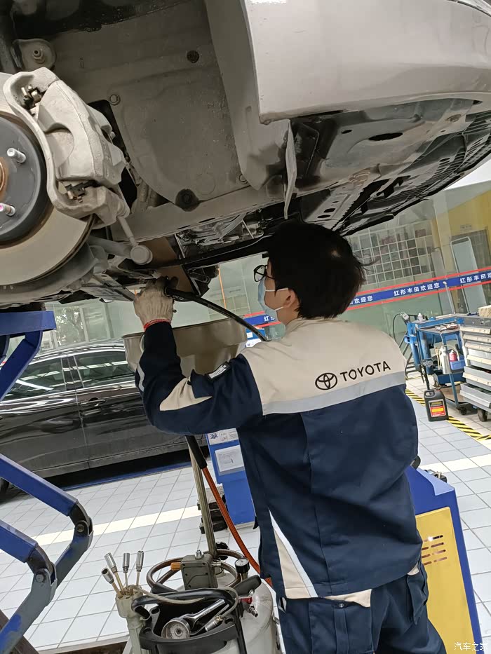

因上次福田骏爵丰田的不满意的保养体验,经微信车友推荐,在龙岗区红彤丰田4S店购买了4次的保养套餐,花费1989元,这4次保养套餐包括了基础的更换机油,机滤,垫片和人工的价格,平均下来每次500元,还算是比较划算,而且这个4S店的面积比较大,设施比较新,离我住的地方距离也不远,所以在这里购买了保养套餐。

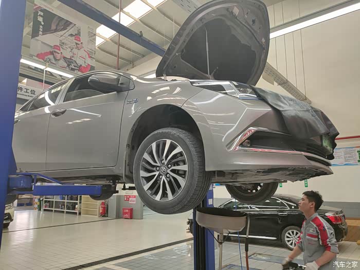

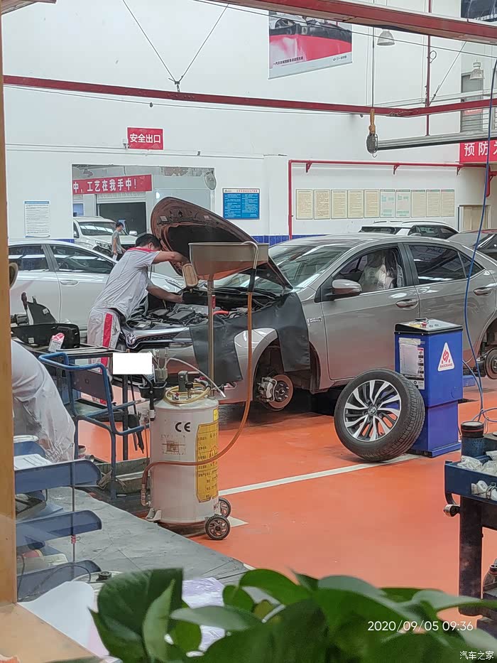

车子被抬起,准备放机油
前后轮胎被拆下来,并且对调换位

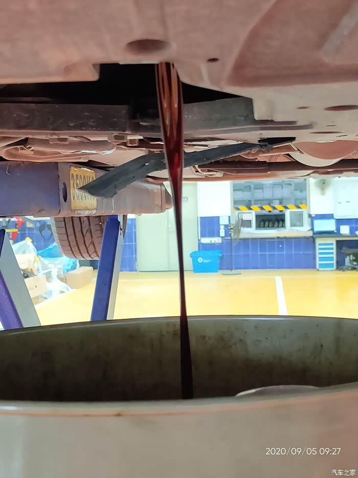

旧机油放油中

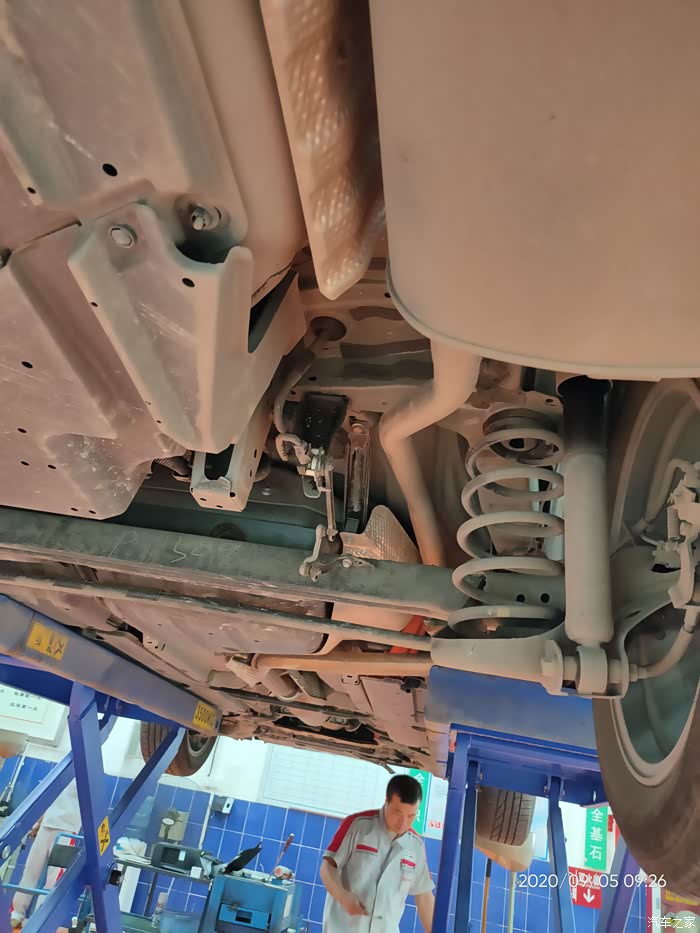

上次保养里程1.8万公里,这次3万公里,跑了1.2万公里的机油颜色,比较深,还算正常,用HEV模式跑了估计7千公里左右

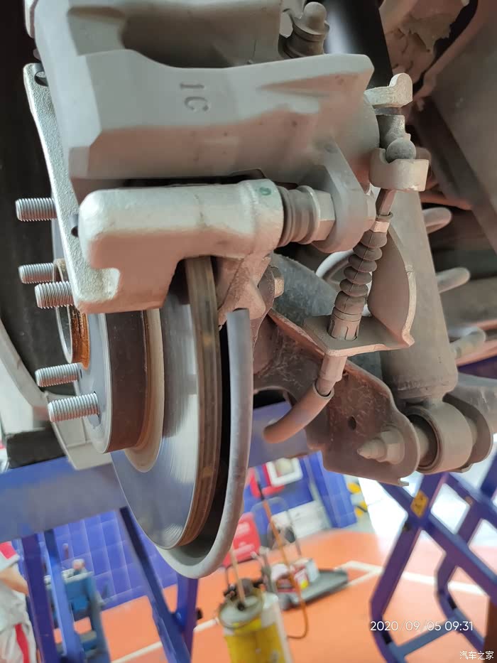

刹车盘,中间的锈迹是刹车片磨不到的地方,非常正常
行驶3万公里的刹车盘的厚度,测量结果是9mm

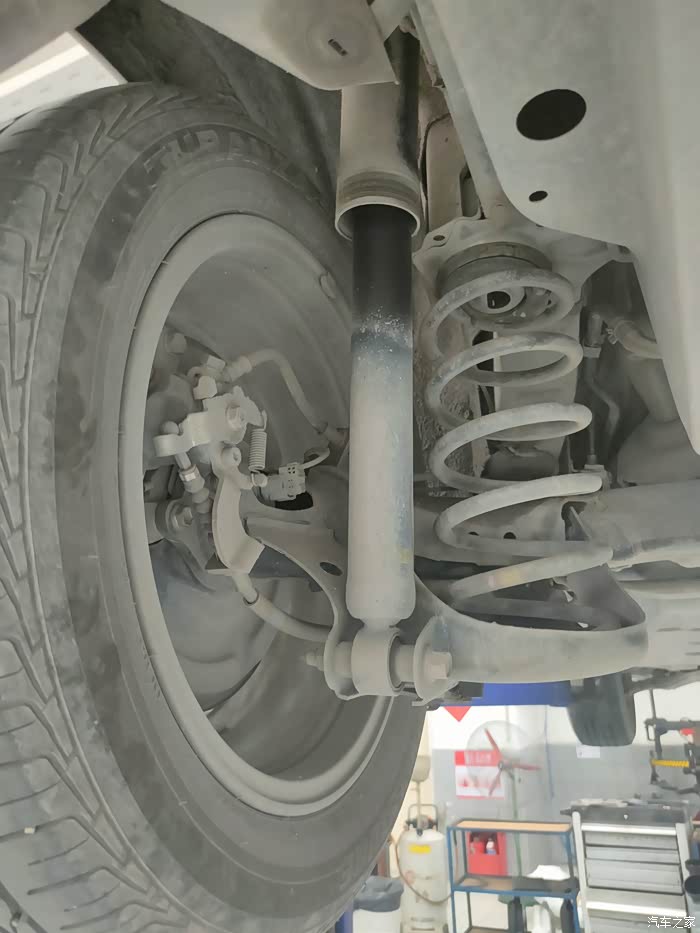

右后轮减震,无漏油现象,一切正常
左后轮减震,无漏油,正常

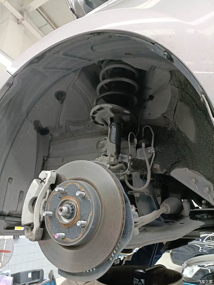

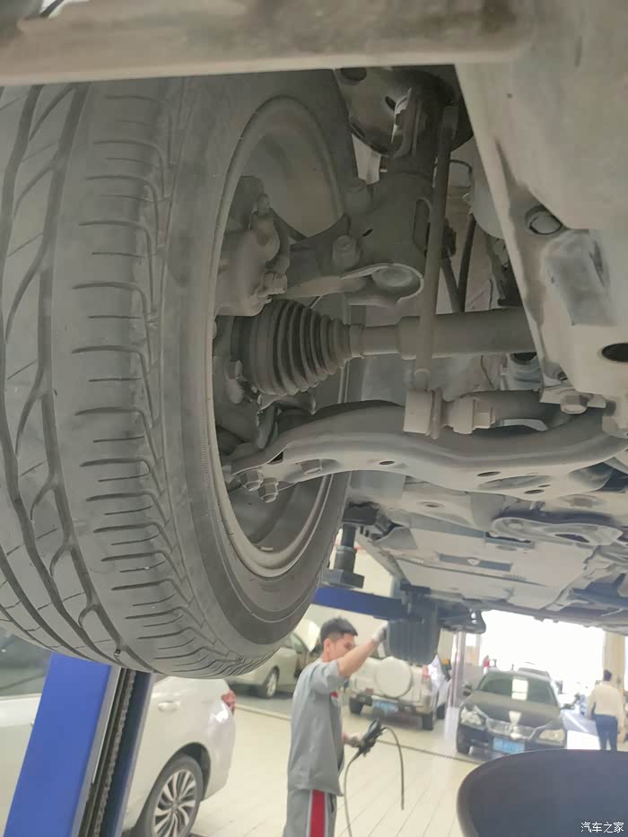

右前轮,正常

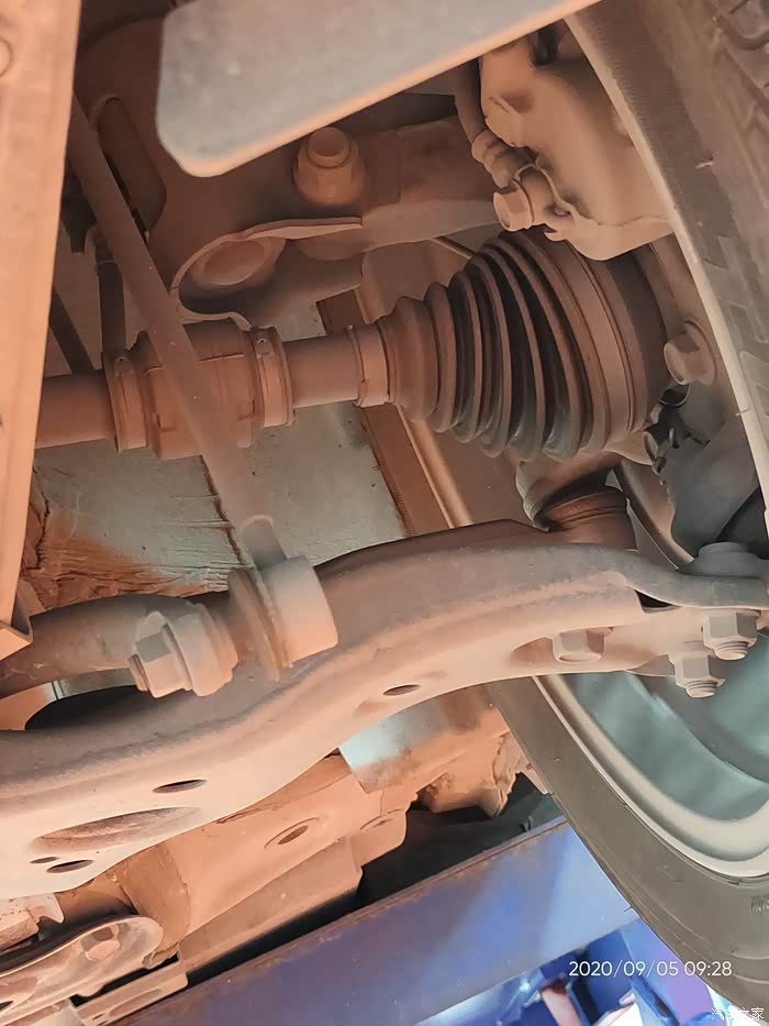

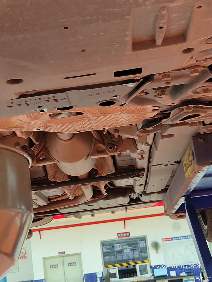

车子底盘,一切正常,无破损无生锈痕迹。(显土黄色是因为地面的颜色是橙色,反光上来的颜色)

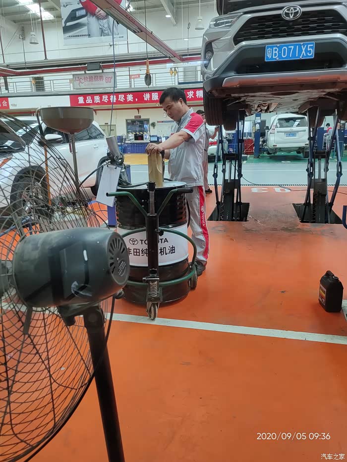

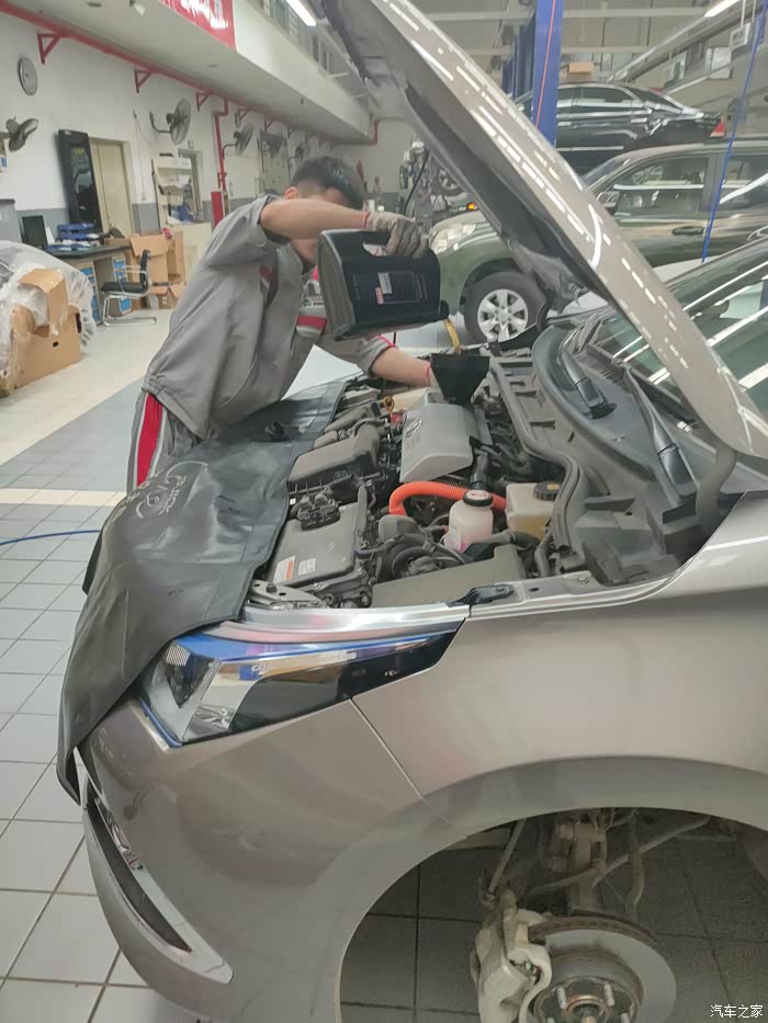

现在4S店换机油都是从大铁桶里面的机油,不是以前的小瓶机油了。师傅在从大桶里抽油。
机油加注中

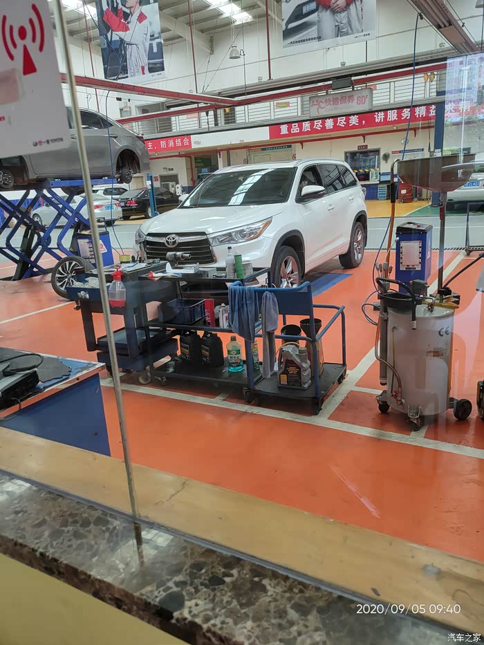

师傅的工作台面,他们换的玻璃水是龟牌硬壳玻璃水。

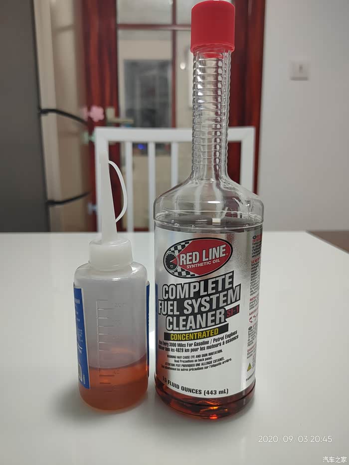

    2. 在进行填写保养项目时,建议我使用喷油嘴清洗剂(这个是正常的,因为保养说明书中有写),因为我平时使用红线S1燃油添加剂进行保养(这个燃油添加剂的成份与丰田的喷油嘴清洗剂成份相同,而且清洗的效果更好),就拒绝了再使用喷油嘴清洗剂,讲明原因后,接待就没有再强求使用(上次骏爵丰田的接待直接就说不适用不保修之类的话),这一点就令我很满意。另外她还建议我做刹车保养,说实话3万公里的里程确实需要检查一下,因为这是插电混动车,有动能回收功能,所以刹车的使用没有汽油车多,我觉得4万公里再做刹车保养也可以,所以这次也没有打算做。

这个就是我用的红线S1燃油添加剂,每次加油前用45ml,90多元一瓶,一瓶可以用9次,效果比丰田的喷油嘴清洗剂要好,而且更实惠。

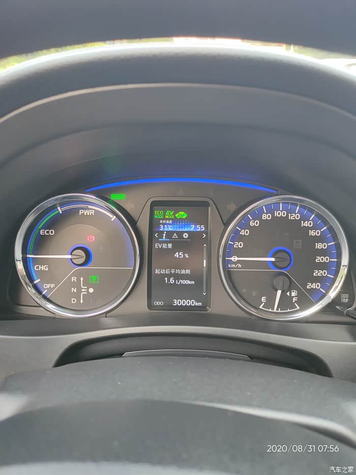

3万公里,留个纪念!

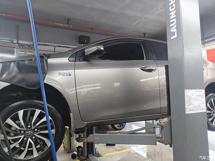

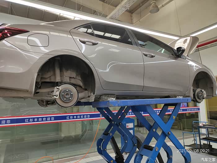

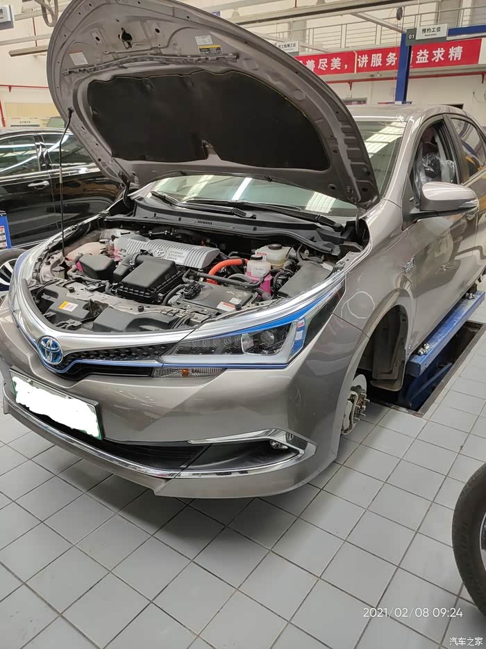

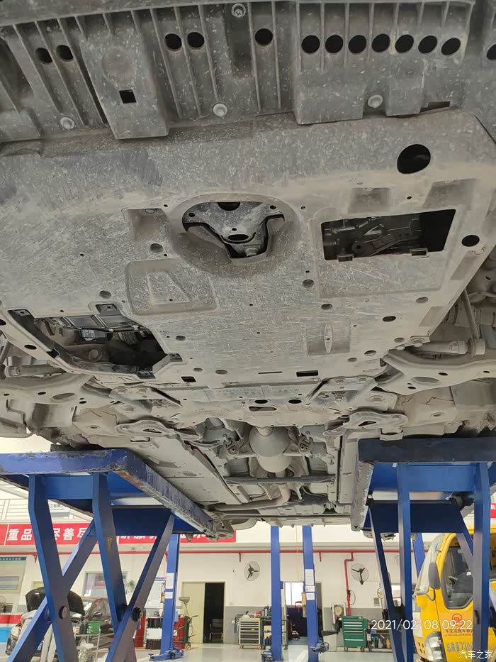

先拆卸掉4个轮胎,车子升起!
行驶4万公里的底盘,没刮过底盘,看起来没有生锈的地方

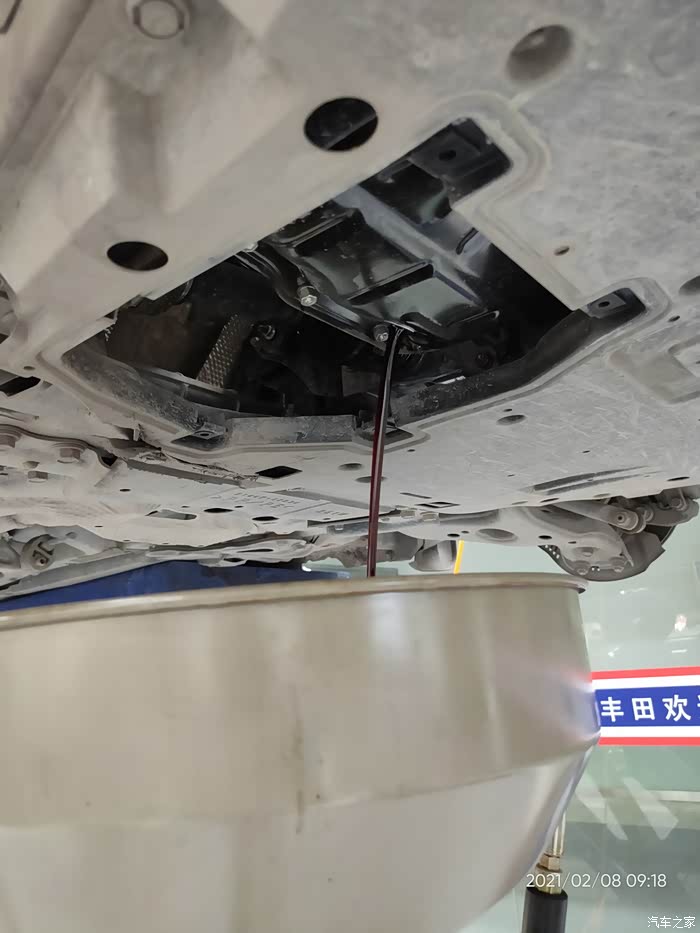

放油中,看起来油应该还能跑3000km没问题!去掉纯电的里程,实际这锅油只跑了4000km

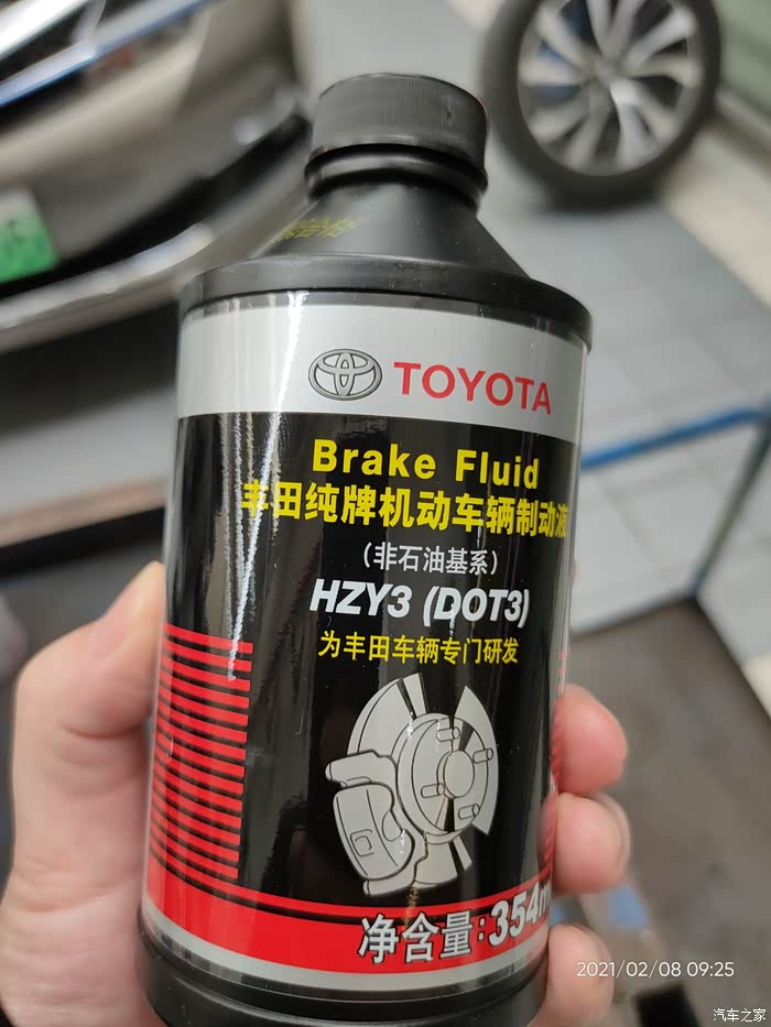

更换的原厂刹车油,一共4瓶354ml一瓶

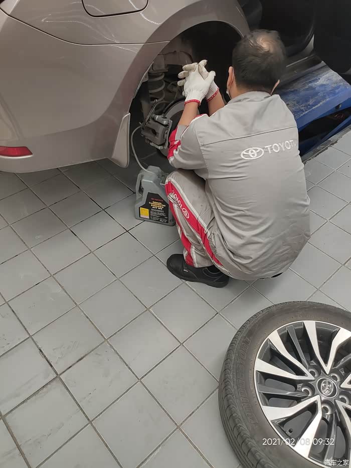

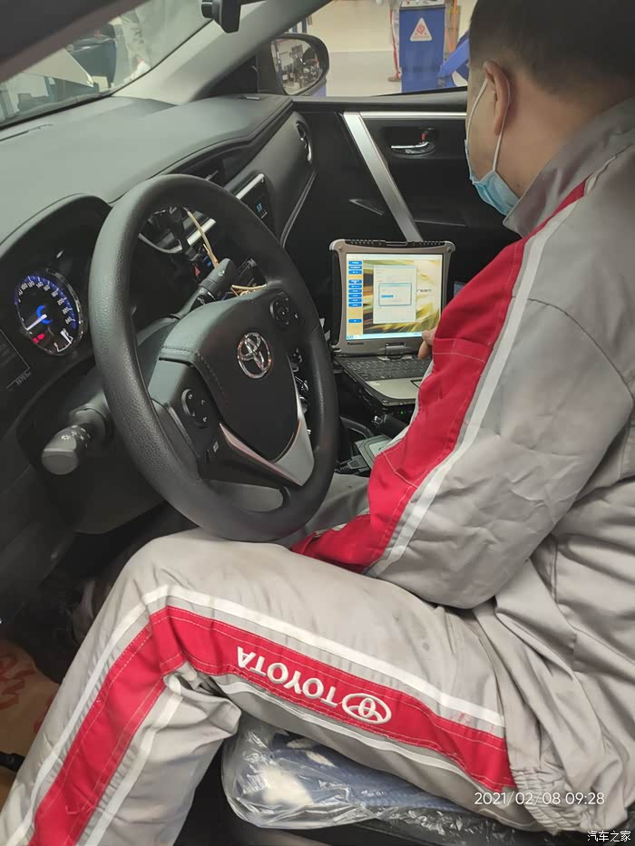

师傅已经连接车上的电脑,设置刹车泄压
4个轮子依次换出刹车油
倒入新刹车油
施工完毕,准备装上轮胎!
维修工单和维修项目
检查项目,这1万公里刹车片磨损2mm,轮胎磨损0.3mm,看来我刹车还是有点猛啊

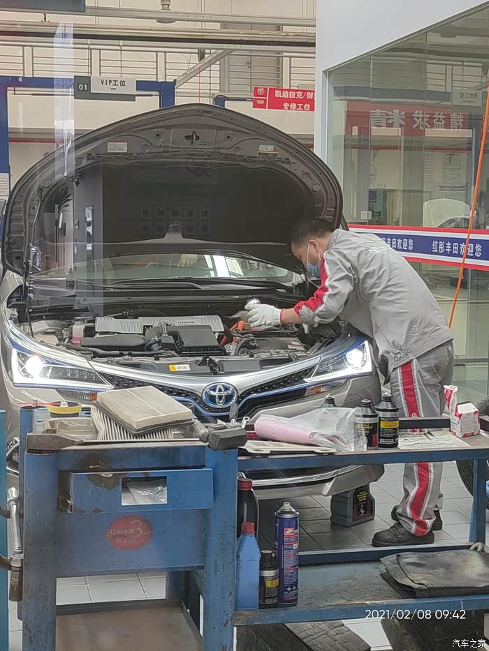

京东国际的活动,传说的进口神油美孚EP!看了多个双擎车主说这个油很爽很实惠,准备下锅上车!
总结:
    这次的保养临近春节,4S的人很少,去保养没有排队直接做,人少真好。这次保养个人感觉很满意,这个4S确实不错!接待员说,这个4S允许客户自带机油保养,收人工费220元,相比外面要贵一些,但是这220元里面包括了车子的检查费用,外面的修理店只是给你换油不检查,所以便宜,修理店如果包括了检查车子费用也在200元以上,所以我觉得4S的220元并不贵。
    下次保养里程:5万公里,因为按照保养手册来说,5万公里保养的检查项和更换项非常少,所以打算下次保养在外面的修理店单纯换机油机滤就可以了,费用100元以内。我在丰享汇用积分换了2桶4L的纯牌机油,加上这次京东买的6夸脱EP,一共差不多14升机油,按照每次3.5L的保养用量,刚好可以保养4次用完,也就是说用完这几桶油要到差不多10万公里了。

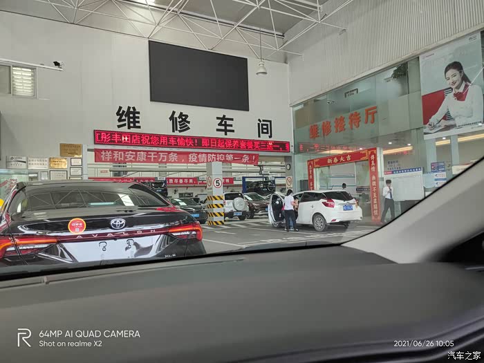

5万公里的里程,保养手册中只要求换机油机滤,别的没有什么项目,本来不打算在4S做保养,手头上又机油机滤直接去一般的修理店去保养,但是今天去4S领积分兑换的高尔夫伞,想着再跑别的地方保养有点费事,直接顺便在4S保养了,用了保养套餐中的第三次保养。今天保养的人很少,我是第一个,很快就搞完了,服务满意。

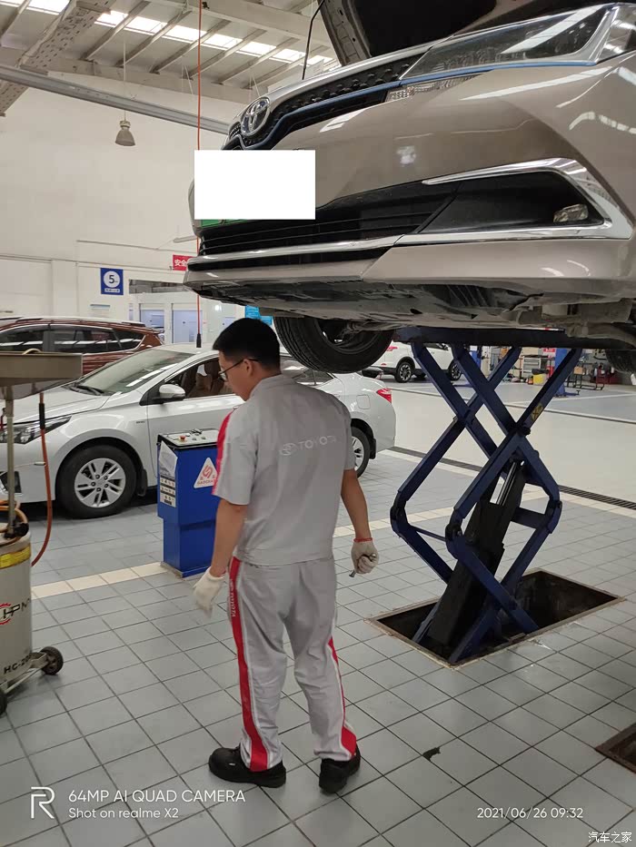

到达4S

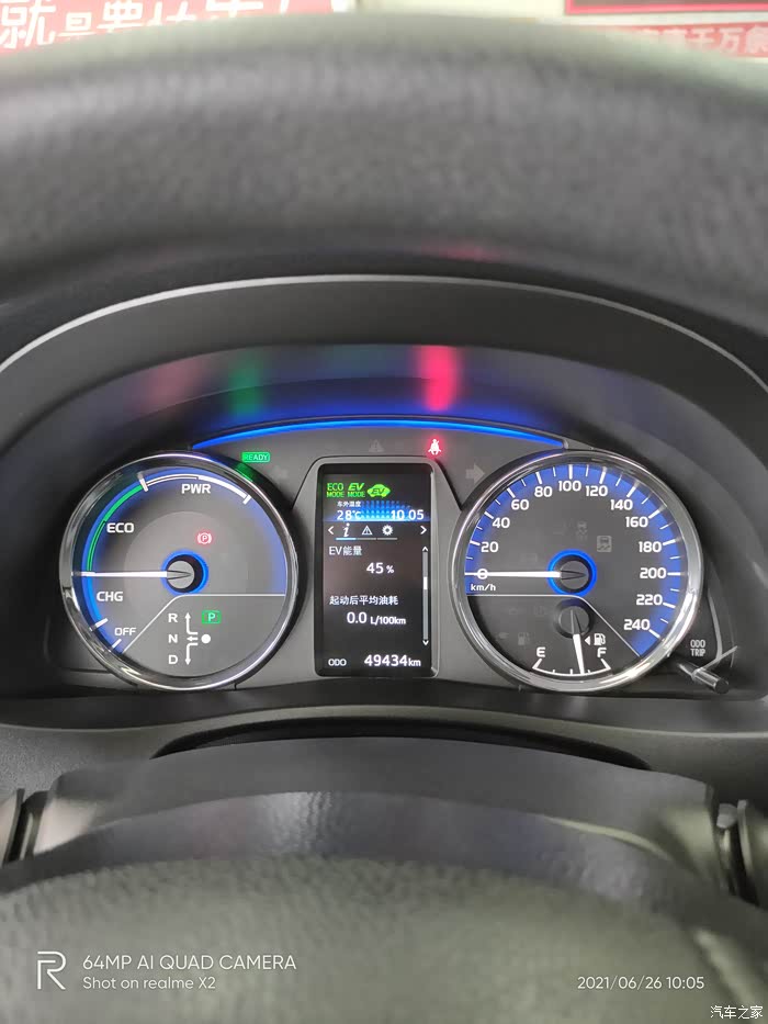

当前里程49434公里

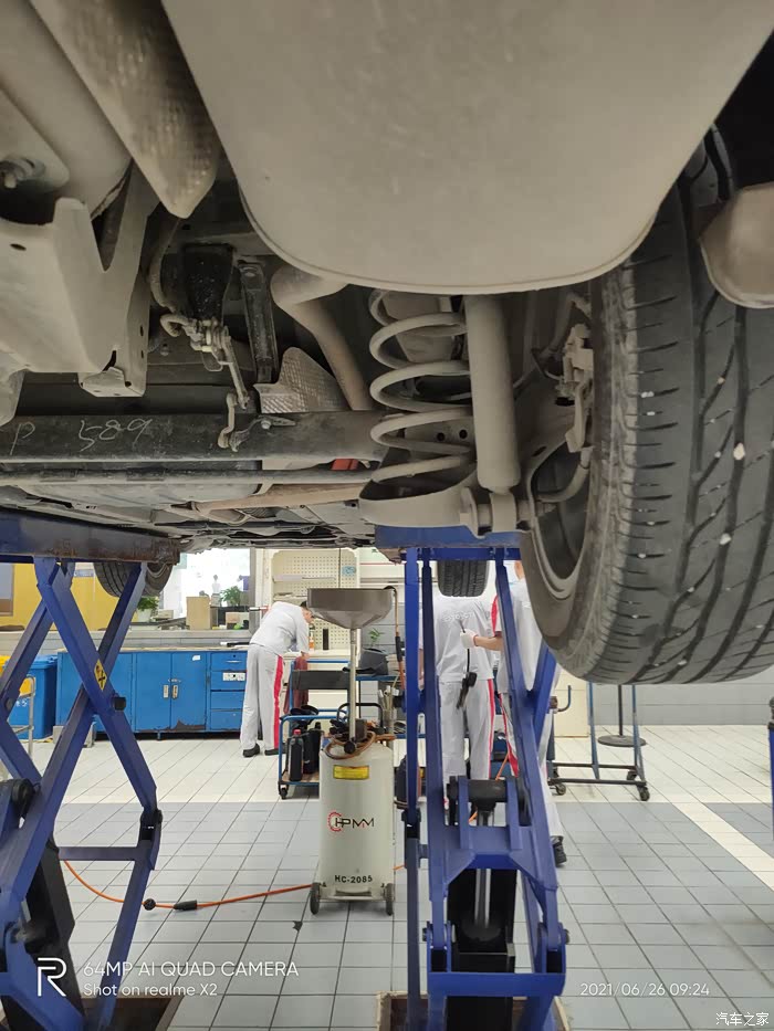

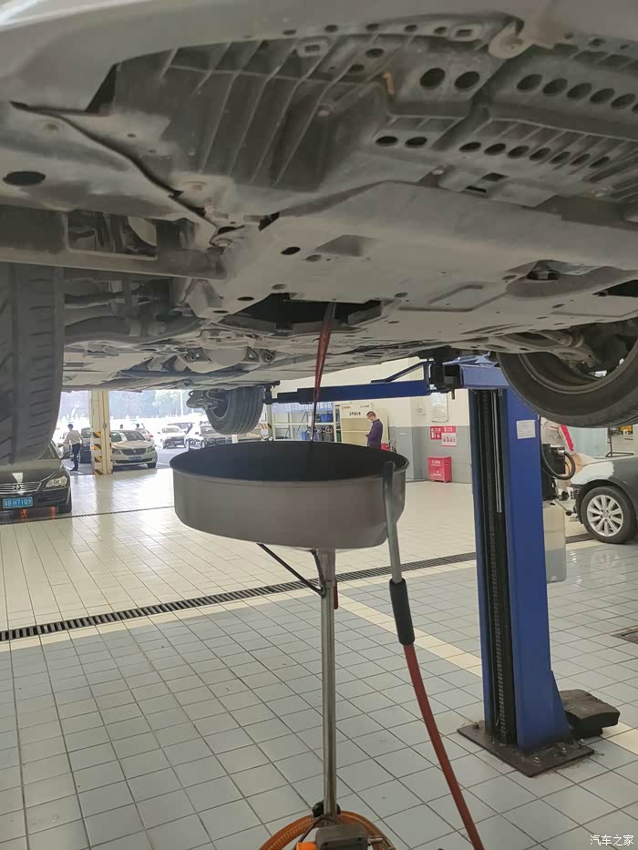

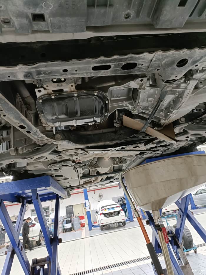

放机油,按照使用频率,放出来的机油才跑了4000公里,有点浪费,不过到里程了就要必须去保养,没必要追求极限。
油换完了

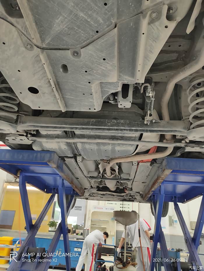

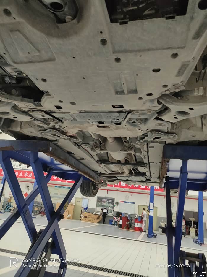

看底盘,没有生锈的痕迹
另一个角度看底盘

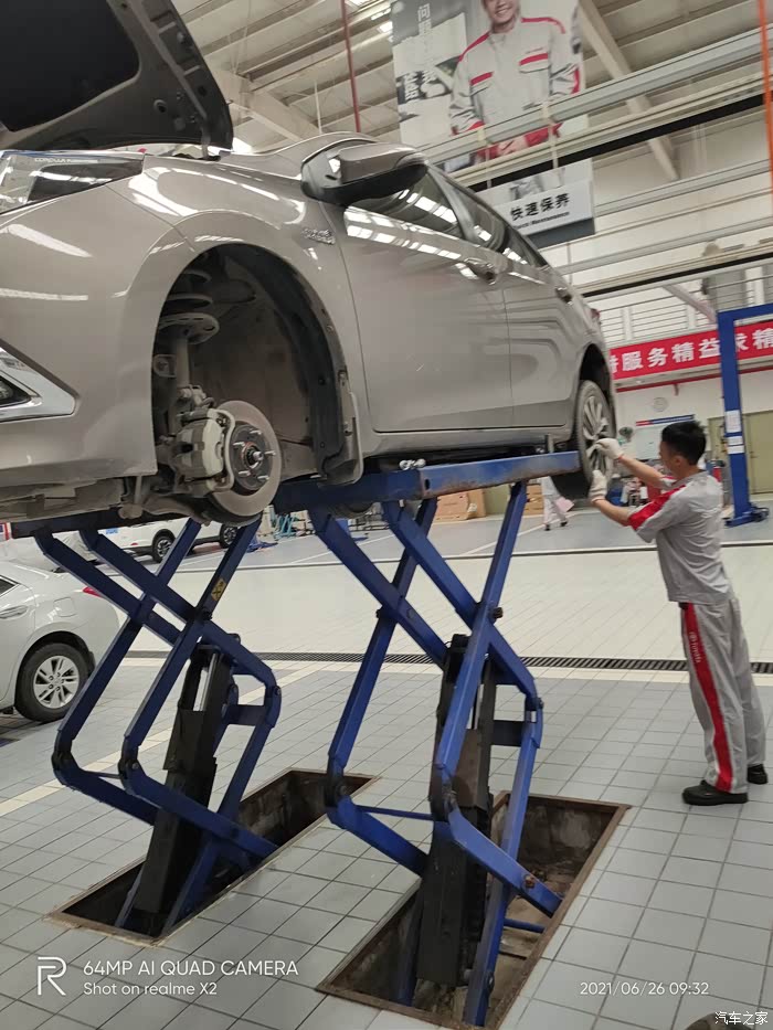

轮胎换位

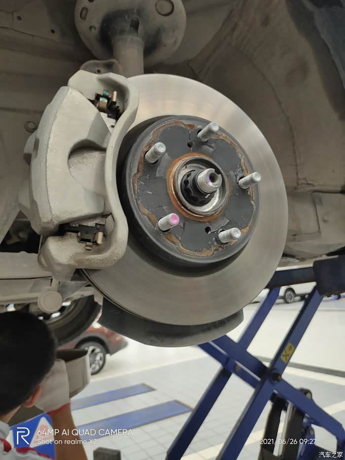

刹车盘正常
减震无漏油的痕迹

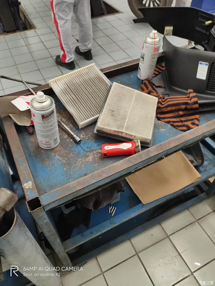

空气滤和空调滤还算干净

刹车片还剩8mm,师傅说刹车片还很厚,到3mm的时候就该换了,轮胎磨损正常。

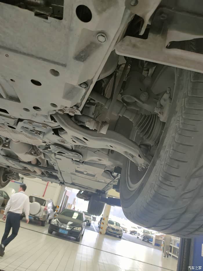

右前轮悬架,目测无异常
左前轮悬架,目测无异常

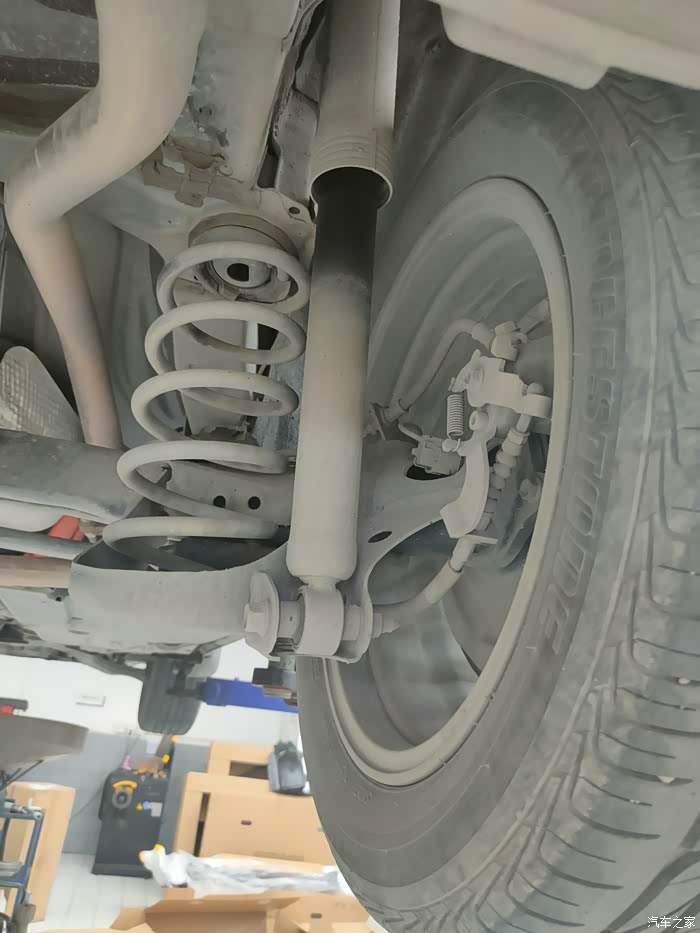

左后轮减震,目测无漏油
右后轮减震,目测无漏油

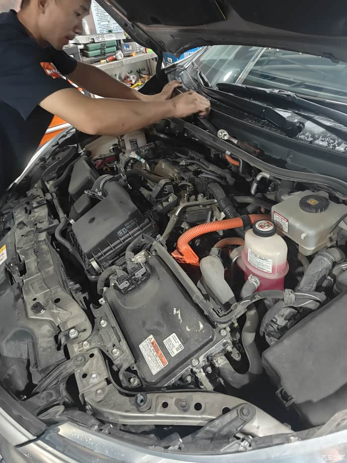

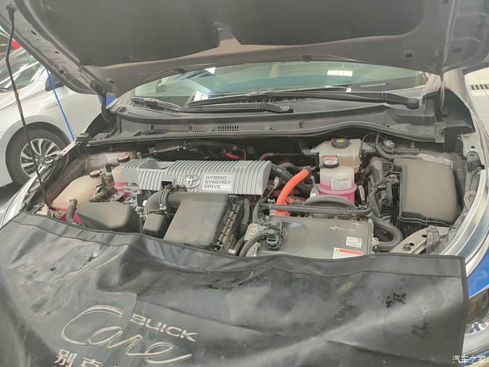

发动机舱有不少灰尘,过年前要清理一下了

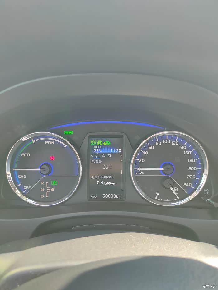

6万公里,留照纪念!

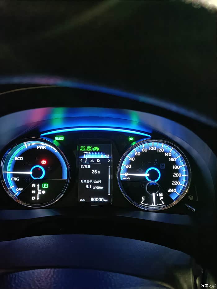

8万公里的里程,保养的项目比较多,属于大保养,必须去4S店。原厂变速箱油还没换过,8万公里换我觉得比较合适,其他的都是按照保养手册要求的项目进行保养。因为手头上还有机油机滤,所以带到4S换上,省点钱。本来要求换火花塞的,因为这个车用电比较多,感觉火花塞还没到更换的里程数,所以就没换。打算开到10万公里或者11万公里的时候更换双铱金火花塞。
这是价格清单,人工费好贵,占了费用的一大半,不过为了保险起见,这些项目必须要在4S做
2万公里的里程,刹车片磨损了1~2mm,还行。轮胎厚度减少了1mm左右,这轮胎挺耐磨的,估计开到10万公里没问题。
刹车盘良好,减震没漏油,上面的痕迹是水渍

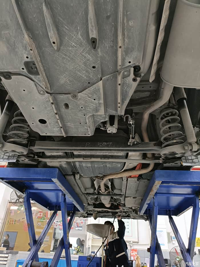

底盘良好,没有发现生锈的地方
保养师傅在更换变速箱油,很年轻的小伙子
油放干净了,没有搞脏车子
总结:
本次对4S服务满意!第8次保养完毕!因为保养项目比较多,这次保养耗时2.5小时,弄到11点半,直接就在4S吃了午餐。下次保养9万公里,没啥换的东西,打算到修理店做。这次保养剩余的机油带回家,和7万公里保养时剩下的美孚EP混在一起,准备下次保养使用。
预计下次保养时间:2023年6月
8万公里,拍照留念!

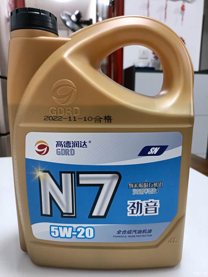

9万公里的里程,保养手册中只要求换机油机滤,顺便换一下空气滤清器 。机油是京东自营店买的高德润达N7 5W20全合成机油4L,机滤也是京东自营店买的曼牌W68/1,空气滤清器是曼牌 C22 009 M。

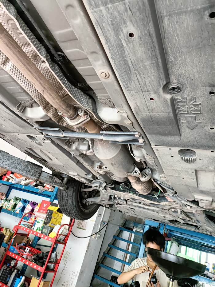

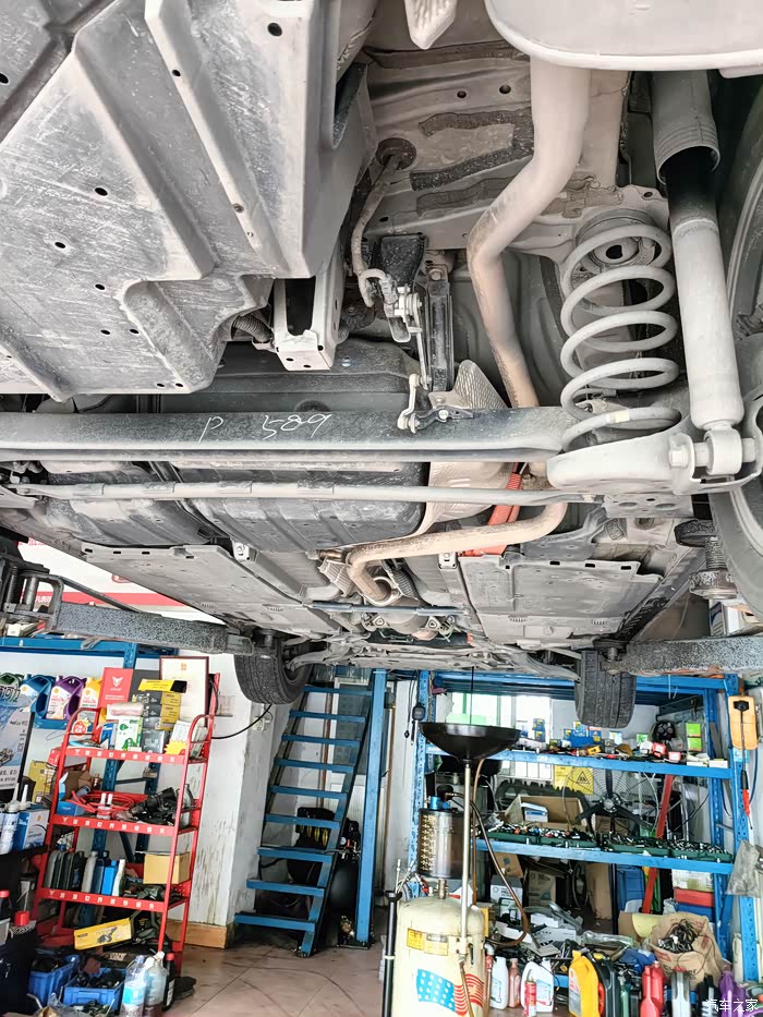

升起来看了一下底盘,无锈迹无损伤
小伙子很健谈,挺不错
放的油的颜色还算可以
正在换油,发动机舱有点脏,有空要清理一下

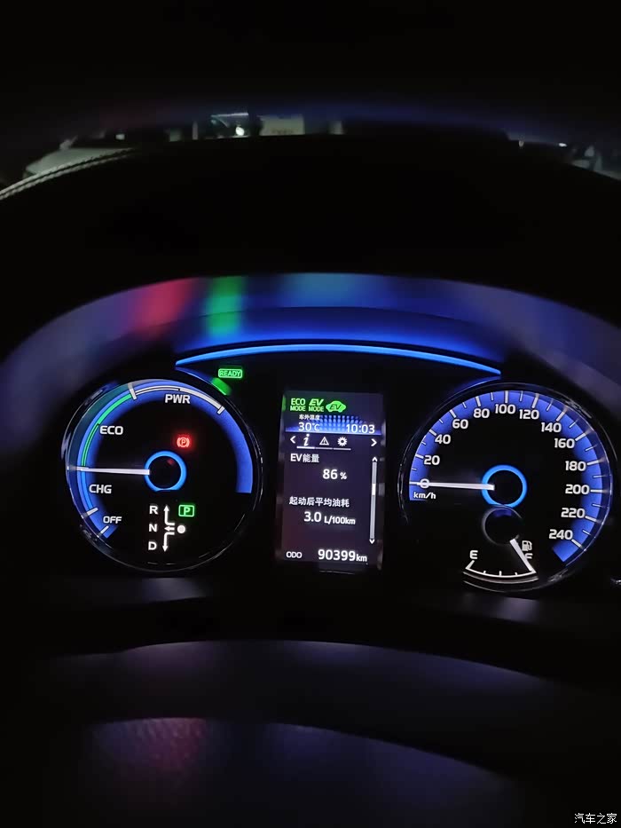

当时的里程数:90399

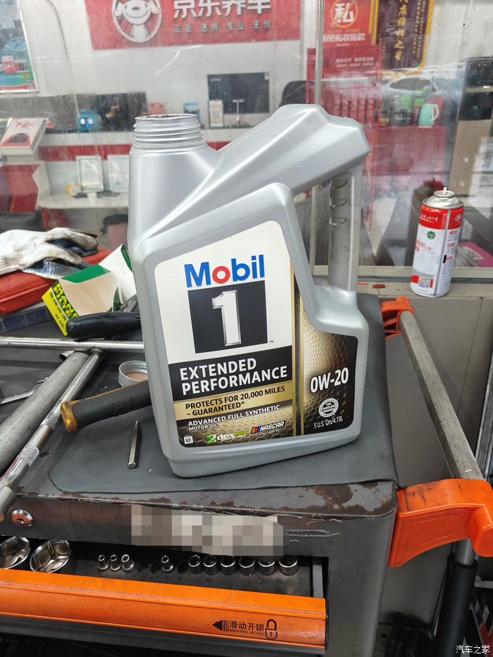

本次上车的机油
总结:这个机油在机油论坛上有人做了检测,还算可以,优惠折扣后60元,性价比很高 ,属于普通机油中的性价比好的。上车以后的感觉比纯牌有劲些,关键是便宜啊!丰田的自吸发动机不挑机油,所以以后打算就用这个机油了。手里还有一桶未开封的纯牌0w20机油,等10万公里的时候去4S店保养换上。

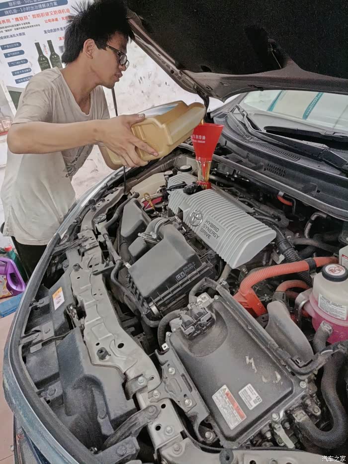

11万公里的里程,自己动手更换了空气滤和空调滤,在私人修理店更换了电装铱铂金火花塞SC20HR11(四支),费用50元;机油是3年前剩下的EP(0.5L)+纯牌(1L)+高德T1(1L)+高德x1(1L)的混合油,都是0w20的黏度,机滤也是京东自营店买的曼牌W68/1,空气滤清器是曼牌 C22 009 M。
上架

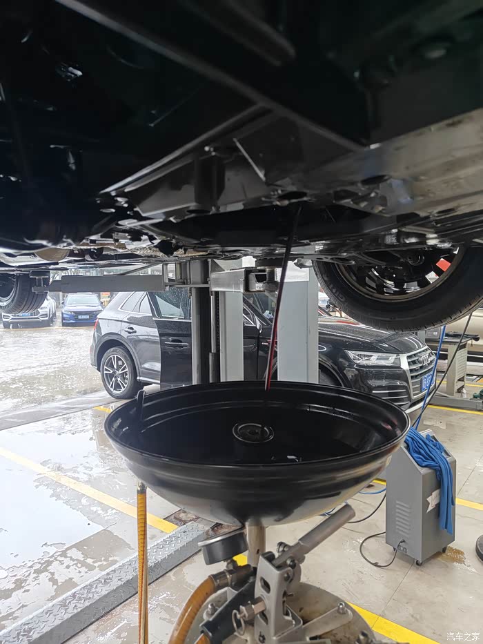

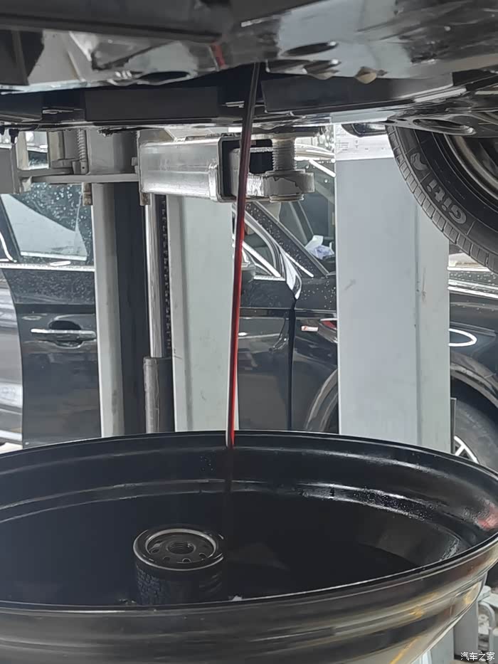

放油
机油看起来不算黑
装混合油的油桶

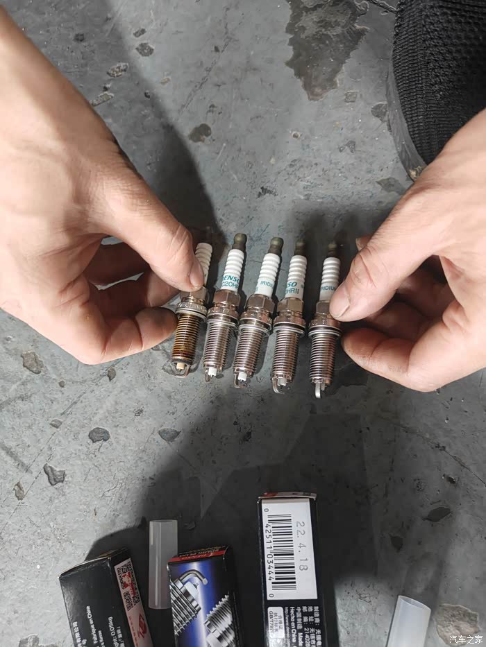

旧火花塞与新火花塞对比
旧火花塞看起来燃烧很好,估计再用5万公里没问题
新火花塞装车
