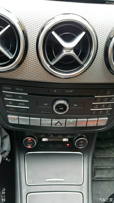

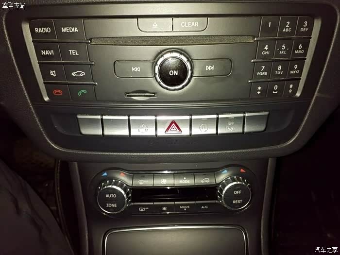

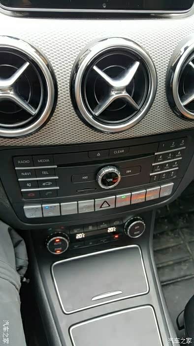

这是原来的开关

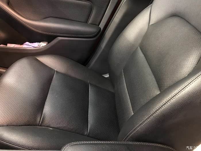

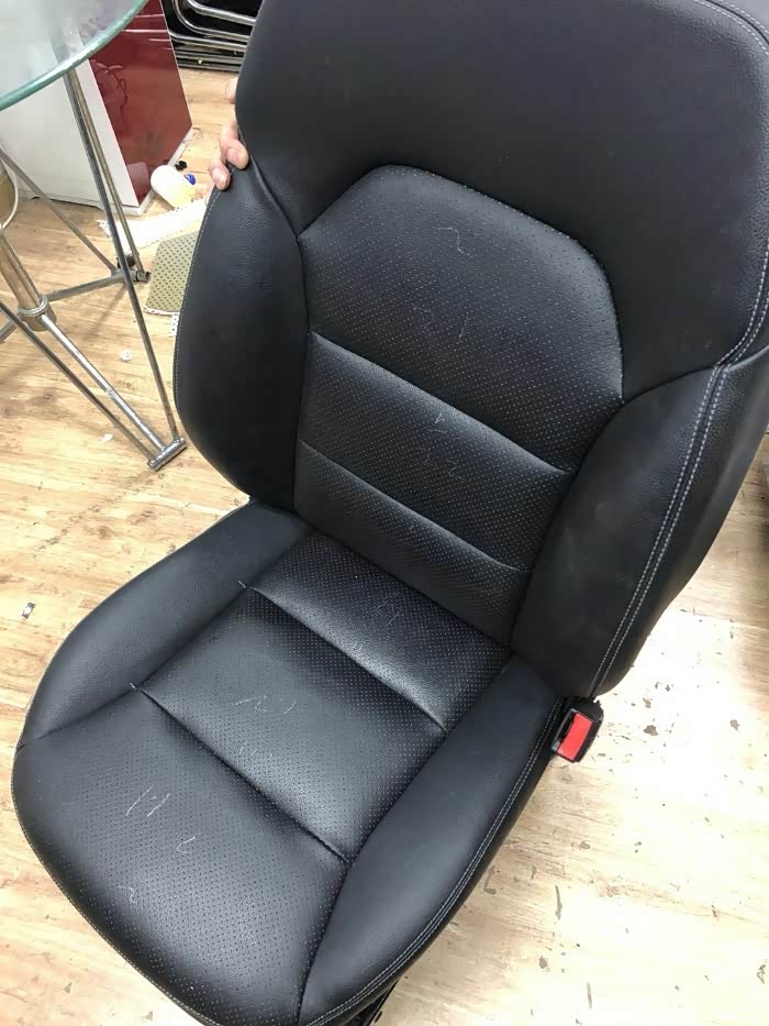

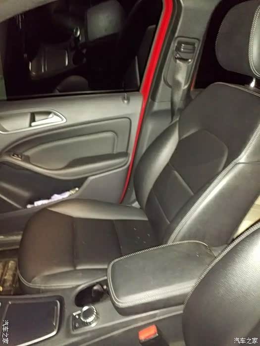

未改装的座椅

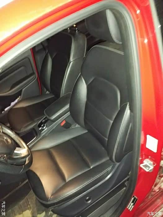

副驾

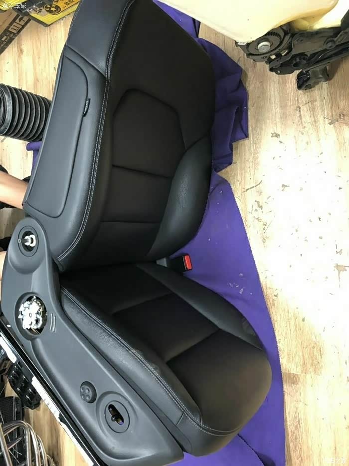

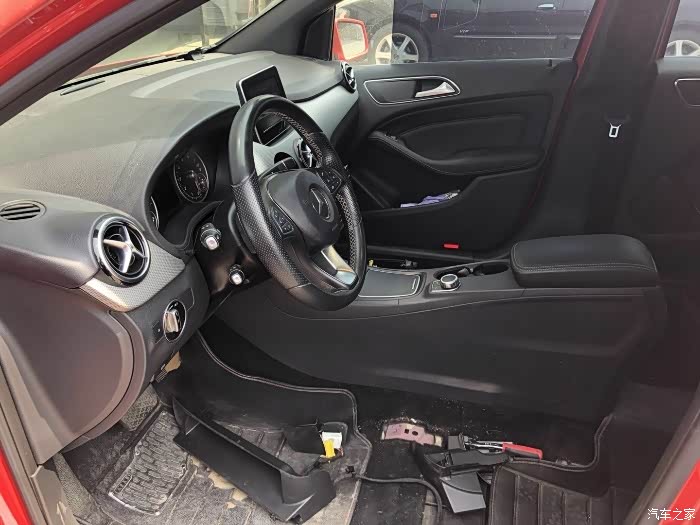

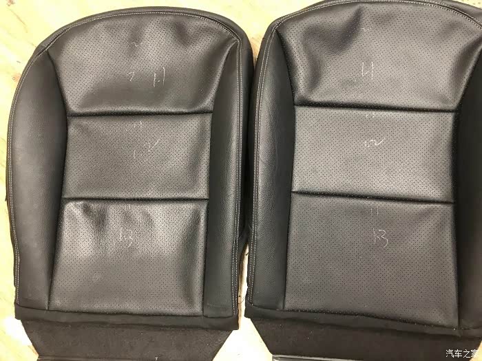

座椅都要全部拆下来打孔
打好孔的座椅

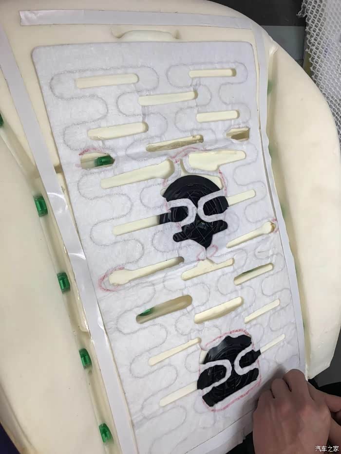

通风加热组件

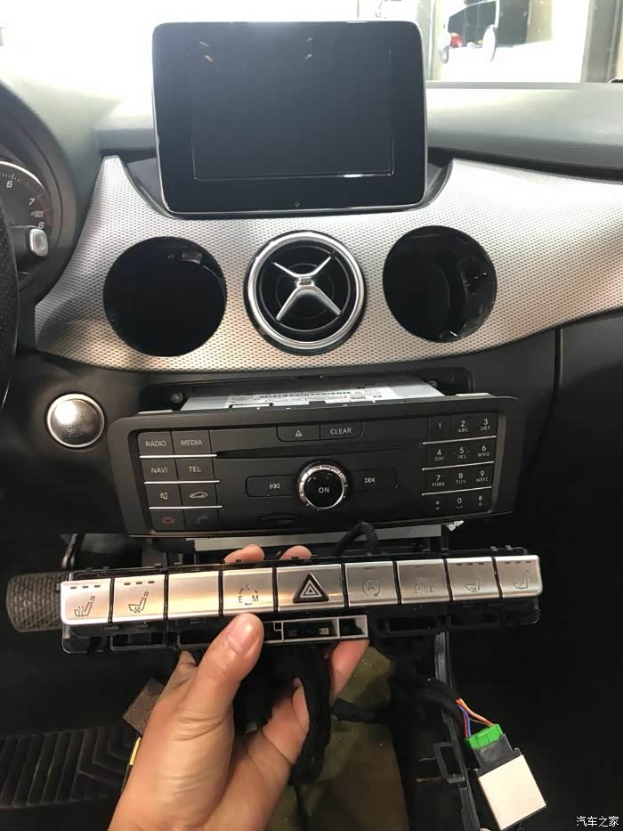

新的开关
还是新的开关,原厂
座椅底部要加上通风管道
改造出风通道

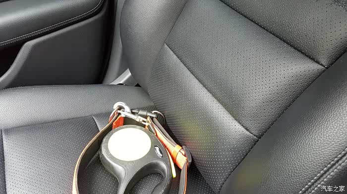

最后装上去,测试

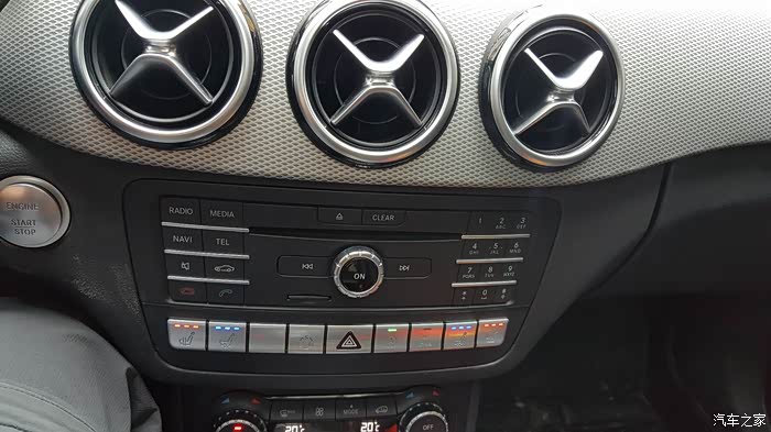

通风是冷光蓝灯,今天下雨,一档就哇凉,最后关了〒▽〒
座椅加热是暖色红灯,挺舒服的,不过这天开一会儿又太热,冬天就派上用场了。
效果杠杠的,不错
总共耗时约10个小时,主要是座椅改装费的时间很多。。。需要拆零散了改装,而且我还加装了原厂的小桌板和网兜,给添了点工作时间哈哈哈
