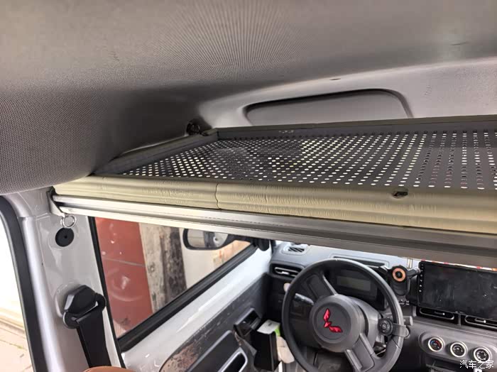

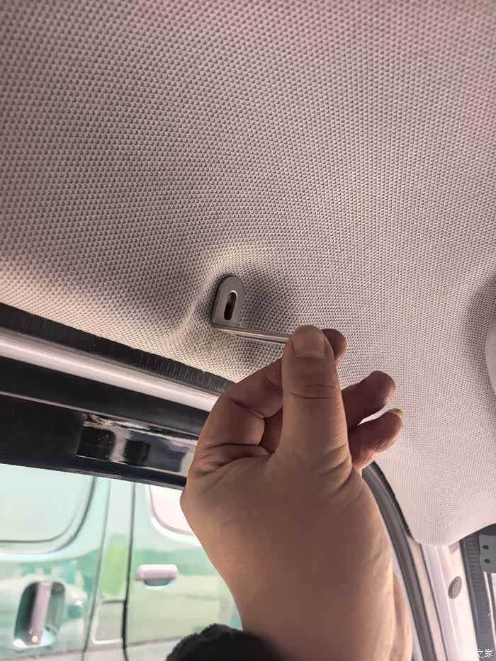

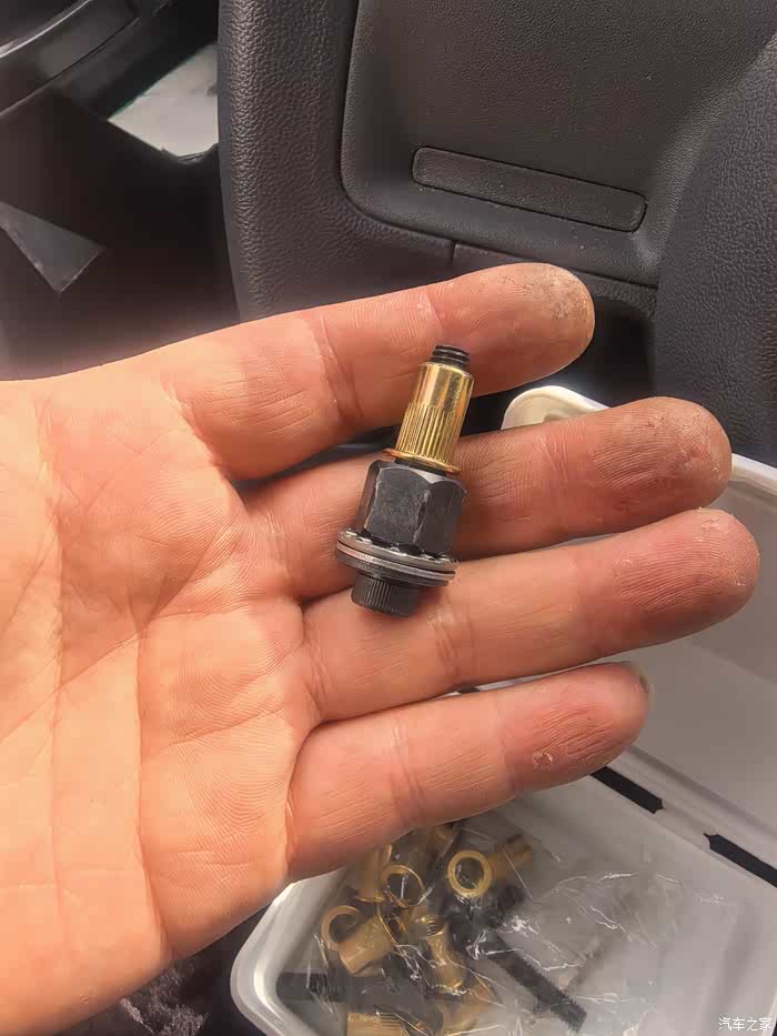

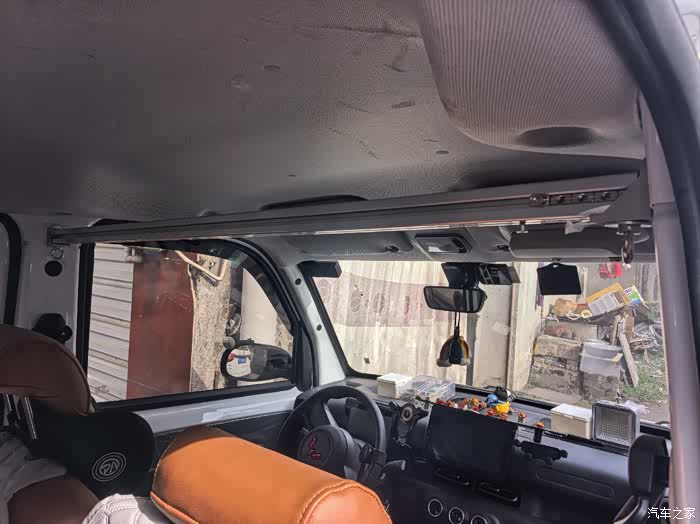

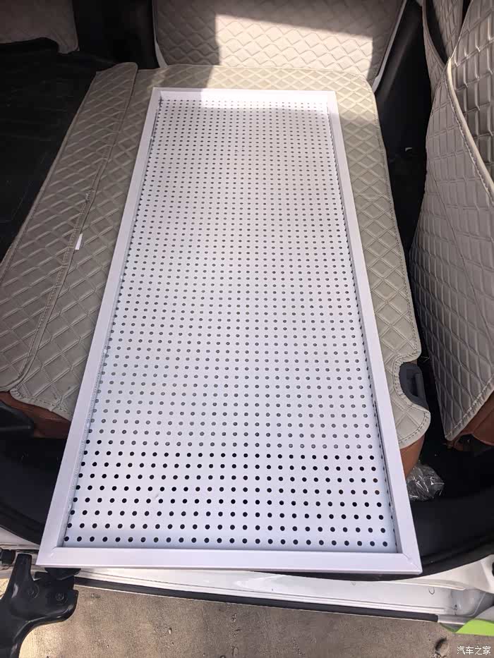

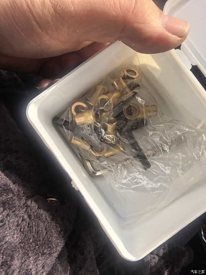

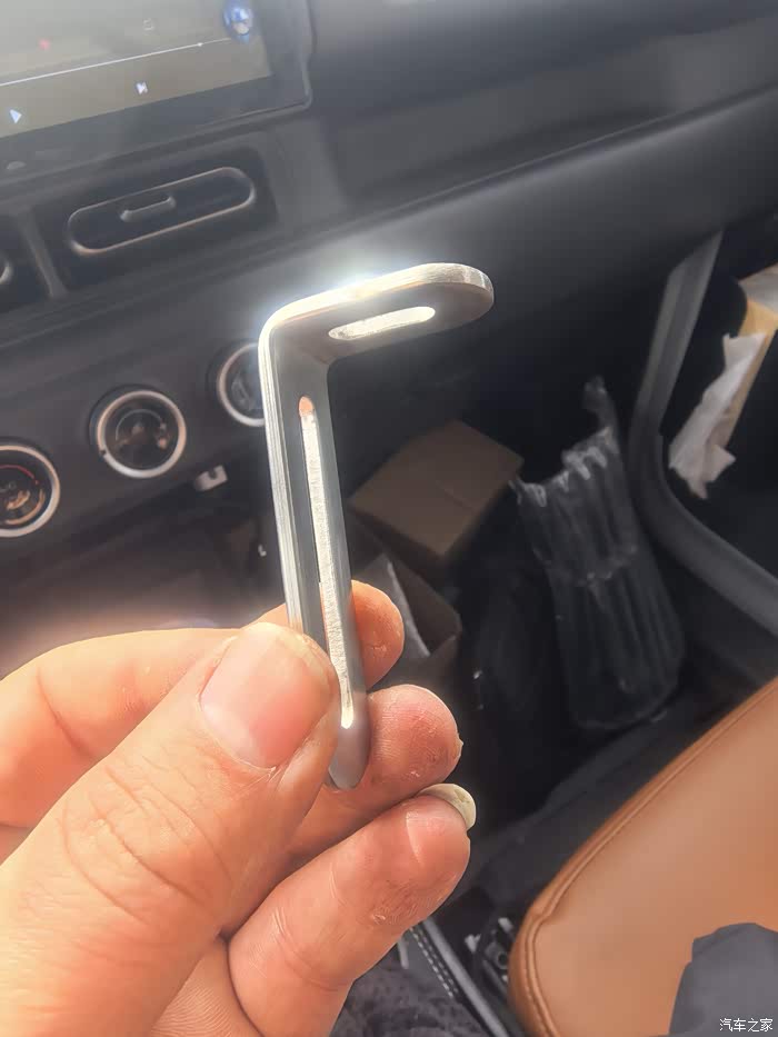

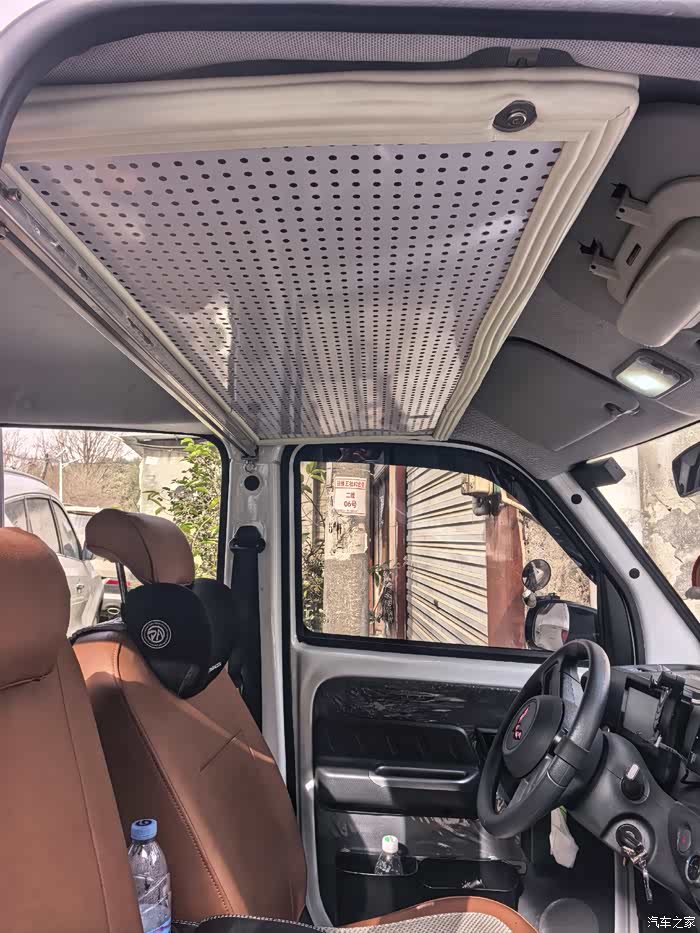

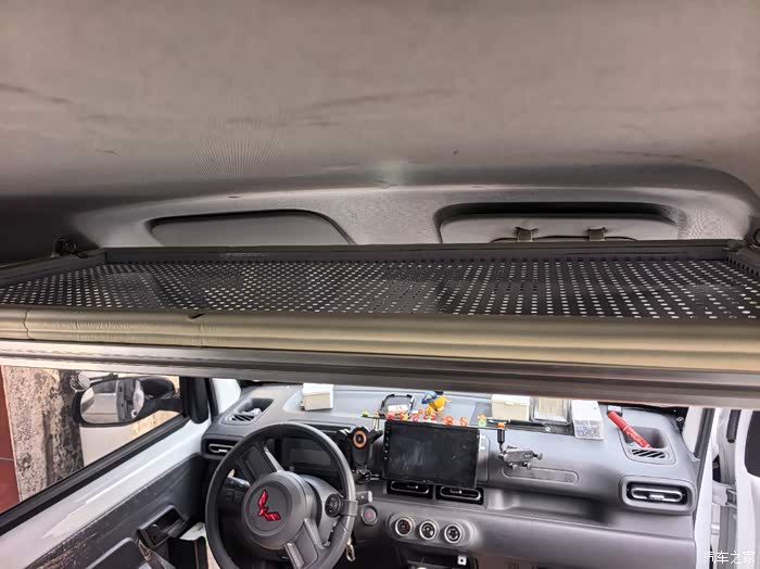

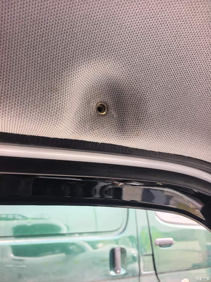

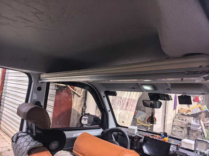

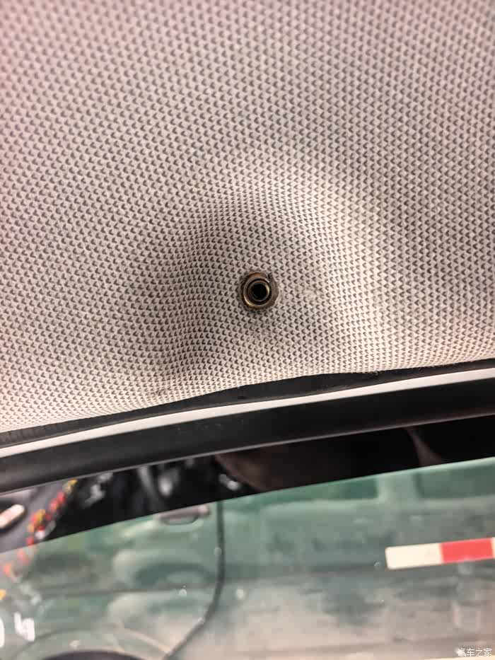

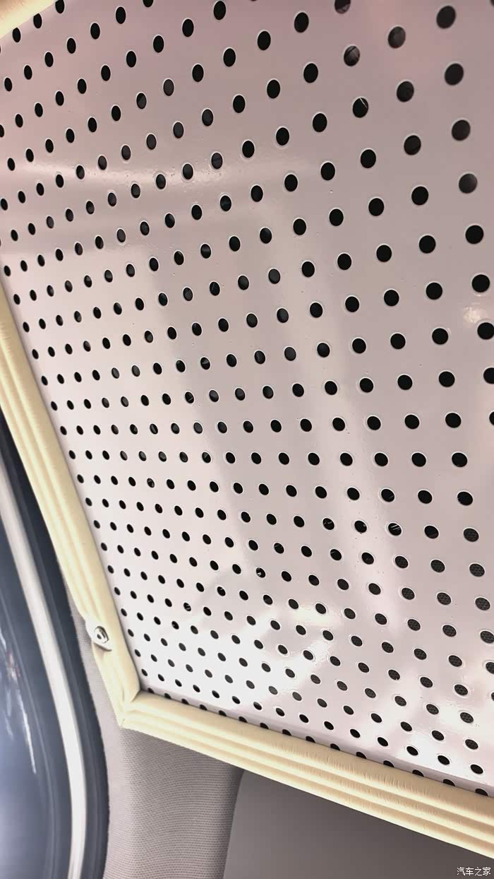

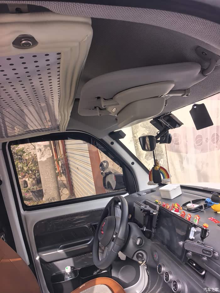

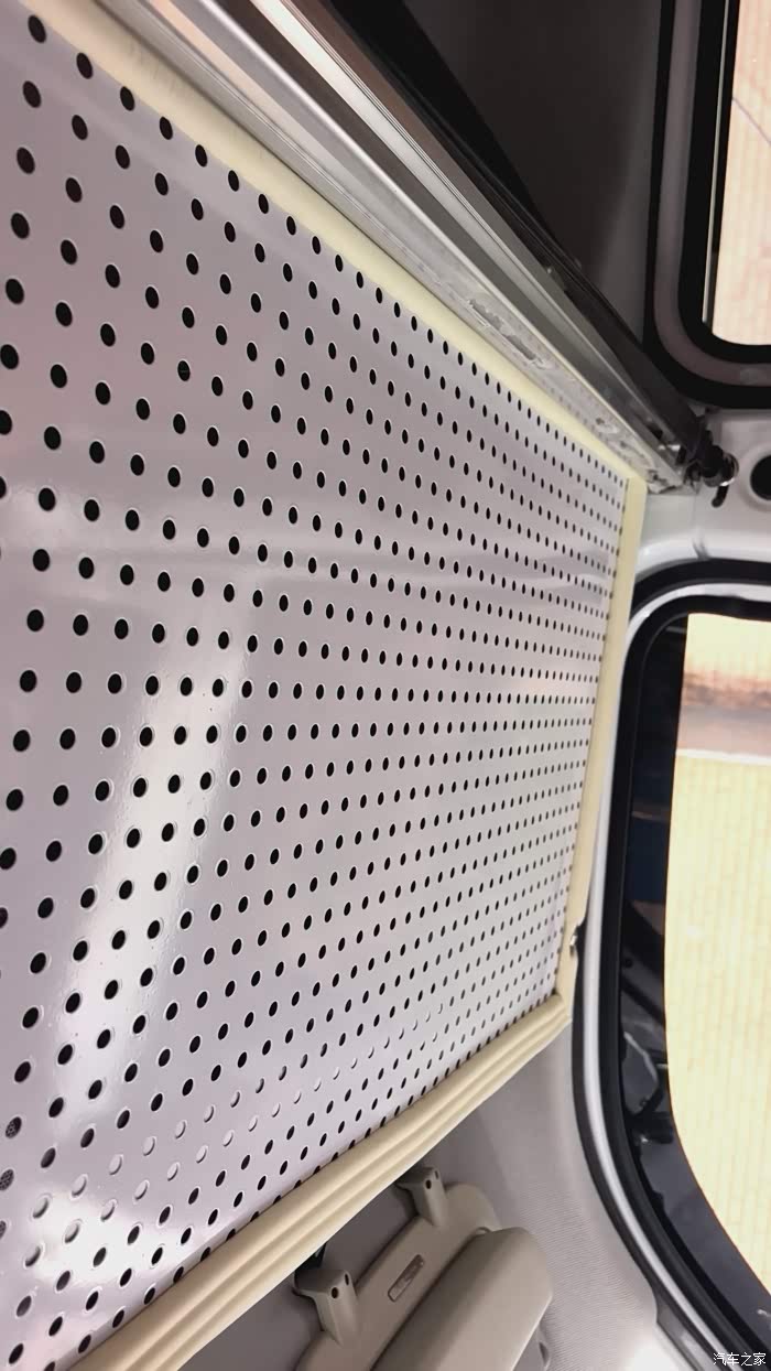

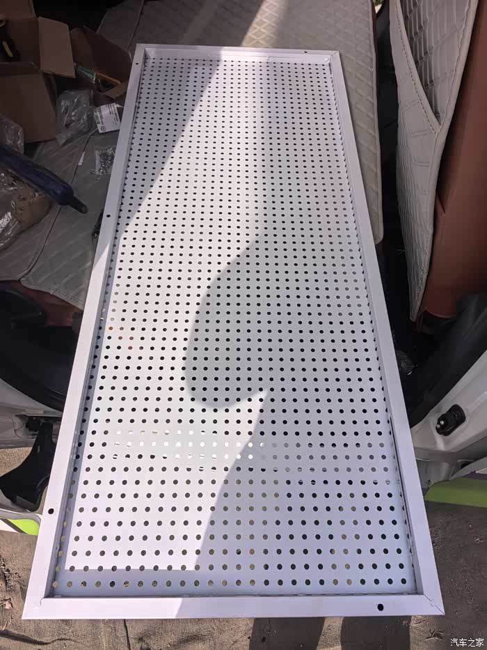

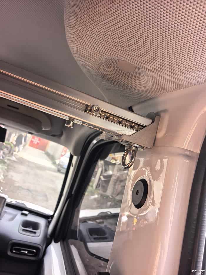

看了网上的很多教程,用布网兜的最多,铁制的没有,我就自己设计了一下,走了很多的弯路。最先使用的是2020铝型材准备做个异形的结果买回来框架做好了,里面的板子不会做,小配件加网上定做板材物料有点贵,做成高低层也不好放东西。看了网上用洞洞板做的尾部隔板,觉得这个便宜,就用纸板做了一个模型,因为B柱用的是2020铝型材有点小,导致倾斜度又太大了,又重新买了4040的铝型材一根,加装在B柱上。前面的固定架还是用以前的32*65*20的L型不锈钢角码,用纸板试了下有一点倾斜,影响不大。果断下单定做46*110的。没有做到底是觉得遮阳板放下面不好看,也放不了什么东西。考虑到脑袋会有碰撞的安全隐患,又下单4米防撞条把周边全部包围。用M6*35的不锈钢螺丝固定。清单:
32*65*20不锈钢角码2个3.22元
M6*35不锈钢螺母2个(20套起卖12.1元)
4040铝型材115长1根,45的角码2个,螺丝全套60元(我还买了30个滑块放四个曹子里备用,所以是60元,我用的是40的码小了,把4040型材切割了一点才放进去,一定要让卖家给你试一下,能放才买)
46*110的洞洞板,下单的是50*120备注大小,40元
拉铆螺母M6的20套起卖,4.8元防撞条4米12.98元
总共话费12.98+4.8+40+60+12.1+3.22=133.1元
