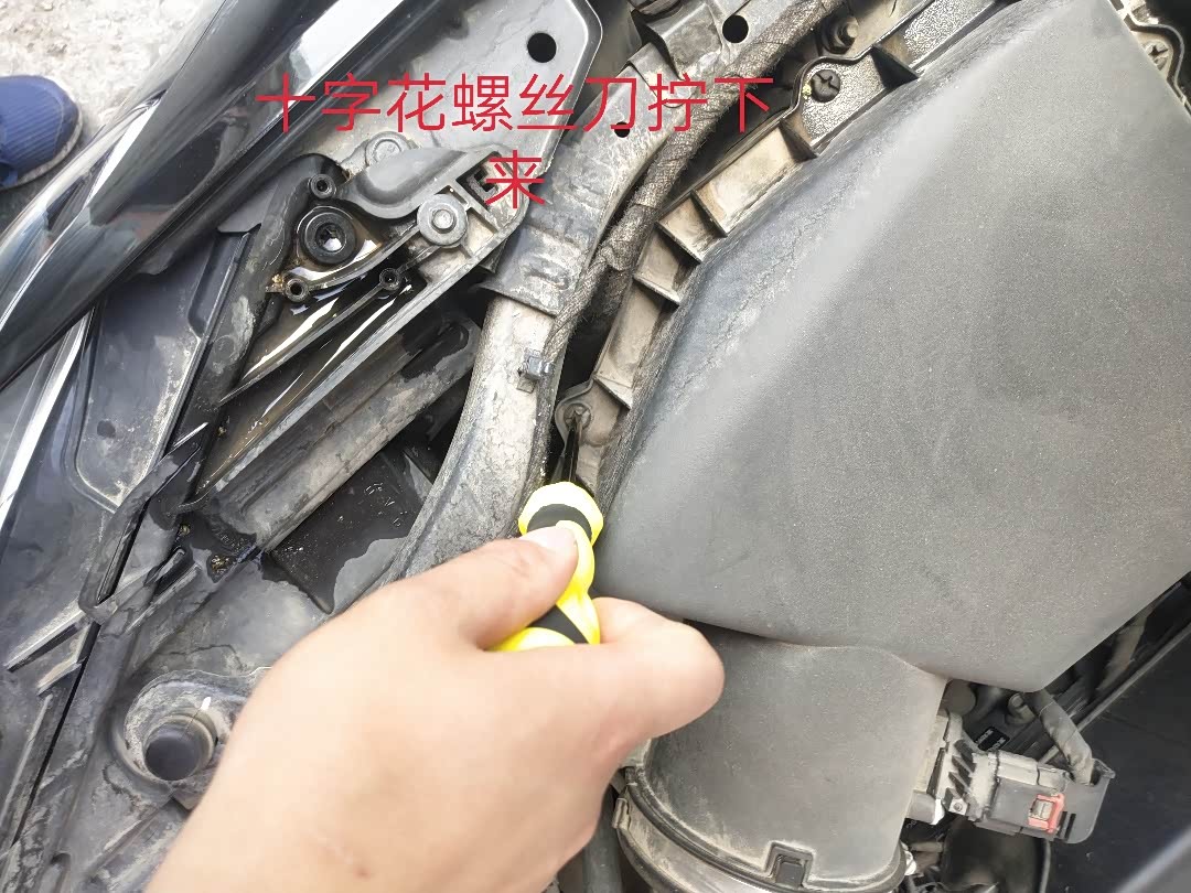

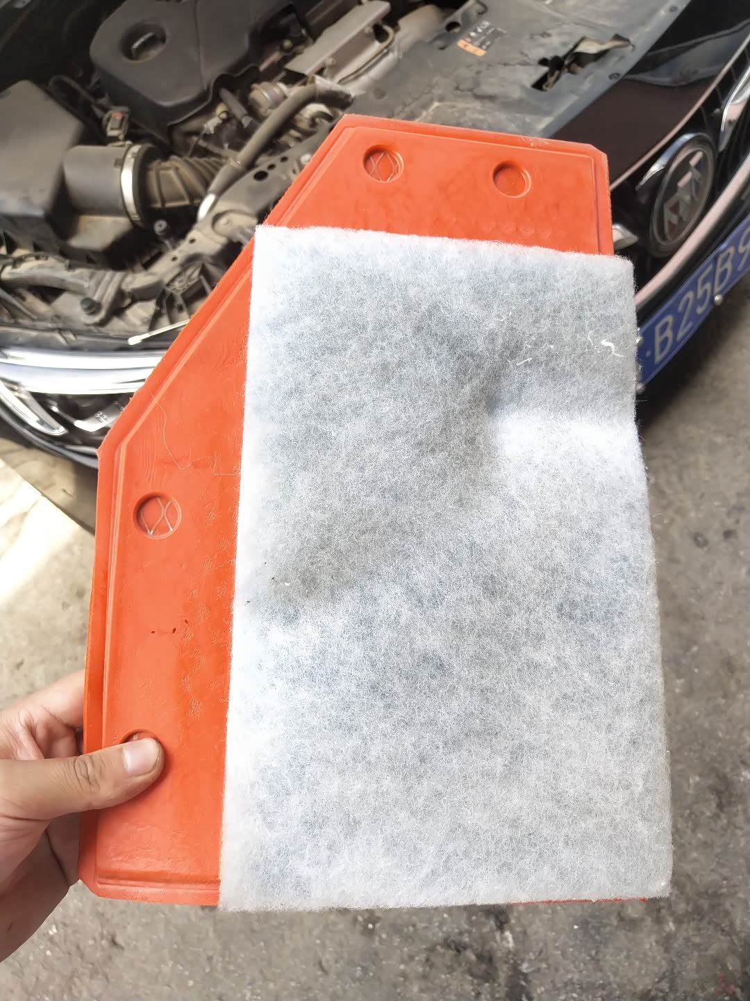

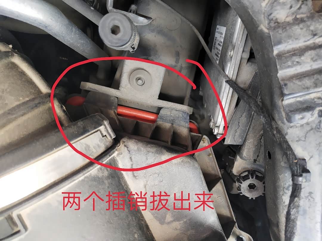

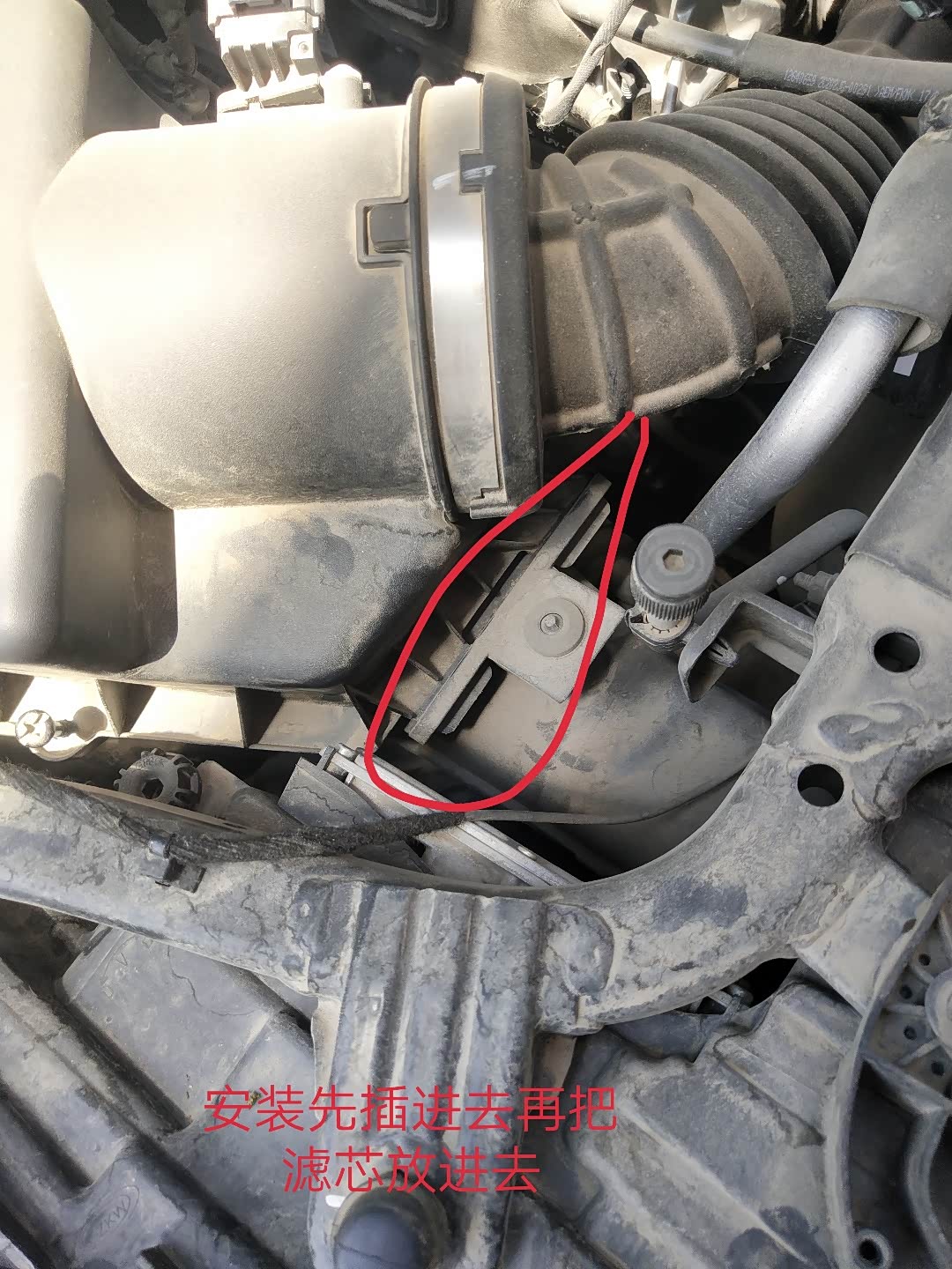

因自己的君威是1.5T版本,目前只有1.5的教程。首先就是准备一个大十字花螺丝刀。把空滤壳上的螺丝拧开,不用拧下来。螺丝拧开后空滤壳就能掀开。掀开后把两个插销拔开,(不拔开也可以),拔开为了清洗一下脏东西,避免有灰尘进去。滤芯拿下来,原厂的滤芯(进价200大洋)。不脏的话用气枪吹吹就可以。接下来就是安装。安装先把壳子的两个插销插上,然后再放滤芯(个人意见,仅供参考)。滤芯放好后拧紧螺丝就行了。流程很简单,所需时间也就5分钟左右。陆续更新其他视频,多谢车友的支持。
