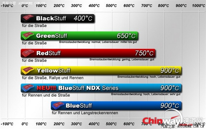

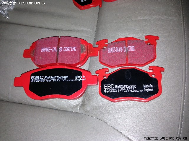

红皮是EBC 09年上市的比较新的配方,官方宣传上最大的卖点是低粉尘,号称可以减少80%-90%的粉尘。因为我的轮毂是白色的,所以非常在意粉尘,这是我选择红皮的直接原因。如果抛开这个原因,我会选择黄皮,黄皮是官方认可可以参加TrackDay的最低级别的皮。

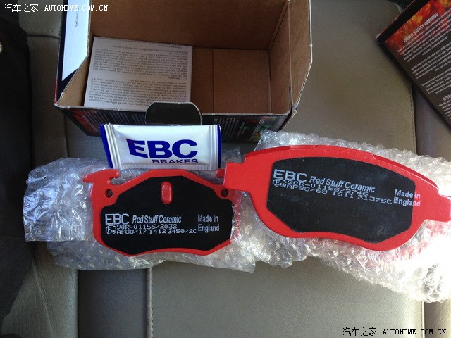

British made with ceramic/kevlar fiber,这句话说明了这个皮的材料,陶瓷和卡夫拉纤维(防弹衣的材料)。我们猜测应该是陶瓷做摩擦材料,卡夫拉做结构材料。

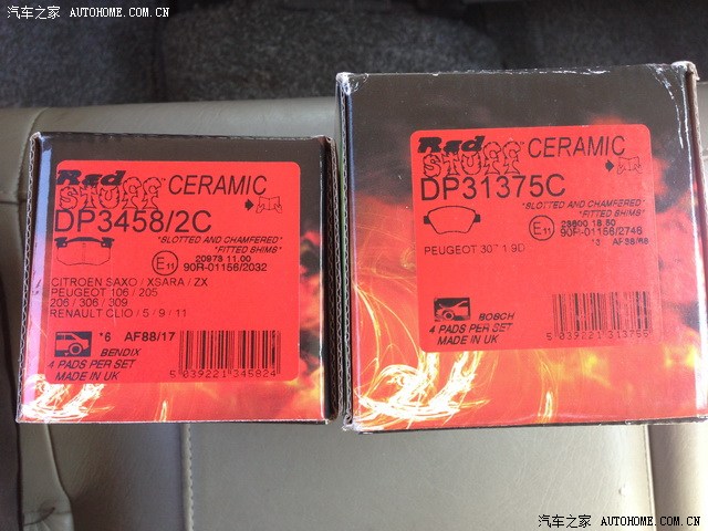

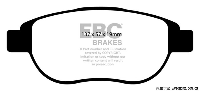

这个是赛纳用的型号

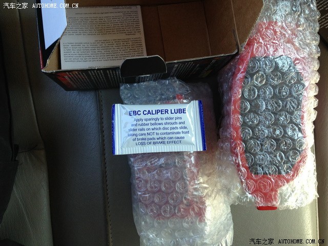

拆开包装看看

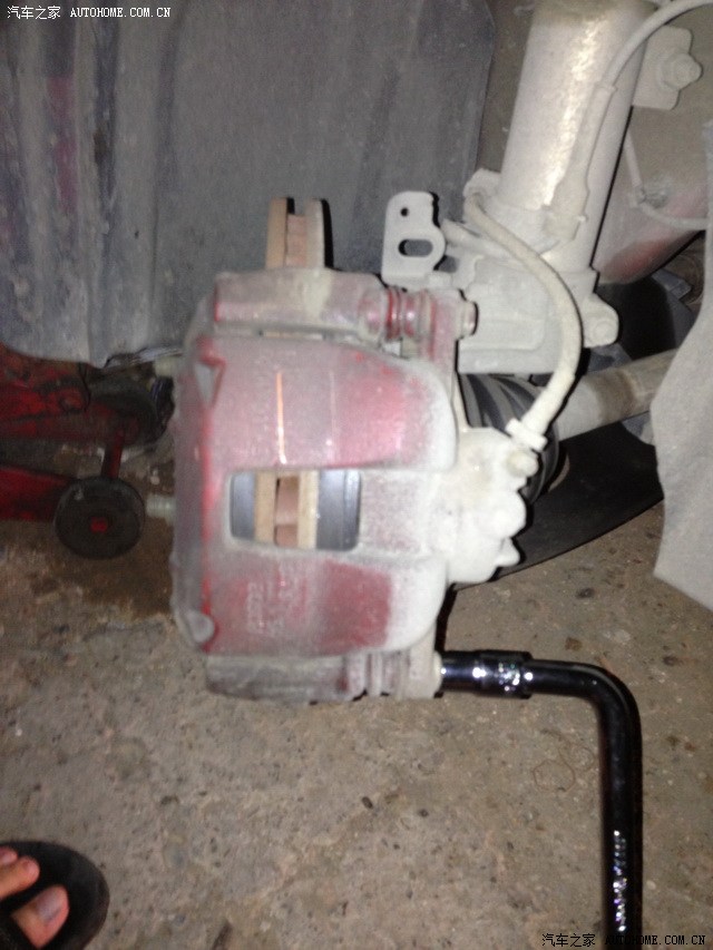

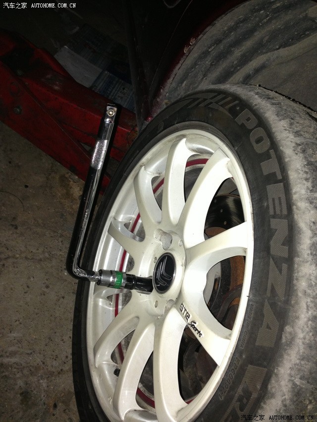

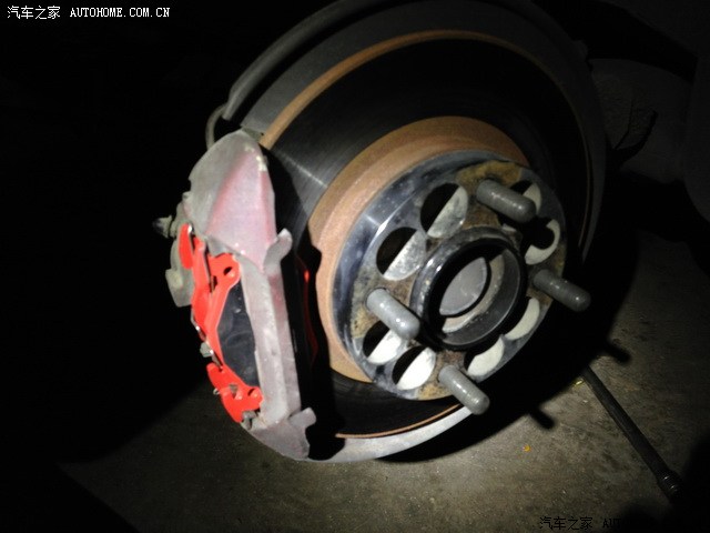

嗯,还是自己动手,丰衣足食。
特别喜欢“搏天族”这个名字。(POTENZA)

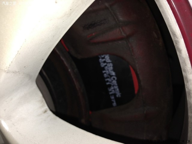

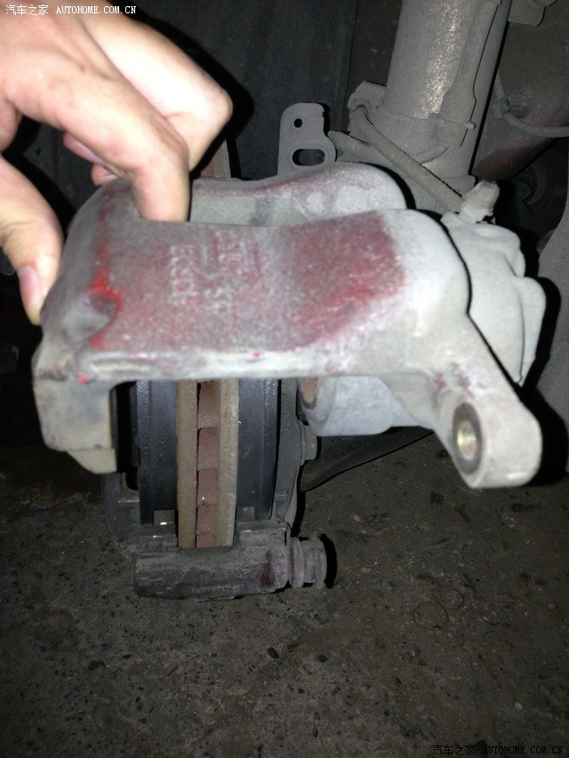

前片非常顺利,但是后片我就得说道说道了,这帮英国佬干事真是不怎么样,赛纳后片的安装角居然有好多毛刺,导致我一开始怎么装都无法插入定位销,后来发现问题所在,轻轻打磨掉安装角上的毛刺,就顺利安装了。可气的是每片都有毛刺,什么模具啊!金麒麟都没发生过这种情况,各种平滑。汗……

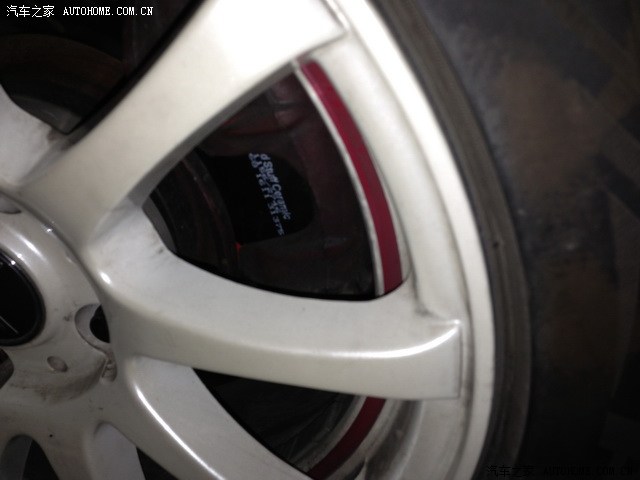

图就是这些了,说说效果吧。
第一感觉就是,真TMD灵敏啊!0.5的摩擦系数不是吹的,赛纳搞出世嘉的刹车效果,一碰就有,一使劲就ABS,不同的是世嘉后段越踩越没有,而这个是越踩越有,线性很不错,要多少来多少,怎么踩怎么有。这还是刚装车没有经过充分磨合的效果,待几百公里以后,应该会更出色。
