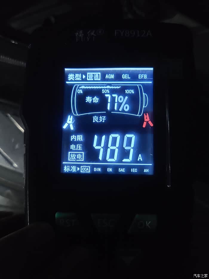

2016款汽油两驱7座,近期发现停个一两天过后打火时间就很长,大概在5-6S左右,借了朋友的电池寿命测试仪测了一下,感觉各项数据都还挺好的,但就是打火时间比往日长了很多,有遇到同类型问题的大哥吗?

看照片的话,你这个电瓶的寿命还可以,使用的没有问题,只要说车辆在启动的时候,发动机可以正常运转,那就和电瓶这边没有什么关系,启动延迟的话,重点检查清洗一下油路,喷油嘴,节气门。以及重点检查一下你的燃油压力是否有出现泄压的情况,导致车辆启动的时候压力不够。

车辆打火的时间比较长,这种情况先检查一下燃油泵的压力的状态,如果燃油泵泄压,就会导致出现冷却状态下启动延迟。
像这种情况可以在启动的时候提前将仪表通电,然后关闭车辆的仪表再次通电,重复3到5次再启动,如果这种状态下可以好启动,基本可以确定就是燃油泵泄压。
