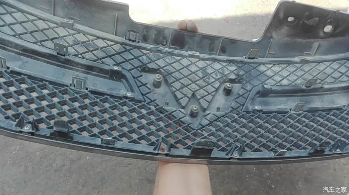

先绑下进气格栅
上面的得拆下来绑
用背面原有的螺丝压着
中间再用铁丝固定牢

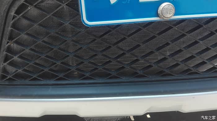

好了,是不是不仔细看,看不出来

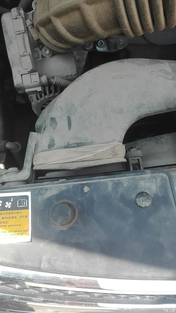

滤清器进气口用丝袜套上
装上去就OK了
