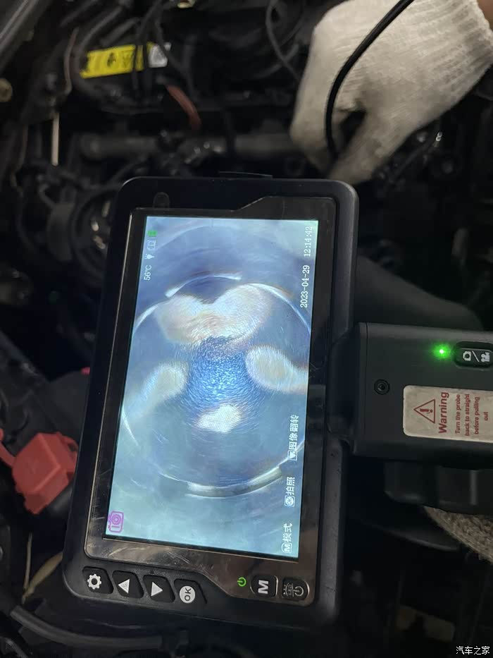

群友坐标山城,25i车型,行驶1.4万公里,平均油耗7不到。太过于温柔的开导致积炭严重,方向盘都麻手,去4s店检查看了积炭严重,店里建议除积炭。

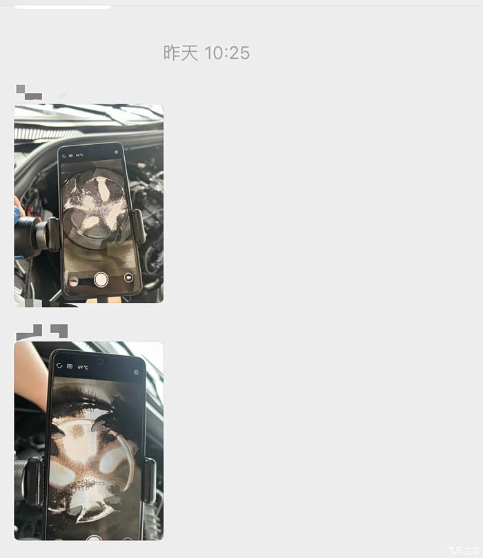

店里建议做核桃沙除积炭,群友怕对新车有副作用就否定了。店里建议先用燃油宝试试。这是连续两箱油都添加了燃油宝后去店里检查结果。对比之前已经融化了蛮多。

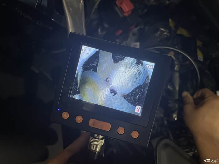

这是连续三箱油都加了燃油宝的效果。
这车真不要温柔的图省油开,容易产生积炭,容易堵颗粒捕捉器。 长期市区堵车的话,燃油宝还是有必要加起来。 燃油宝选大品牌就可以。这个帖子不是广告,只是分享用车体会

积碳严重任何方式都替代不了物理清洗,核桃砂优先。还有,燃油宝对进气积碳无解。

燃油宝属于保健品,需要长期使用缓慢见效,已经积碳的核桃沙最到位,燃油宝意义就不大了,平时开猛一点,没事飚一飚高速比啥燃油宝都管用。

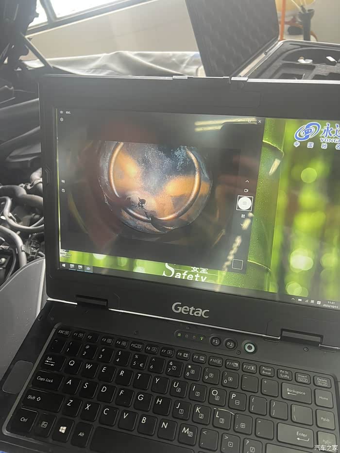

看看我车的,使用雪芙龙2000km后拍的
