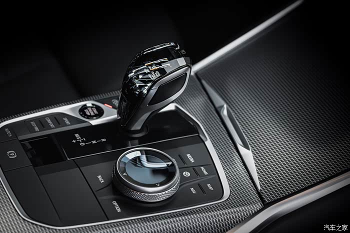

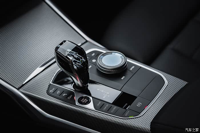

7、关于水晶三件套,使用一段时间下来。轮手感确实比原装差点意思。但是颜值挺升不少。中途使用弹出过两次无法落P档错误。但是能正常行驶拉手刹。过过一会重启就好了。长按STAR就能到P档。出现这种情况都是我着急在车未停稳P和R档之间切换,可能是因为副厂的档把芯片反应比较迟钝?也不怪它。毕竟不是原厂。介意这点的别装。

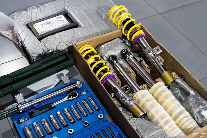

KW V3
降下来后协调好多,没有弄太低。毕竟还要买菜用

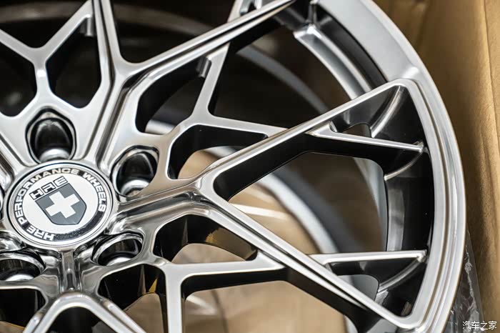

款式是HRE FF10,轮毂到货了就等刹车

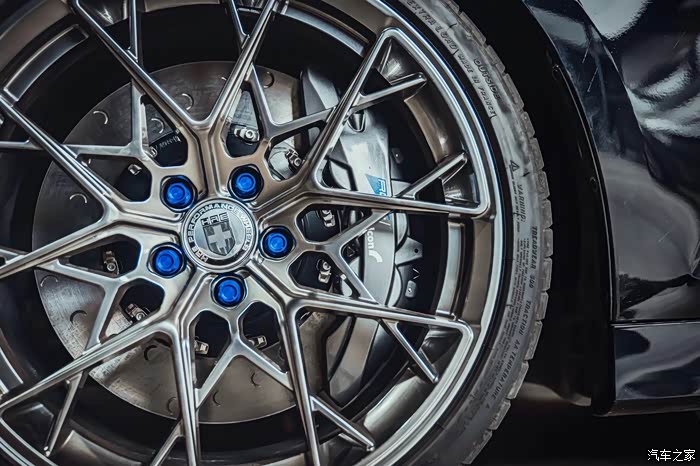

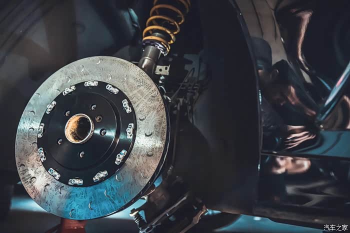

苦等的刹车到货,马上安排!!
BLOX锻造螺丝也安排上。来点小点缀
刚装完那段时间站在停车场看着轮毂就莫名的开心。这就是男人的快乐???
HRE FF10搭配ACLON RC6刹车卡钳 380mm鱼线盘 再加米其林PS4S
继续安排水晶档把
是真的挺好看的

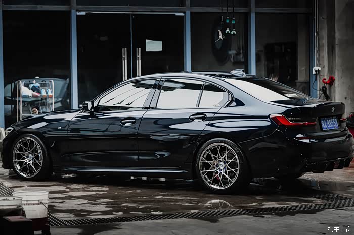

现在的样子
