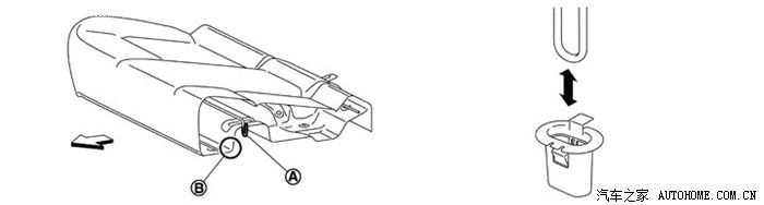

aniub 2012-7-22 01:05:51 发表在 主楼
09年的老骐达,没什么大问题,就是油表不准搞得我很是烦恼,加油到跳枪才指到一半的地方,这还可以忍受;加了油还常常油表灯亮这可受不了,心里没底啊,哪知道什么时候油表傻X,什么时候真没油啊!一番调查,油位传感器的问题(其实自己也大概猜到了),4S报价是9XX元,某宝单买油浮子9X元,不过要自己动手。果断排除4S!考虑到单换油浮子也是要拆出油泵的,不如先试试拆出来清洗一下再说吧。所谓的油位传感器其实也中是个电位器而已,自己玩音响时清洗的音量电位器还少吗?怎么也不至于怕这小玩意儿吧?!有干劲是好事,鲁莽行事就另当别论了,做个功课还是必要的。油泵在后排座椅右侧,这是座椅的拆卸方法这是前辈的实物图,借用一下拆开座...
