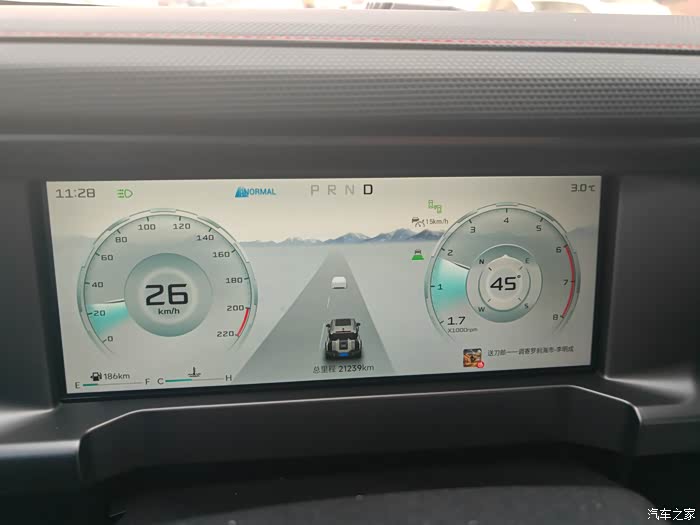

大家好,许久没来发帖子了,看见网上不少23款8AT及混动车型OTA在线推送升级最新版,而双离合目前没有一点动静(流量没增加也没收到升级推送短信),今天咨询了一下当地售后工程师,中午下班直接就去售后用U盘升级了23款捷途旅行者四驱双离合穿越PRO目前最新4.12版 ,没升级之前是4.11版,表扬一下售后工作人员还是一如既往的热情服务哈。(简要说明:4.12版主要是修复4.11版中大家反馈的BUG,功能同4.11版一样,期待值不要太高,不像23款8AT或混动他们更新08版变化大应该同26款的车机系统差不多)
升级后个人发现同上一个版本最明显变化总结如下:
1、语音优化:增加ai大模型了,会不会再跳出来吓人目前还不知道,刚升级后续再观察一下(26号更新:使用5天没有出现了)。
2、性能优化:明显比4.11版本流畅许多
3、界面优化:这个没有大的变化同老版本一样,就是多了2张新壁纸(见下面发的图)。
4、应用商店:没变化。
5、高德地图:版本进行了小升级,从710.1.1.0071升级至0073了,但在使用过程中感觉不出来大的变化,以前71版跑的里程不能同步到手机高德里程中,现在73版初步使用了一下有时候可以正常同步,有时候还是不行。
6、倒车影像及转向:倒车影像警报的声音变了,还有打转向灯的声音也变了(个人觉得4.12转向灯声音比4.11好听),转向画面可以自己选择设置成画中画或全屏了
7、发动机启停:因为是刚升级,目前还没发现自启停关闭后会不会再自动打开,至少用个三四天后才知道(26号更新:使用5天没有出现了)。
8、U盘读取:大家关心的4.11老版本不识别U盘的问题,4.12新版中已完美解决
9、其他:有些内置的APP版本更新了一下(比如网易云音乐版本号日期变了,4月变11月了),其它app就不知道了,不过整体感觉变化不大,主要是修复4.11版中大家反馈的bug。
10、还有一个明显的变化,升级到4.12版ECO模式下起步换档不会向前猛的一窜了,很平顺!在网上刷到有同样问题的车友,他们说升级车机就解决了!我还不相信,因为我觉得是变速箱程序优化的问题。真没想到升级车机后就能解决,不错,哈哈哈
11、辅助驾驶:4.11版中上高速开启辅助驾驶后会在一条道上向左偏,不会自动修正方向;现在升级到4.12版后还是会跑方向,最近一段时间跑高速多,测试了好几次,希望官方能解决一下。
12、捷途旅行者4.12版的油表显示油量精准一些了!
车友们升级到4.12版的可以一起交流探讨一下......我的旅行者开了2年5个多月了目前没有发现什么问题,整体不错的说

4.12版~~~
