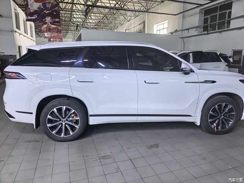

我的23款瑞虎9双离合,行驶四万多公里,平时市区通勤居多,频繁怠速堵车,慢慢攒下不少积碳。最近等红灯怠速明显抖动,一开空调震动更突出,低速起步偶尔还有异响,一度怀疑是变速箱或者机脚出了问题。

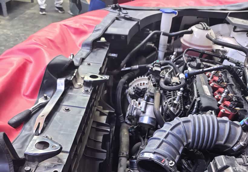

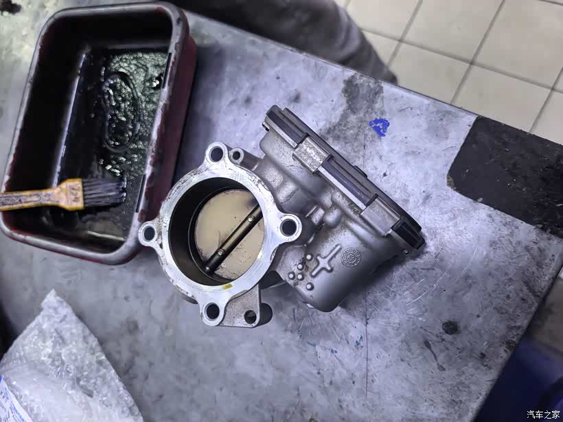

到售后门店检查后,师傅判断是节气门积碳过多,进气不顺,空调加大发动机负荷,加剧了抖动。拆开一看,节气门内壁全是油泥,随后用专用清洗剂仔细清洗干净,装回后做了电脑怠速匹配。

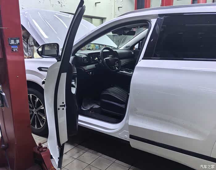

完工原地反复开关空调测试,上路试驾,改善特别明显。怠速平稳,开空调也不再抖动,方向盘发麻的感觉没了,油门更跟脚,低速顿挫也缓解了。师傅还帮忙检查了轮胎、刹车和各类油水,提醒市区用车要定期清理积碳。
