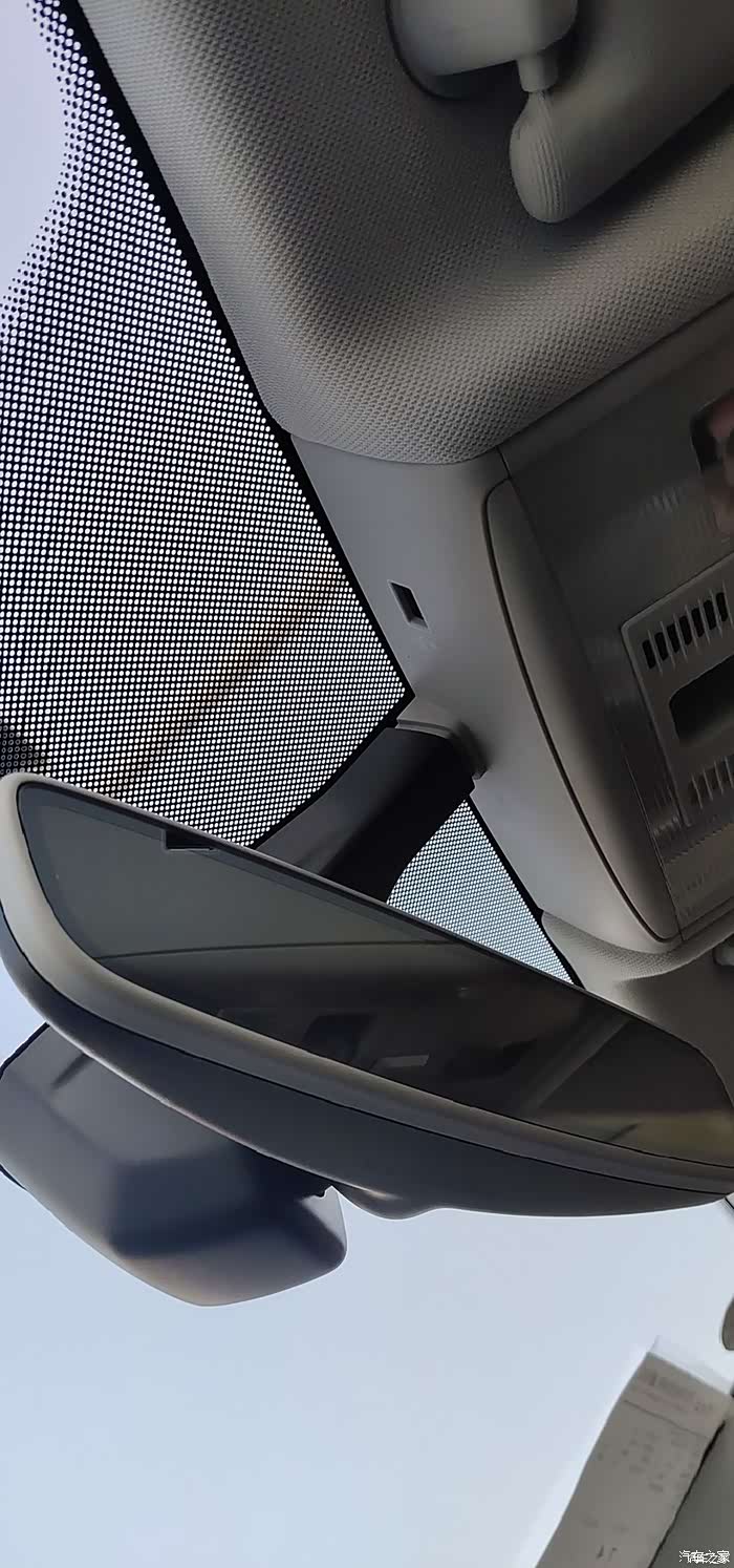

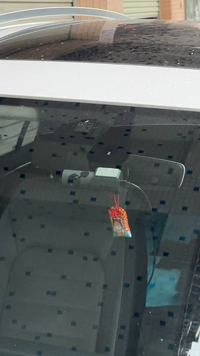

顶灯那里不是可以取电吗 为什么要走到下面来? 我是18款的 19款直接顶棚那里就有一个u***A口了 记录仪直接插

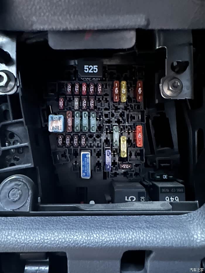

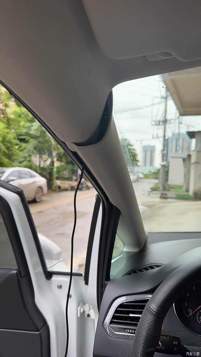

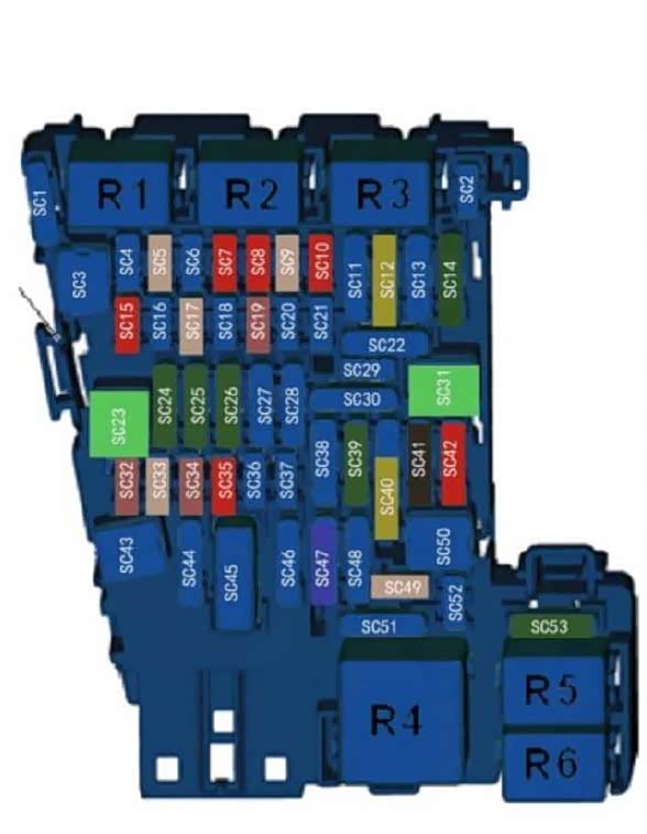

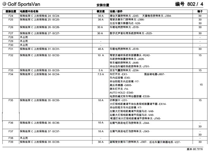

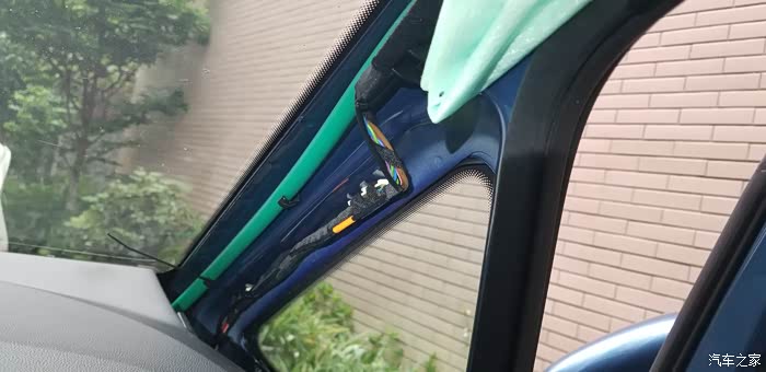

记录仪走线保险盒,A 柱那边的黑色橡胶拨开一些些,把记录仪的线塞进去就好呀不用拆A柱的

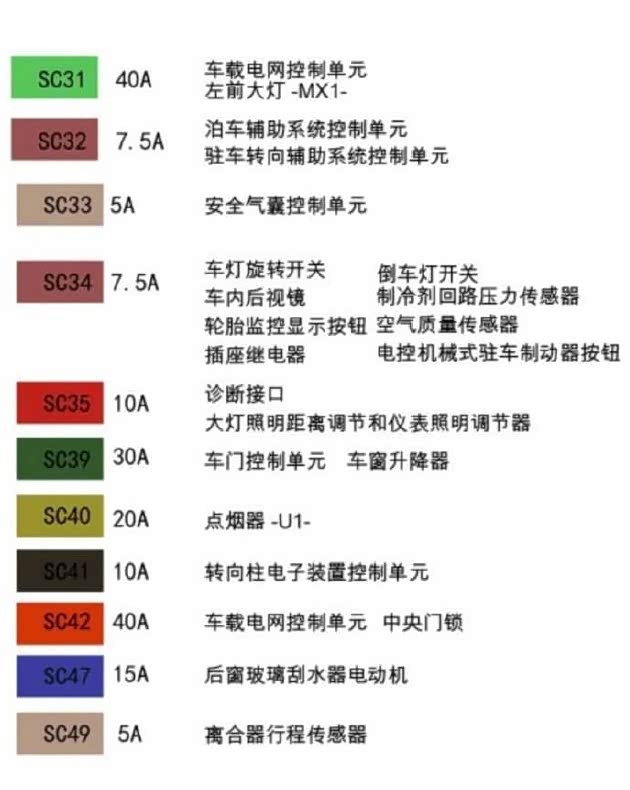

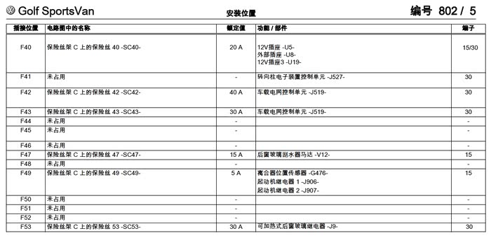

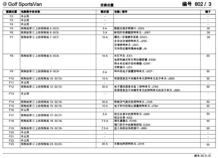

论坛里找到一张 你看看
这回都给你整齐活了吧~~~哈哈哈哈

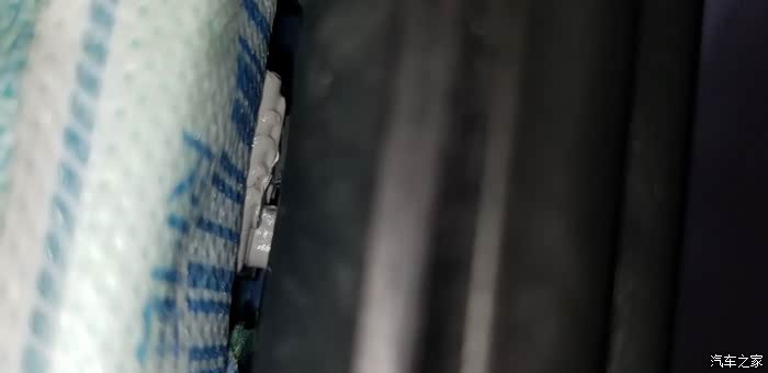

根本不用拆A柱,扒开橡胶条,把线顺着胶条理在里面就可以了。

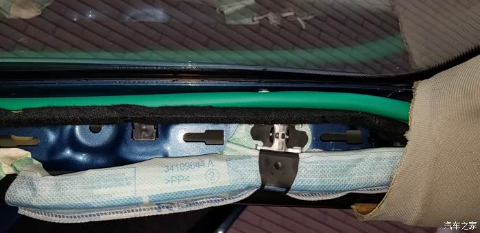

嘉旅A柱内有侧气帘,不建议把导线从侧面塞入,应该同原车线束并扎(原车两侧都有线束)。

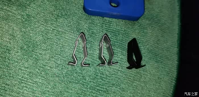

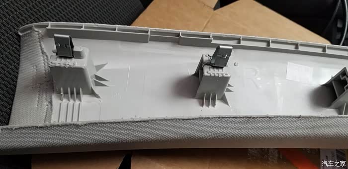

另外需要注意的是A柱饰板内有三颗卡子,后端(朝车后部方向)两颗比较特殊,顶部带有倒勾,不可暴力拆卸。大众要求拆卸后必须更换这两颗卡子。
拆洗方法多种,大众的方法是先掰开饰板门密封条侧少许,用T10383专用工具(就是撬撬板)中的大号插进去卡子后端第一颗卡子与饰板座之间撬动,撬出部分后不要强力拉扯(因为卡子前端有倒勾),用平口改刀轻轻一推,卡子就会从饰板卡槽中滑出,第二颗同样。第三颗是普通卡子,直接掰饰板就可拉出。
第二种方法是将饰板拉开一个缝隙后,用前端较尖锐的改刀插入末端第一个卡子与饰板座之间凸起向侧面憋出卡子。这种方法最小伤害卡子(卡子可以重复使用),但需要点技巧。
两种方法我都实践过,可行。两侧A柱饰板我都拆过,没有后遗症。

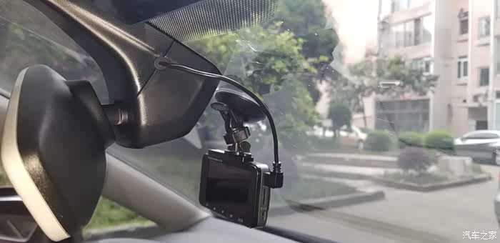

我的行车记录仪电源从点烟器取电(背面自制的分线,不影响点烟器工作、杂物盒功能),最后从雨感装饰盖侧面穿出,基本上是最短的导线裸露了。
