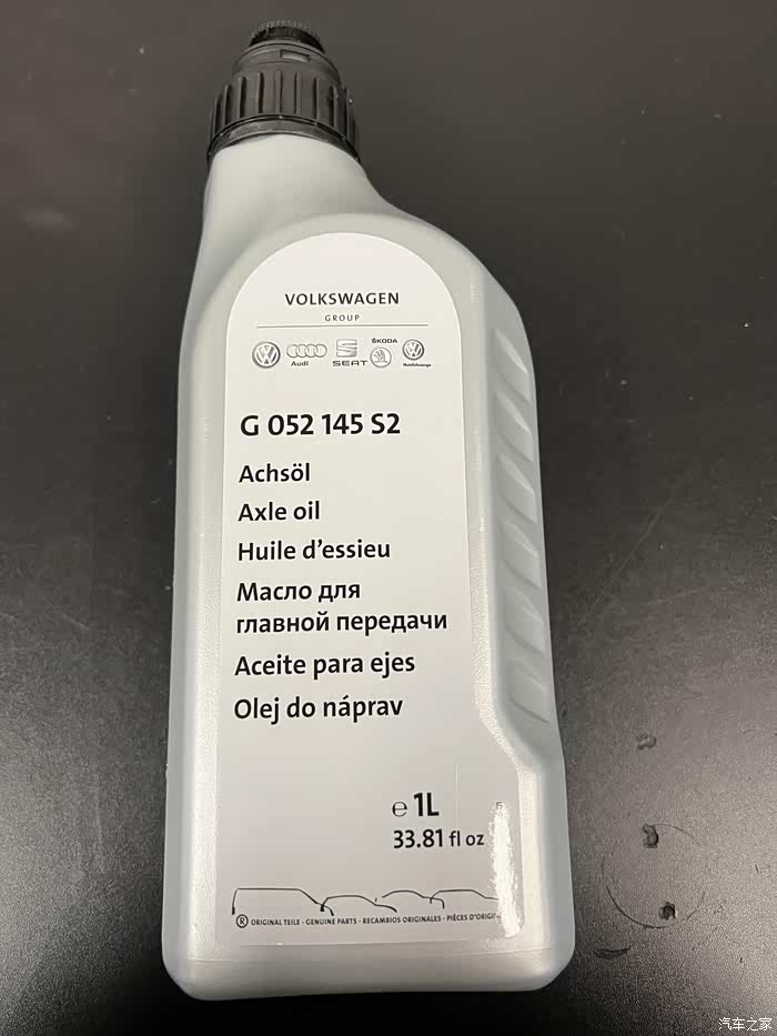

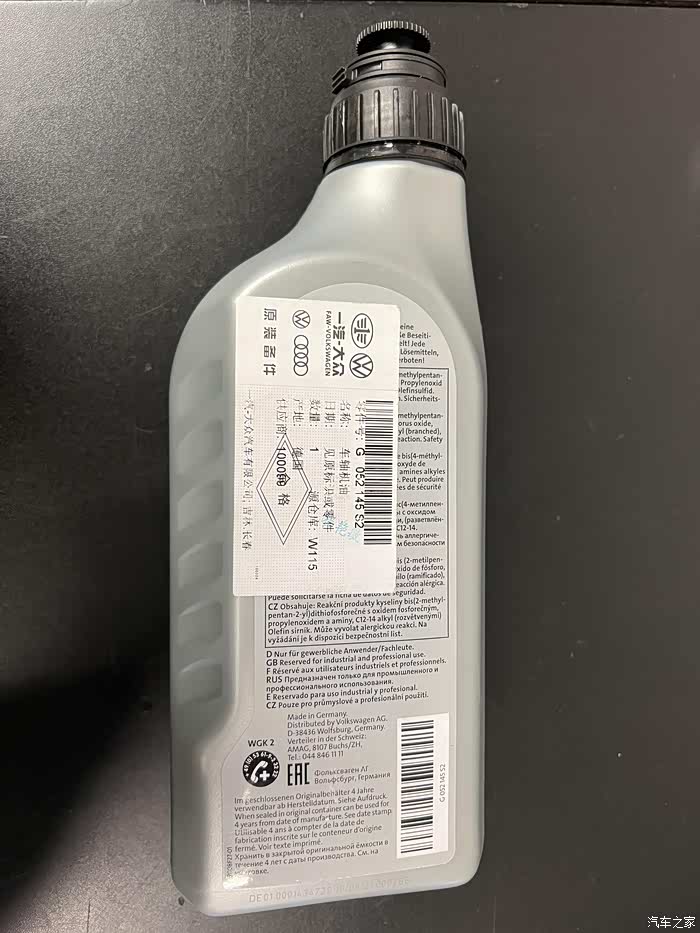

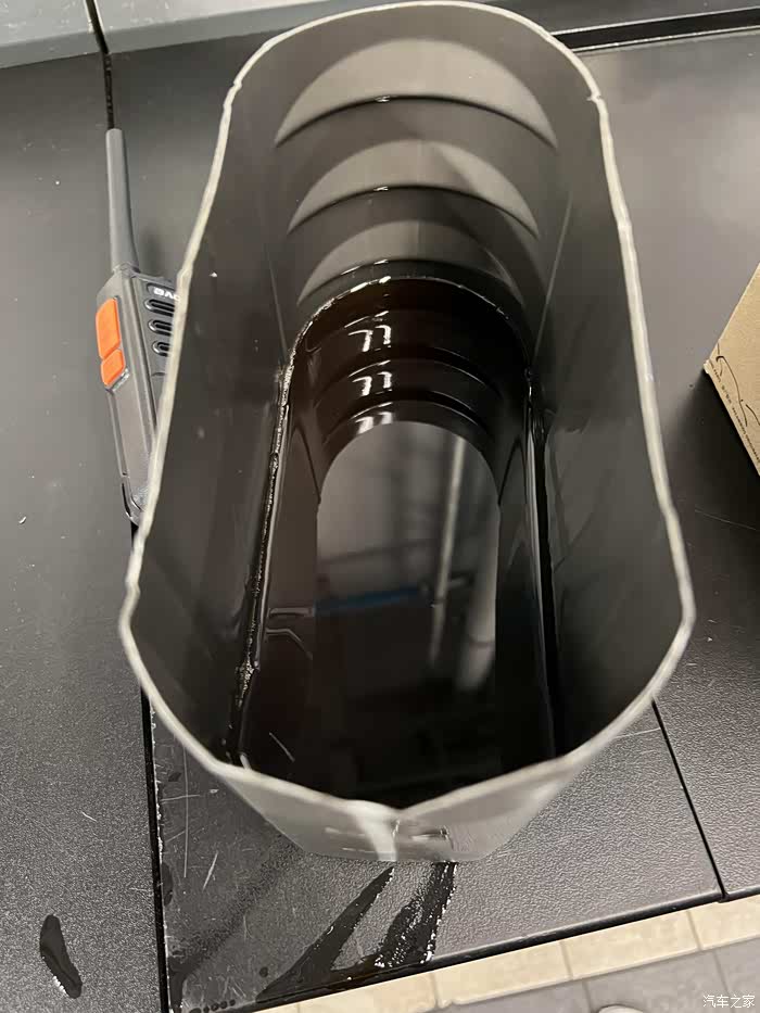

6)齿轮油(变速箱的另外一部分油)和後桥差速器油,这两项按保养手册都不需要更换的,终身免维护,但打算将它们换一次. 前者因为防控,还没货,目前只做了後者:
上两张为後桥差速器油的外包装.
上为差速器的两个螺栓,卸下旧的需要换上新的. 其实际位置见下图:
上图为底盘的後轴部分,绿框中的两个螺栓点,就是前一张照片中螺栓的位置.

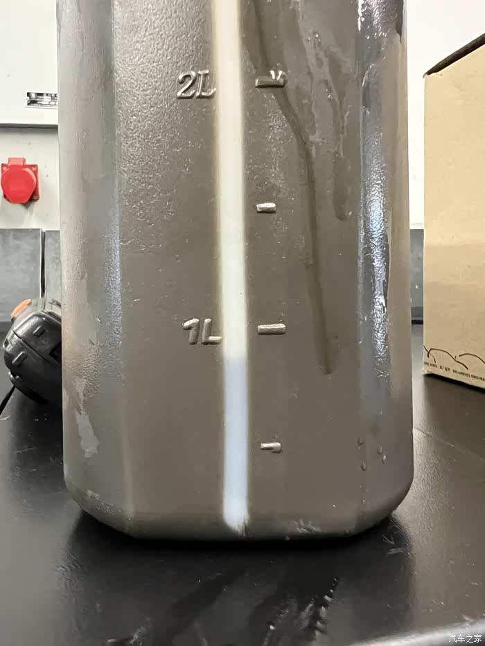

上图为放出来的旧油. 新油忘了拍照,不过加注时看了一下,明显比旧油透亮很多,而且旧螺栓内底面明显有部分金属细屑的沉积,虽然可以不更换,但换了也没啥不好.
放出的旧油还不到1升,新油加一瓶基本正好.

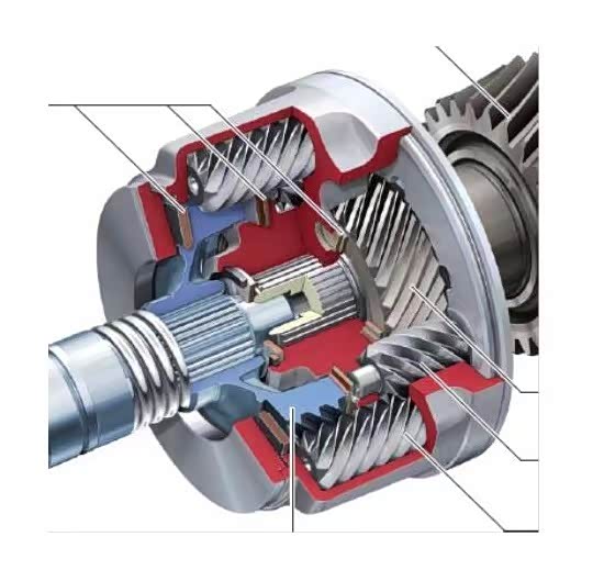

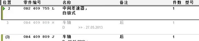

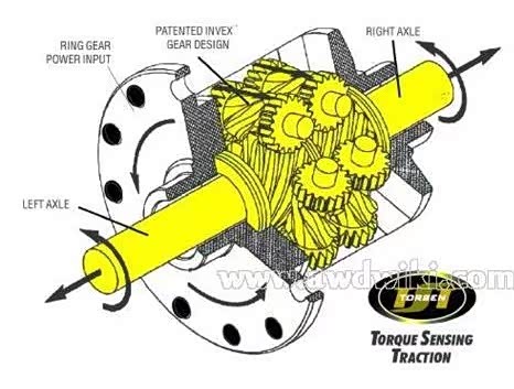

C7款6肉的中央差速器类型,奥迪官方一直讳莫如深,较早的文宣中曾经出现“第六代全时四驱冠状齿轮”的字样,但後期又不曾用此信息宣传,只是说:“纯机械结构的自锁中央差速器”,而不说明具体结构,对车主造成了一定的混淆与误导. 故此,我一直对此信息有疑问,咨询过奥迪中国官方,没有明确的答复,还停留在“纯机械结构的自锁中央差速器”这种回答话术中,所以只能自己摸索了.
最近在一个德国的论坛里找到了一些相关资料,结合自己的车架号,在奥迪厂家的ETKA系统中查到了中差的配件号,终於确定了中差结构. 下面具体说明:
1)奥迪为甚麽这几年来不宣传中差结构的具体信息了?近几年,只要是机械结构全时四驱的车型,不管是上一代A6、A8还是S、RS的相关车型,奥迪都明显在这个问题上不做说明. 原因是:其实2015年之後,奥迪在全时四驱车型上,又大量地用回了托森结构中差,而弃用了2015之前曾经研发的冠状齿轮结构. 虽然奥迪获得了托森的使用授权,但由于目前托森已经被其他厂商收购,奥迪站在自己的角度并不方便去宣传名义上为其他厂商的技术,所以干脆啥也不说,闷声使用,只标明“纯机械结构的自锁中央差速器” ,也是如实的描述.
2)从托森的多个变型到冠状齿轮的历史回顾,按时间的顺序:
一、托森I型,此类型平时是对称分配动力,前後轴各50%动力.
二、托森II型,又叫B型,缩写为“PAT”,Parallel Axis Torsen,即平行轴结构的托森,注意此类型也是对称分配动力,平时前後轴各50%动力.
三、托森III型,又叫C型,从此结构开始,奥迪开始使用非对称动力分配的中差,即平时偏後驱感受的前40%後60%动力分配. 下图是使用托森III型的A6中差,是C6.5的A6版本:
四、托森II型的第二代版本,又叫第二代B型平行轴结构托森,这个第二代的改进,主要就是变成非对称动力分配结构,即平时前40%後60%动力分配. 其实18款6肉,用的就是这个中差结构,经确认,此中差的配件号为“0B2 409 755 L”,而由我的车架号在奥迪系统中显示的中差配件号与此号相同:
五、冠状齿轮结构中差,该结构也是非对称动力分配,前40%後60%,短暂配备给部分配合0B5双离合变速箱的车型. 注意:0B5双离合变速箱,既可以配备第二代托森II型平行轴中差,也可以配备冠状齿轮中差,具体要要看中差的配件号. 如果是配备了冠状齿轮中差,则中差配件号是:“0B5 409 755 X”,其中X视细分版本不同,可能是不同的字母,但都是冠状齿轮结构. 而单从外观来看,後期对中差壳子的封装形状,是有可能误导实际判断的,即壳子形状有变化;另一方面,封装是完全焊死的,若不进行破坏切割,就不能看见内部结构,所以只能从配件号来判断中差的机械结构类型.
六、装备ZF自动AT变速箱的车型,包括不少使用柴油车型,视车辆型号不同,既有配备第二代托森II型平行轴中差的,也有配备托森III型中差的,但没有配备冠状齿轮结构的.
综上,在中国上市出售的C7版本6肉,如果是像我这种17年出厂的18款车型,并没有使用先前被误传的冠状齿轮中差,可以确定其中央差速器是第二代托森II型平行轴中差结构,算是奥迪使用的托森结构各种变型中的最新版本.
