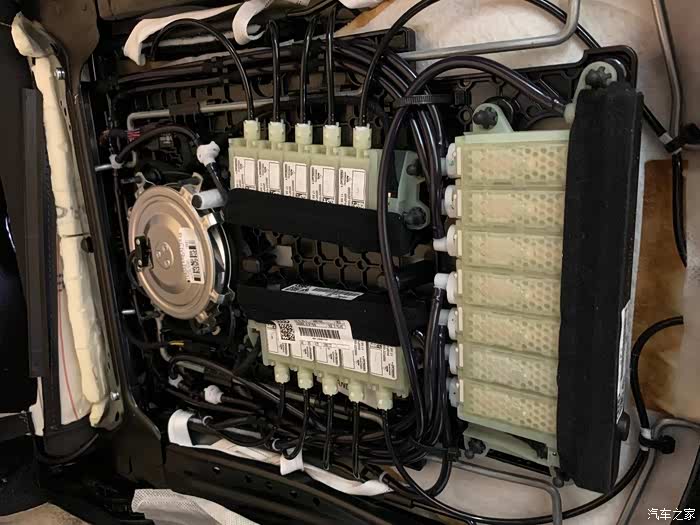

索赔座椅按摩模块记录:
因每次上车都使用座椅按摩,主驾驶的按摩气囊竟然有一个坏了,貌似漏气,一串气囊貌似有10个的样子,好在还在质保期,索赔换了新的:

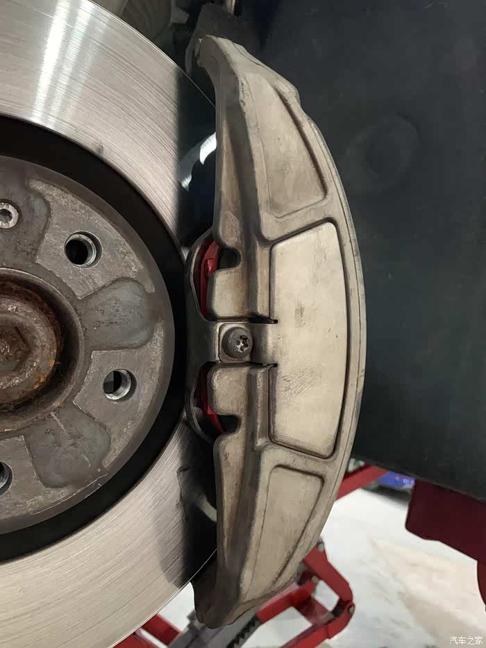

更换刹车片记录:

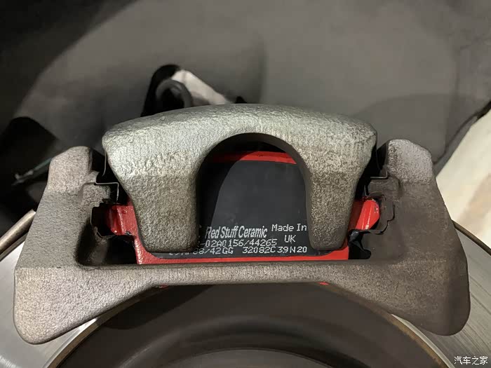

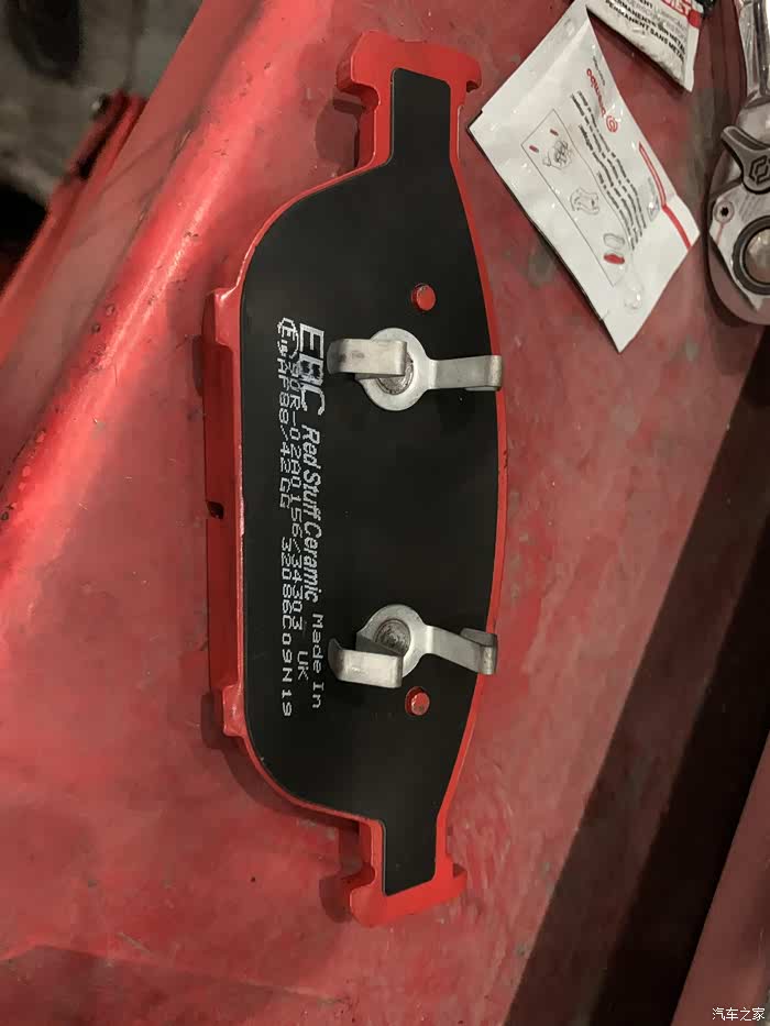

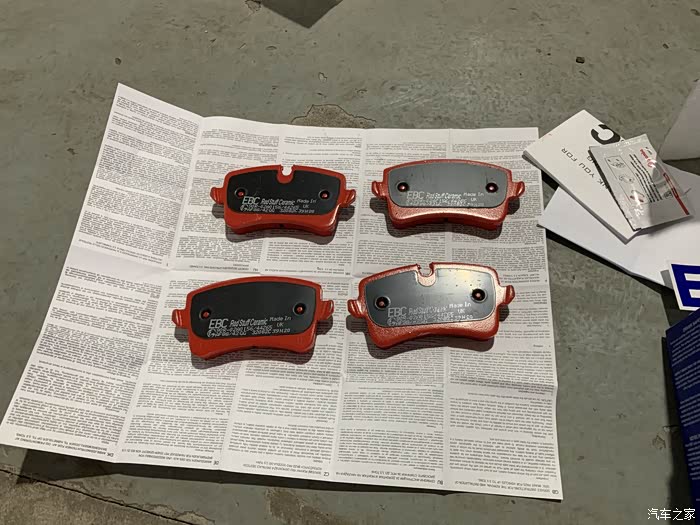

5万多公里,尚未换过刹车片,经4S车间检查,4个轮的刹车片都还有余量,但实在是忍受不了原厂刹车片掉粉严重的问题了,决定换一个掉粉少的片:
EBC的红色版刹车片,貌似不怎麽掉粉.
後片.
前片.
原厂刹车片,虽然是5.15万公里目前,但其实看厚度还能用不少里程,就是掉粉太狠了.
更换後的样子.
新片的使用感觉上脚感是有明显变化,同样力度更灵敏了一些. 其实换这个片并不是为了提升刹车性能,纯是为了少掉些粉. 原厂刹车效果已经足够好了,空车两吨重的同类家用车,原厂百公里刹停能进36米,已经不错了,如果真的再提高刹车性能缩短刹车距离,开大街上更担心的是一串车急刹时更容易被後车追尾的可能.

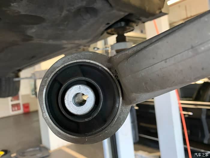

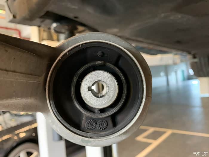

快出保了,从近期索赔前悬挂摆臂胶套的经历来看,还是有个保修比较安心,有啥东西如果坏了也省心些,性价比就谈不上了. 续了三年原厂的全车延保,大概1.7w,虽然花了钱,但还是不希望有件要坏了换(胶套这种本质上算是易耗品的除外),心态是矛盾的.
快出保了,冷车有时候过减速坎有歌楞声的异响,检查前悬下摆臂有裂纹,一侧已经明显挤压偏心,估计再过段时间就要漏油了,这种易耗品正好索赔换掉.

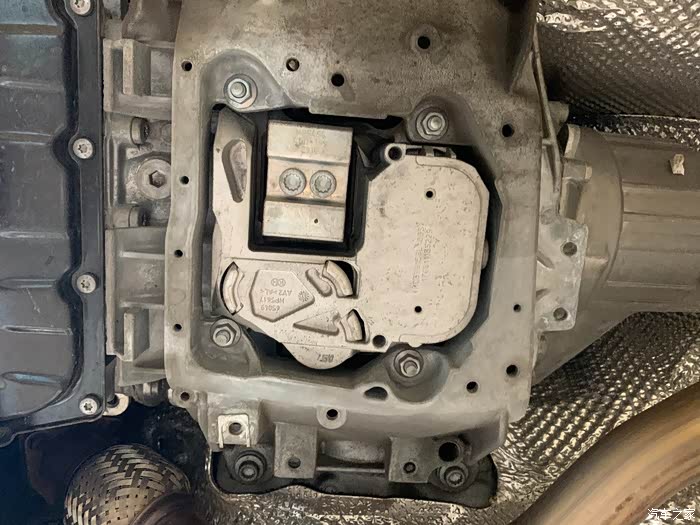

经论坛车友提醒,顺道检查了引擎机脚和变速箱脚垫,下面一张是变速箱的,都没有漏油问题:

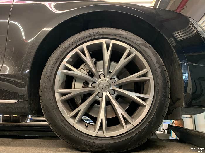

在车间正巧看见一辆上代A8,轮毂参数和刹车与6肉相同:
上代A8是个人最喜欢的一代A8,6肉上保留了其仪表盘,也算是某种缘分罢.
装完试车,果然过坎感觉回到了新车状态,爽.
