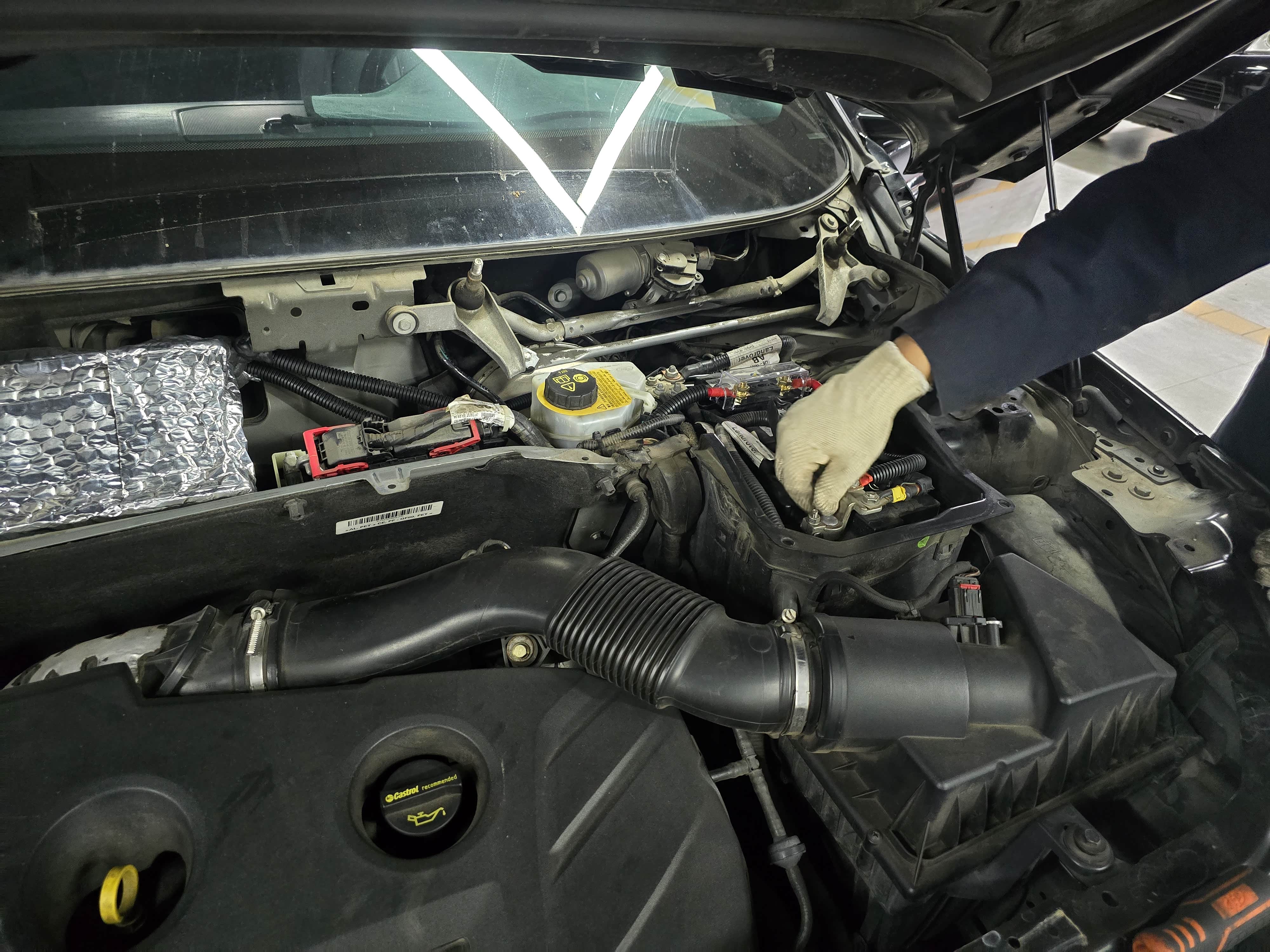

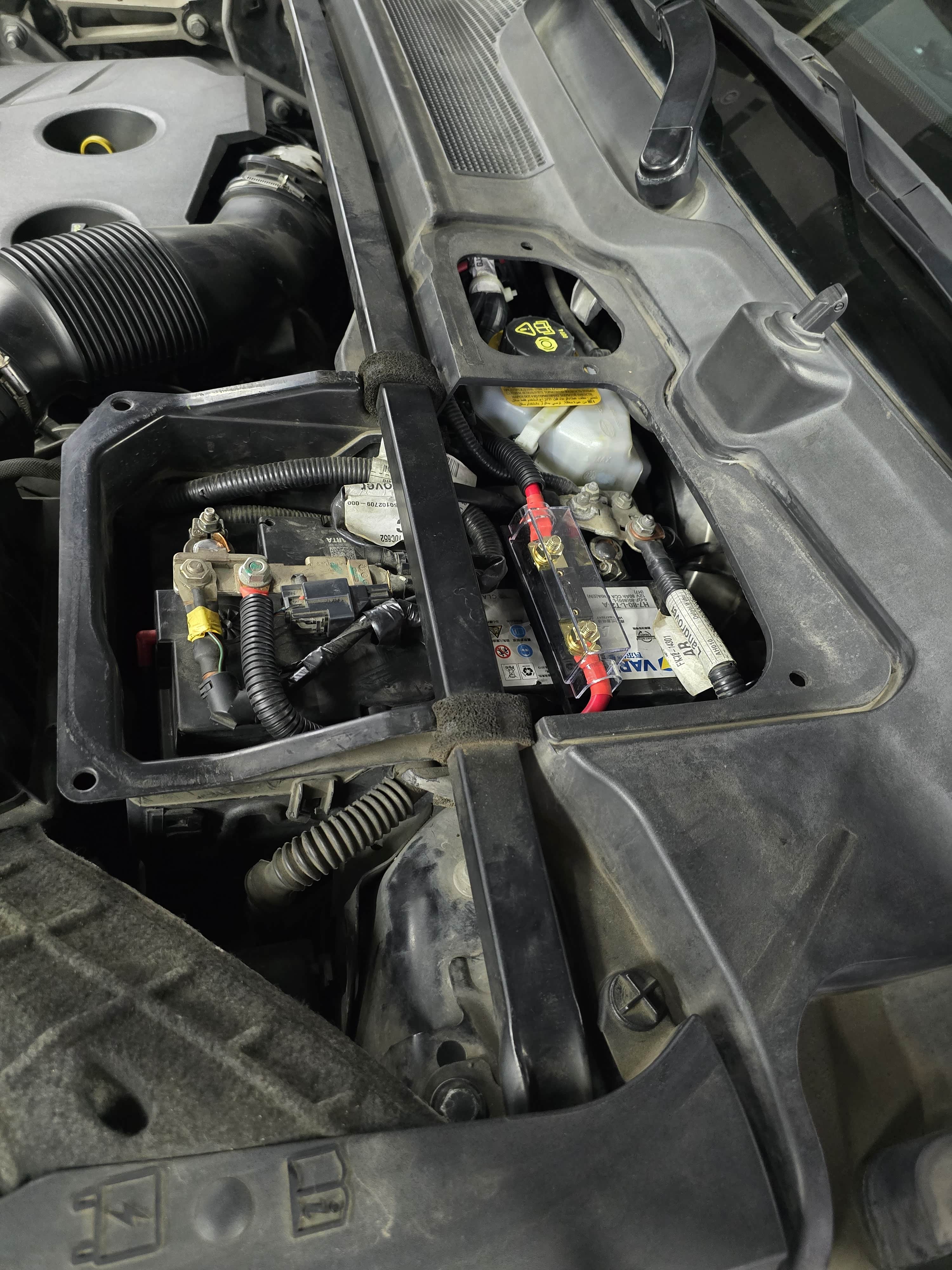

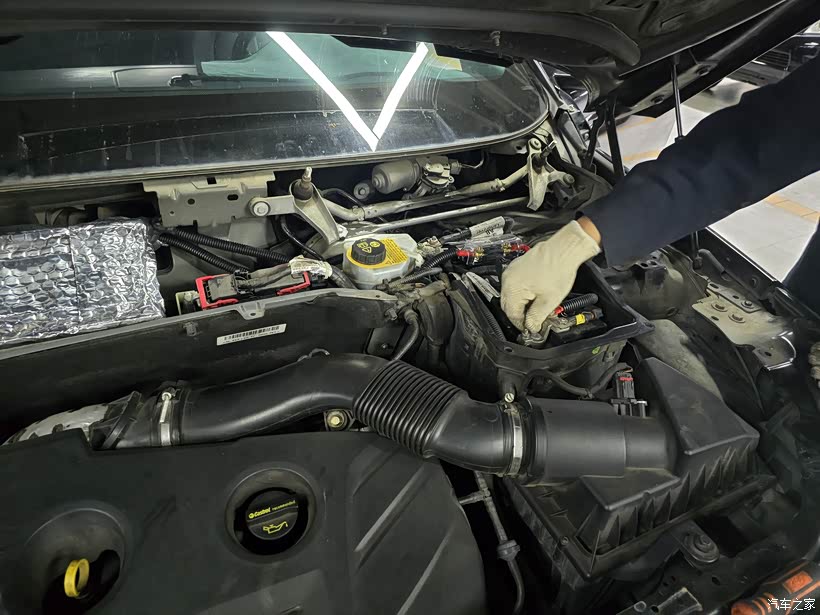

18年的发神,停3-4天就提示亏电。

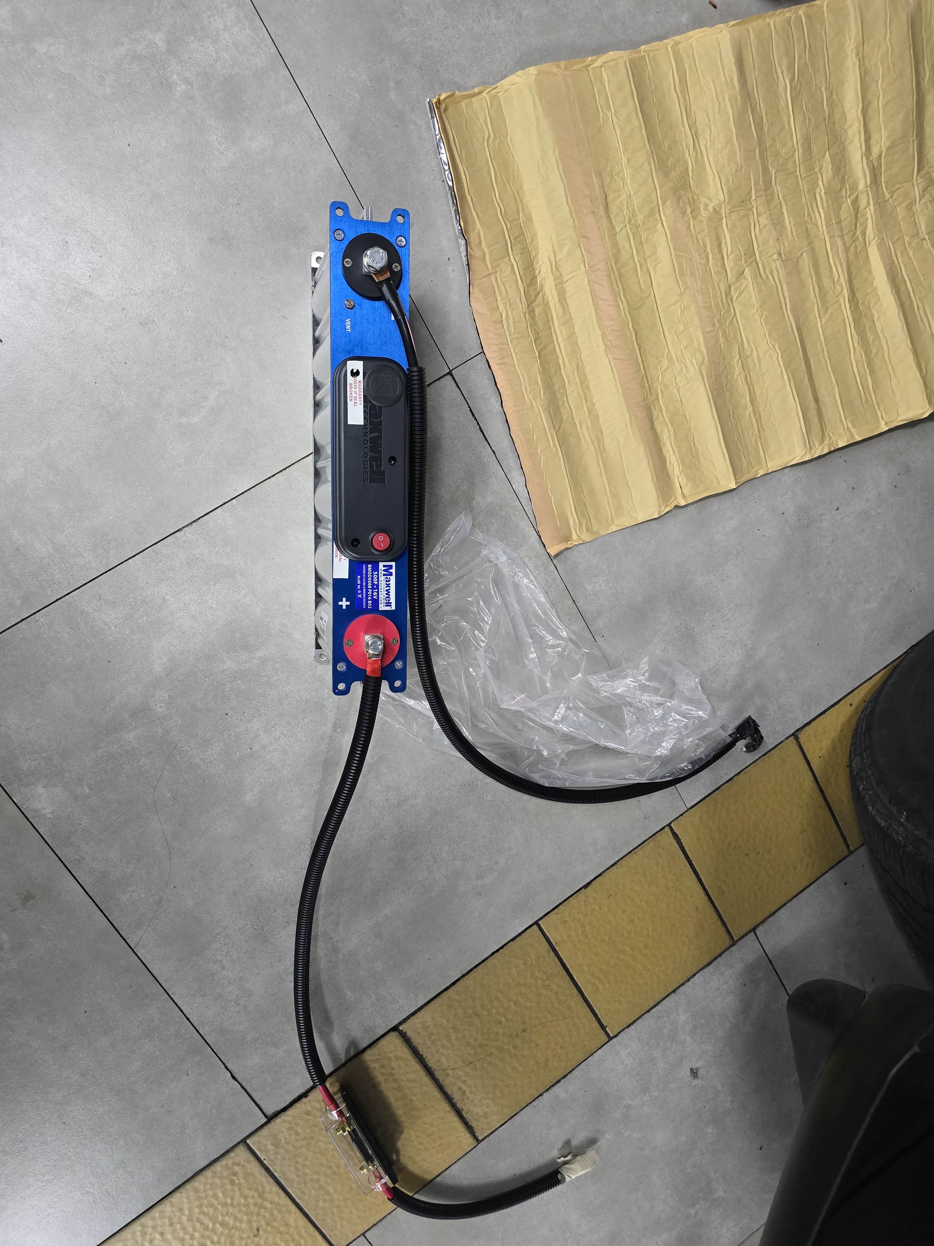

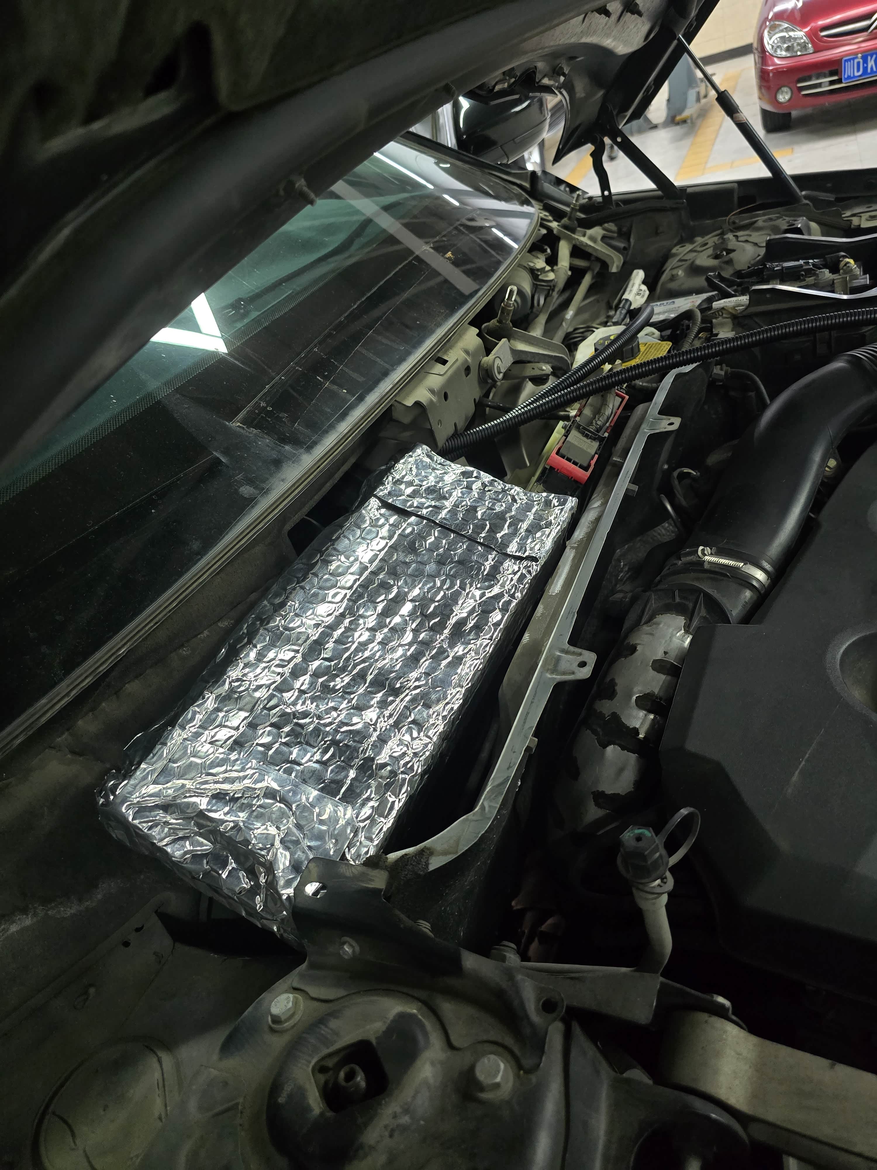

看了论坛车友们的帖子,试着加装16v500f的超级电容,电容来时充过电,电压11.7v,问卖家说是正常,接完后点火多次测试,直到提示电池电压低。
于是上路跑了,30来分钟,不得不说提升明显,稍微给油就有点往前窜,上坡油门尤其明显,没有了顿挫,下车测量电压13.4v,接下来就看放一两星期亏不亏d电,
