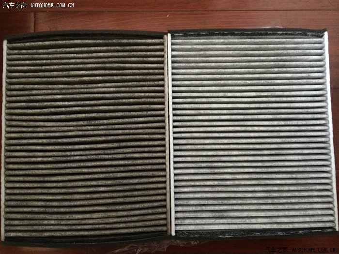

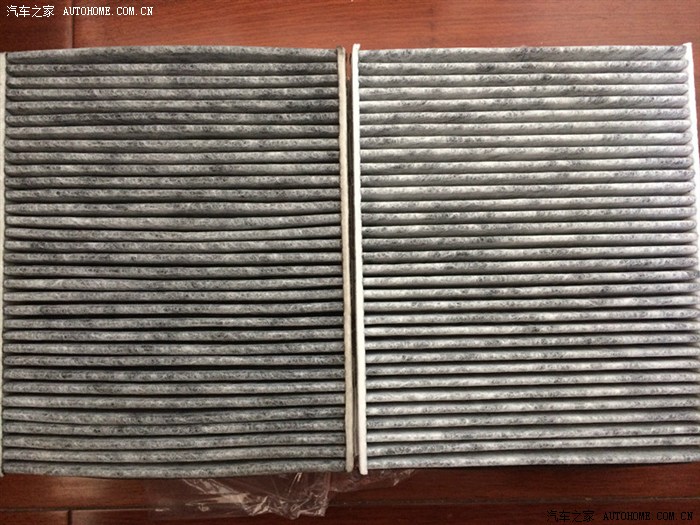

2、这是第一换下的原厂滤芯和新买的滤芯对比(活性炭面,可以看颜色,黑。。。)

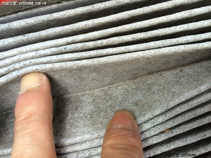

3、进风面对比(可以看颜色,脏的。。。)

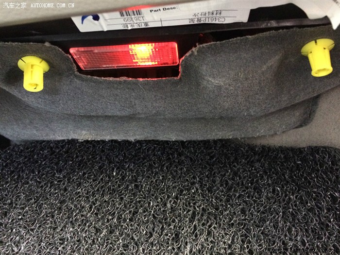

5、副驾下,保险丝盖板,按住那两个黄色的卡子,轻轻的往外拔,然后保险丝盖板就能拆下来了。

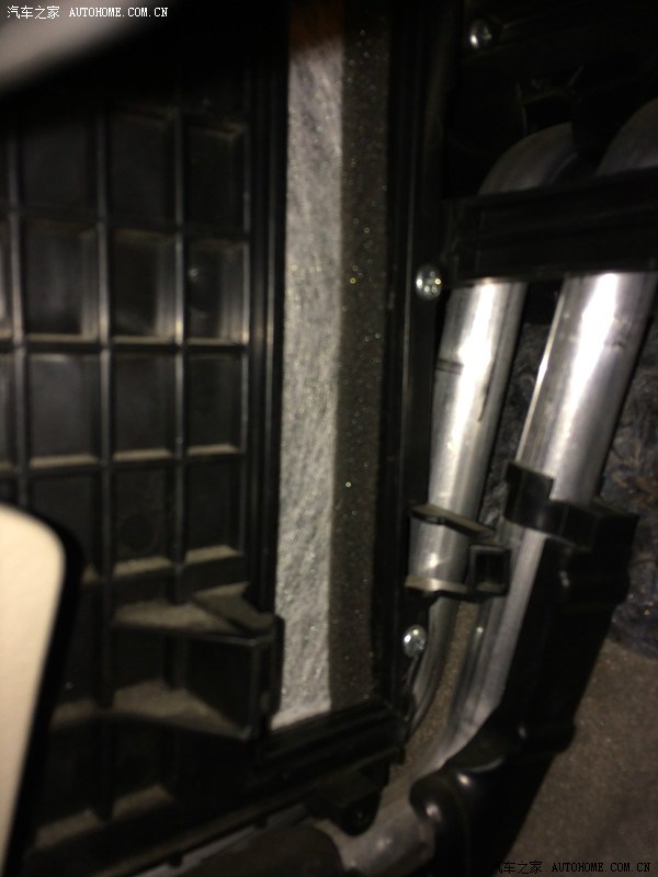

6、拿下盖板后,把头伸进去,看左边,可以看到空调滤芯的盖板。

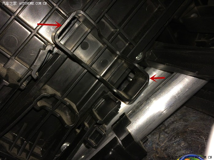

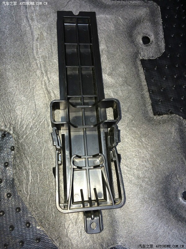

7、按住盖板上箭头所指的卡子,轻轻的边晃边往外拔,就能拆下空调滤芯盖板了。
8、拆下来的空调滤芯盖板。
9、此时,可以看到空调滤芯了,注意黑色海绵护边,清洗之后安装新空调滤芯的时候也按照这个顺序装上去,因为空调滤芯有进气面,不要装反了,如果直接把活性炭面直接对着进气面可能过滤效果会不好,我买的这个滤芯和原厂的一样,黑色海绵护边离车头方向近的安装顺序就是正确的,原厂也是这个安装方法。空调滤芯上也有箭头标示,安装方向为:安装时,让空调滤芯上箭头指着车尾的方向,黑色海绵护边离车头方向最近,便是正确的方向。

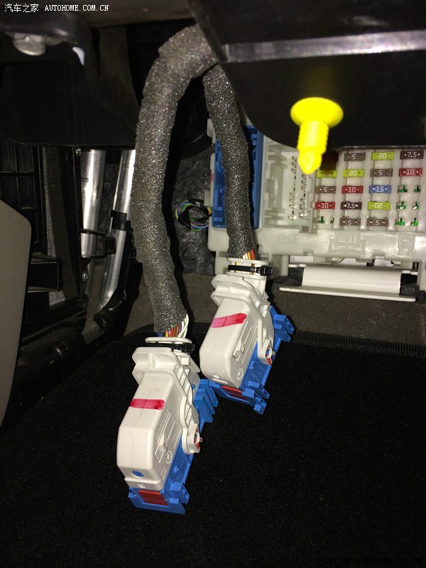

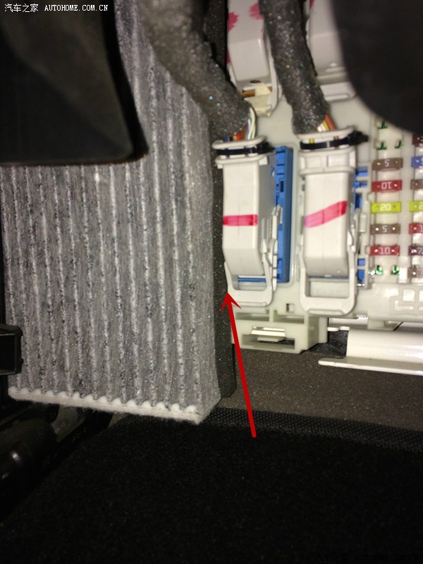

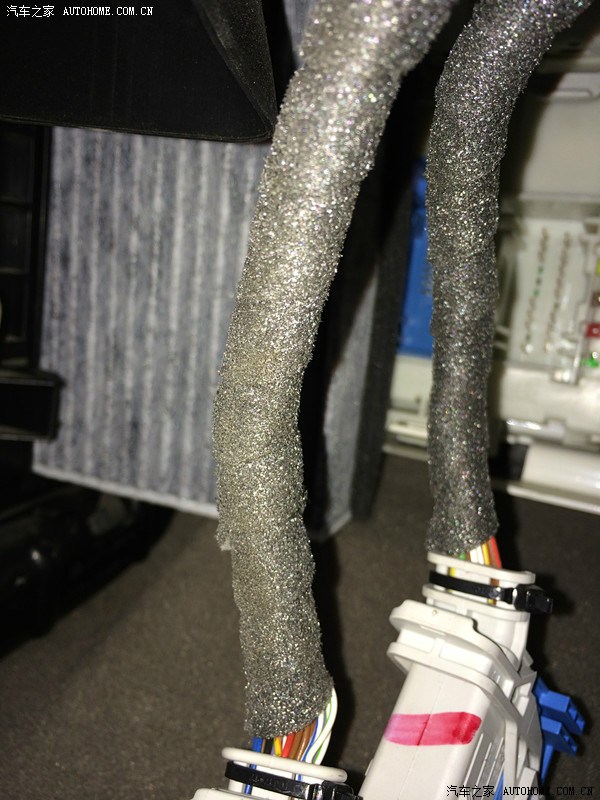

10、空调滤芯往外拆的时候,会被这两个保险丝插头挡住。
左边的大插头是行车电脑保险,右边的大插头是中控台娱乐系统保险,拔掉会把行车电脑和中控娱乐系统的设置还原成出厂默认,其他不影响。做完后重新设置下即可。
11、挡我着,拔!
拔插头的时候注意,先摁住两边的卡子(突出的小白点),按下去后再慢慢的往上提那个白色的卡扣,卡扣提到顶以后,轻轻的把插头往外拔出就行了。拔的时候一定要注意方法,用巧劲,大力把卡扣拔断了就不好玩了。
插头拔出后,就可以轻松的拿出脏的空调滤芯了,拿出来后再把空调滤盖板盖还原,把两个保险插头重新插上(必须重新插上,要不一会发动不了发动机,清洗进气道需要启动发动机,打开空调)。方法么,按拆除时的倒顺序装回去。
12、这是第一次自己换的空调滤芯,当时买的是韦斯特的,35元,大小,厚度与原厂一致,做工也不错。但明显没原厂和这次买的厚实,活性炭也没之前的多,考虑到价格,性价比可以了。大家如果要买可以自己权衡一下。

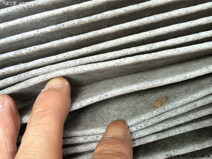

用了大半年,看看里面的PM2.5 - PM10吧。。。
13、PM2.5 - PM10。。。里面全都是灰啊。。。拜雾霾所赐

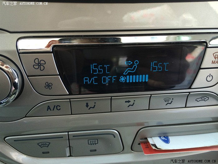

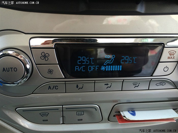

14、启动发动机,打开所有门窗,然后打开空调。空调设置如下:温度打到最低、风量开到最大、A/C设置为OFF、调整为外循环、吹风模式改成吹头部。

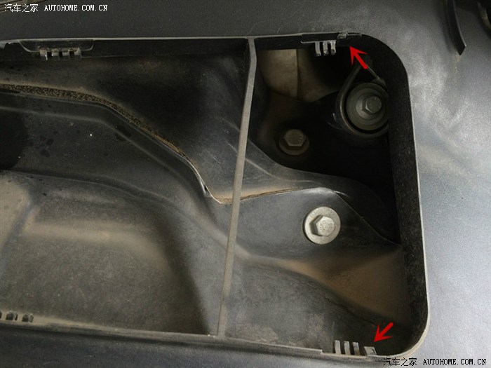

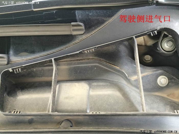

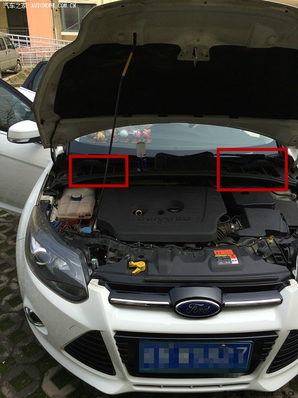

15、打开发动机盖,找到挡风玻璃下两个类似音响盖的东西,这就是空调外循环进气口了,用巧劲打开他,不能大力掰,里面有卡子,卡子断了会影响盖板牢固的。

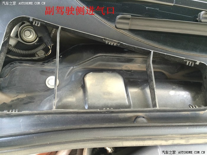

16、副驾驶侧进气口打开后的样子。
17、驾驶侧进气口打开后的样子。
18、大家掰的时候一定要用巧劲,我的驾驶侧那侧的进气口盖子里面卡扣就给我掰断了一个,盖回去后那个位置的盖板很容易就能揭起来,影响牢固性,不过发动机盖关闭后盖板是隐藏在机盖下方的,断一个问题不大。。。看我箭头所指的位置吧。

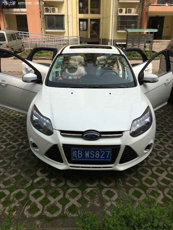

19、高潮来了,插上空调清洗剂配套的管子,使劲摇晃,然后对准进风口这个方向开喷,喷个大概5秒,再换另外一侧进风口重复一遍,然后等待5分钟,继续重复一次,把整罐清洗剂喷完后,此时可以装回外循环进气口盖板了,并再等待5分钟!
我买的这种清洗剂是喷雾状的,好像还有一种泡沫型的,福克斯的进气口设计的比较坑爹,虽然打开了盖板,但真正的进气管道外面还是看不到,不过没事,这个是喷雾状的,喷进去后喷雾会被吸进去。
20、正在呼吸道清洗的小福,车牌不档了,安徽芜湖的朋友路上碰到滴~滴~滴~3下,我就O了。
21、全部空调清洗剂喷完,并等待冷风运行5分钟后,回到车内,把温度调到最热,其他设置不变,再运行5分钟,让热气把管道内的湿气烘干。

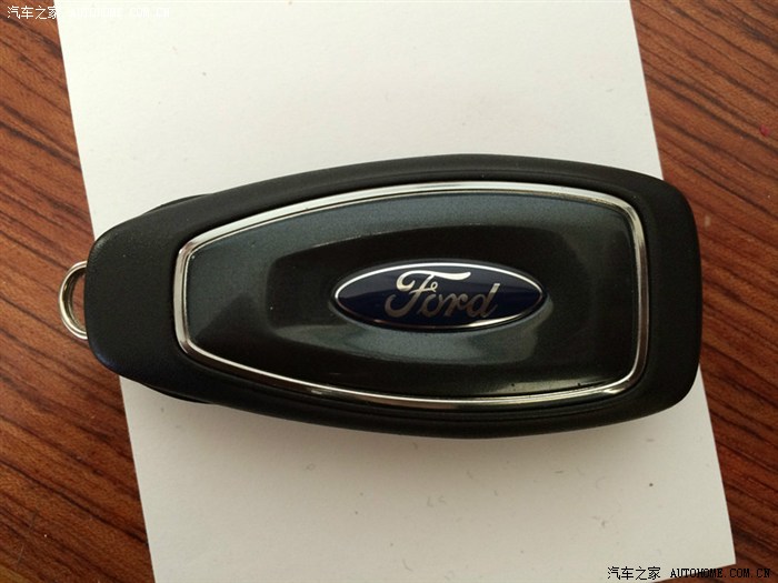

再上个钥匙,版主能不能给个认证
