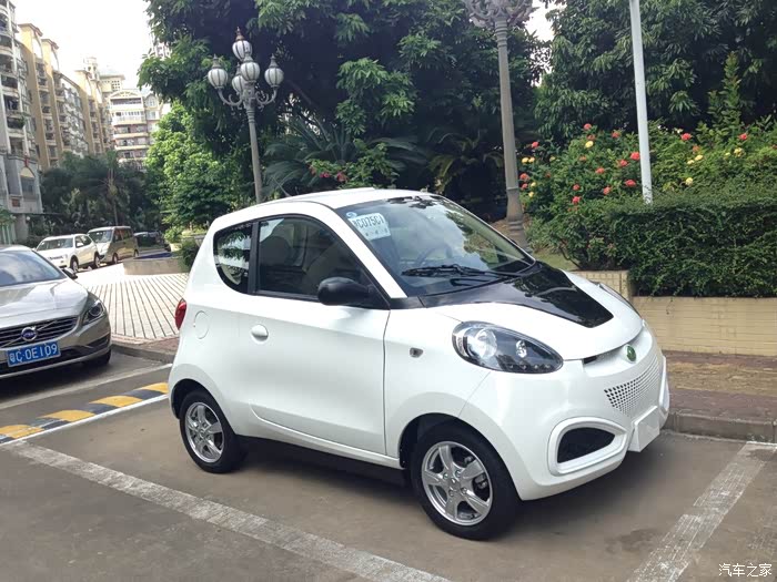

    8.29搞活动订的,10.06到车,到10.29才拿到临时牌 中午12点弄完手续刷了卡拿了钥匙直接开走。行驶证、铁牌未到,用几天再说......

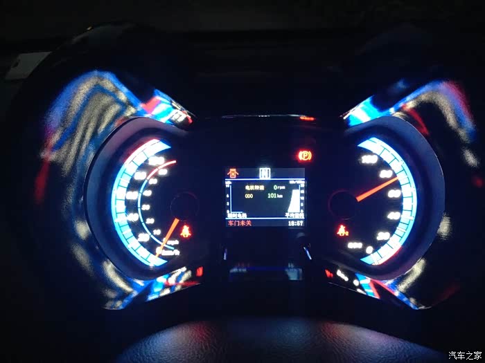

    提车时里程表显示52公里,满电。市区走几个地方到晚上101公里,电量剩约71%;按这样估算,满电跑160公里没问题。今天的49公里有约20公里开空调、有15公里满载(两人),没开过大灯;速度基本在50~70公里/小时,路口起步从没被汽油车落下过 被闪一次灯,因为边开边拍照导致压线 回来后把俩前轮加气到2.8“公斤”,后轮保持2“公斤”,调整了一下雨刮器,原来的安装回位不到底 车速到60以上时电机噪音不小!空调效果不咋地,风机开到4档噪音也特大!!电机对收音机干扰特明显,估计无救 。

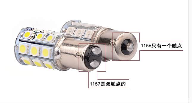

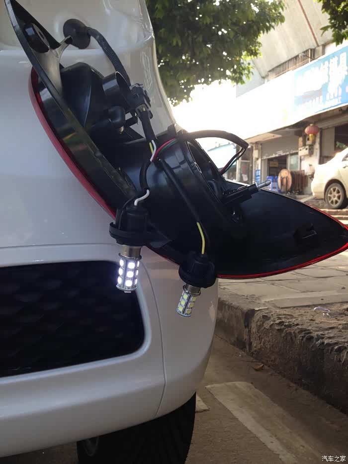

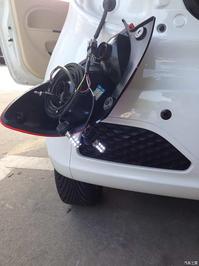

    今天把阅读灯、倒车灯、后面的转向灯都换成LED的,省点电 。但转向灯换成LED灯后,闪的频率快了很多,不明白为什么,好在还能闪,不理了,能用就行。

左后倒车灯、转向灯
右后倒车灯、转向灯
