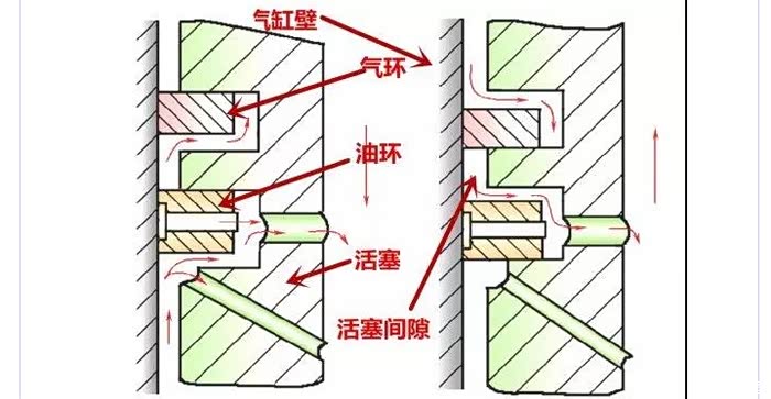

首先要知道:油温还反映了串气的状态,先看下图:
上图大家可以看到,除了以前说过活塞环装配时留的正常缺口,上图显示活塞里面和环槽也是有正常间隙的,而且随着活塞的上下移动,活塞上面的高温燃烧气体多少会透过活塞间隙进入活塞下面的机油池,使得机油温度升高,机油的蒸发量加大,高温时的机油蒸汽也会有少量透过活塞间隙进入到活塞上面的燃烧室,参与燃烧或随排气排出之后形成正常的机油消耗(油气分离器拦截回收的机油蒸汽这里不展开讲)。下面是重点了:那么当上图所示的活塞环(包括气环和油环,主要是气环担负密封性)因为严重积碳而卡死,陷进环槽里后,大家可以明白这时的活塞与缸壁的间隙就明显增大了,那么,上面讲到的上下串气无疑会更加严重,更多的高温燃烧气体会串入机油池,导致机油温度高得异常(这里标记一下,大家记住),机油蒸发量更大,而此时非常大的活塞与缸壁的间隙又为大量的机油蒸汽流失提供了极大的便利,这就形成了俗称的烧机油。大家回到上面标记的字段“导致机油温度高得异常”,也就是说:异常高的油温反映了活塞环出现卡死,正在烧机油!油温比正常值高得越多,说明活塞环被卡死的程度越大,烧机油就越厉害,记得在网上曾经看过一台二代EA888的夏朗,高速上120定速巡航时的油温居然高达125℃,哎

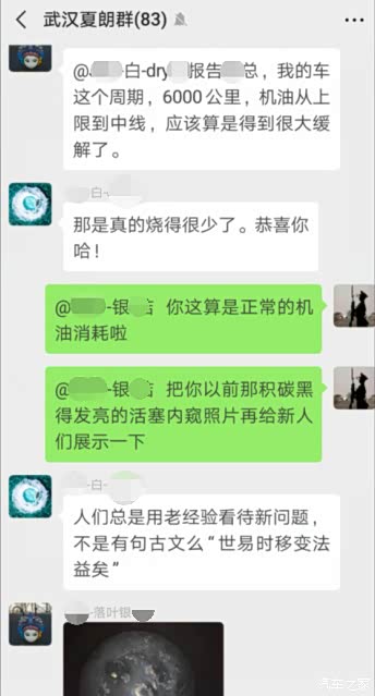

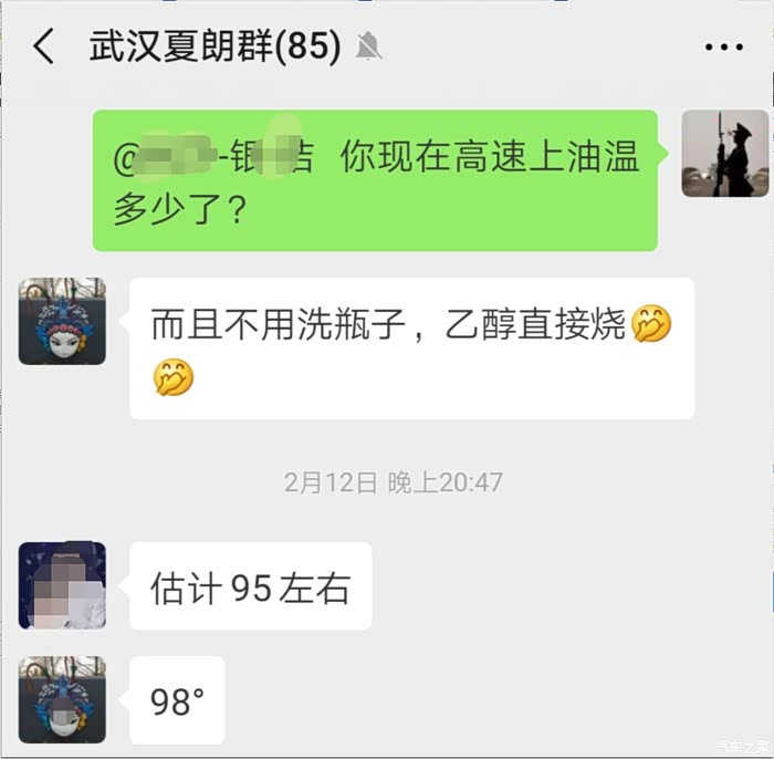

上面这位在烧机油明显缓解之前,高速上定速巡航时的油温居然达到105℃,而本群统计的二代EA888夏朗高速上的正常油温不超过96℃,这是明显的偏高了!还好他及时意识到了车子的问题,通过使用合适的燃油添加剂、用清洁性能强的机油、勤换机油,上个月油温已经降到98℃了,虽然还没到96℃以内,但也明显低于他以前的105℃了,烧机油的程度明显缓解也证实了油温与烧机油的关系。
