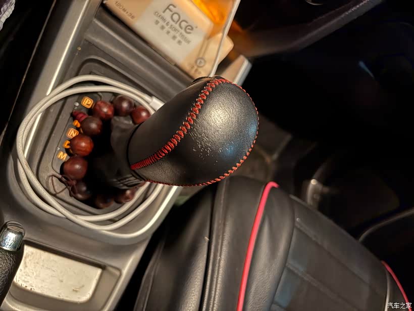

像换挡电磁阀问题导致的换挡时油压不稳定,产生得异响。用诊断仪读一下变速箱故障码,看看是不是电磁阀问题
米肠汤饭0 2025/09/24 09:05:51 发表在 地板
就是这样的
江门车友5012294 2025/09/24 08:02:23 发表在 板凳
会游泳的马188兄,维特拉推进档位声音大,大概率是变速箱油老化了,润滑效果下降导致齿轮啮合噪音变大;也可能是档位联动机构的轴承或衬套磨损,挂档时产生松动异响。建议先检查变速箱油,若长时间没换就更换试试,再看看档位机构的磨损情况,这样能有效排查解决。希望这些对兄弟有帮助。
雨后阳光880315 2025/09/24 07:22:19 发表在 沙发
我觉得要么变速箱油少了或脏了,换挡时没润滑好就响。再就是换挡的拉线松了,推挡时扯着响。最后就是变速箱里同步器磨坏了,齿轮咬合不顺畅的异响。这个问题自己不好解决还是去维修店看看吧
ai8hck5q2 2025/10/03 23:48:08 发表在 9楼
里面换挡机构的胶圈老化了 换个聚氨酯的 几块钱
挂档杆和线的连接处胶套烂了,花2块钱买个胶套换一下就行。 我们厦门车友群换了好多辆了。
