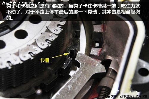

误导大家,传动轴转动时,直接推p档会损坏变速器,谁不信可以在车辆行驶中试试,坡道停车必须先将车停止,拉手刹,最后推p档,否则下次开车,P档会摘不下来,坡道起步,首先要先摘p档,再松手刹,否则先松手刹,车子动一下后,p档还是摘不下来,谁不信自己试试,具体原因不祥h

我之前开的车是马自达,停车比较随意,一般只要不是斜坡就直接挂P挡,手刹都不拉,这样开了几年啥事也没有,可以看出变速箱是挺耐用的,不用过于担心。
现在开的是5系,使用下来发现跟马自达有所不同,加上更加爱惜5系,所以就不沿用原来那么随意的停车方法了。
现在我是这样操作的,在很平坦的地面停车的话就直接P挡,电子手刹也不用。
不平坦的地方就挂N挡,然后松一下刹车,这时车子会窜一下,车子稳住后拉手刹,最后P挡。
斜坡的话就要先手刹再挂P挡了。
我很多朋友从来都不拉手刹,不管什么坡什么路的停车都是直接拉P档,也没见一个挂坏掉的,我觉得有些人把事情想得太复杂了
