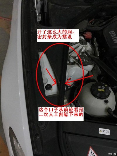

现在堵住上图中那个开口,可以解决,但是不知道这个开口宝马原厂是不是为了发动机散热而委曲求全的,因此有些担心堵住也没有其他负面影响(如发动机舱散热不畅而导致其他问题)
另外提醒:
1、“透明胶封严”绝对不可以,行驶30分钟以上,这个地方温度达到60度,你可以手摸感知一下,塑料和报纸等之类是绝对不安全的
2、如果这个开口是在机仓的另一侧就既散热也不会有问题了?为什么不能开口在左侧。如果开口在左侧,因为发动机的热空气排出冲到挡风玻璃,左侧是驾驶室,这样在一定气候下会挡风玻璃引起雾气,这是是不安全,因此估计宝马公司不会将那个散热口开在另一侧(左侧)。
