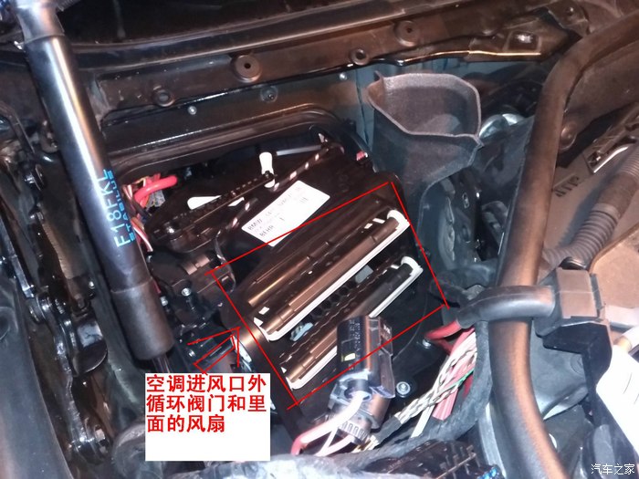

给5系空调加装过滤网
这个车友拆解了位于发动机舱的空调进风口,增加一级滤网,民间有强人
这个图解也表示了空调进风口的结构
http://club.autohome.com.cn/bbs/thread-c-65-40714075-1.html

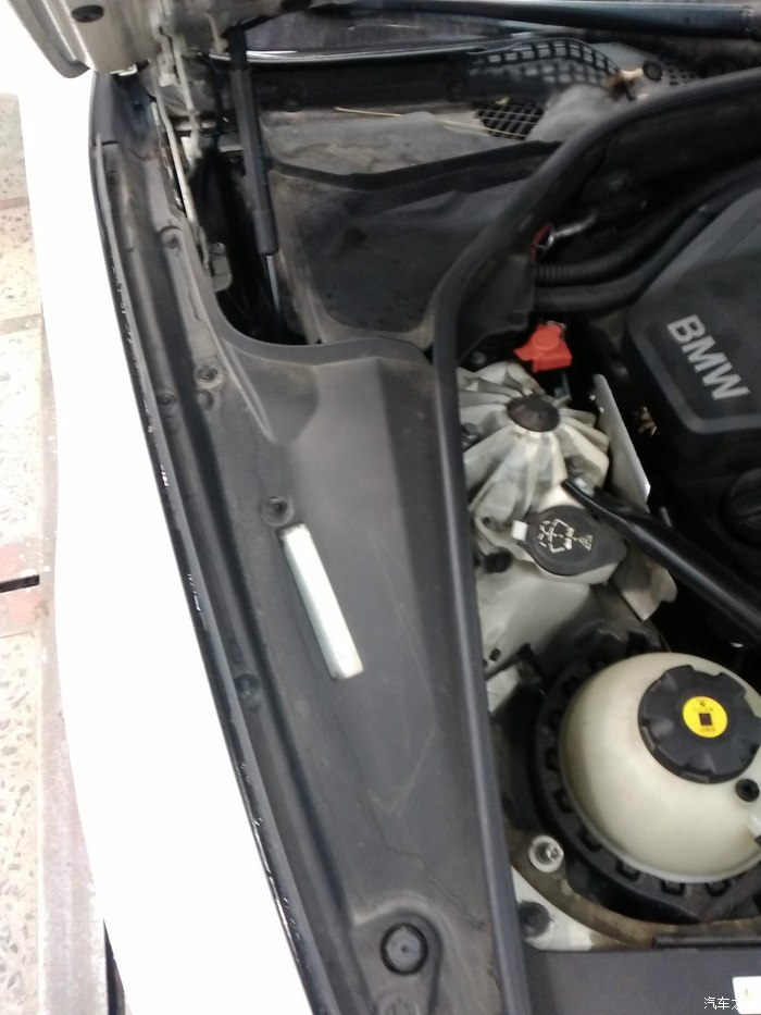

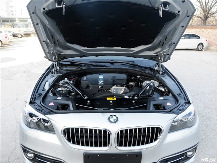

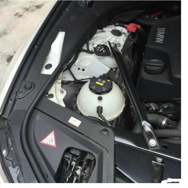

  分析 信息之   拓印的大开口:  比较了2014年年初的5系  2015年的5系,发现异样,在空调进风口存在一个设计改进,如图
       2015年款的5系,车架号的这个地方开了这么大的口子,而且明显是人工割掉的,导致空调进气口吸入发动机舱的热派出的气体,特别是在机头电子风扇启动的时候,会机头冷却鼓风机启动而热气、机舱污气吹到空调入口
     这个设计改进导致本来发动机舱的柔性橡胶密封条是为了密封发动机舱,但是这么口子一开使得这个地方成为通风的风道,在高速行驶下发动机舱内是由于风压的正压通过这个口子留出,导致热空气和机舱内化学异味都从这个口子排出,并串流到空调的进风口(也是自然进风的进风口)
    从这个开口位置看出,作为新车,明显是人工切割的痕迹,不知道什么目的
       在上述分析基础上,而与该发动机舱通孔对应的位置发动机舱的上盖正好有一条凹槽空腔连接该通孔和空调进风口之间形成一个导流通风道,一旦发动机舱污气通过通孔漏出,顺着导流通风道,发动机舱的气体溢漏后从这里在前进行驶的风压作用下进入空调吸风口。
       看了这个差别,维修专业工程师,也无法解释为什么改进(人工割据塑料板)这个工艺
      车内的化学异味,不知道与这个开口是否相关?有待专业工程师分析

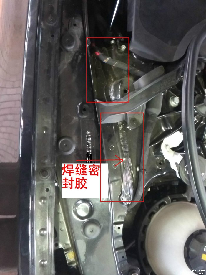

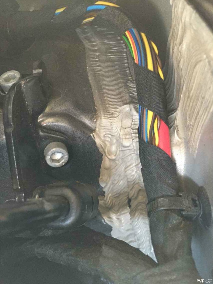

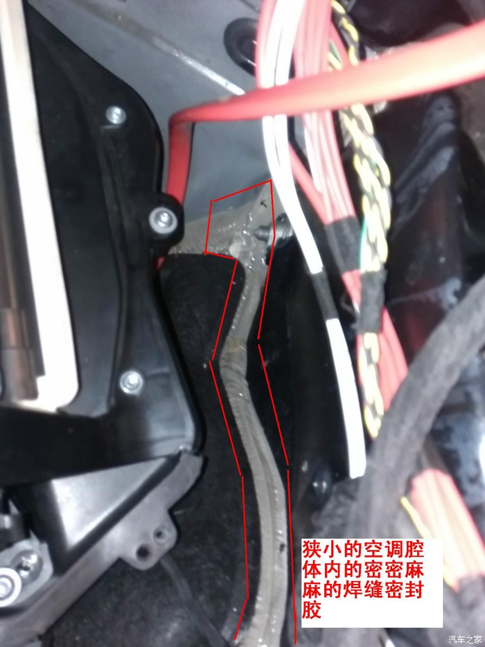

      还有空调进风口的空腔内和车体上有很多焊缝密封胶,如下图,看到很多论坛上讲到焊缝密封胶的异味,气味是不是胶体在发动机舱高温和热气流动下发出的,有没有这个可能?

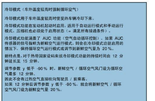

       分析 信息之  :研究了宝马空气循环的功能,解读如下:
1、自动模式:A模式下,车会自动检测并比较内外空气质量,智能确定内外循环,如果车外空气很差,会自动采用内循环,并定时间隔性的开启外循环一小段时间,也就是内循环循环不停在切换,保证车内空气的换气。
不过我相信宝马这个价位的车,空气质量传感器不会太灵敏也会太全面检测,估计只能检测一般灰尘、车内C02浓度等,无法检测甲醛、苯、SO2、H2S等之类的气体。
2、强制内循环:M模式:M模式灯亮起。不过据说宝马有个功能(欧盟规定,必须有循环后):定时间隔性的开启外循环一小段时间然后再切换外循环,不断这样的周期性,也就是内循环、外循环不停在切换,以内循环为主。
3、强制外循环:A/M都不亮灯,直接从挡风玻璃的右边进风口(打开机舱盖的看到)吸入外部空气,当然也会把发动机舱的排出的污气、热气一并吸进去。
 4、自然进风:关闭风机,M灯肯定关闭,那么处于自然进风状态(外循环的阀门处于开通外部进风状态)。这个进风状态据说宝马具有车速补偿功能,也就是车速度很高的时候,会因为前进车速下风压很高,而开启外循环的阀门进自然风很大。那么这个时候车控会控制这个阀门的开度,以约束进风量不至于太大。

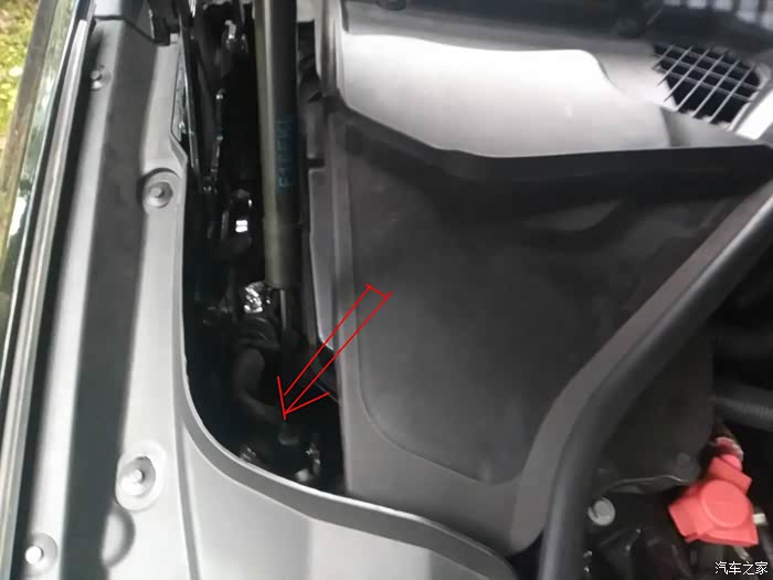

 分析 信息之:今天看了论坛帖子,http://club.autohome.com.cn/bbs/thread-c-65-31674579-1.html
发现空调进风口实际真实位置--白色细管子进去的位置,这个位置一样会被发动机的异味吸进去
    也就是只要发动机高温下排出的污气,吹到下图中位置(发动机舱的左上角,上图开孔的上方),一样在自然进风的情况被吸入空调进风口

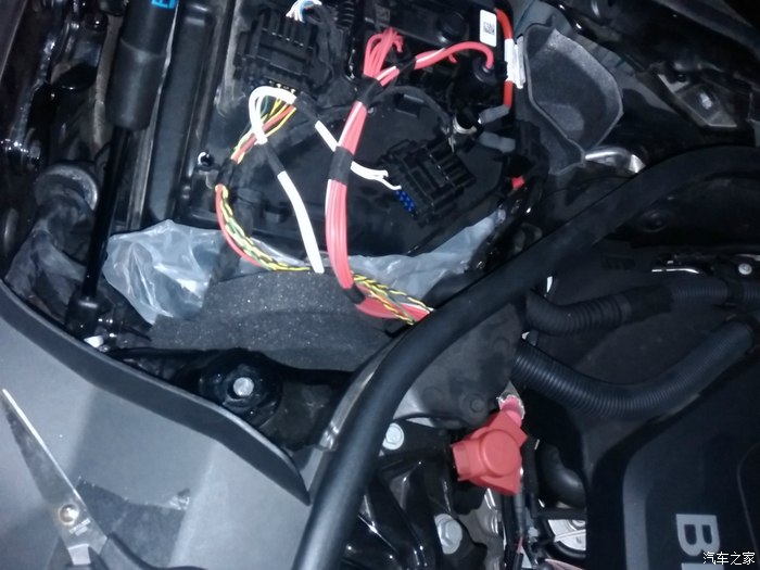

今天做了个试验,发现效果很好,没有异味了,不过不可取
这个堵住的方案:需要从发动机舱堵住空调进风口,我用2层塑料薄膜围住了进风口,类似食品保鲜膜包住。
这样彻底只能内循环了,测试了1天,车内没有异味,当然只能靠开窗吸进新鲜空气。
        这是无奈之举,没有办法的办法。
     通过这个测试的结果,大家充分明白了这个异味从那里来的,就是发动机舱的空调进风口

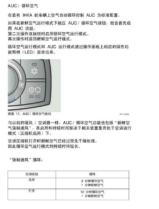

有气味的车友,有个经验,可以试一下:
A/C灯亮起(空调制冷),M灯亮起(内循环),这样气味最淡,偶尔有(会间隔一阵进来异味)
现在这样勉强用的
     原因见下面三张图(摘选 宝马空调原理和维修):
A/C空调制冷模式下,为什么气味很淡,原因就是上图,外部空气是间隔形式吸入,因此基本强制是内循环
为什么高速公路下空调吹出气味,因为新鲜空气吹出的,当然已经被宝马自己污染的空气

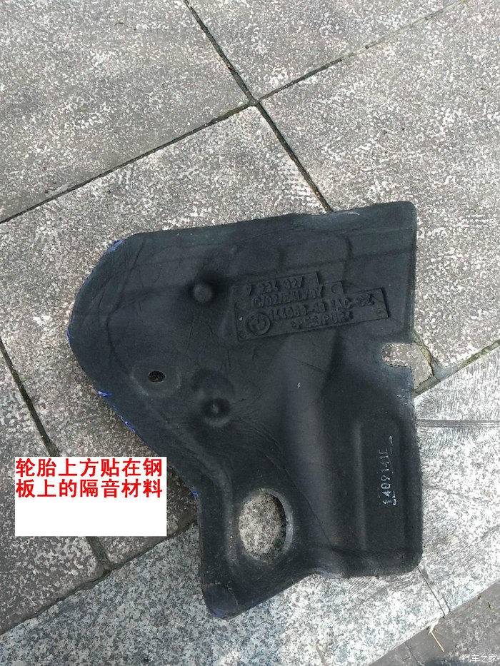

   宝马系的空调外循环进气口很狭小,整个风机托架铆钉在车体上前面有个空腔、下面是个空腔(手伸不进去)、左面也是个空腔(很小),在不开车的情况下,这几台气味28度,这些空腔内弥漫着浓浓的化学异味,与车内外循环的异味一致,这个空腔是个死角,也就是很难与外边交换空腔,加上本身空腔内不知什么物质在发出难闻的气味(源源不断),用外部电吹风吹了以后气味变淡,但是过一会又出现了,也就是气味来自这个空腔内某种物质,由于空腔很小,很难识别是某一种物质,目前腔体内明显可以看淡三种材料有可能性:
1、腔体内焊缝密封胶
2、隔音材料(敷设在轮胎后侧)

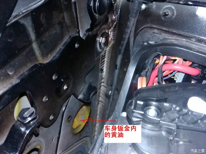

3、钢板夹缝里面的防锈
    不知是其中一种材料发出的,还是某几种材料的混合气味?
     可能性最大的是焊缝密封胶,这个空腔口子上的气味我闻了一下,感觉这个地方有点浓,不过仅仅可能性

3、明白了这个气味的位置就是空调进风口的空腔内,那么至于什么材料发出的气味,可能是密封胶(空调进风口空腔到整个车体都是这个胶体)、可能是防锈油(车体钢板内夹缝内)、隔音隔热材料等等,只要周边温度超过40度里面都是这个很浓的臭气气味(刺激性气味),具体哪个发出的气味或者几个材料混合气体,只有宝马工艺师和设计师们知道,至于这个臭气气体有没有毒,也只有宝马原厂知道,因为他们最清楚这个气味是车体上哪个材料在高温的情况下会挥发刺激性气味?
