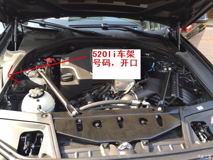

是不是这个口
520LI这个口子很大,很通的

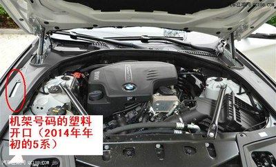

收集一些数据。这个是2014年的5系
各位宝马新车的车主,帮忙看一下发动机舱内的布置,如1楼的图片

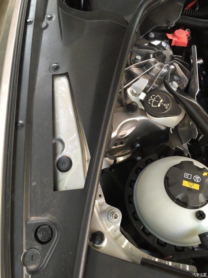

个人想法是:这个口子应该就是为了便于拓号和维修改的,只是没有考虑进风口异味的问题,4S那些售后瞎忽悠惯了。如果自己找到解决办法可以尝试。
