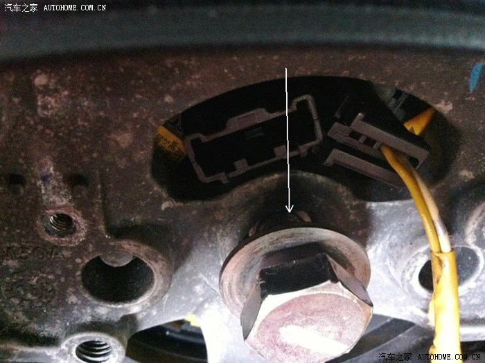

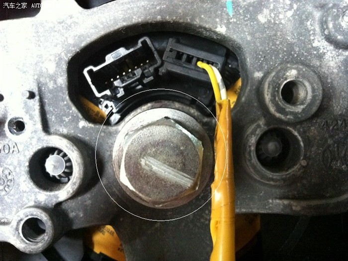

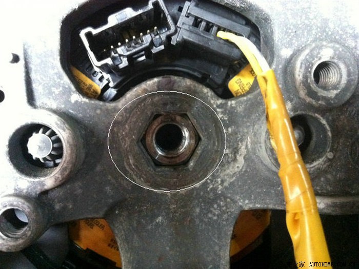

首先拿21号套筒拧开中间最大那颗螺丝,第一次肯定有点紧的,要用点力
旁边2个小红圈圈住的是方向盘定位销,所以不用担心马3方向盘会装歪了~~

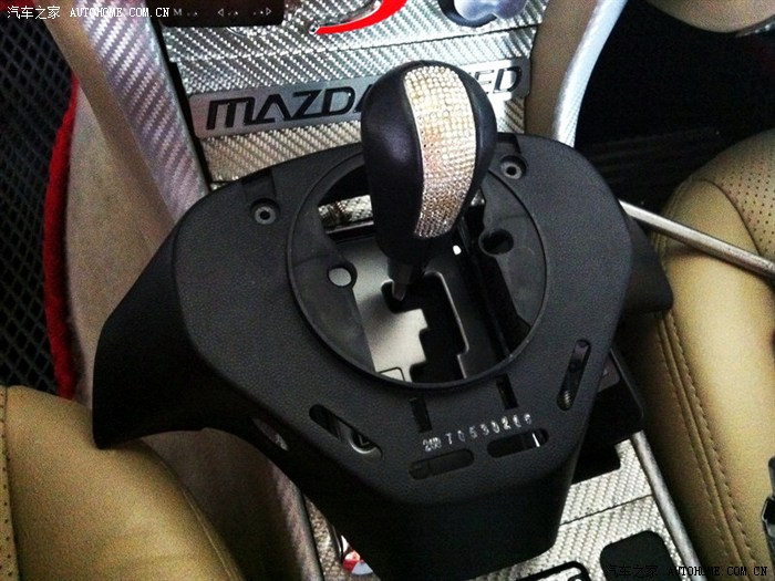

拆下的盘子

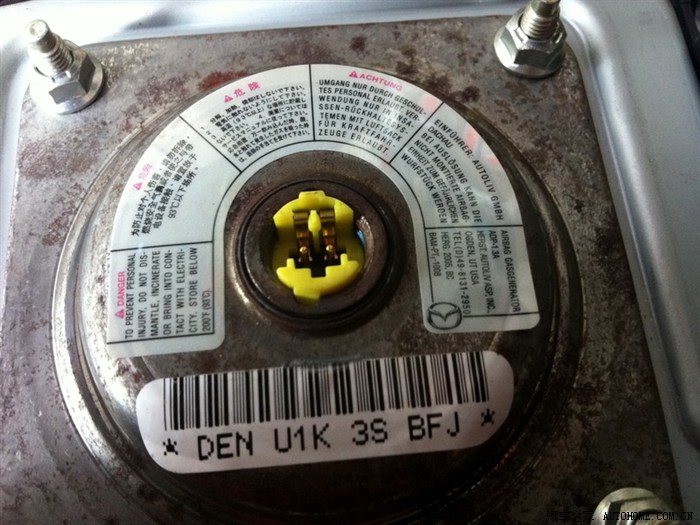

拆下的气囊,貌似米国造?

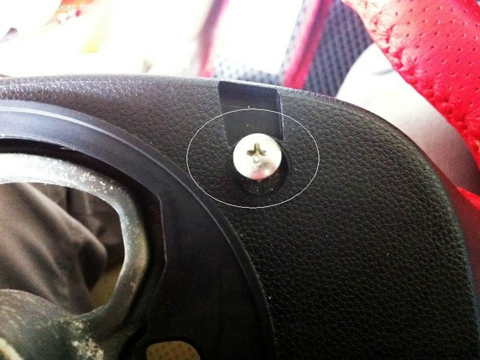

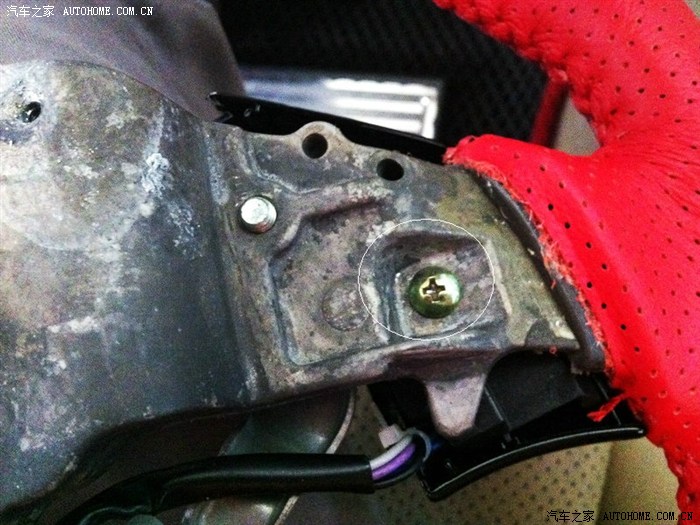

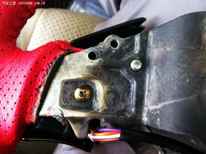

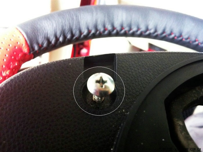

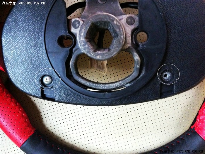

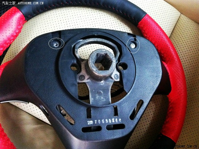

接着来拆方向盘后盖,拧掉圈住的2颗螺丝
后盖有2个卡子卡住金属架的,掰开即可
拆下的后盖

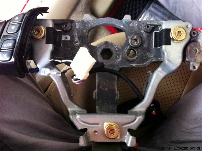

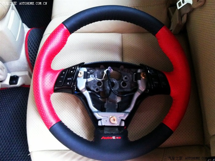

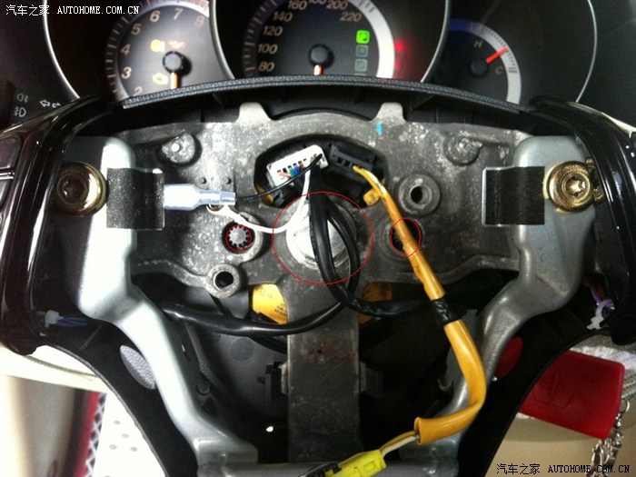

然后是拆音响控制按键了(延长款的就是2块装饰塑料块)
右边已拆下

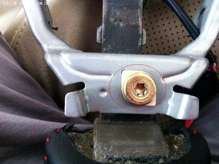

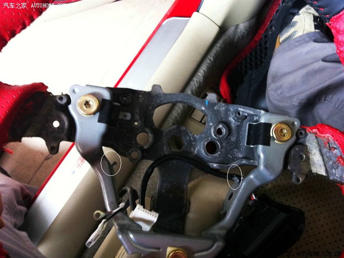

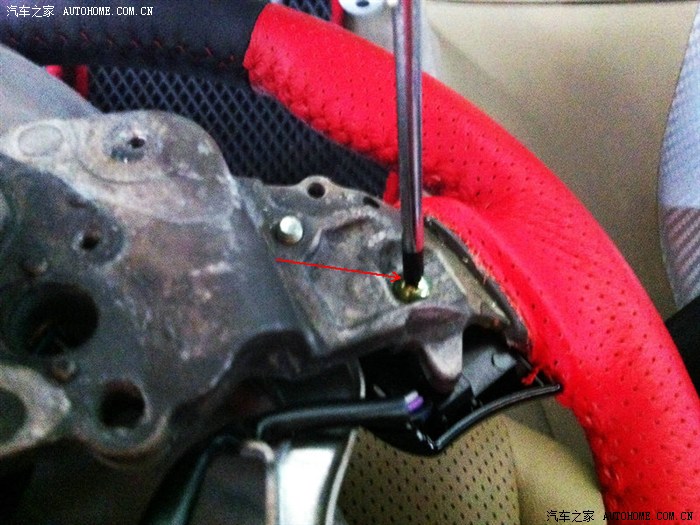

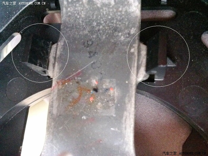

由于我2边都有按键,所以线要从喇叭弹簧架的底下穿进去(或穿出来),卡到2边金属架的卡子里,否则会影响喇叭正常使用

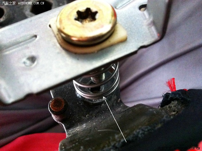

拧弹簧架螺丝要用专用工具,圆形梅花6角
拧开螺丝,从这个弹簧下面把线穿进去(或穿出来)
2边都搞定

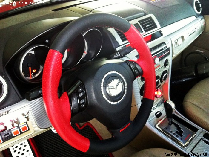

安装按反顺序操作即可~搞定就收工
再加几张
