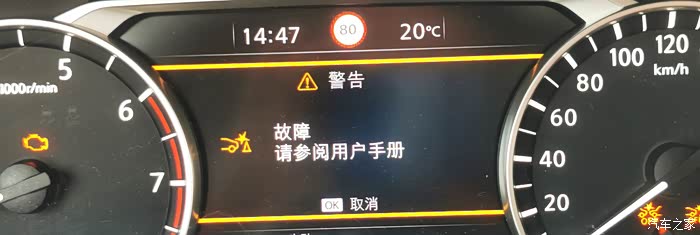

       新奇骏今年九月份在内蒙长途自驾游赏秋途中,车子突然发出咣当一声响,就是平常智能系统触发主动避障刹车功能时候的声音,我一看仪表盘出现异常故障码及提醒文字,如下图。
就立即靠边停车,下车查看车辆现况,拍照记录完毕,就拨打电话,联系属地东风日产四S店保养技师(因事前曾经请教车辆保养事项,留存有微信),说明现场情况后,请问车子发生了什么故障?请教下一步如何处理?师傅了解车辆现状后,分析几种故障可能,说最大的可能是EGR阀坏了,建议低速行驶,尽快返厂维修。

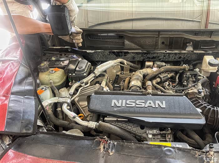

新奇骏进入维修车间工位

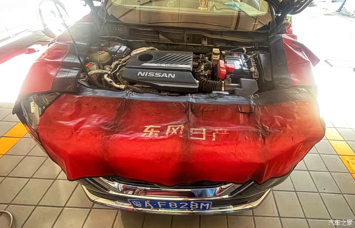

维修技师打开发动机舱盖板,敷贴好工作裙。

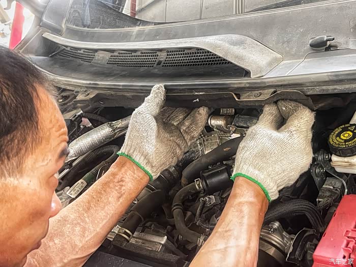

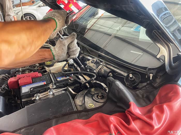

师傅开始拆卸前窗雨刷器等零部件
师傅小心翼翼拆卸零部件
移除其它零部件,腾出拆卸EGR阀工作空间。
师傅认真仔细,艰难顽强的工作态度,让对四S店服务满意、放心。

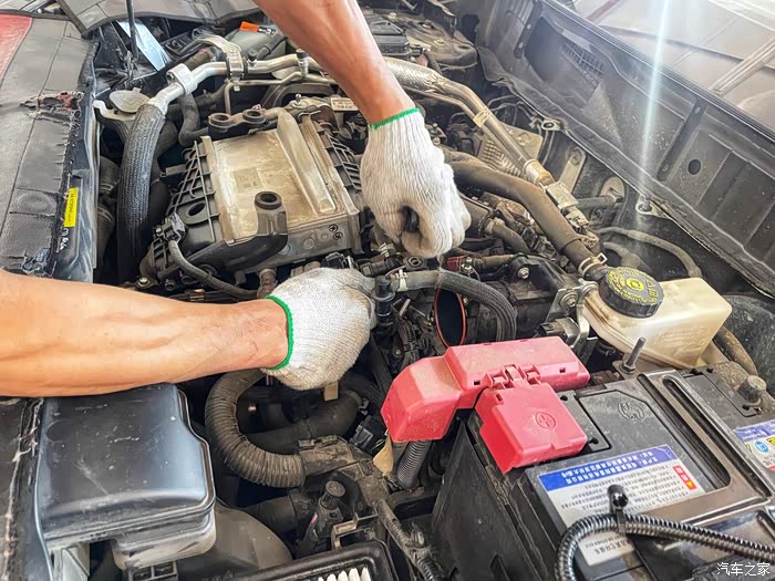

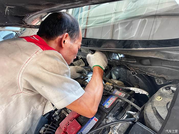

拆卸进气管。
拆卸进气口阀门
小心翼翼,不能碰坏旁边的零部件。
这个操作空间太狭窄了,拆卸工作非常麻烦。
终于将损坏的EGR阀拆除。

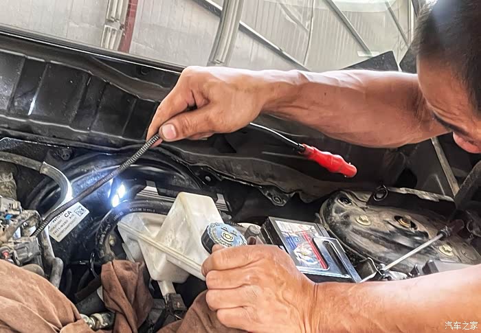

顺便检查使用了11万公里的火花塞,还可以继续使用。
复位发动机盖板
再检查一下行驶11万公里的底盘,看看在内蒙草原行走三个月的车辆避震器。没有问题。
