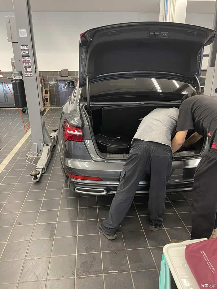

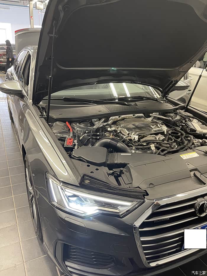

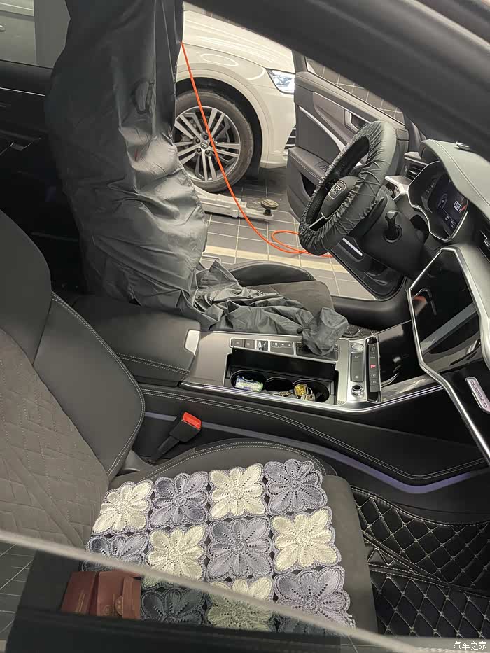

吃过午饭,直接到4S,接待小哥提到车较多可能需要2个小时,实际最终未洗车1小时搞完。

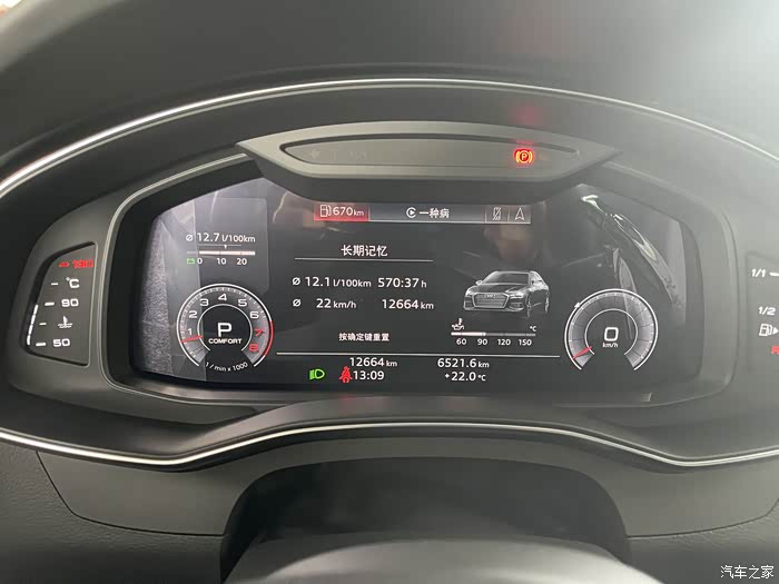

本次行驶里程。没清过里程数据,长期数据平均速度22,油耗12.1,这个能耗挺满意,以前开锐志,长期都是12.8。

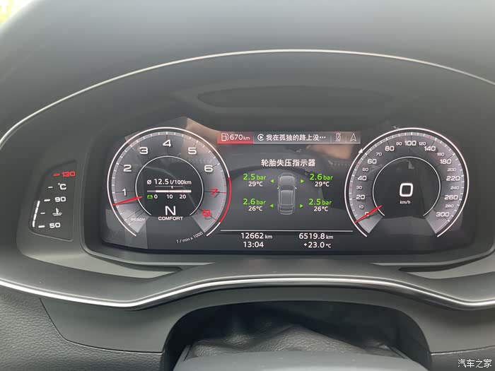

喜欢把胎压监测打高点,车子轻快些。

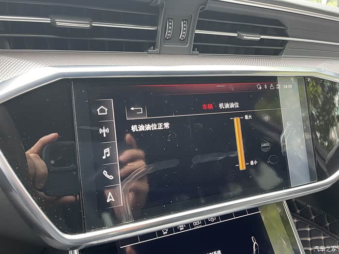

首保机油添加量约7.4L,走了7千公里,其间额外添加了0.5L,电子油尺跟我首保时围位置差不多,消耗量比我想象中大。

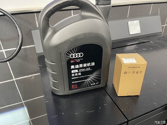

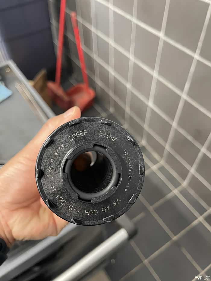

本次在4S里拿的材料仅为机油和机油格

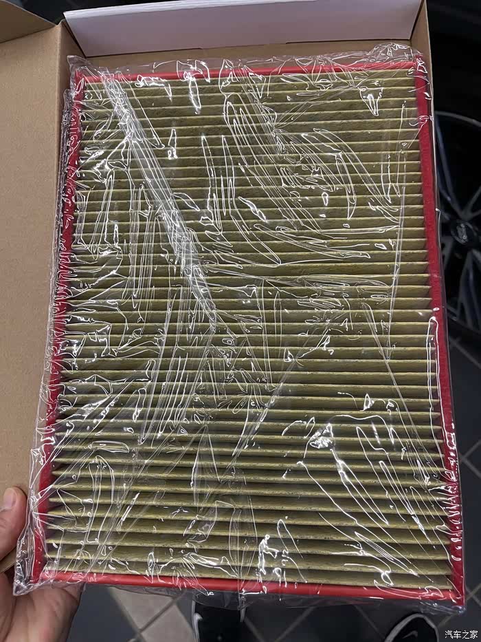

自己买的空调格,在JD活动价不到50买的。

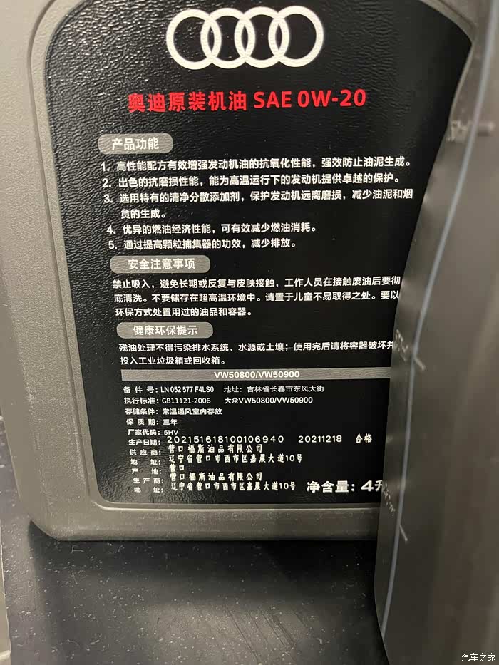

机油包装和首保的略有不同,认真看了下供应商,和首保一样,都是福斯代工的油。
4S标准的套装

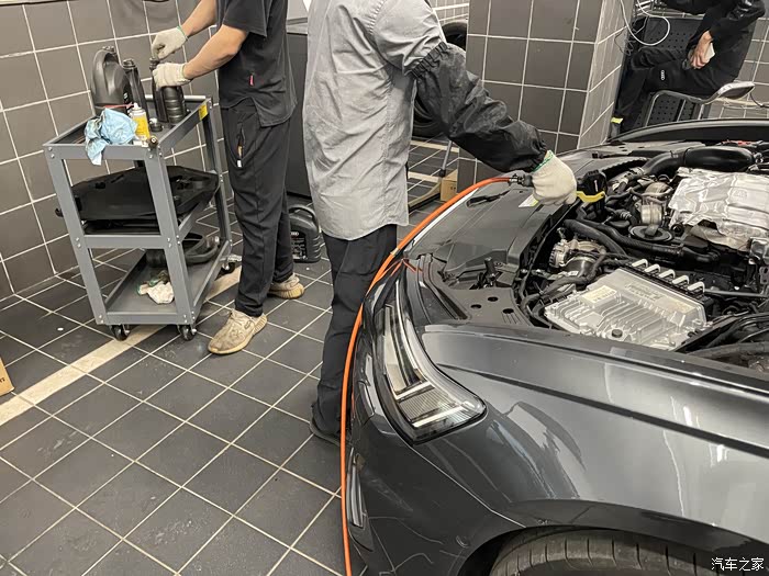

4S仍是采用抽油的方式,效率比较高。

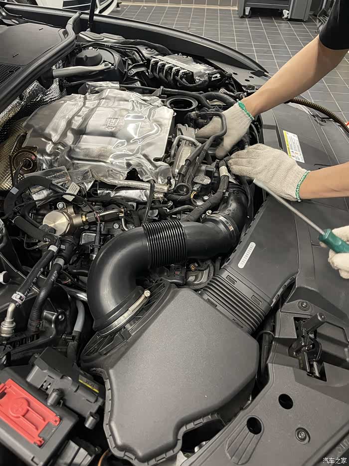

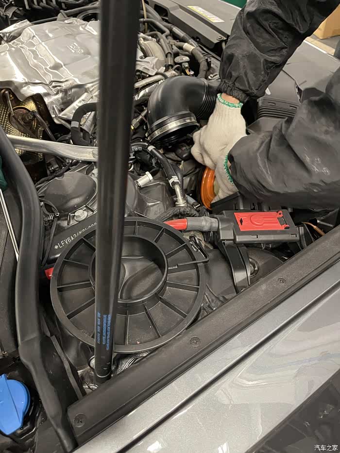

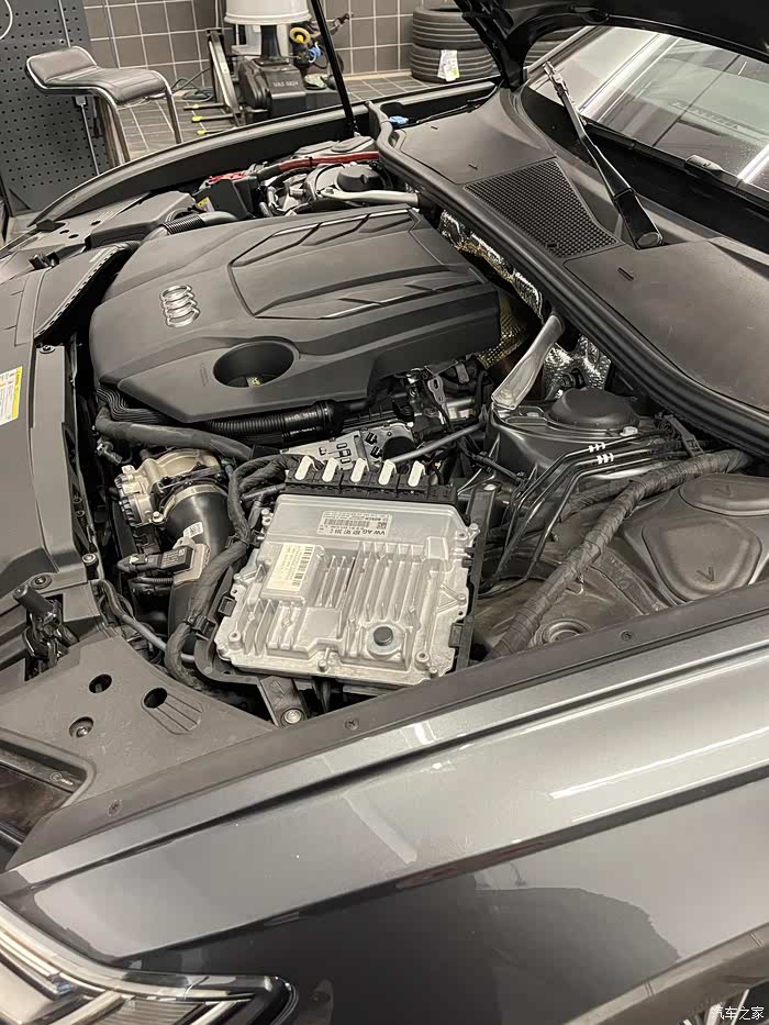

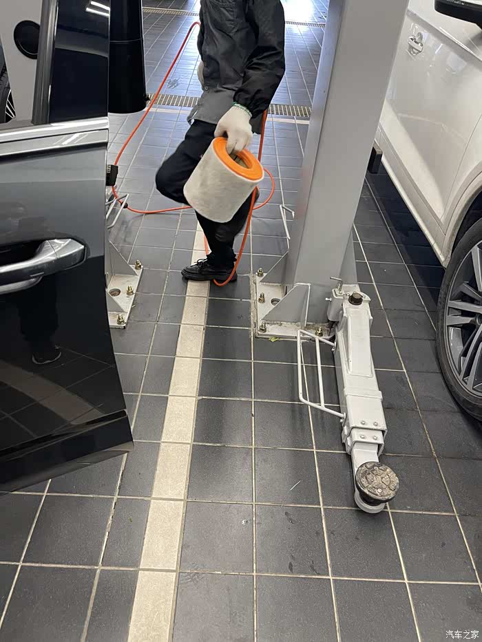

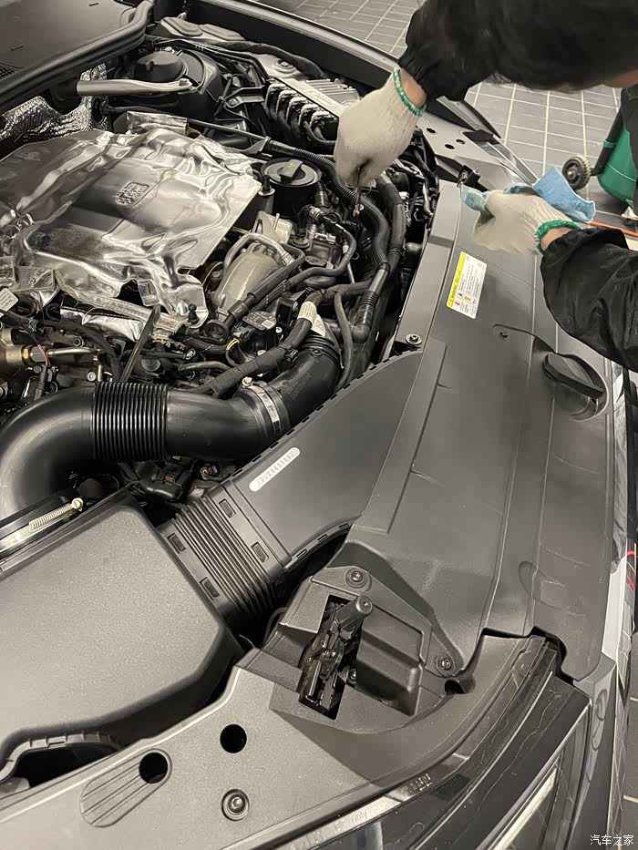

师傅拆开空气格做清洁。
马勒代工,没看到产地信息,国产的马勒大部分质量都不行。
问了师傅有没吸尘机来吸,答复没有,将就点了。用气枪吹其实并不好,大压力把灰尘进一步吹进空气格纤维中,影响过滤效率。

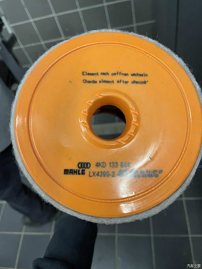

清洁下机油格周边油渍
清洁机油格周边油渍

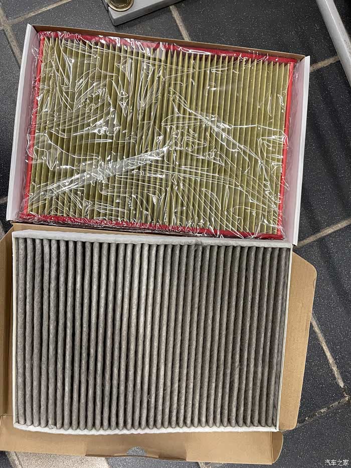

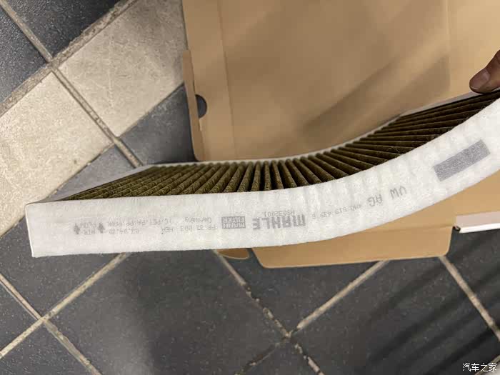

马勒空调格
原厂拆下来的是由曼牌代工
认真对比下,原厂曼牌的非常厚实,肉眼看的做工比马勒要好很多。原厂确实用的比较脏了,先用着马勒(价格实惠不能强求太多),下次买个科德宝多效再对比下做工。

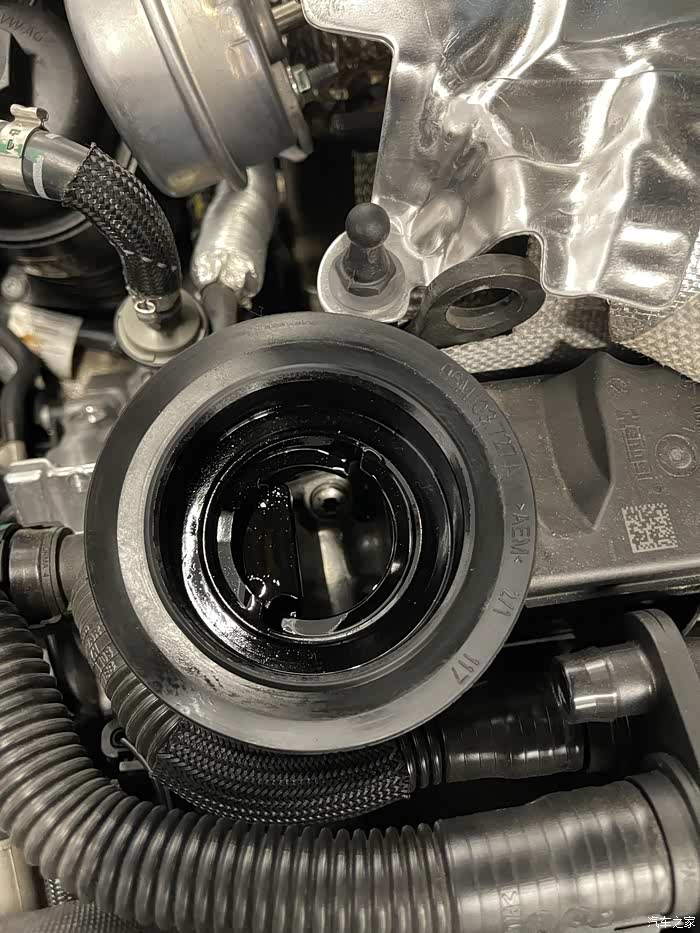

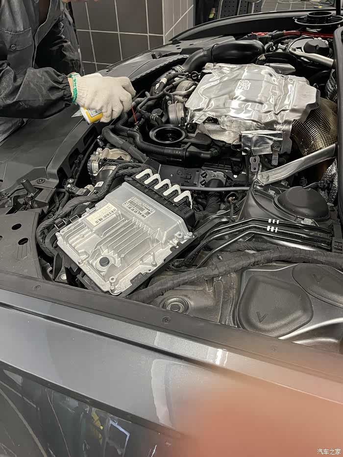

每次保养都会拍一下机油口,闪亮的金属色。

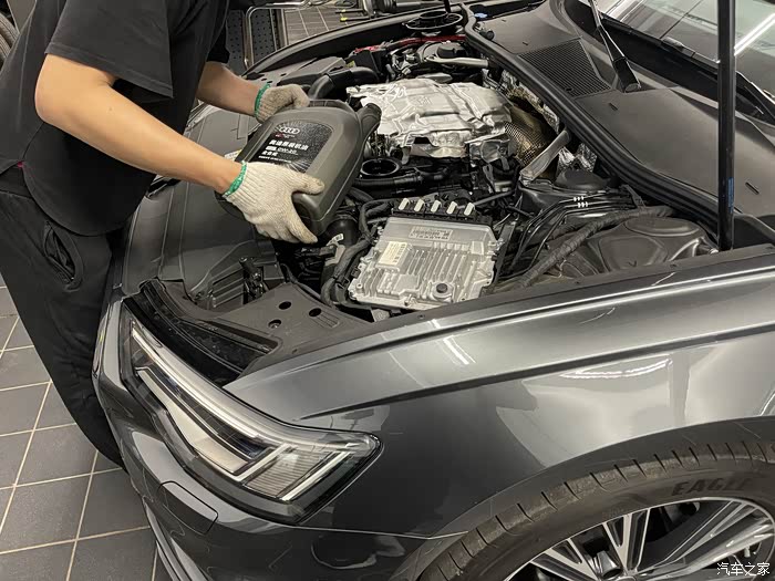

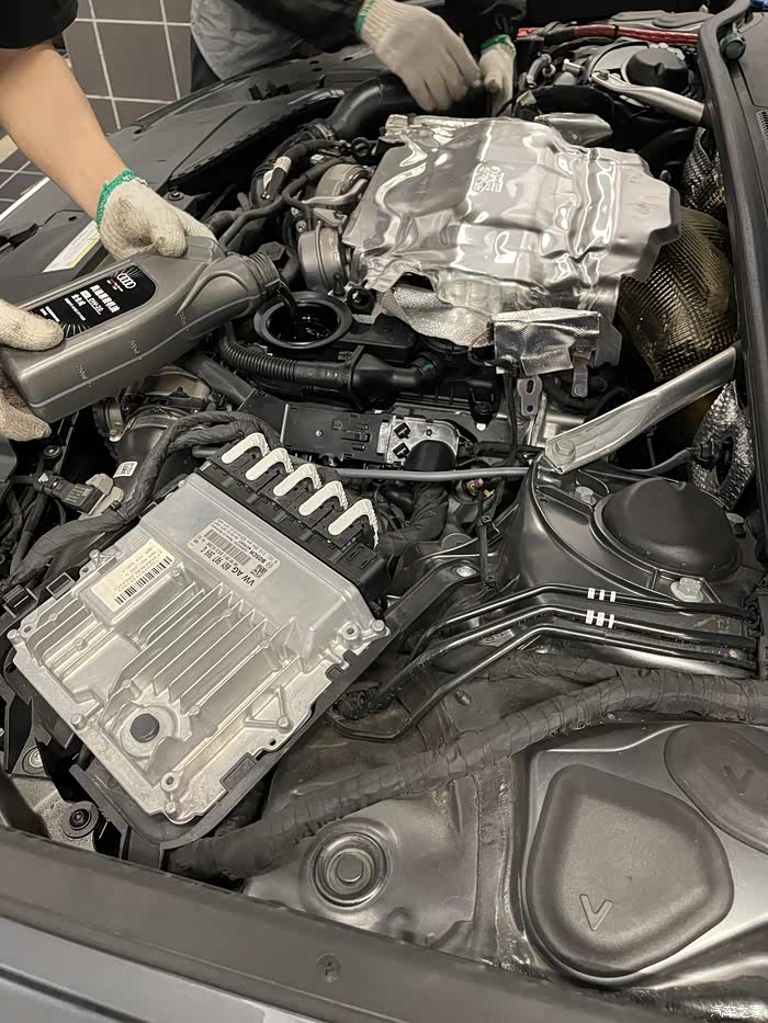

开始加油

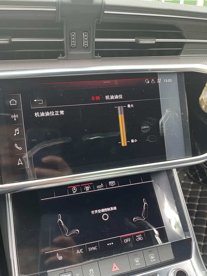

最终加了7.8L,我总感觉多了,我认为7.5L左右合适。
着车
还是原始的油尺稳妥,看得准,最终加了7.8L,师傅反复强调不会多。

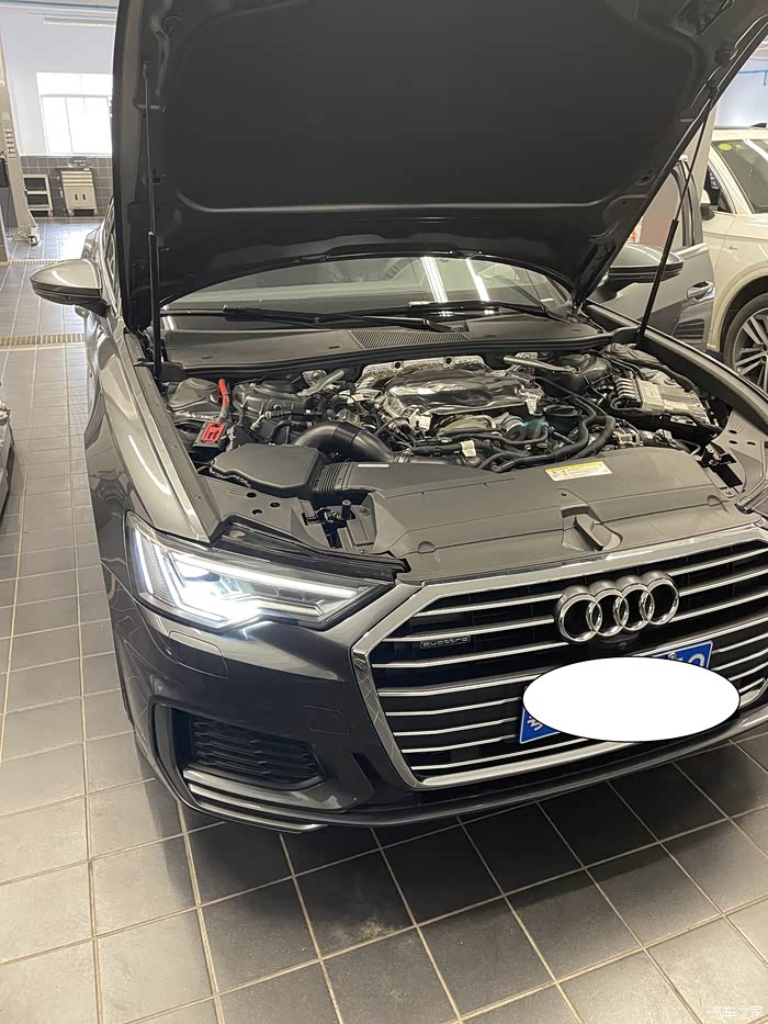

装上盖子,接近完工。
最后把5个轮子充好气,完工。
有点强迫症,油尺全满看着不舒服,油尺显示在5分之4位置才舒坦。

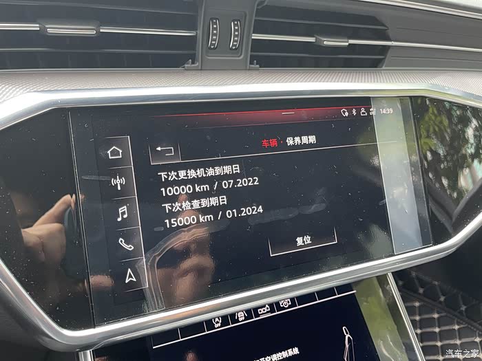

保养复位。

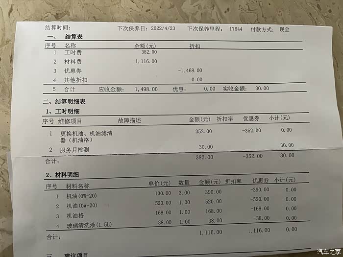

买保险送的保养,实际花费30元,总体还是满意。
