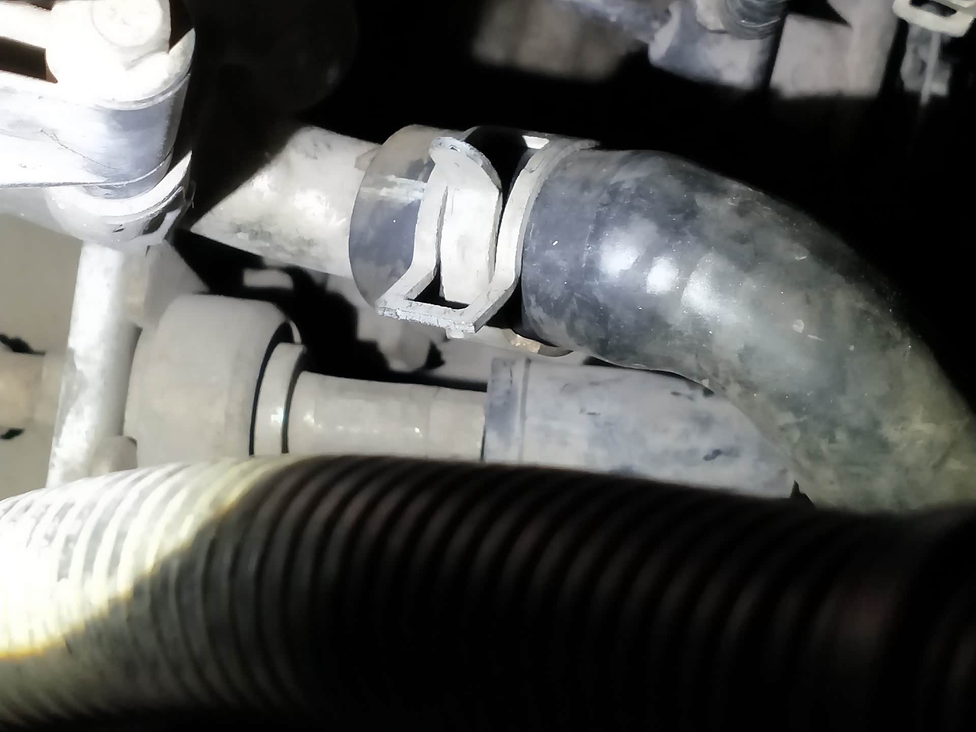

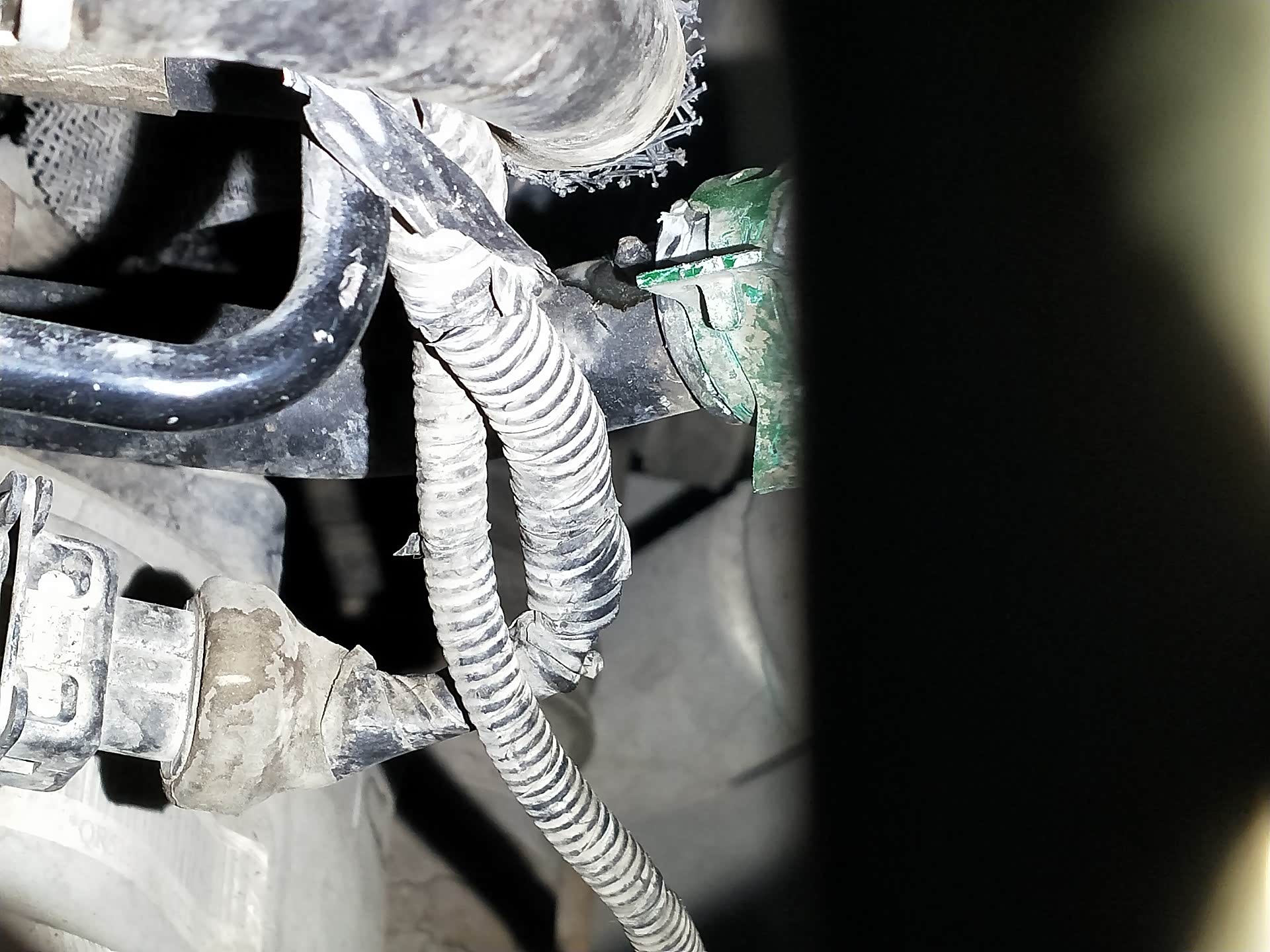

NSION 2019/05/05 18:20:10 发表在 23楼
通病。。。。我的也漏了,其实不是爆是那个连接管破裂了,防火墙那根。我的直接短接掉车内暖水箱那段。

杨明冶 2019/05/08 16:28:03 发表在 37楼
防冻液壶盖内有个弹簧(撬开内部黑色塑料部件,就可以取出弹簧),年代长了里面有污垢垃圾就会阻碍弹簧的伸缩,跑长途高温时就会引起暖风水箱被撑爆裂了。每3年左右拿出弹簧,清理干净可能引起弹簧不能正常工作的污垢垃圾,就可以避免暖风水箱爆裂的问题。

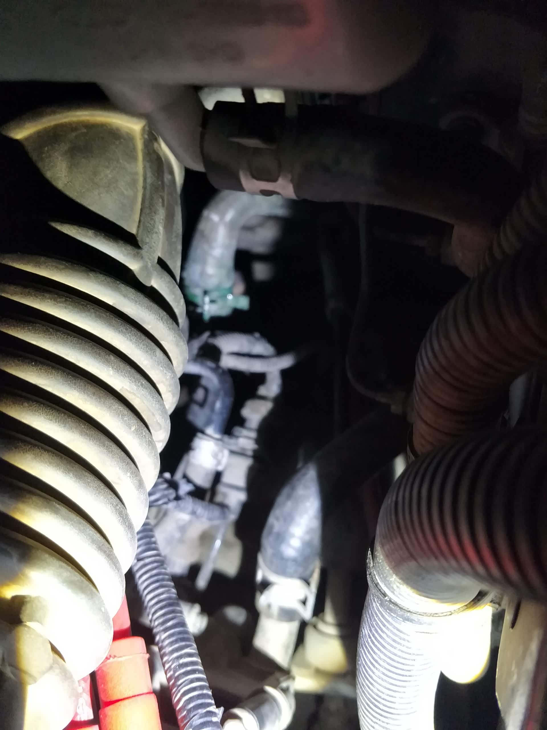

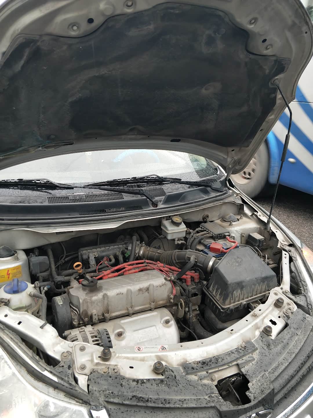

赶着毛驴上北京 2019/05/05 08:45:57 发表在 主楼
早上上班 马上就要上高速了爆掉了 在线求解决方法 主驾驶防冻液漏一地
