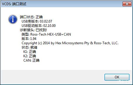

在 VCDS 程序 的 主屏幕 下 , 点击【 系统 配置】。
在 VCDS 的系统配置屏幕下, 通讯端口( USB )点击【测试】按钮,确保 VCDS 正确找到诊断连接线。
一旦“测试”成功,请点击【确定】然后点击【保存】系统配置。您将会返回到 VCDS 程序主屏幕。在 VCDS 主屏幕下,点击【选择模块】进入车辆的“选择控制模块”界面。
