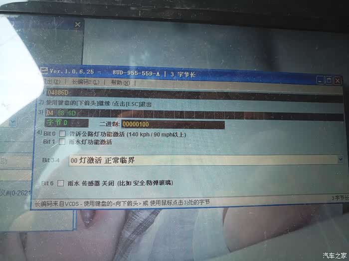

几_何2018 2018/05/16 16:49:48 发表在 16楼
转向C尾灯转向灯交替闪(全天)进入09→访?权限31347→匹配→ (12)-Leuchte23SL?HLC10→Lichtfunktion?E23?改成Blinken?links?DunkeIphase (14)-Leuchte23SL?HLC10-Dimmwert?EF23把0改成100 (16)-Leuchte23SL?HLC10-Lichtfunktion?G23?改成Blinken?links?Hellphase (19)-Leuchte23SL?HLC10-Dimming?Direction?GH23改为minimize (12)-Leuchte24SL?HRA65→Lichtfu...
侑吙沒煙 2018/10/08 17:22:36 发表在 92楼
(1)进入09(2)点击【允许进入】输入解锁码31347获得取访问权限(3)点击【匹配】进入匹配通道(4)找到【Leuchte23SL HLC10-Lichtfunktion B 23】将新的数据改成Blinken links Dunkelphase,点击执行!(5)找到【Leuchte24SL HRA65-Lichtfunktion B 24】将新的数据改成Blinken rechts Dunkelphase,点击执行!(6)找到并检查【Leuchte23SL HLC10-Dimmwert AB 23】数值是否为100 (7)找到并检查【Leuchte24SL HRA65-Dimmwert ...
