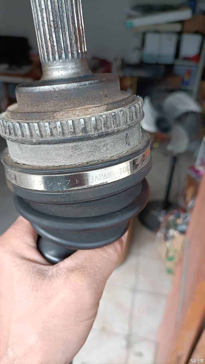

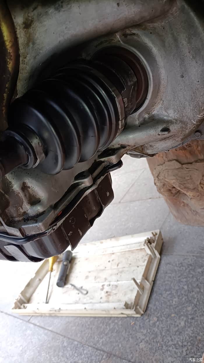

乱用喉箍的后果!
油封位置明显渗油了,其实原因是之前内球笼防尘套破损,由于位置受阻,无法用卡箍紧固防尘套,就用管箍代替,结果造成半轴高速时晃动引发漏油!

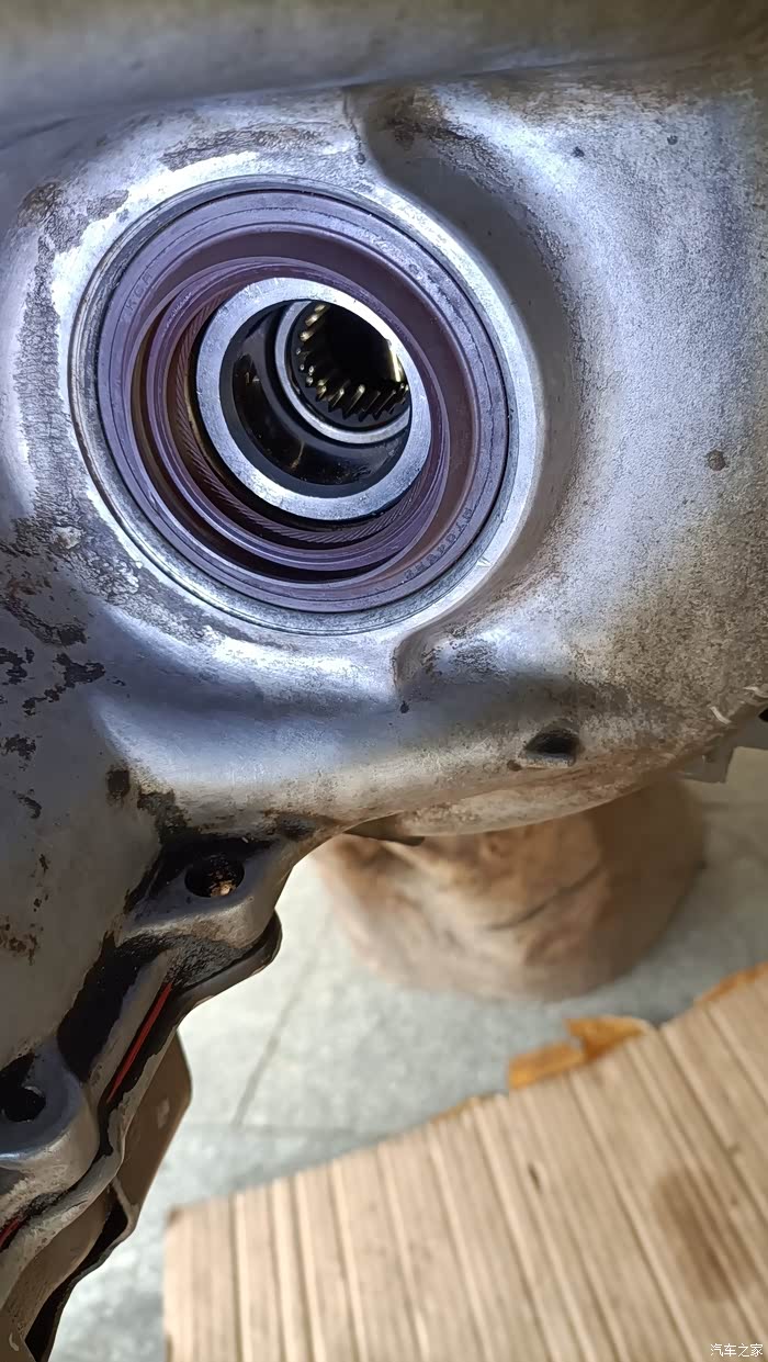

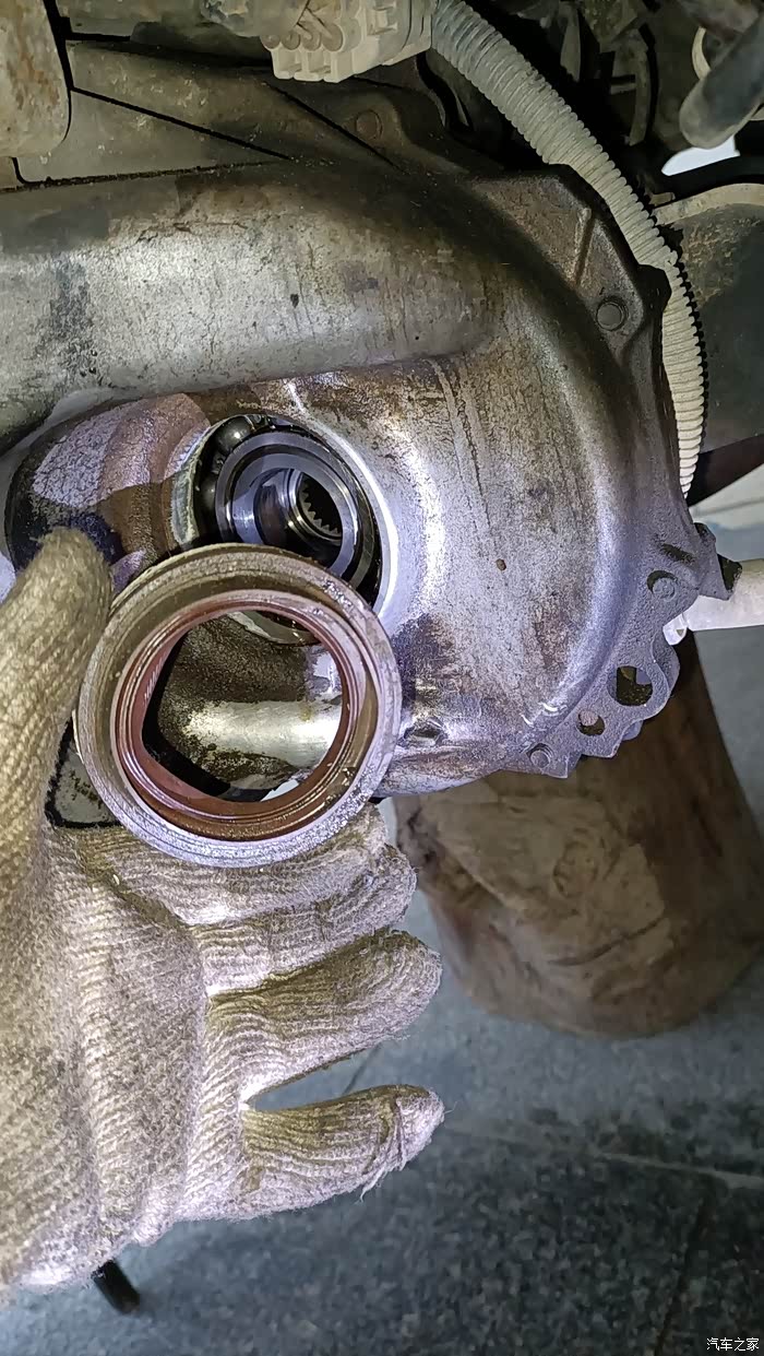

取出左半轴后波箱差速器内轴承视图
旧油封

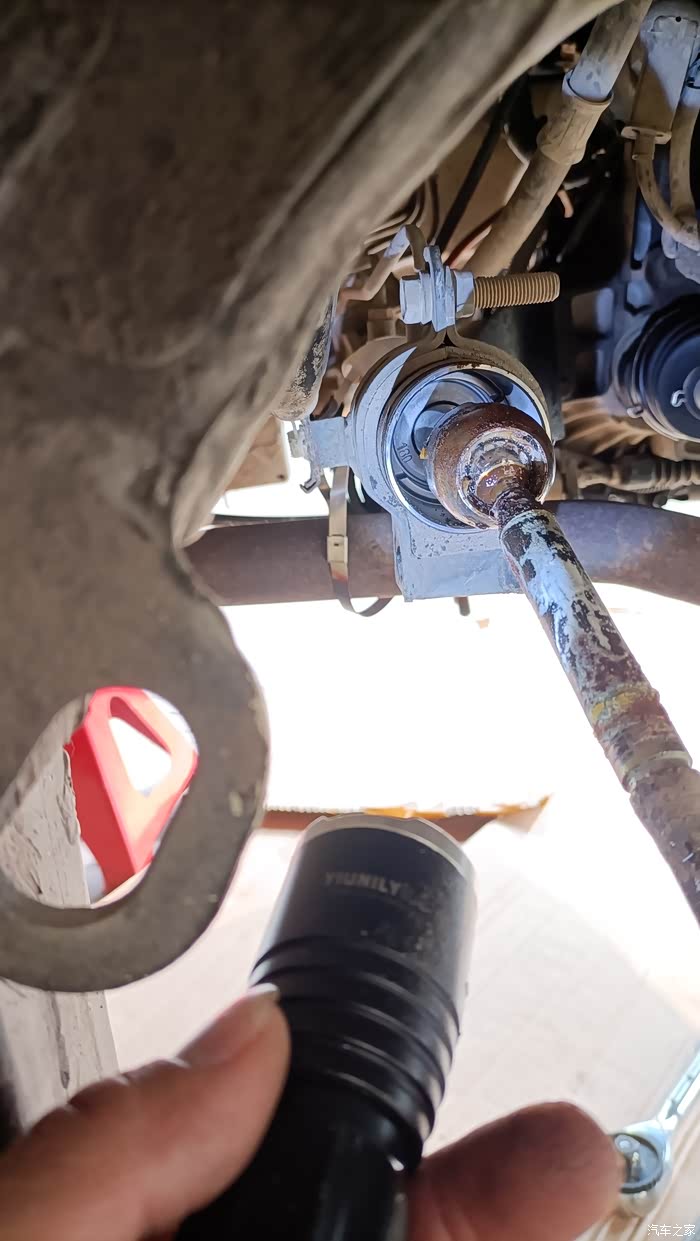

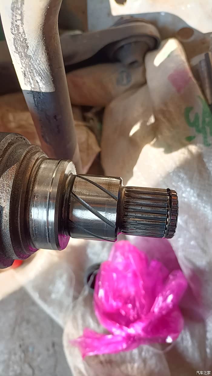

左半轴上的圆痕,就是油封唇口,换新油封要往里深入1mm错过该位置,注:由于油封没有定位槽紧挨输出大轴承,新装油封最多在原来位置往里进1MM,过多将可能碰到轴承。

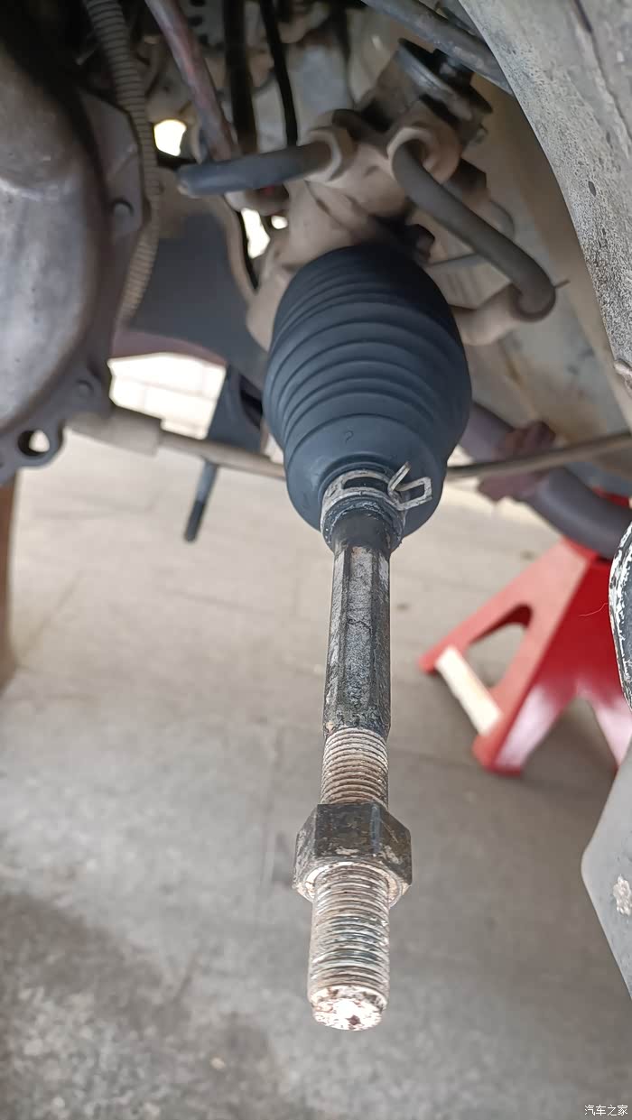

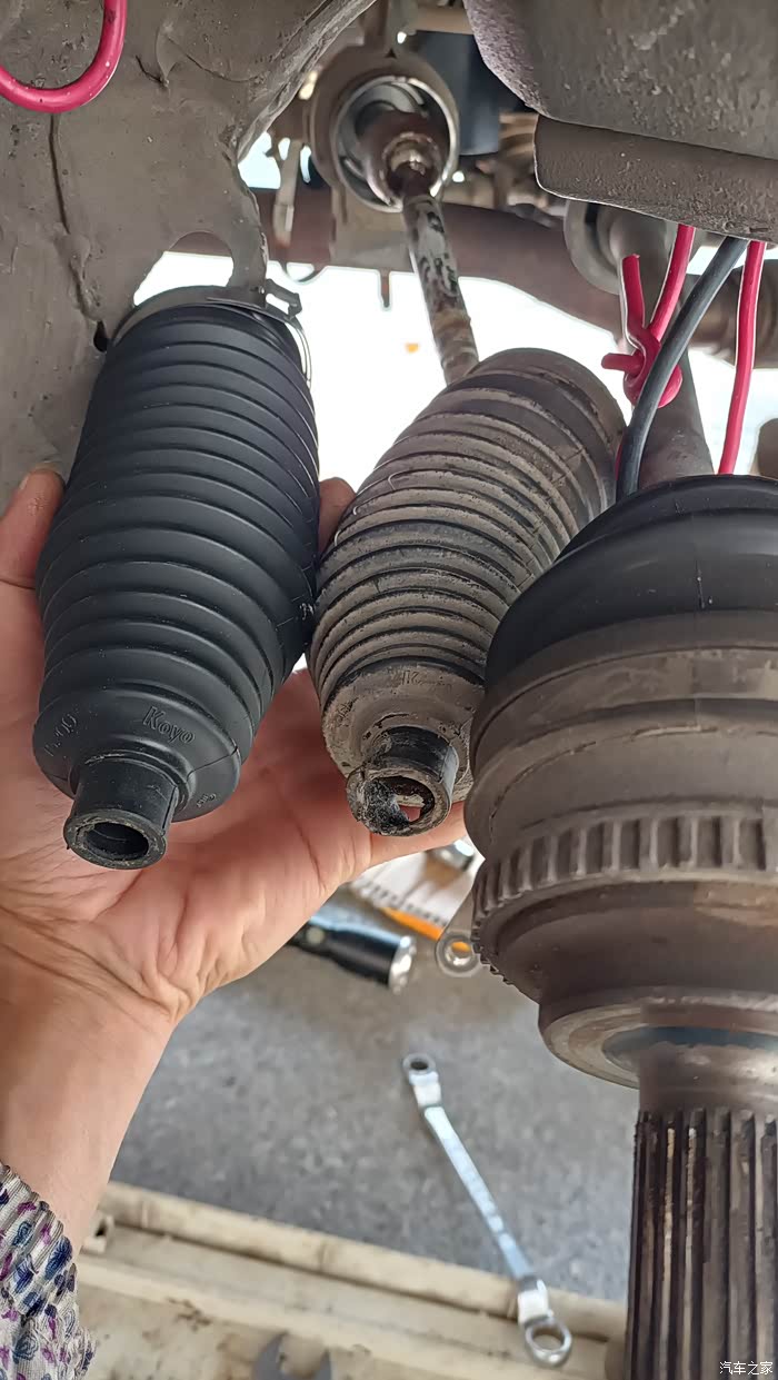

方向机其中一边防尘套有破损进水
顺便把方向机破防尘套也换了,换上原装koyo的。
球头进水有锈处理加上黄油
转向球头涂上黄油
方向机球头防尘套已换好

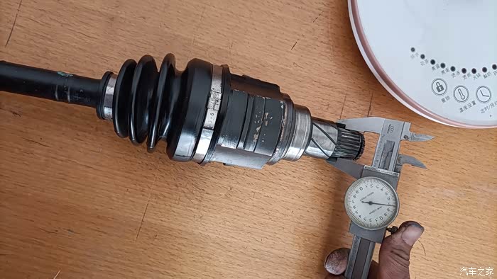

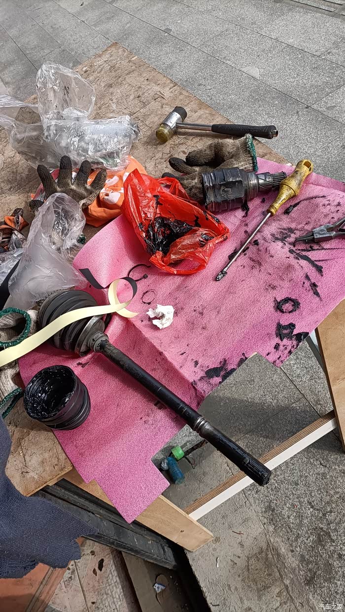

重新整理球笼防尘套
把内球笼拆下加上专用耐高温油,防尘套重新用球笼专用卡筛紧固。
自动档半轴内球笼为23齿。

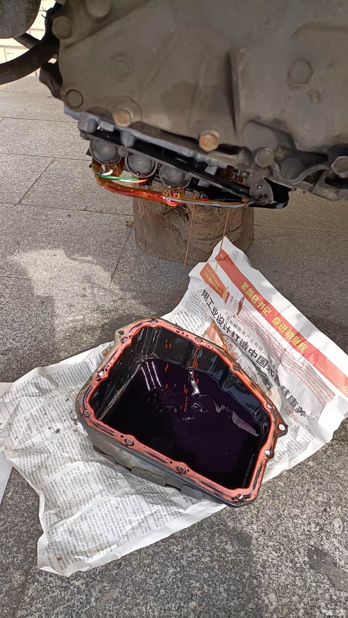

保养下4at波箱
拆下波箱油底壳,看到机滤
波箱油一般不会变黑,十万公里更换一次没问题,我之前换的是丰田纯牌铁罐AFT机油。

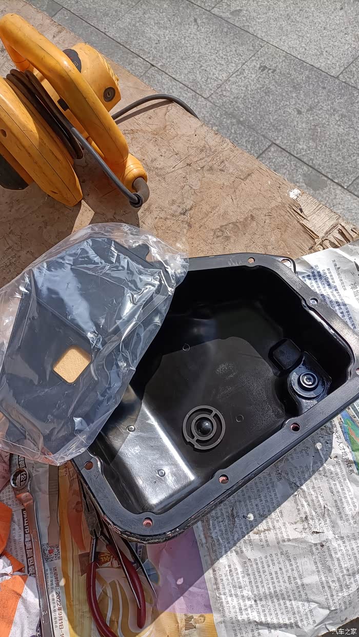

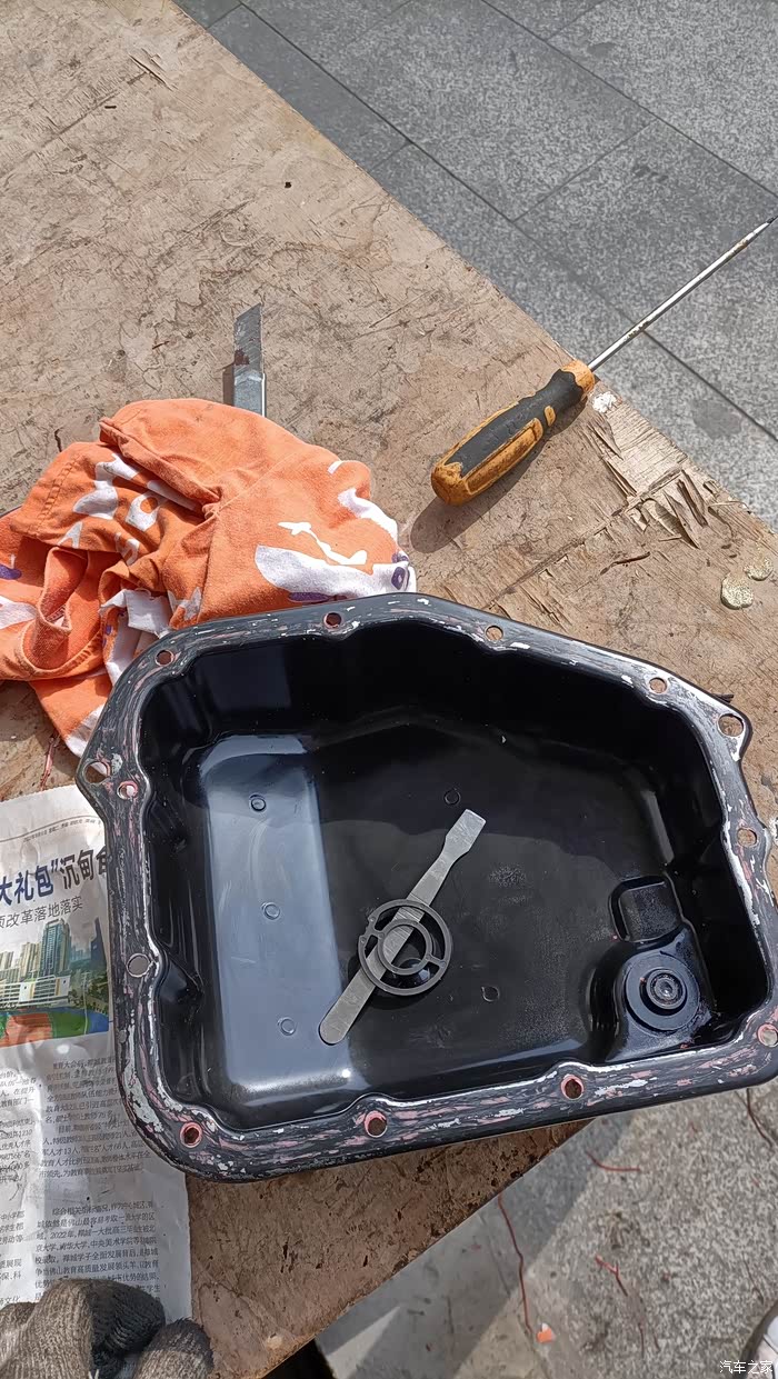

须清理油底壳
这是底部圆形磁铁上沾的铁粉
红色胶为原厂打的胶,保养一般加上垫
将油底壳密封胶和磁铁彻底清理

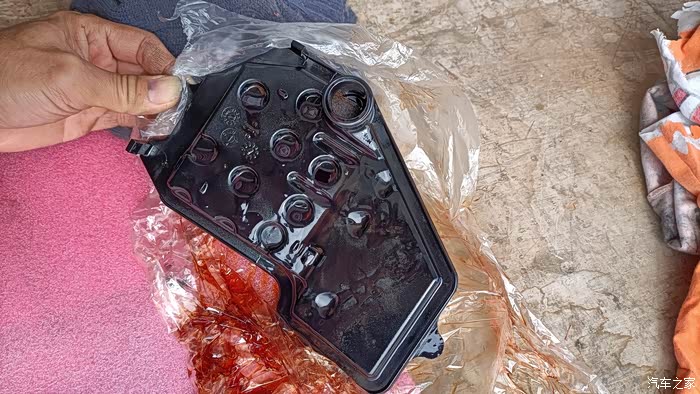

拆下就要换新
新的机油格和垫圈

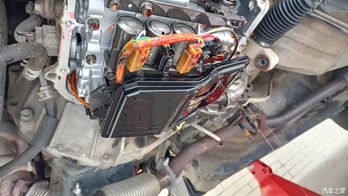

用保鲜膜暂时罩住阀体总成
拆下波箱油底壳后要及时做防护,免得异物进入阀体。

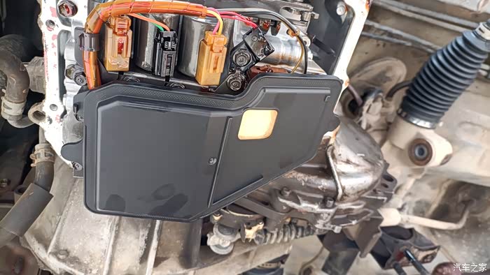

换上新的油格

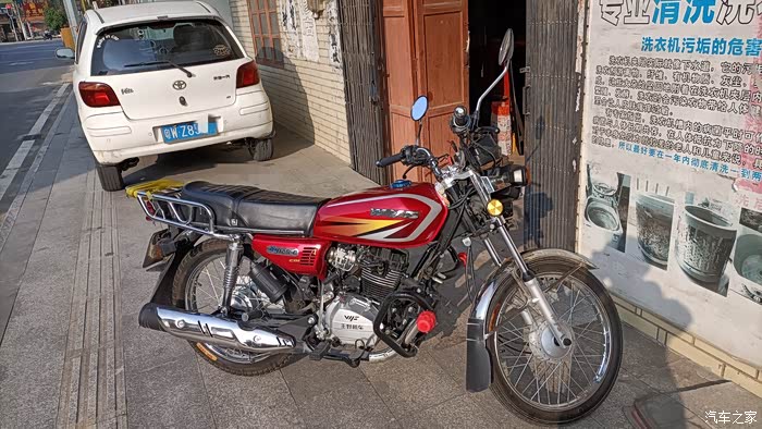

新入手cg125
新买了辆杂牌国四cg摩托车搞定威姿后将其进行线路点火系统,灯光音响大改造,点火器高压包均换上进口拆车件。

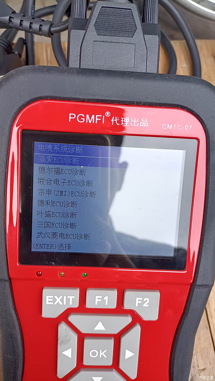

用检测仪诊断下新车
电喷摩托车检测仪
居然是采用叶盛系统不错的

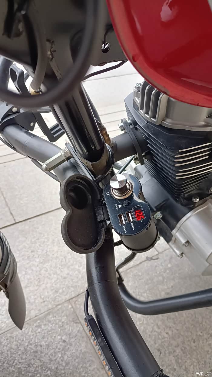

手机行车记录仪取电口
点烟器与usb充电口
