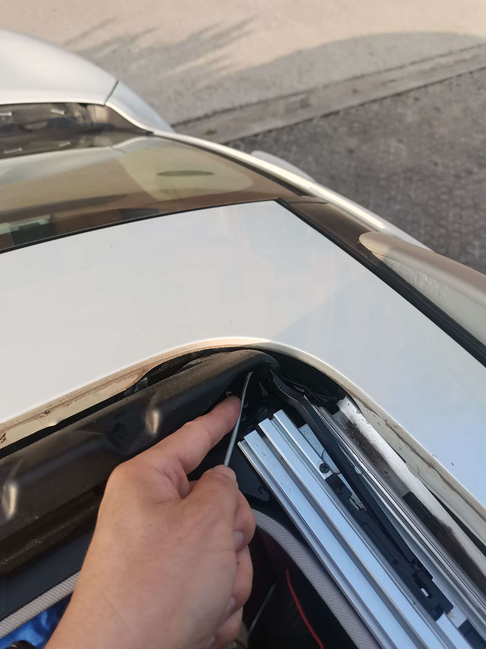

第一步,打开天窗。到车上接通电源按动天窗按键,打开天窗,找到天窗排水孔,对准排水孔倒水,看看排水口水流速度和声音(如果正常的话,你会听到排水孔下水呼呼的声音,如果排水不畅的话,那只能听到咕噜咕噜灌水的声音),通过倒水听到声音不是那么清脆,同时看到车子前轮的排水口水流不是太快,判断应该是多少有灰尘了,说明应该疏通一下了!
第二步,神器上场。疏通排水管神器(汽车天窗排水孔疏通器)对准排水口,慢慢的试探性的一边拧动,一边轻轻用力将带有毛刷的一头,顺着排水管道捅下去(特别提醒大家,一定要注意不能使劲太大,用力过大有可能将排水管道捅破,那就得不偿失了)当疏通器大约伸进去一米左右就到了前窗玻璃下沿的排水口处,试探性捅不动了,就说明已经到底了,接着就慢慢拉回。

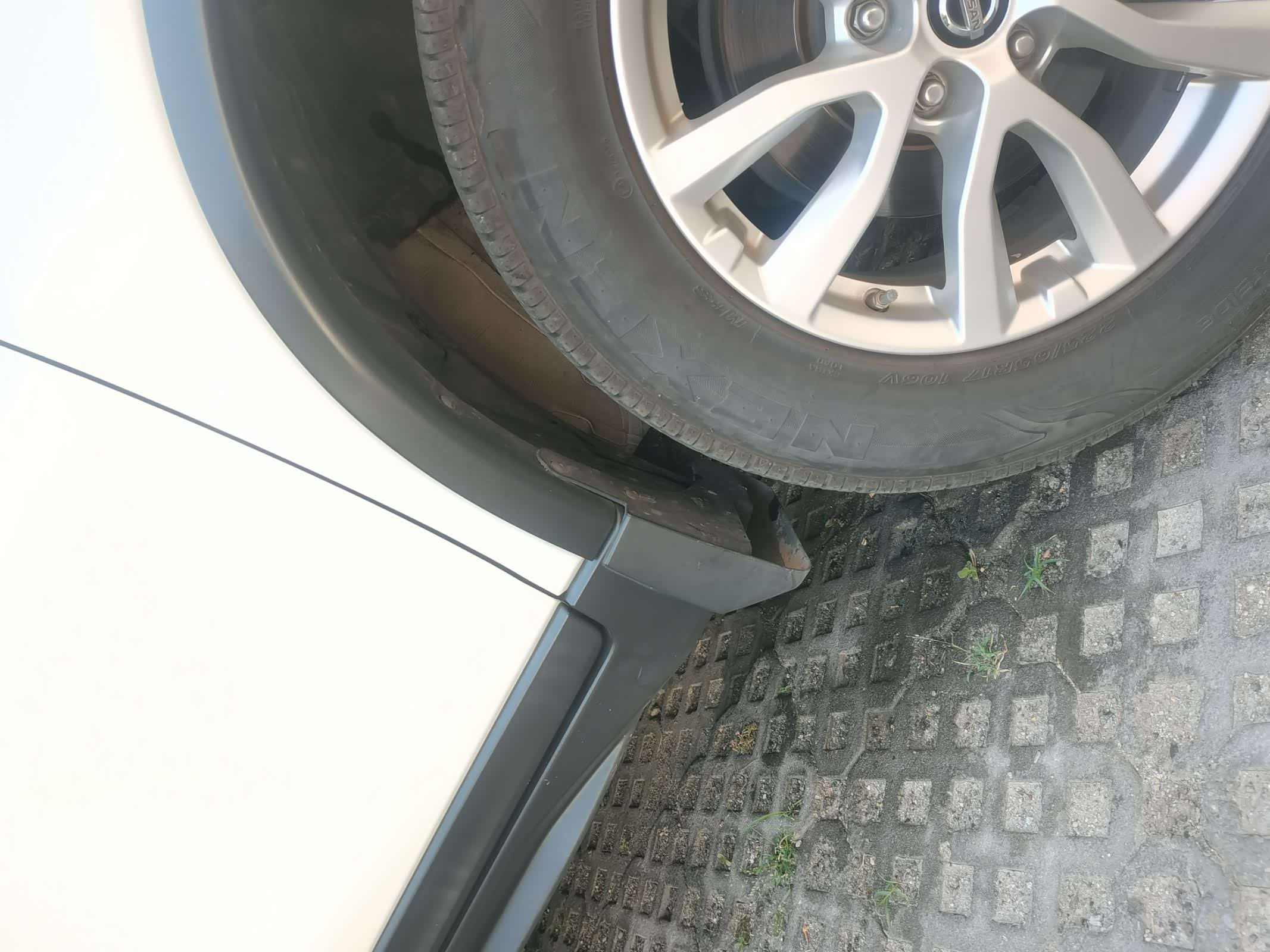

第三步,听看奇迹。再次使用饮料瓶向天窗排水孔倒水,就可以听到水声呼呼的,再看前轮后挡泥板处水流哗啦啦的趟到了车底,一听一看,疏通效果很完美。
