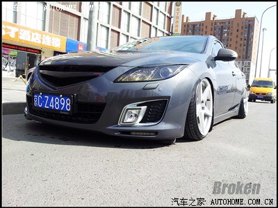

降吧 还是降下来好看!
几天没洗车了~~凑活看
高! 越野可以!
拆下洗干净的HKS! 留个纪念吧 已经出了 别再问了我了
降下去之后 倾角很大 很美
HELLA范儿又没有出现一点?
很饱满 藏轮效果~~
地板贴地!
感谢高6的客串~~ 趴下去的睿翼好小啊!
瞬间长高 有木有?威武了吧!
一般停车时就这样~~天字号装B利器!!
