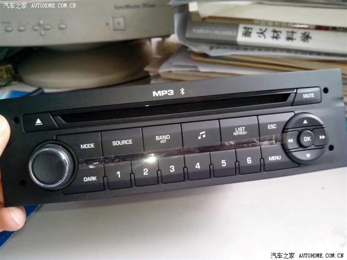

       看到V2C团队的VANC网的RD45C屏(RD45 相当于电脑,C屏相当于电脑显示屏),心里很兴奋。因为像我等206  207(206   207除了外壳和内饰不同,里面都相同)这类被神龙糟蹋过的车,原车RD45 C屏是不支持的。看到有V2C的产品,二话不说,立马第一批订购。终于在某一天,产品到手了,我一看,Rd45机头很新,很气派。C屏好大呀,比想象中的206CCA屏大多了。下午就开始操刀上马。先看看货
       RD45 机头,看看,有蓝牙标志。新型C5 的吧。

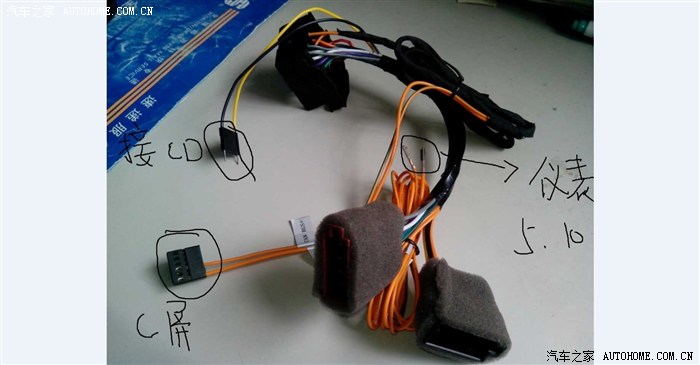

       来个线束特写。

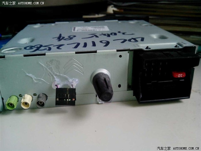

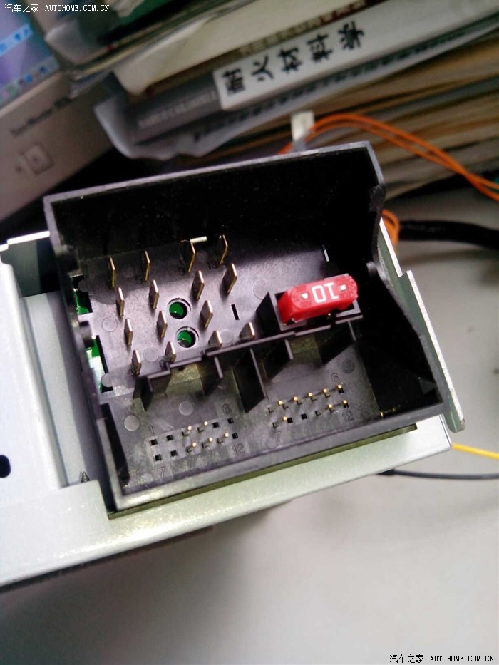

        RD45 后插槽,来个特写

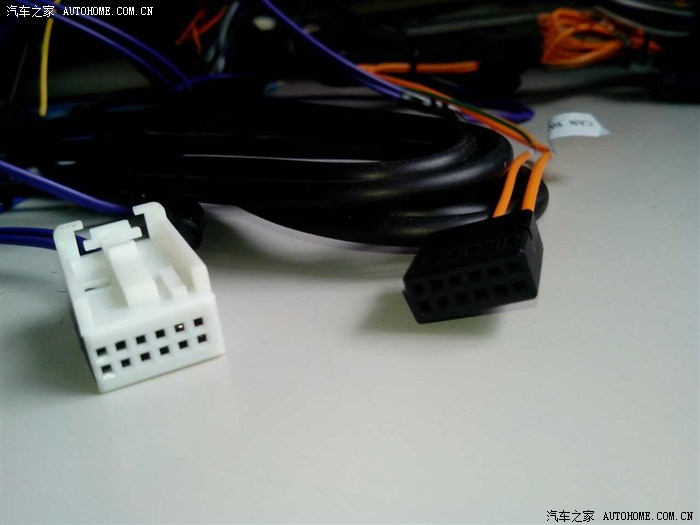

           这是C屏后插槽
        再来张
             明明是中国天津制造,非要用全英文。不知道中国是标致最大客户吗

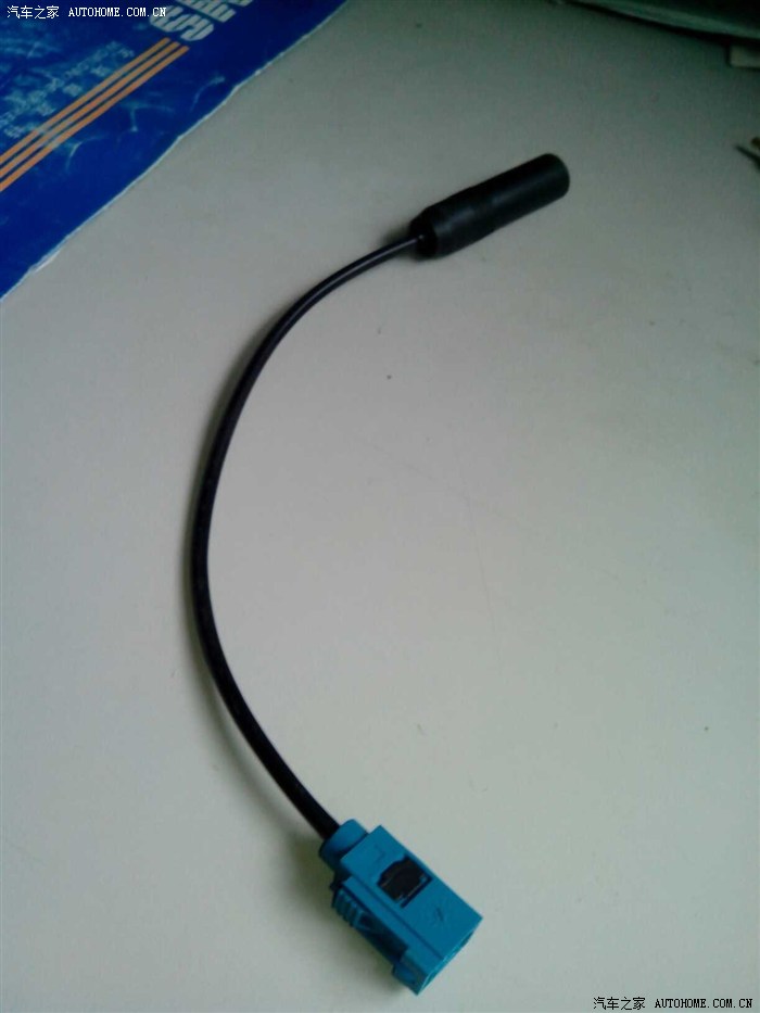

                           天线转接线。

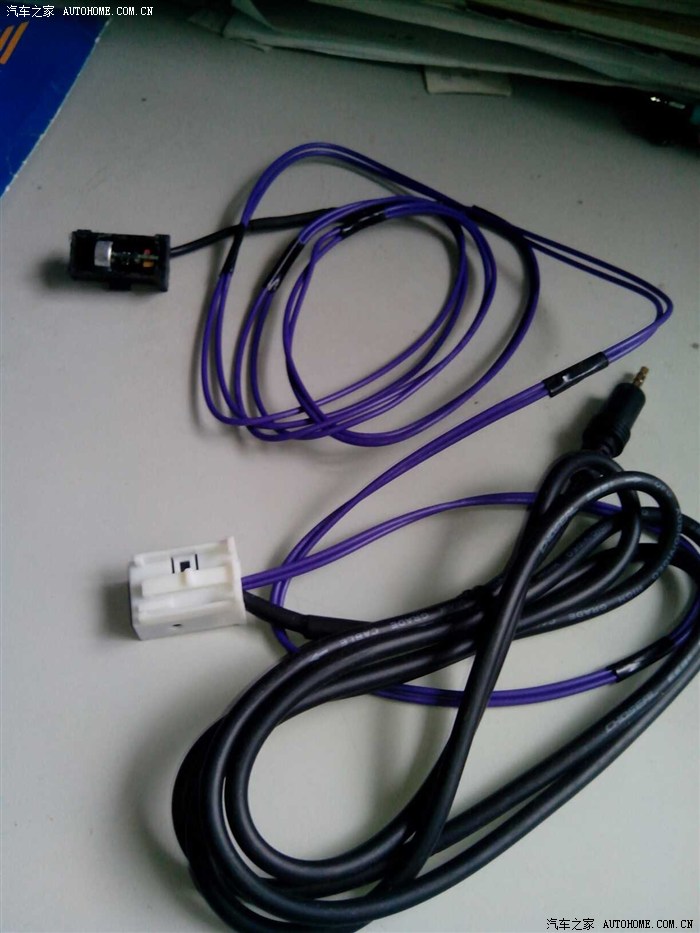

           麦克风和AUX线束

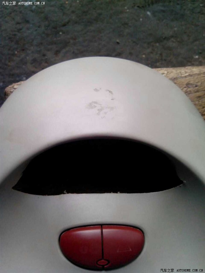

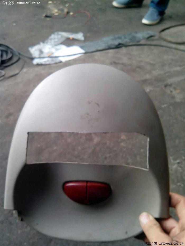

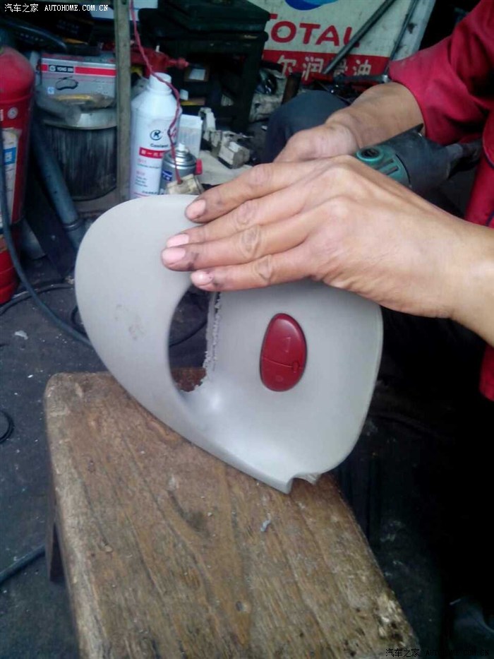

       可真是操刀呀,因为,206的时钟盖子盖不住C屏,盖住了显示不了整个屏。所以必须刀具刀,进行切割。刚开始取下来,真舍不得呀。---这种安装,是出于摸索阶段,其他朋友可作参考。可自行改装。

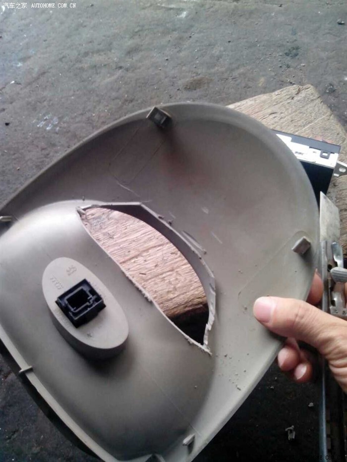

取上面盖子,不难,手拿着突出部分,一点一点往上提。就可以取出来了。取的时候注意上面按钮线在连着。按钮时卡扣,自己摸索可以取出。

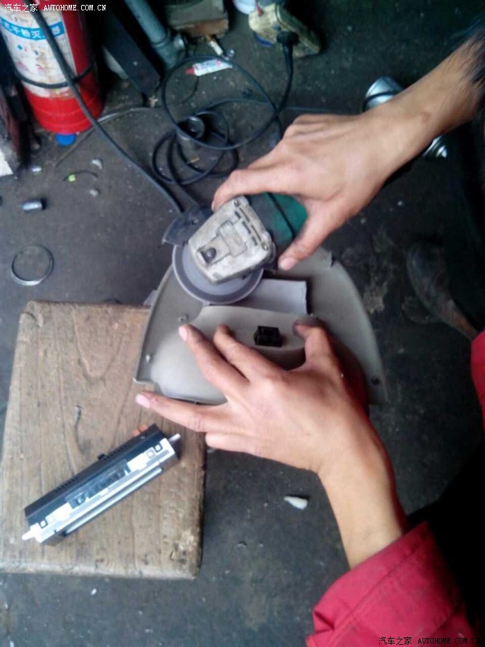

       先切割伸长部分
                有点暴力倾向
                     有点像骷髅了

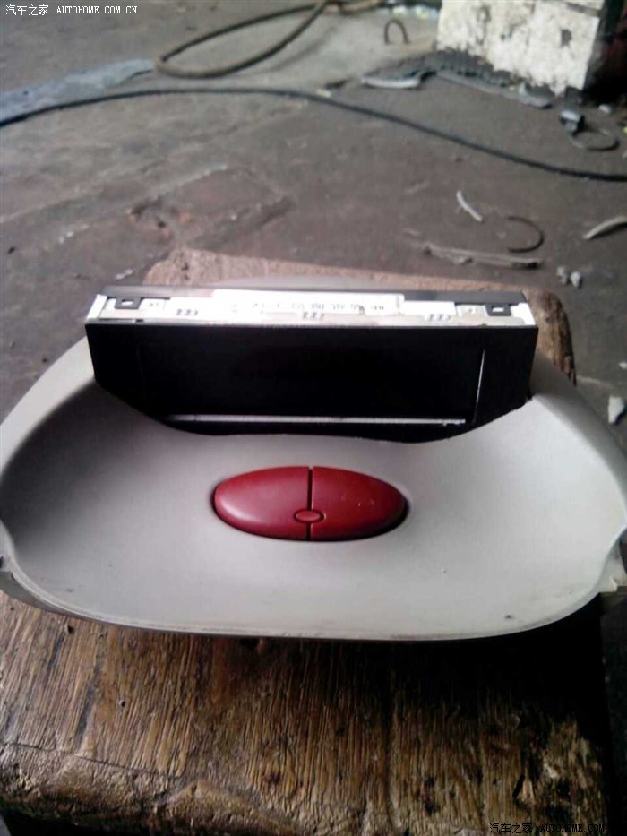

                   看看,像不像奥特曼面具
                 好了,差不多可以装进去了。来张效果。
     好看吧,C屏俩耳朵,我一激动给割了。
           切割盖子,花了30分钟,因为慢慢在考虑怎么放,所以有点时间长了。

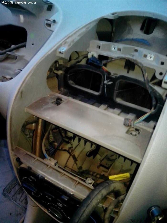

          下面开始取中控板,206和C2一样的,用T20(内六角)螺丝刀卸掉上面螺丝,就可以慢慢往外提了,可以取出,要胆大心细。里面好脏。看着惨不忍睹,同时把小时钟也去掉了。东标真有高招,竟然在中控上面安时钟。
           然后是取仪表盘盖子。仪表盘盖子也是卡扣,一点一点拿着突出部分往外面提,可以取出,没有难度。

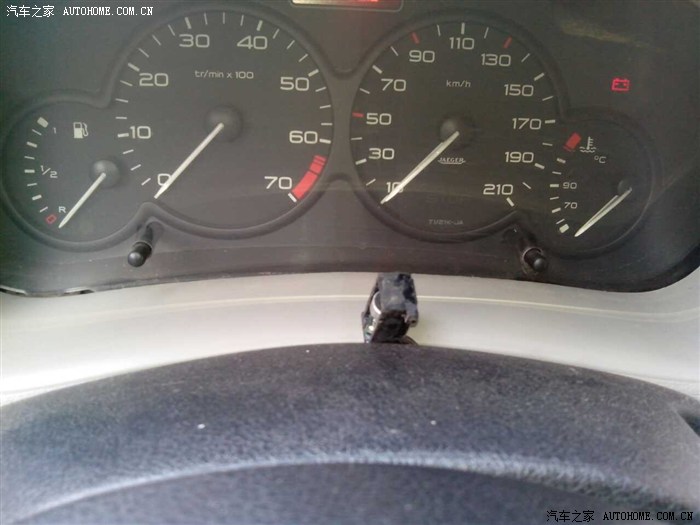

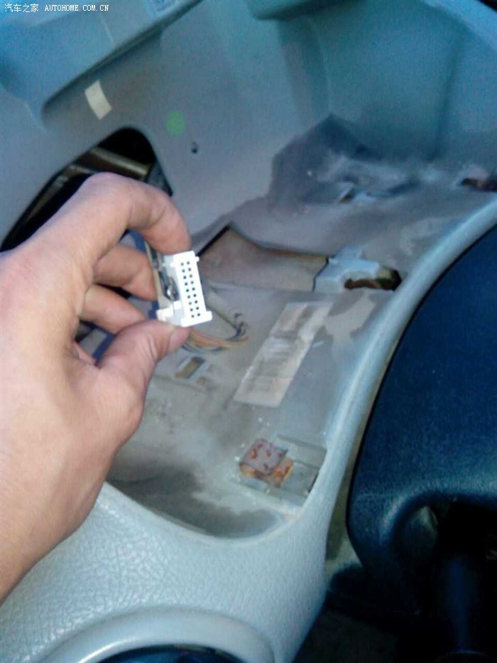

            取完以后,用T20螺丝刀卸掉两个内六角螺丝,仪表盘就出来了,注意仪表盘后面有个接线插头。就是下图的白色插头,发过来的线束里有两个针插头,找准白色插头里的5 号插孔和10号插孔,不要客气,直接插入,要一查到底(不能想歪)。这两个是取车舒适部分VAN网数据的。和行车信息有关。穿线要注意,从上图中控位置穿到里面,然后从仪表盘后面拉出来,同时,把麦克风头也穿过来,因为麦克风要安装在方向盘下的柱子上。下面第二张图是黑疙瘩是麦克风,原本考虑安装A柱呢,后来发现,这个是最佳的,离嘴巴近,也有利于隐藏。
      然后再把白色插头查到仪表盘后面,仪表盘和盖子重新安上。

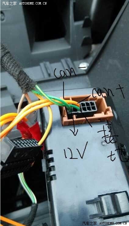

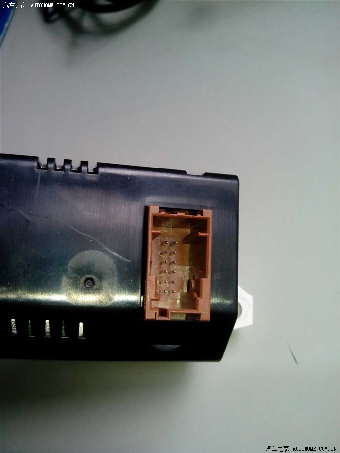

      下面是安装中控线束了。先看C屏后面,机头线束发过来已经接好,分别接C屏后插槽的7号和9号。另外把时钟插头慢慢打开,里面有四根线,找出其中一个常电火线(在熄火状态下可用电笔或者万用表测出),用拨针慢慢给拔出,插到线束插孔里(7号平行的插孔,接在C屏插槽的1号位置),同样找出地线(在熄火状态下可用电笔或者万用表测出,电笔尾部连接在车身上),拔出插在C屏线束插座9号平行位置孔里,接在C屏插槽的3号位置.。然后把C屏插头插到C屏插座里。

        剩下就是根据上图提示接RD45机头了,麦克风线束是个白色插头,接到下图右边大插座里下面的左边,插口形状一致接错。另外这个大插座有个紧缩装置,自己摸索。天线接到下图左边中间白色插孔里。货主忘记发收音机天线转接头了,害我这几天不能用收音机。
       上图像鼻涕一样的胶粘的黑色俩针头插座,估计是开发的VAN转CAN的协议板吧。

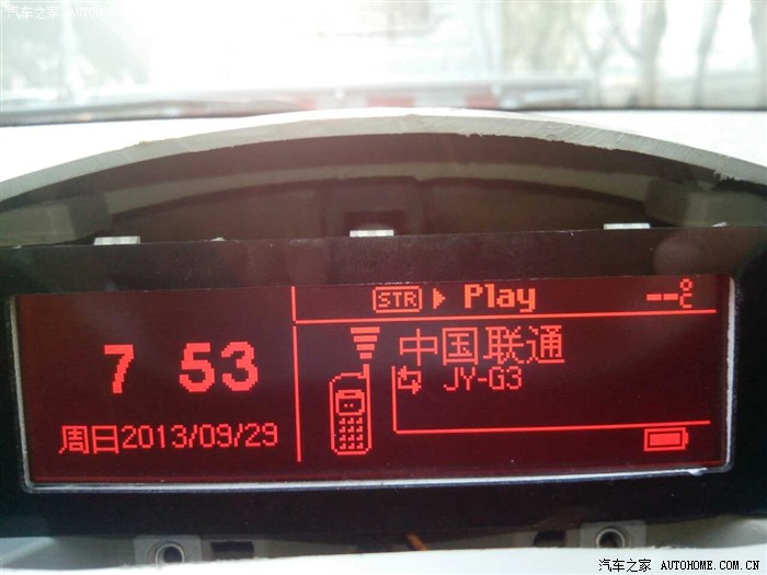

       好了,安装完毕,接电开通测试,开机后,立马有音乐响,吓一跳,音质太好了,比我车上的RD9 好多了,声音醇厚,高低有秩,搭配和谐。咦,这声音从哪里来,找了半天,货主不知道什么时候在里面放了一张CD盘。原来播放的是CD呀,我说呢,U盘也没有插,收音机也听不成,蓝牙没有开,咋会有声音哩。

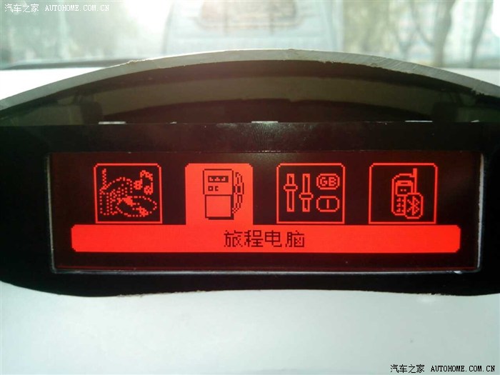

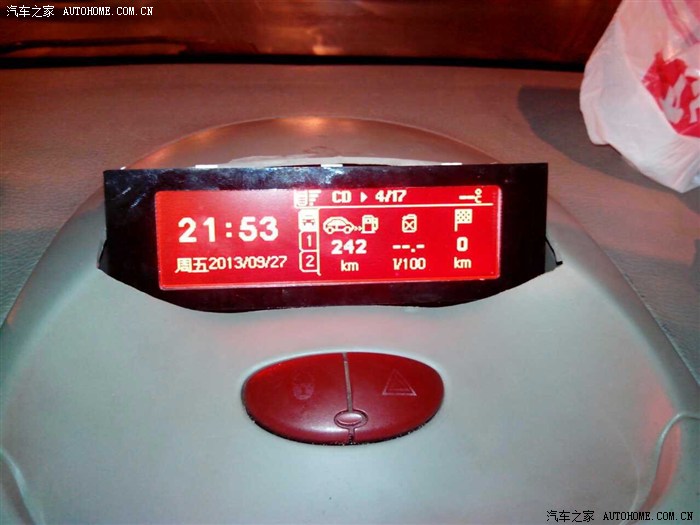

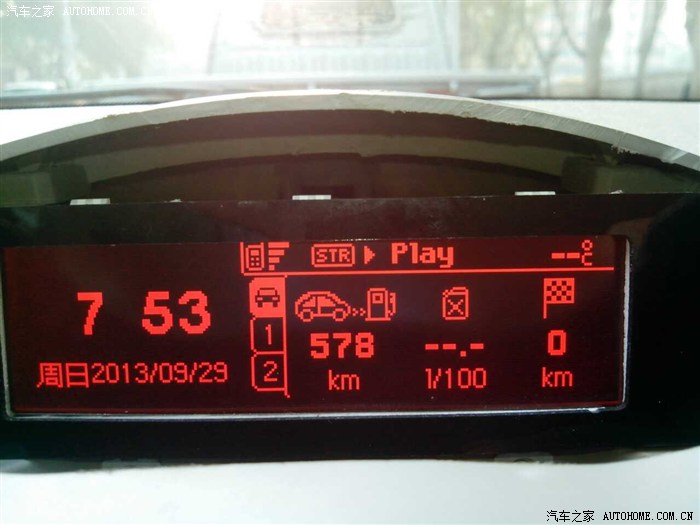

       匹配手机,测试蓝牙,真爽,以后开车不用再接手机了,直接用蓝牙在车里喷。而且可以用蓝牙自动播放手机里的音乐了,太好了。就是以后坐其他人的时候,不能说悄悄话了。全部部件重新安上,上效果图。红屏呀,行车信息显示,我车里油可以跑242公里。车门信息正常,忘记拍图了,明天补图。

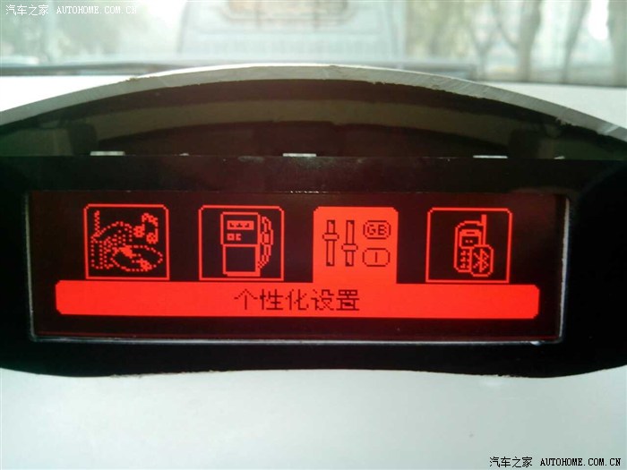

        后来感觉C屏这样放置不舒服(我的审美观),我又给安到里面了,经过我认真考虑,思索在三,我准备十一自己在这个外壳基础上倒模,争取做到与原车外形一直,下面发点今早拍的效果图。C屏放里面后,好看多了。温度探头在某宝上买的,来的比较晚,所以没有安装上,下午图中温度没有显示。温度探头可放到右后视镜里,有预留孔,206真是被东标糟蹋的,预留了就是不安装。

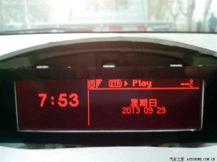

       今天是星期日,为了十一,还要上班,快上班了,7点53了,好紧张呀。
         我用联通校园套餐,手机嘛,JY——G3。大家知道是什么手机吗???手机电池很满吧。温度不能显示,今天下午安装温度探头,好像要用PP2000开通才能显示,安装好后补图。
