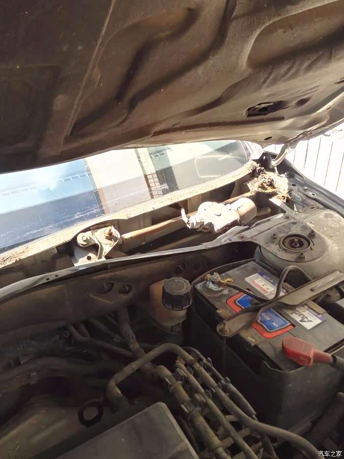

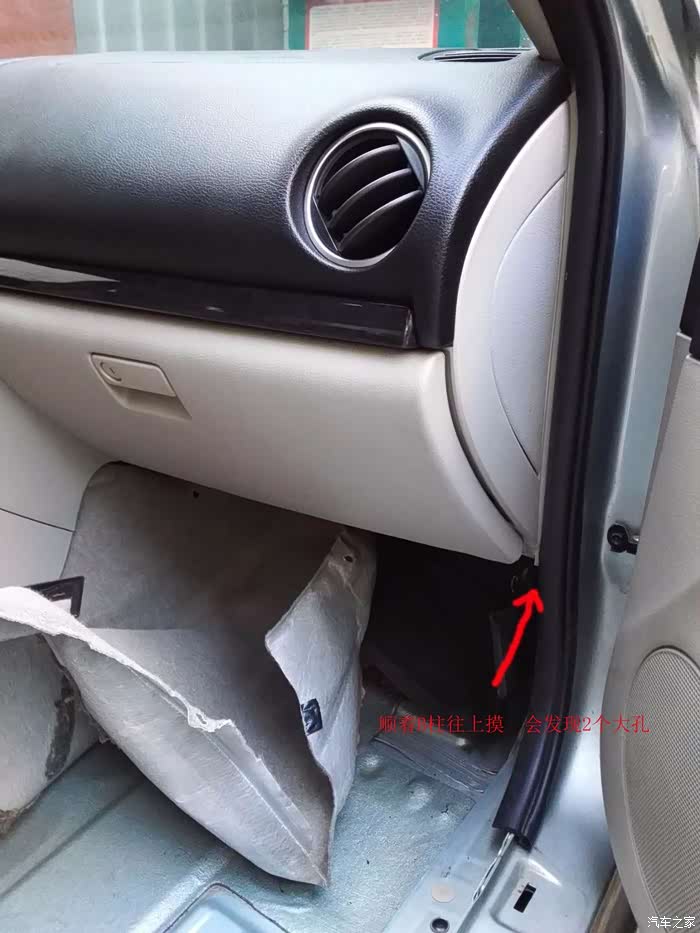

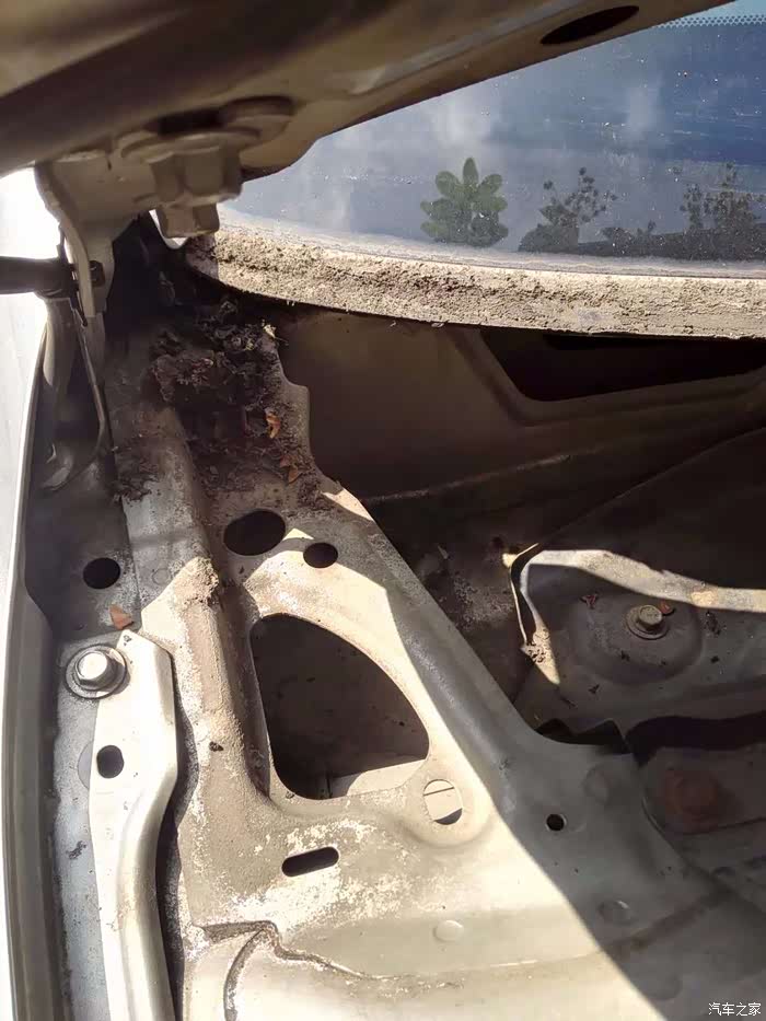

06年的老马6的 最近发现副驾驶座地毯总是湿淋淋的 去修理厂检查过 天窗 车门排水均无问题 修车师傅表示无解。经过自己的反复观察 发现水是从副驾驶座右上侧渗入 于是自己动手 拆开前玻璃的挡水板检查 发现前挡的排水孔正常 但前排水孔的下面居然有2个孔直通副驾驶室,下雨的时候,雨水就是通过这2个孔渗水入副驾驶地毯。经过仔细的观察 2个孔原来是有塑料软胶扣住的 但时间长了 塑料出现了老化脱落。(此处咒骂一汽一万遍,为啥有这样脑残的设计,排水口下面居然设计2个孔直通驾驶舱内)
       这2个孔因为孔径较大 打玻璃胶是没用的 我是用2颗大口径的螺丝,2边各安装软胶片上紧后搞妥的。为这破事,足足折腾了我一周。主要是修车师傅也没遇见过这种情况 网上搜索也没事例。只能自己慢慢拆开来摸索。特意发这个帖子,给开老马6的兄弟看看 遇到同样的情况 也能自己处理
