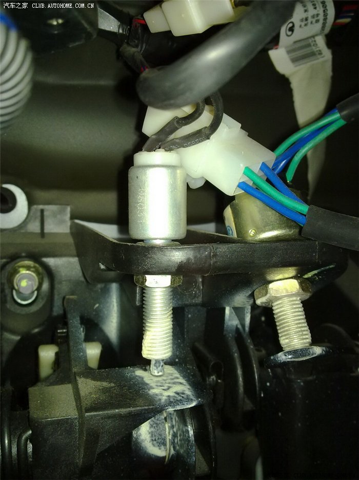

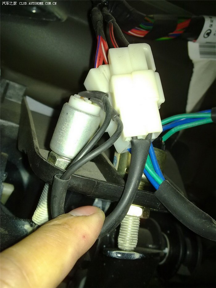

原帖由 紫精灵88 于 2009-11-16 09:20 发表 调整开关的行程位置可解决飞车问题.经昨天行车测试OK.上图说明.离合接触开关,比原来往下拧了约1CM.离合踩下-半时完全释放.开关导通信号传至行车电脑.开关接头拨开用14号开口扳手拧松固定螺母,将上图开关往下拧.完成后接上接头调整后的效果.喷上润滑脂|
那有两个螺丝
是左边的螺丝还是右边的螺丝啊?
是不是把驾驶员座位前面的那个电路盖板去掉就可以看到了?
借用一位车友的作品.
就是这块板,将底下两个螺丝松掉就可以取下.

刚从方向盘下边钻出来,搞定了,路试,很成功!!!!
经验:只有体型小巧的人能干这活,自己能干,照lz的图,看下就知道问题了,那个开关根本没有工作过,向下移动使开关能随离合器工作,只要离合器一踩下过,就通知电脑收油,当然就不飞车了
