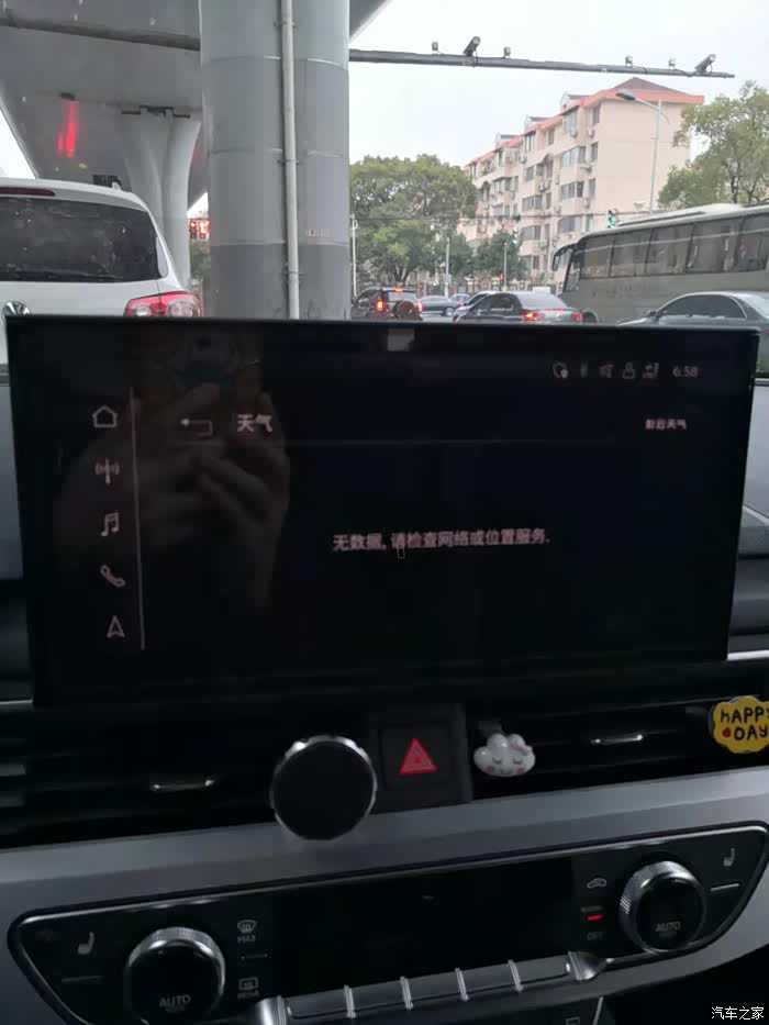

说是近期,其实是有一段时间了,自己车机从6月份买来车之后,自己的摸索和催促4s操作,在6月没结束的时候可以顺利上网,并且可以实现酷我及喜马拉雅得在线功能,但是当时在白色app得车辆信息页面显示了一个企业得信息,问4s说没事(也许这就是此片故事最初开始的原因),到了10.15号,车机天气停止了更新,酷我和喜马拉雅等在线功能均不能使用。退出账号重新登陆也不行,但是看了论坛,问了400,说是服务器升级的原因。所以一直等到11月中旬,突然挺很多车友说可以上网,天气在更新,尤其是还有一个同城的女车友说可以上网,这才和车友一起分析自己不能上网得原因。后来发现,不能上网得车友白色app全是之前显示企业的,显示个人的都可以正常上网,当然了也有个别显示企业的还可以继续上网的,。所以从这里开始了坎坷得解决之路。

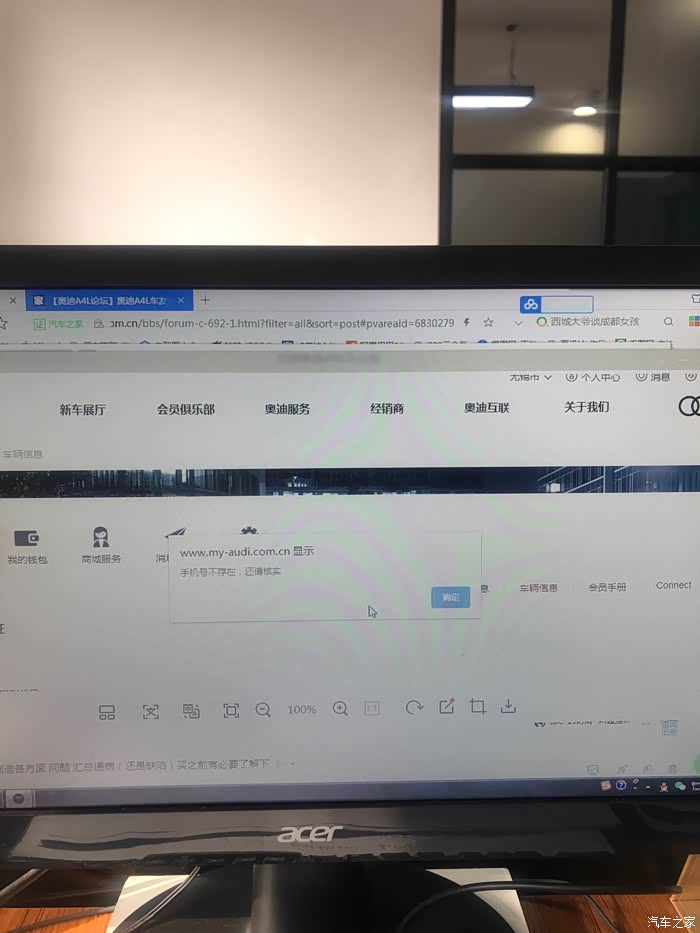

登陆一下my audi网站,看到了信息缺失,最开始以为是这里,但是4s坚持这里没问题,他们也操作不了了,问题是自己又不能操作添加,因为这是灰色的不可能该选项

天气更新停止与10.15日

my audi网站显示信息缺失
最初怀疑是没有my audi信息确实造成的
个人基础信息都没有
这是手机端 my audi网站
因为这里是星号必填项,所以我认为这里是毛病所在
