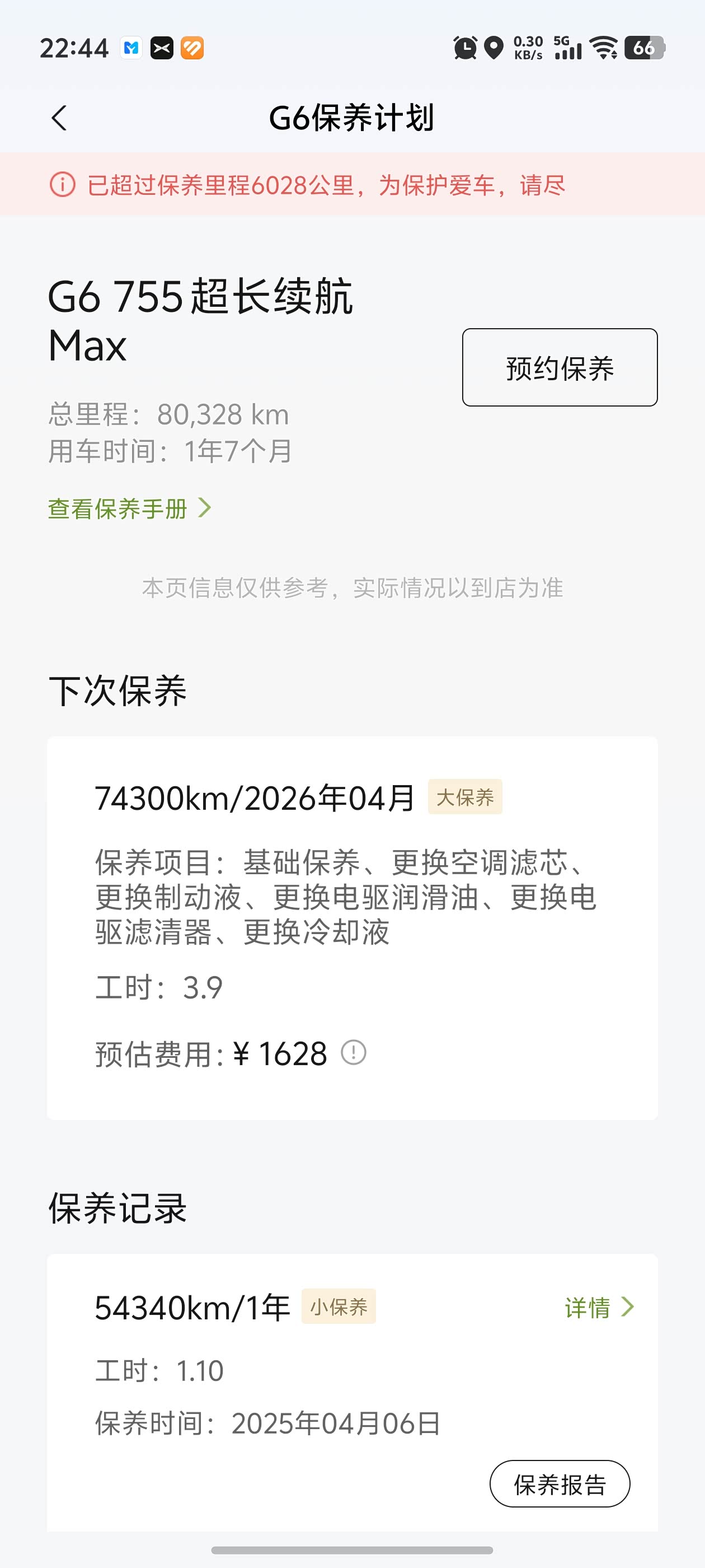

我的车子用车一年七个月,行驶了8万多公里了,按照厂家要求,2万公里保养一次,距上次保养过去了2万6000公里,超了保养周期6000公里,趁有空预约了保养
按照厂家的要求,这次应该要做一个大保养,更换的东西还挺多的,但是我每天用车比较多,感觉很多东西暂时没必要更换,所以就做了一下基础的保养,准备到了10万公里之后再做一下大保养

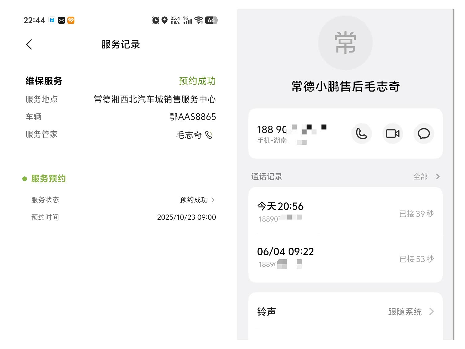

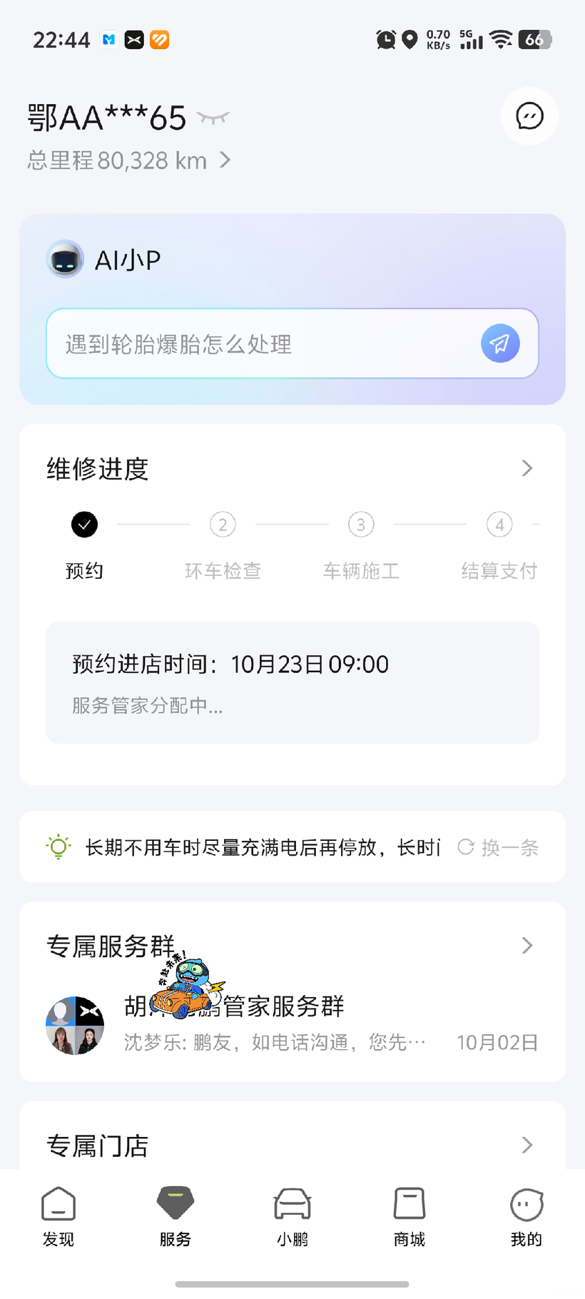

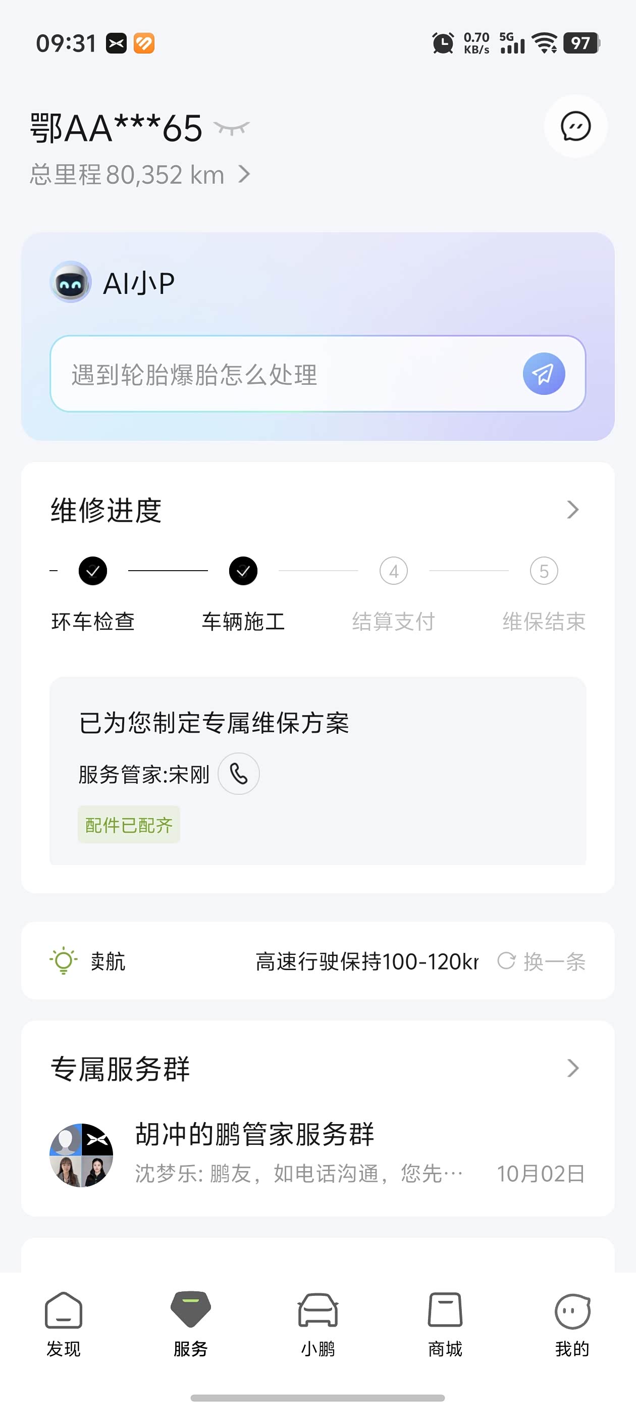

首先需要在车控APP里面预约一下,到店的时间,填写一项保养或者维修的项目情况,进行预约
预约好后,会有售后服务管家联系,询问维修项目和到店时间,他们好安排维修师傅

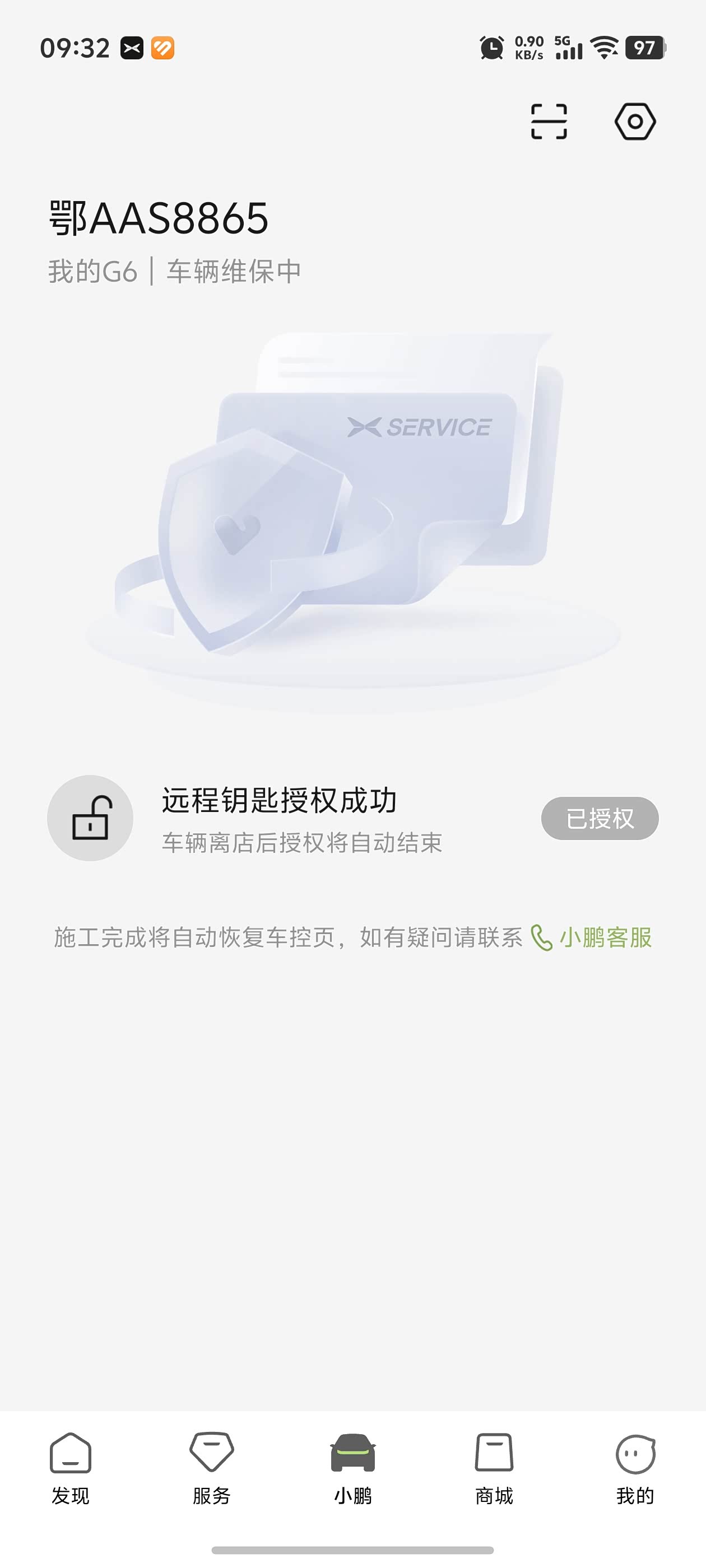

到店后,维修师傅会将车子开启维修模式,然后需要车主在车控APP里面进行授权

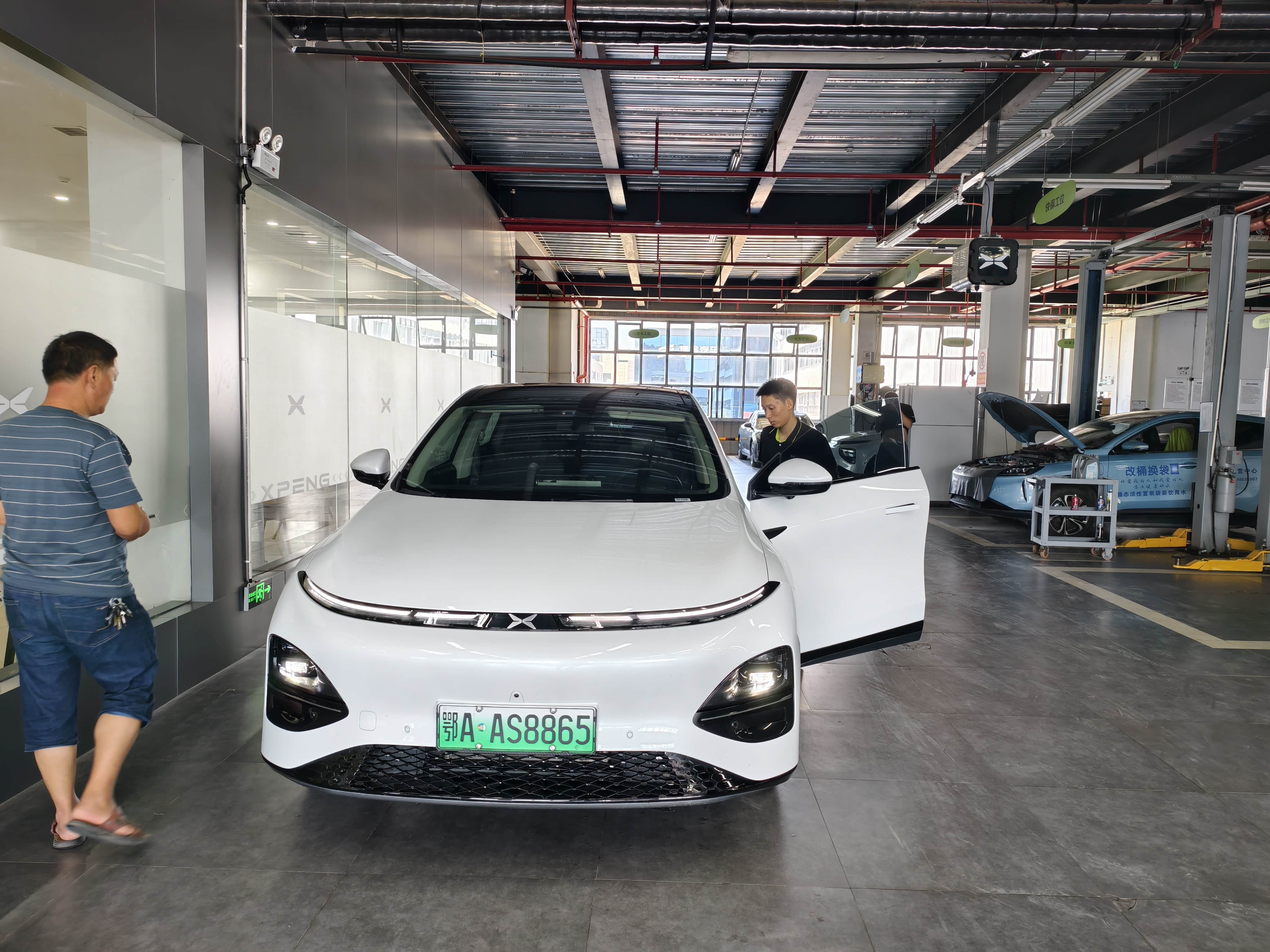

把车子交给维修部后,进入休息等待区,服务管家会过来确认维保方案,确认需要进行维保的项目

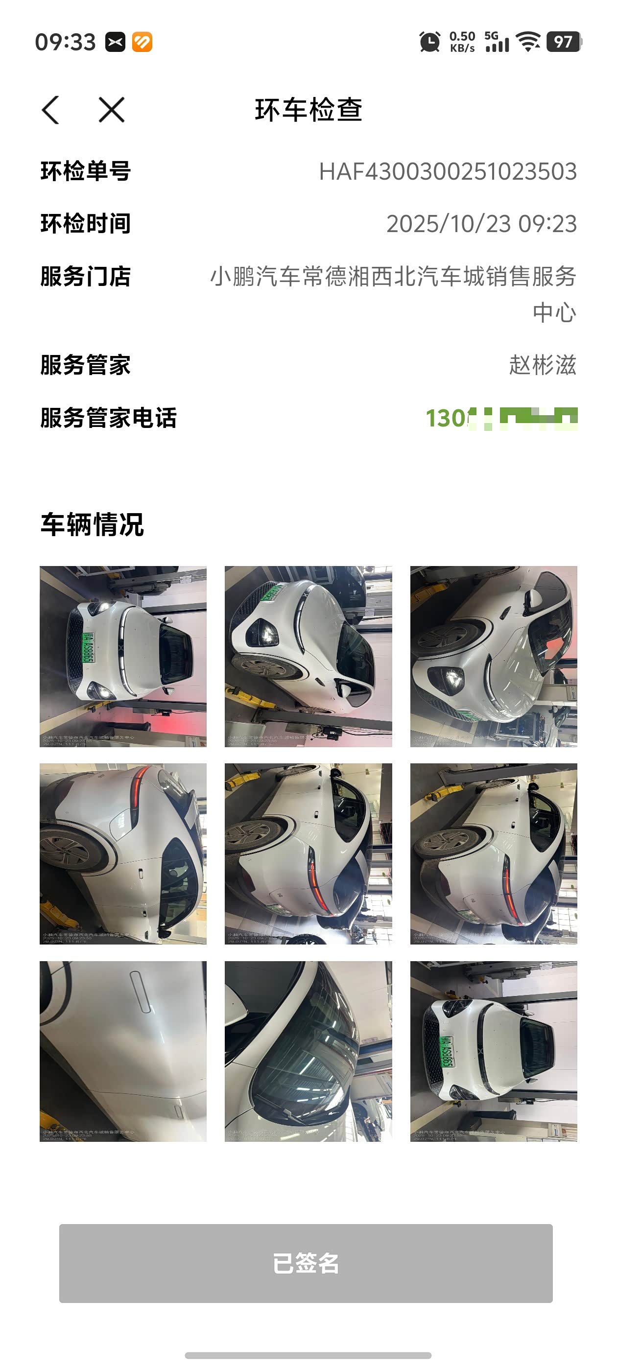

车子进入维修部后,首先会对车子进行一个环检,检查车子外观情况

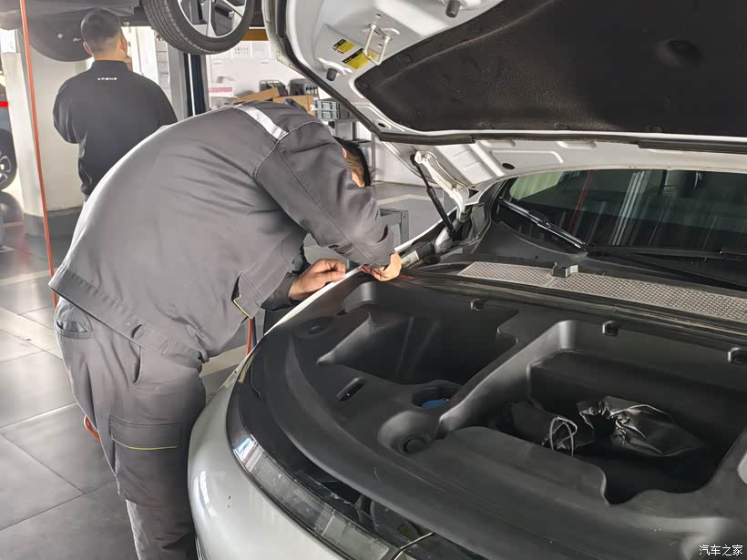

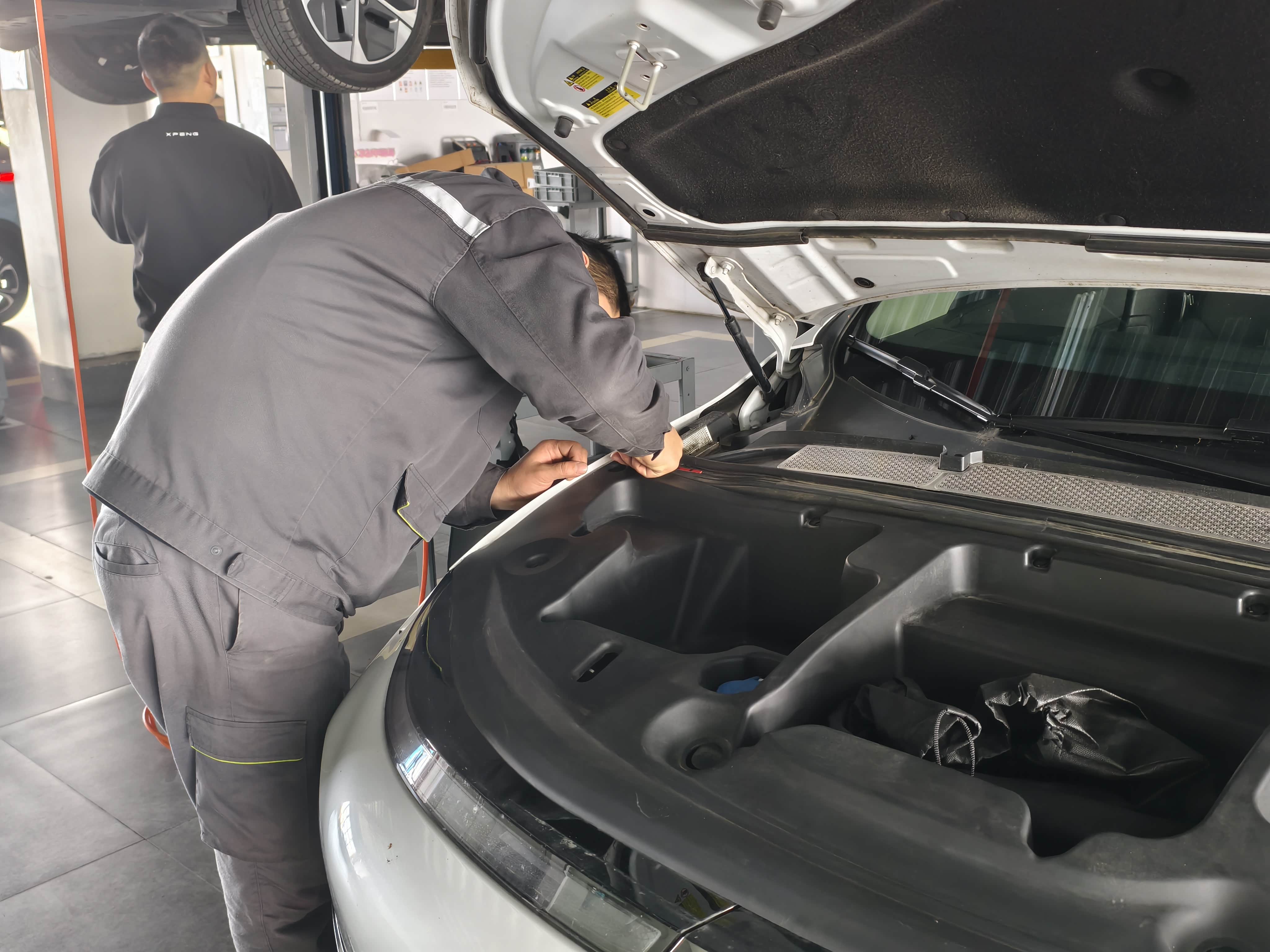

由于电车没有发动机,维保起来,对比油车要简单得多

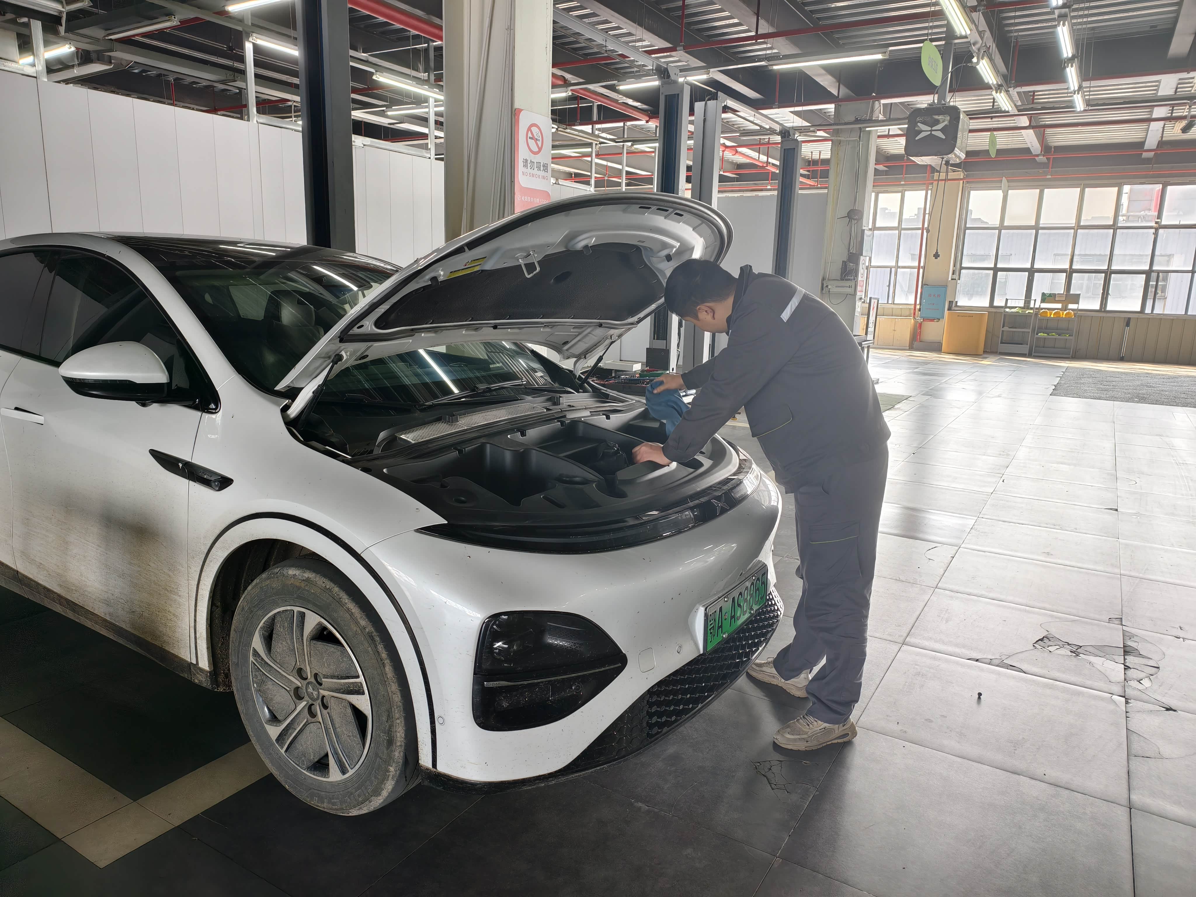

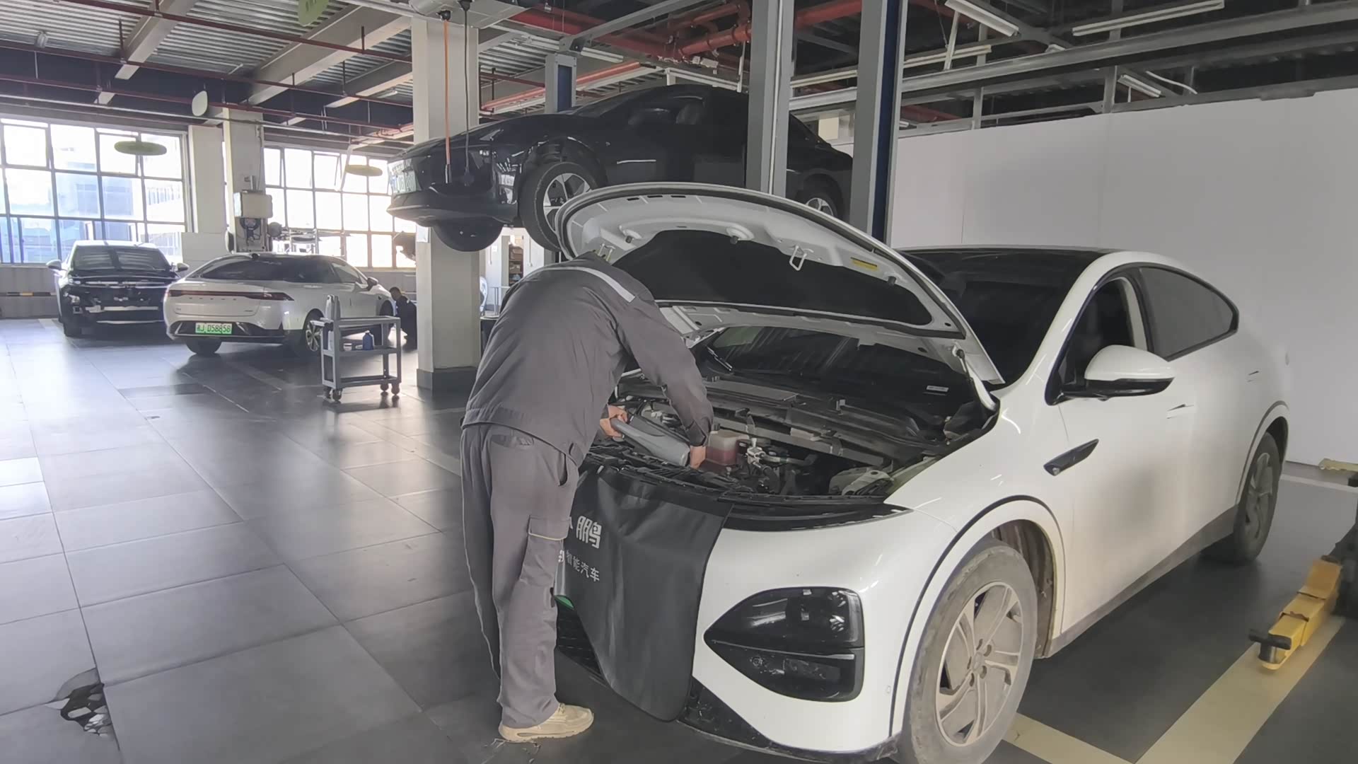

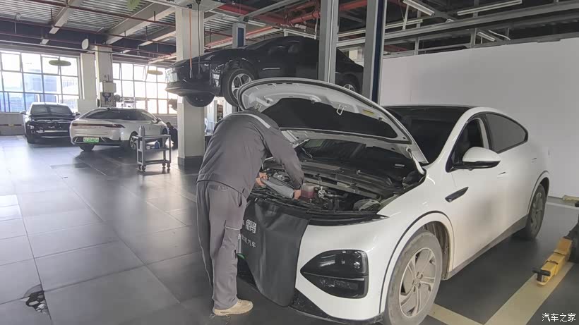

打开机舱盖,将里面的灰尘用气枪吹一下
将机舱内擦干净
然后拆掉机舱盖板(我这个机舱储物空间是自己改装的)

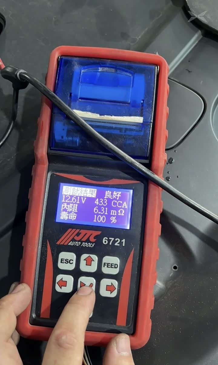

检查小电瓶的电压和内阻情况

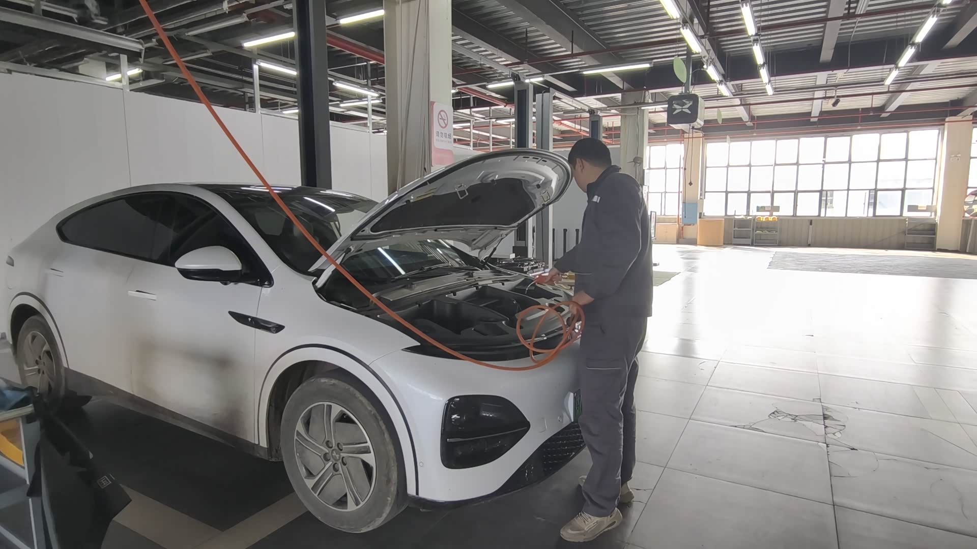

加注玻璃水

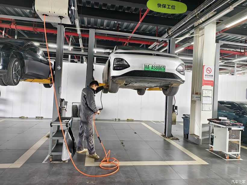

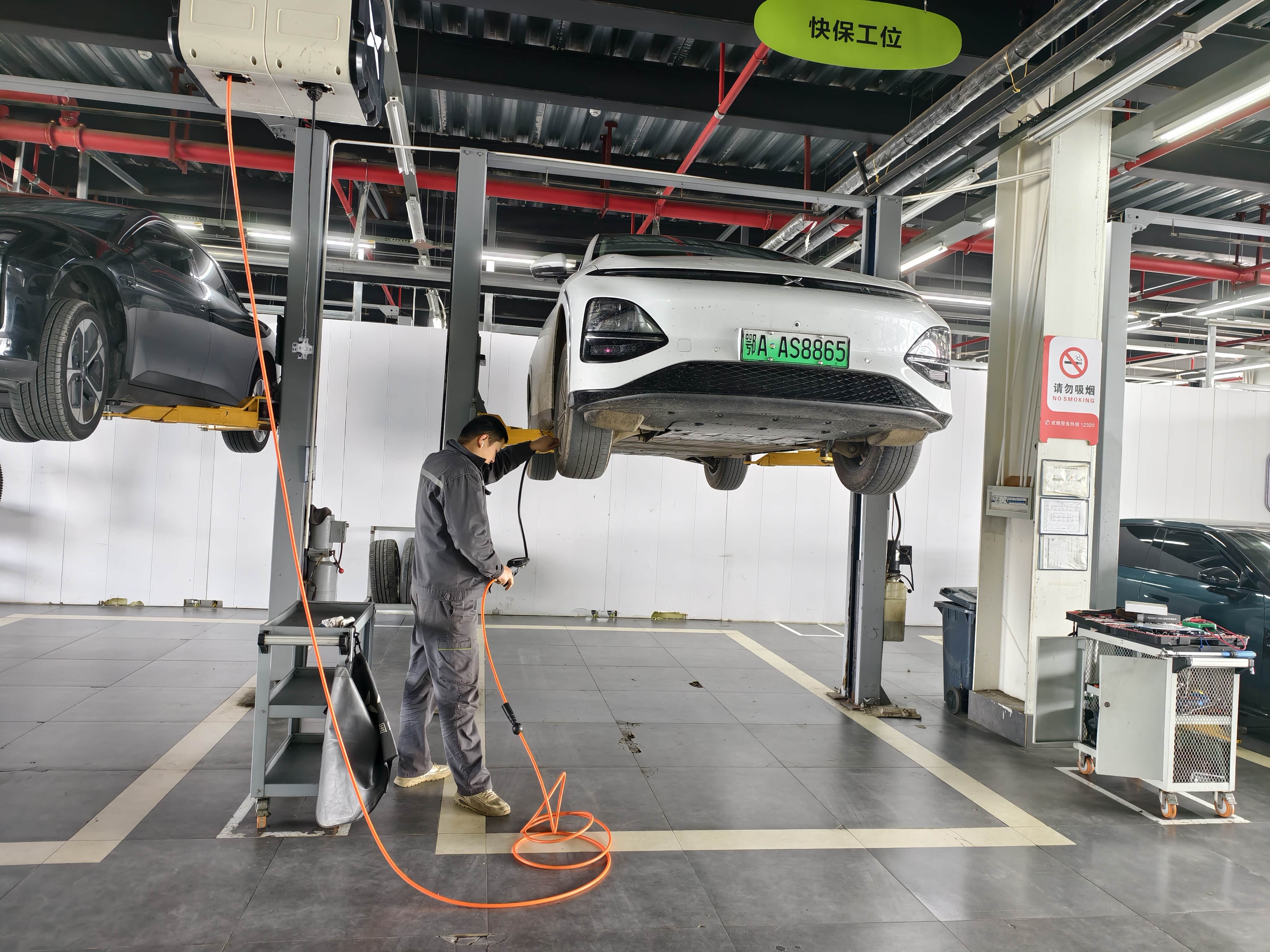

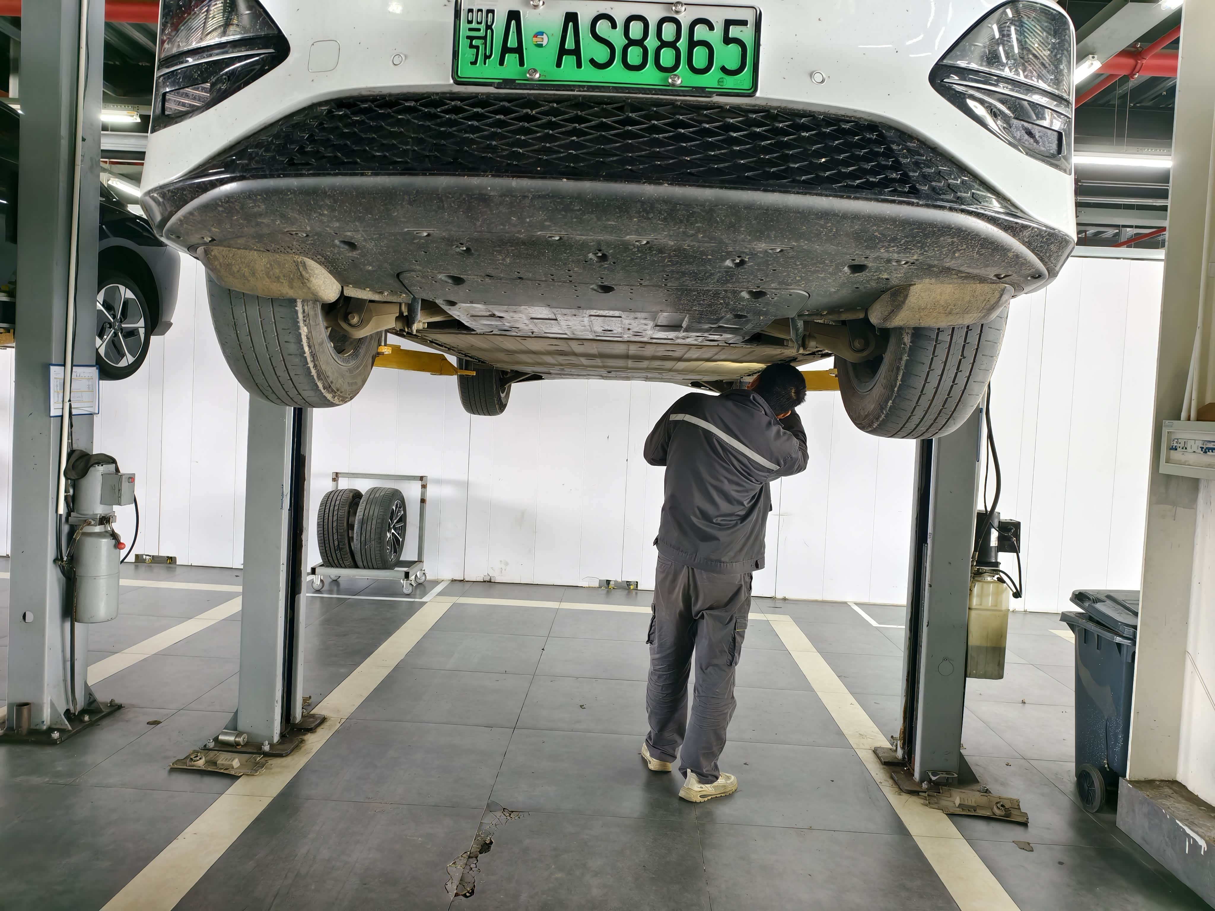

然后就是把车子顶起来,检查一下底盘情况,师傅会看一下底盘磕碰情况,检查刹车片等
检查完毕后就开始检查轮胎情况,把四条胎的气压调好

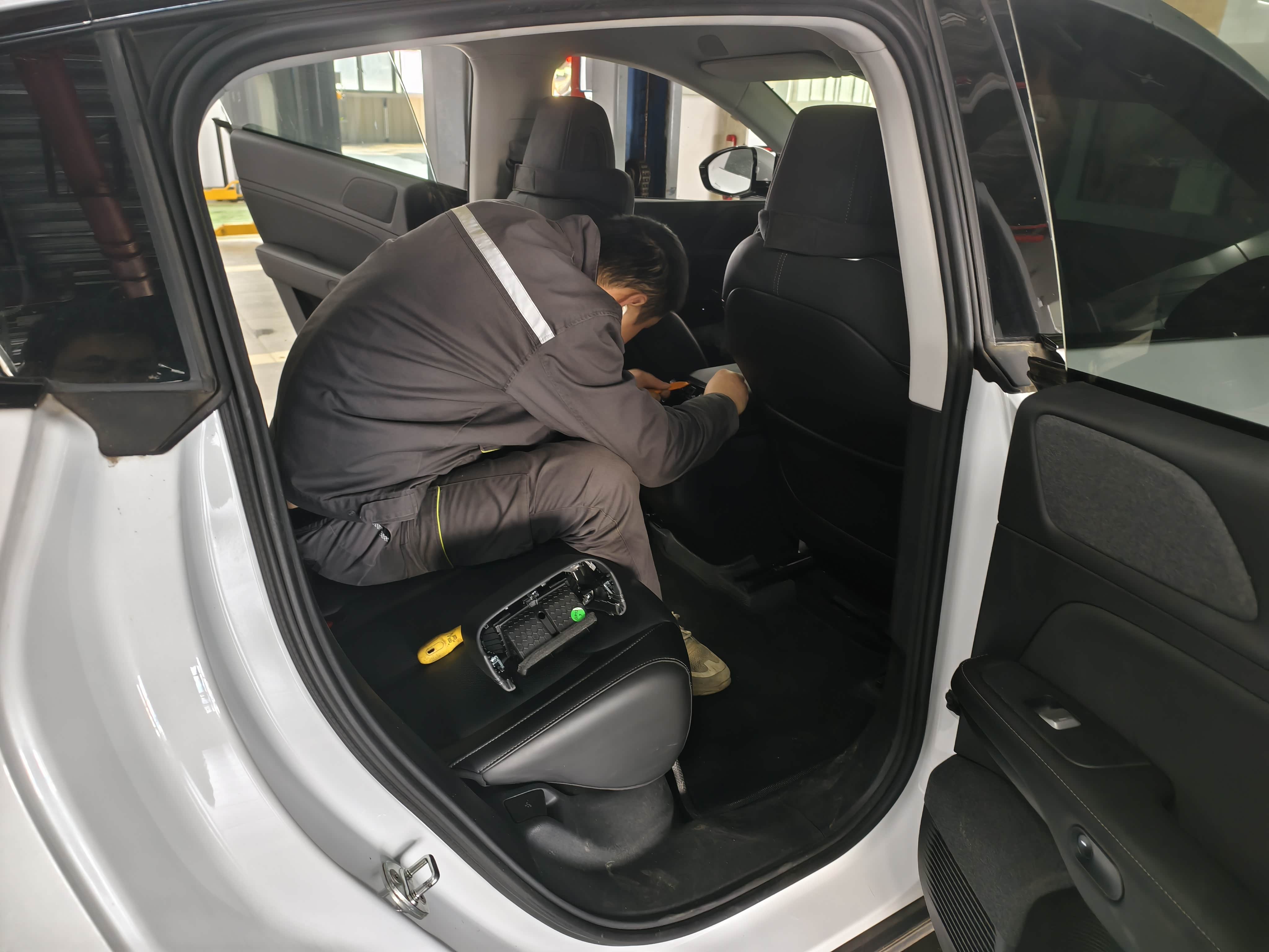

这次保养我没有选择更换空调滤芯,维修师傅还是把空调滤芯拆了出来检查了下,然后用气枪吹干净了,又装回去了
(在某东上趁打折买了一个好点的空调滤芯,等到货了自己换一下)

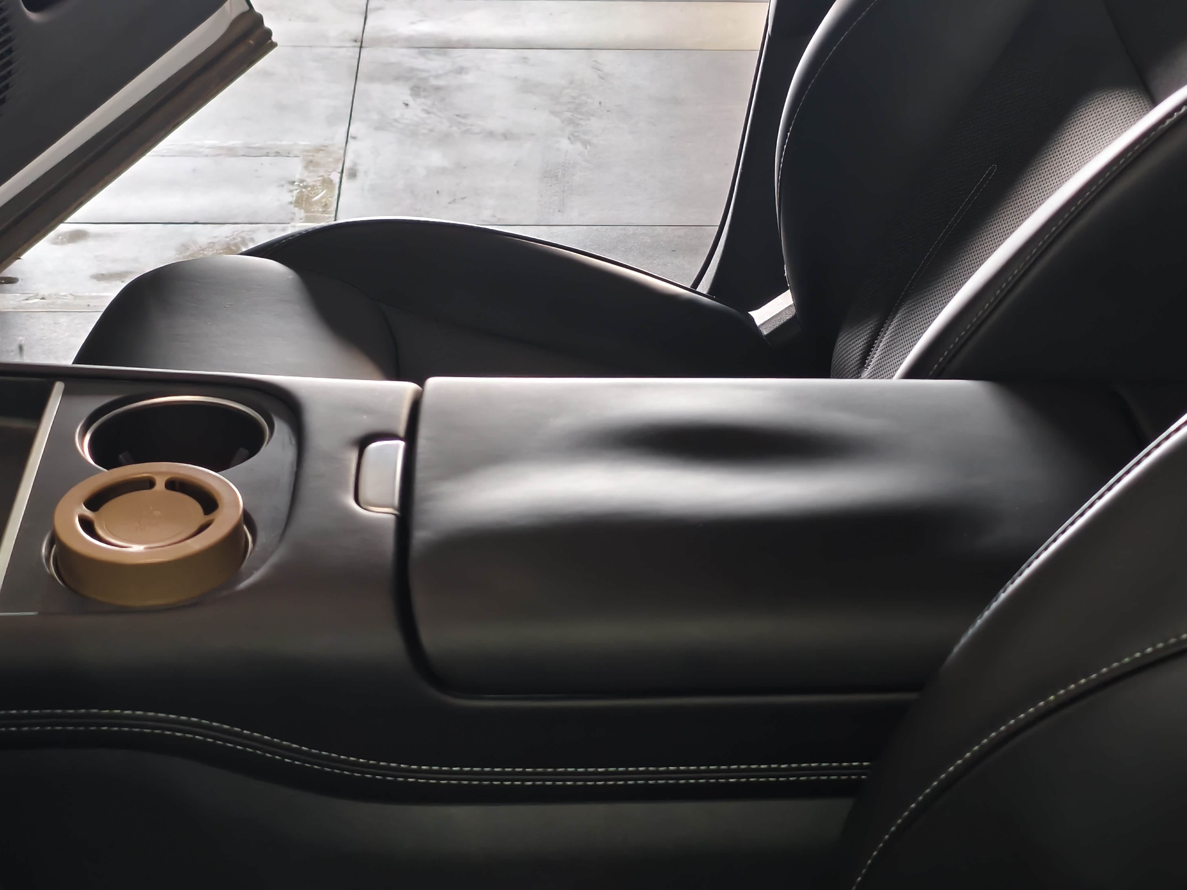

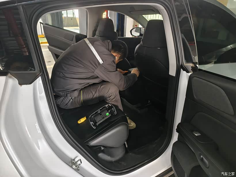

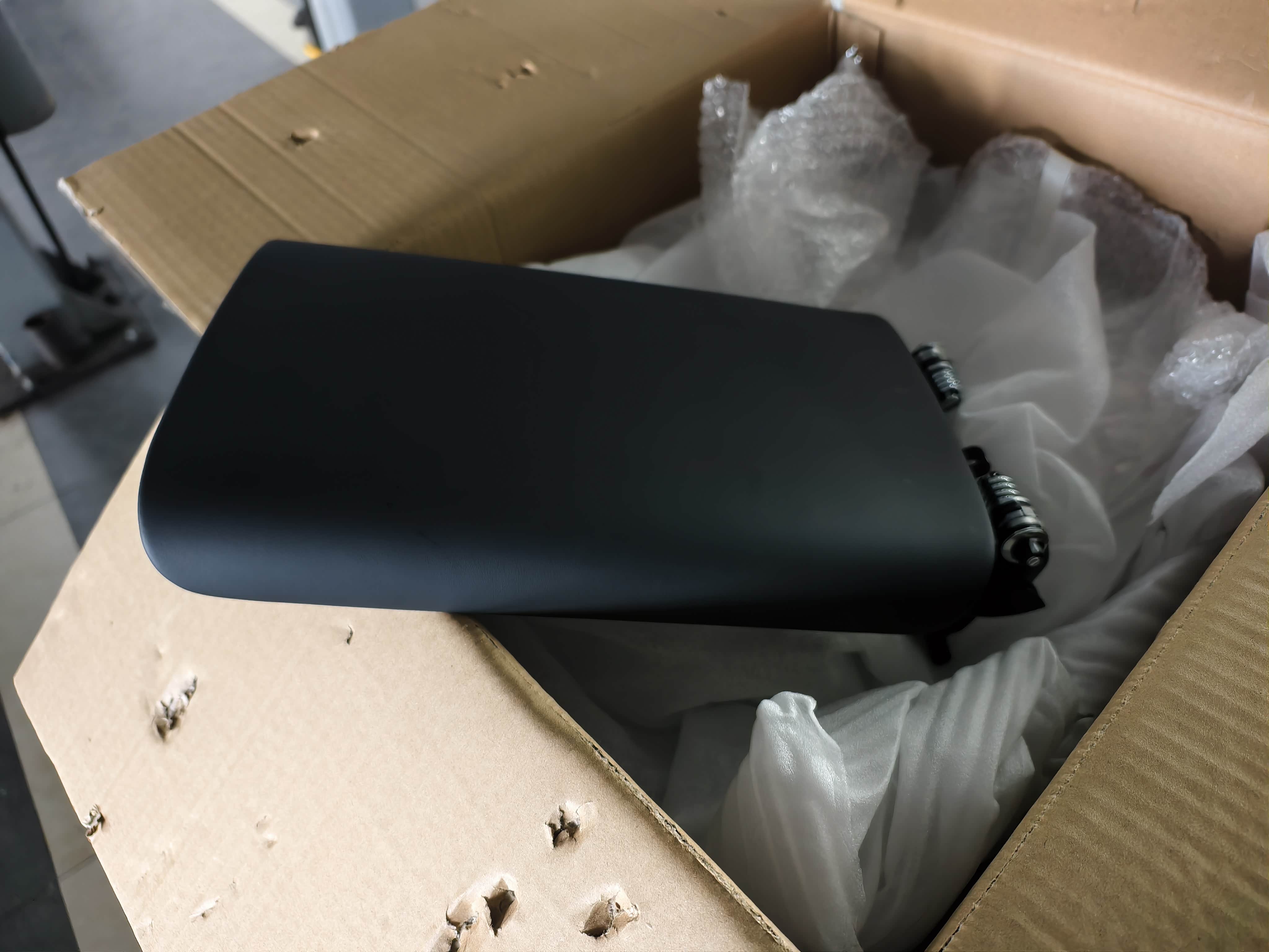

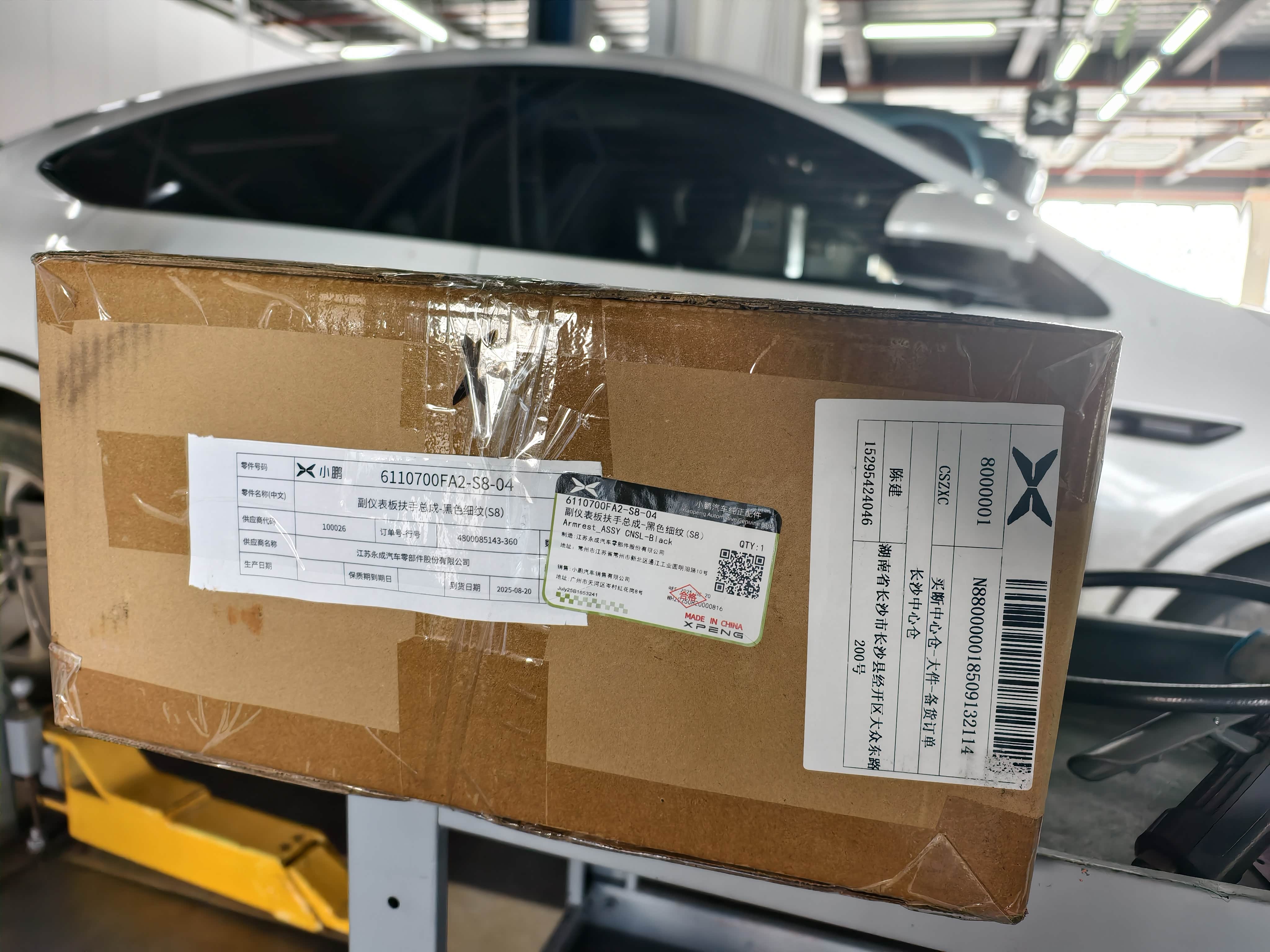

由于之前天气热的时候经常把手放在这个扶手箱上面,手上面的汗比较多,然后这个手扶箱的皮就有点鼓包了,之前和售后反映过,这次过来保养也顺便更换一下
厂家发了全新的配件
新的配件很平整
更换手扶箱盖板

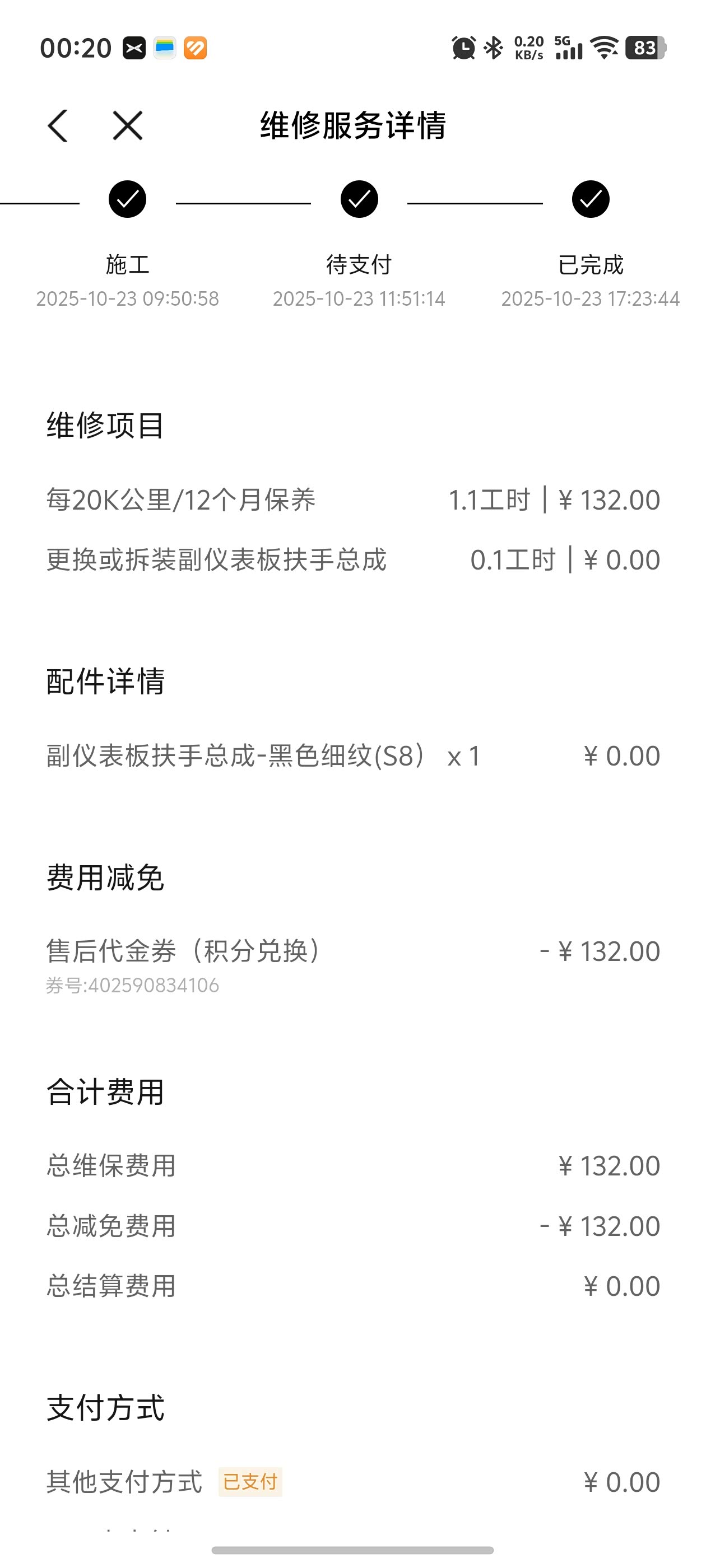

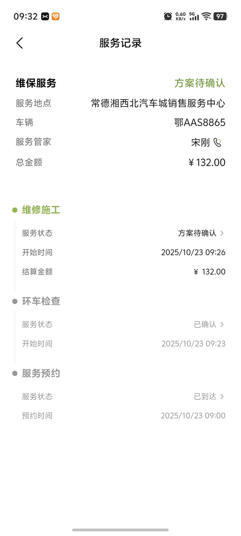

最后的结算单
更换手扶箱盖板是免费的,只有基础保养的费用,132块钱,然后可以用积分抵扣,所以这次保养也相当于没花钱。
