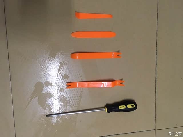

准备的工具!

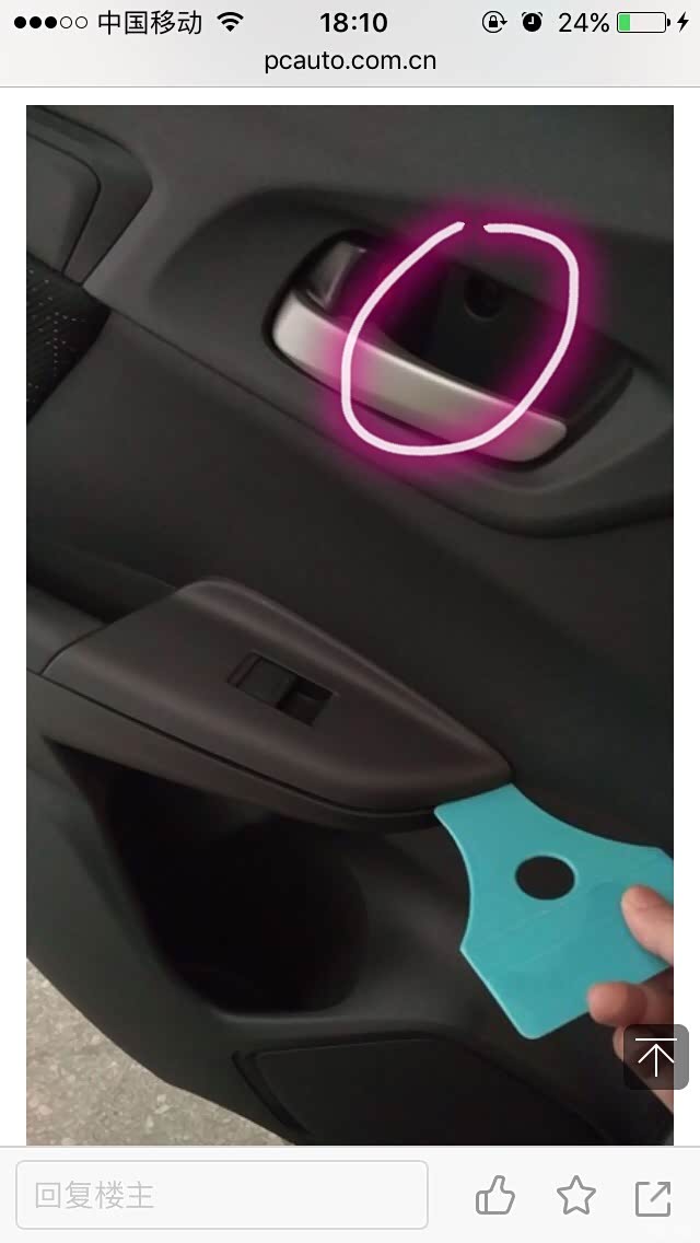

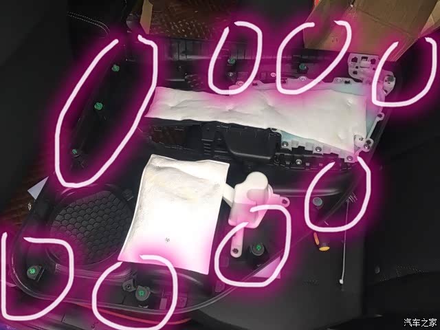

先扭下这里的螺丝(这图是盗的,我自己忘拍了)
撬开这里,再扭下里面的螺丝,然后拔开升窗器的排线(这图是盗的,我自己忘拍了)

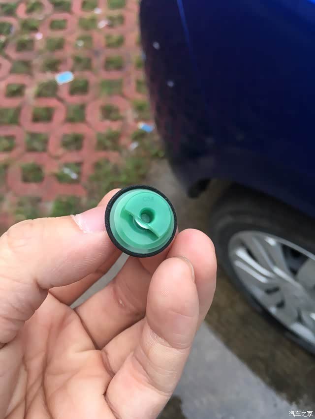

撬门板时要使出喝奶的劲,对准绿色扣的位置大力撬!本人建议先撬喇叭下方的那个扣;还有记得把玻璃降下来,免得搞坏
手气不好,撬坏了一个扣!

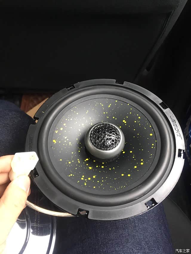

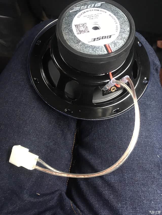

主人翁!某宝上买的博士喇叭
记得问老板要免破线的插头!省心!

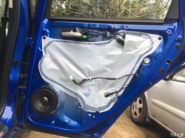

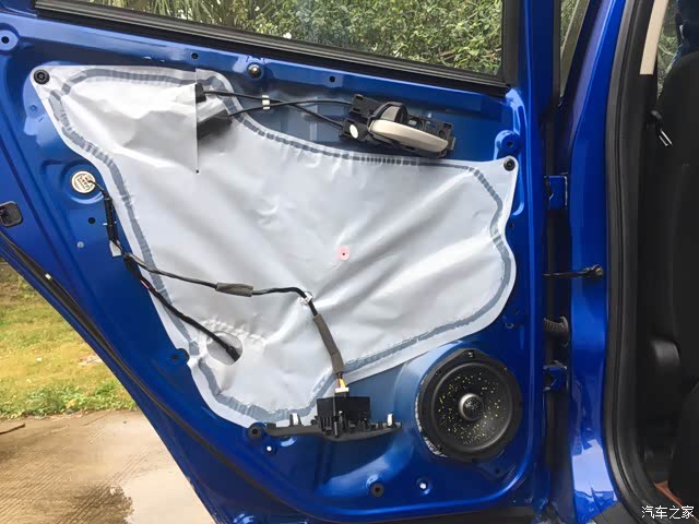

幸好本田给我留了喇叭插口!听说16款没有这插头!我只能呵呵了!
左门
右门

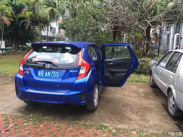

最后一张完工图!
冒着蒙蒙细雨装好的喇叭,超有成就感!刚刚装完,趁还有点记忆,赶急发个帖子第一次发的改装帖,写得不好勿喷!
