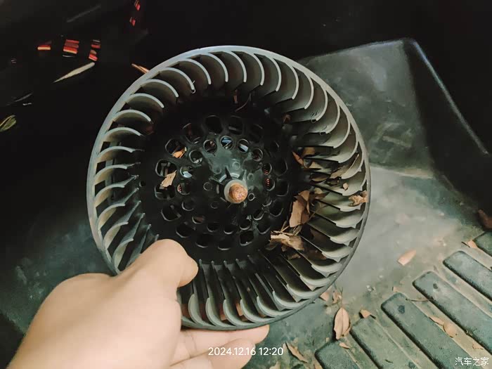

今天换空调滤芯,发现鼓风机里面很多树叶,
更正一下吧,免得被人说我黑奇瑞,我车最近一段时间都开的外循环模式,更换空调滤芯的时候树叶掉落进去了,这样说 没问题了吧??

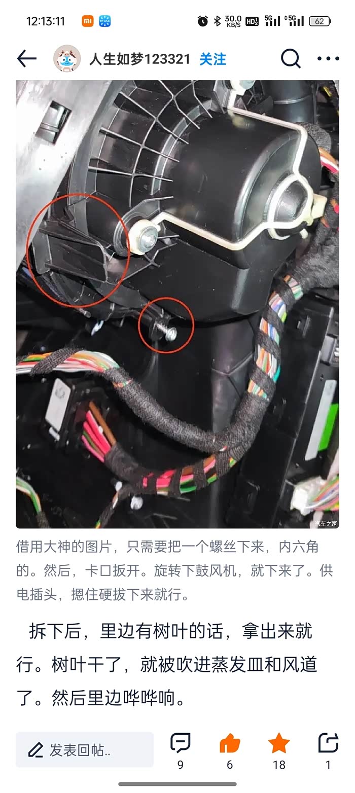

一打开就呜呜呜的巨大噪音,手伸进去也拿不出来多少,赶紧论坛搜索教程,找到人生如梦大佬的帖子,只有一半的教程还是看不懂,差点就准备去4s维修了,最后通过群友的指导,成功解决了问题!

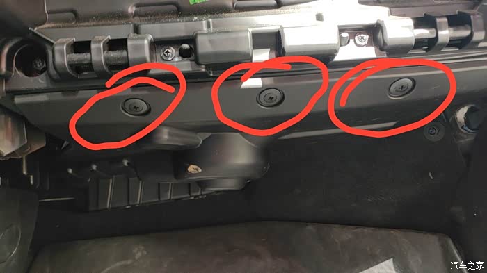

具体方法是先拆护板上的这三颗螺丝,然后把这护板抠下来
再根据人生如梦大佬的教程,找到这1颗螺丝拧下来,幸亏我之前买的有,不然今天还拆不下来(注意拆卸这个螺丝并不是内六角的,我把螺丝刀照片发出来了,可以京东买一套螺丝刀日常用,也不贵20多块钱一套)然后轻松旋转下来,记得一定是旋转!我忘记是顺时针还是逆时针旋转了,反正旋转一下过后,一扣那个画圈圈的卡扣就下来了,不需要用很大的力量!
是这种形状的螺丝刀!!!
由于我只是想把树叶弄出来,就没有去抠电源线,至此结束,清理完成装回原位即可。希望有帮到大家。
