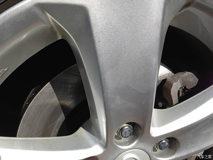

今天的作业是自己动手更换我的2013年美版Rav4的前刹车盘和刹车片。我的刹车片其实厚度还行,之前自己保养时曾经卸下来轮子看过,看了下,估计再开个几千到一万公里的没问题。不过我发现这原车的刹车盘生锈实在是太厉害了,一下雨就锈,虽然我知道这是正常现象,但是每次阴雨天早上,前几脚刹车都有动静,心里不爽,刹车盘表面还算平整,不过,也能稍稍摸到凹凸不平。了解了下外面汽修店的刹车盘+刹车片的价格,换前刹车两三百算是良心价了,四五百也是常有。那既然这样,我干脆早点自己换成新的,自己享受,也便宜。要修车,自然先要上网查查信息。

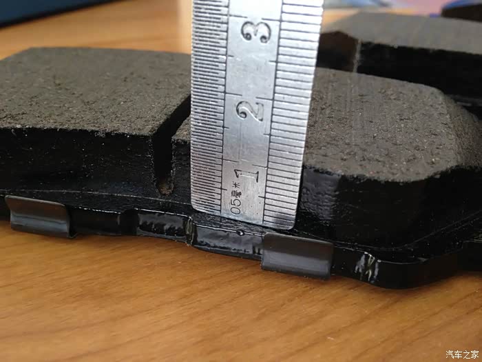

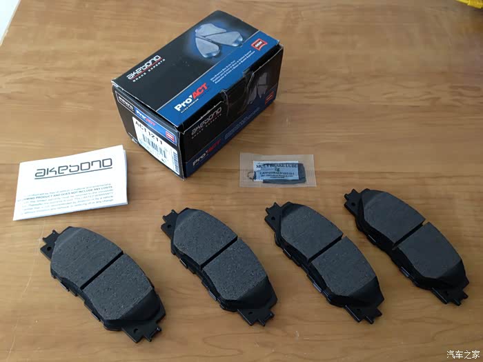

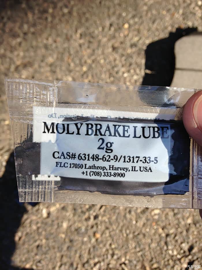

刹车片,Akebono ProACT1211,送一小包润滑脂,不过没有那些铁片,那就用原车的吧。

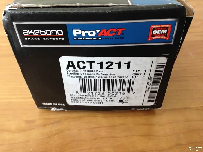

下面写着MADE IN USA 美国制造。这日本牌子不从日本原装进口,不厚道啊。
看看厚度。

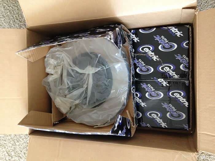

刹车盘,开箱。
箱子上还注明了 HEAVY,看来是怕快递哥闪了腰。

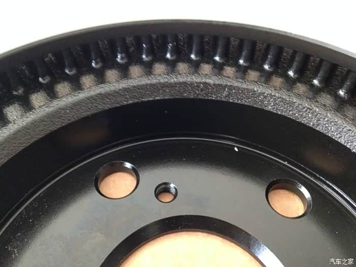

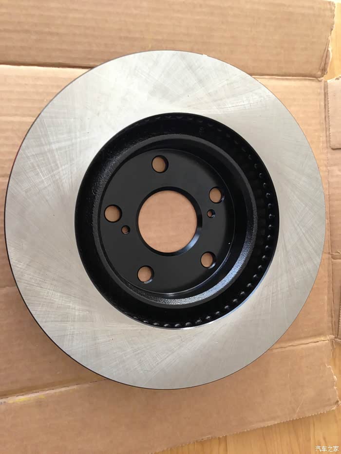

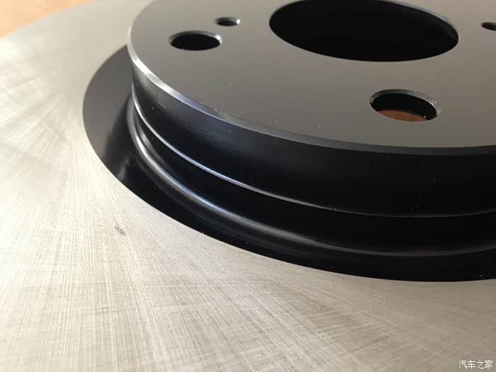

两个刹车盘摆在一起。这刹车盘上只要是不与刹车片接触的地方都是带漆的,这点很好,不容易生锈。
反面
里面也都有漆。

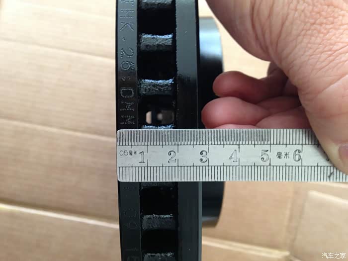

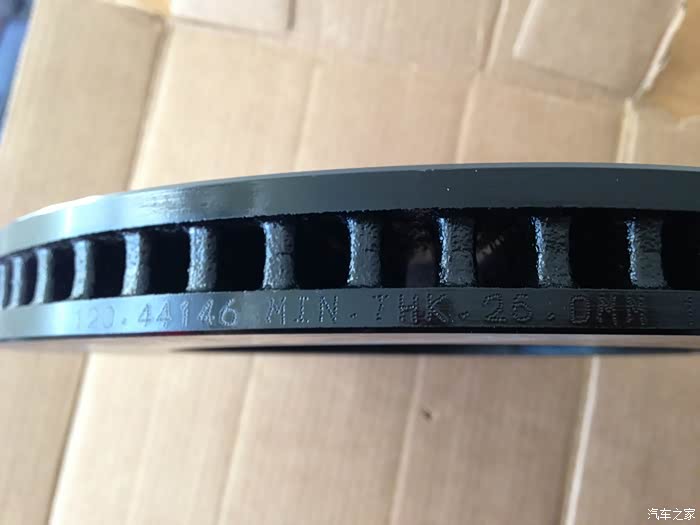

上面标注了,最小厚度25mm,小于这个厚度就不能再安全使用了。
简单量一下,新的显然比25mm厚。

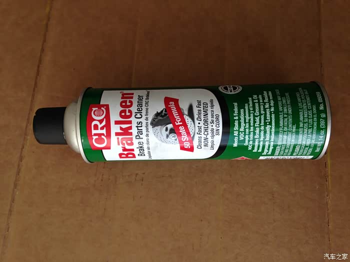

刹车部件清洁剂。

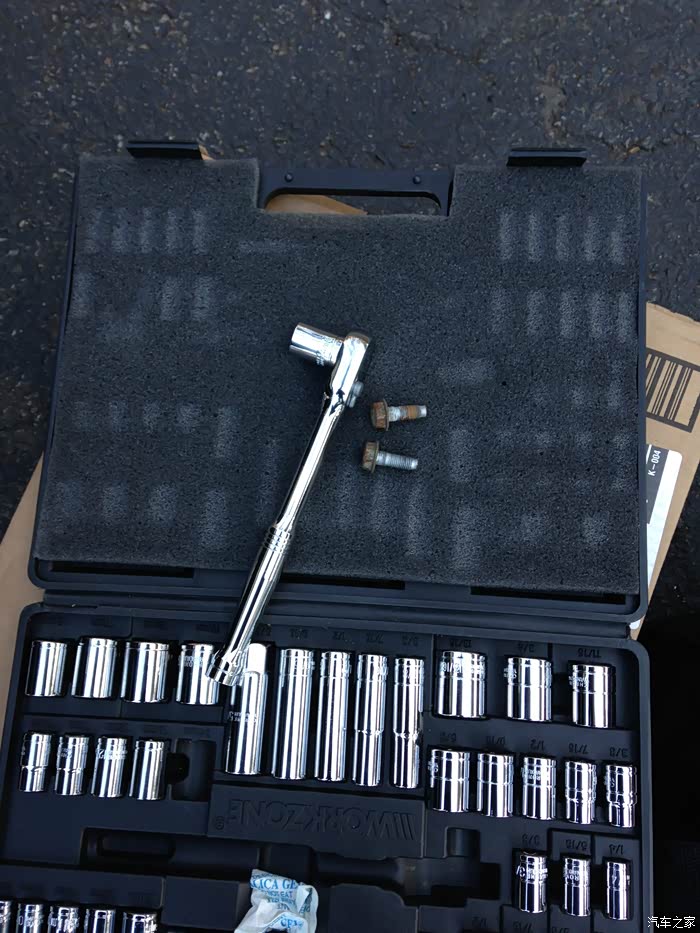

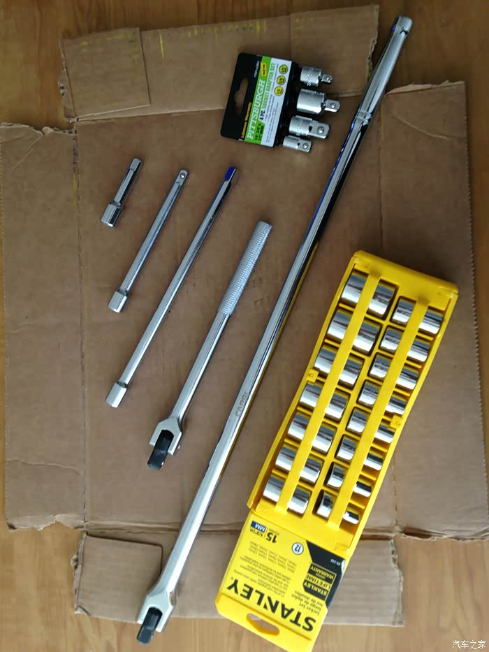

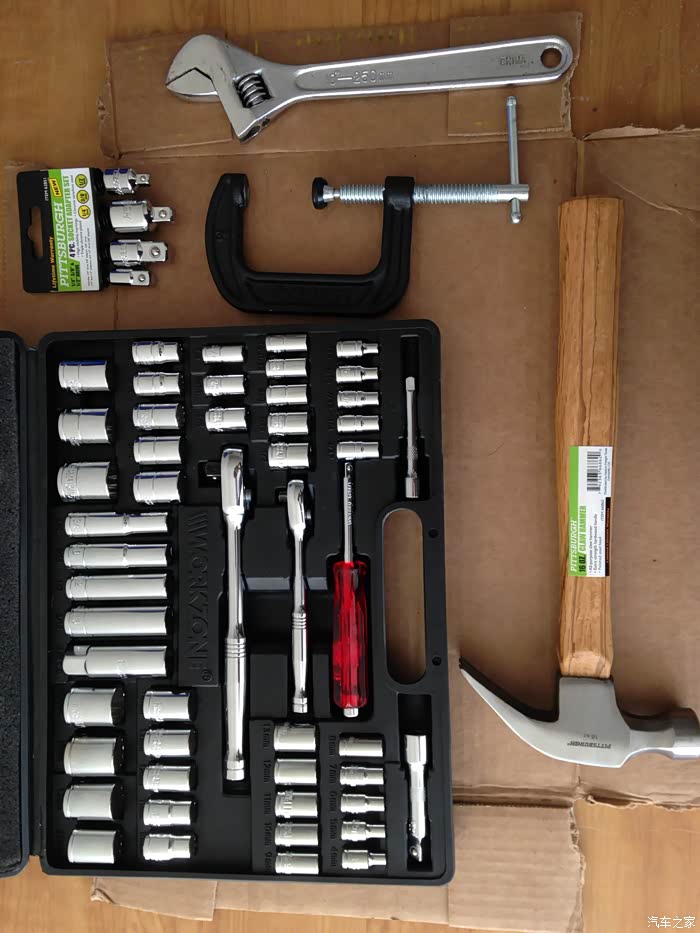

工具们,其实不全用的上,主要是用到了21mm, 17mm, 14mm的套筒,加力杆,棘轮扳手,扭力扳手。
C字型夹子,用来把卡钳活塞归位。
锤子带着,万一刹车盘锈住搞不下来,就拿锤子敲。

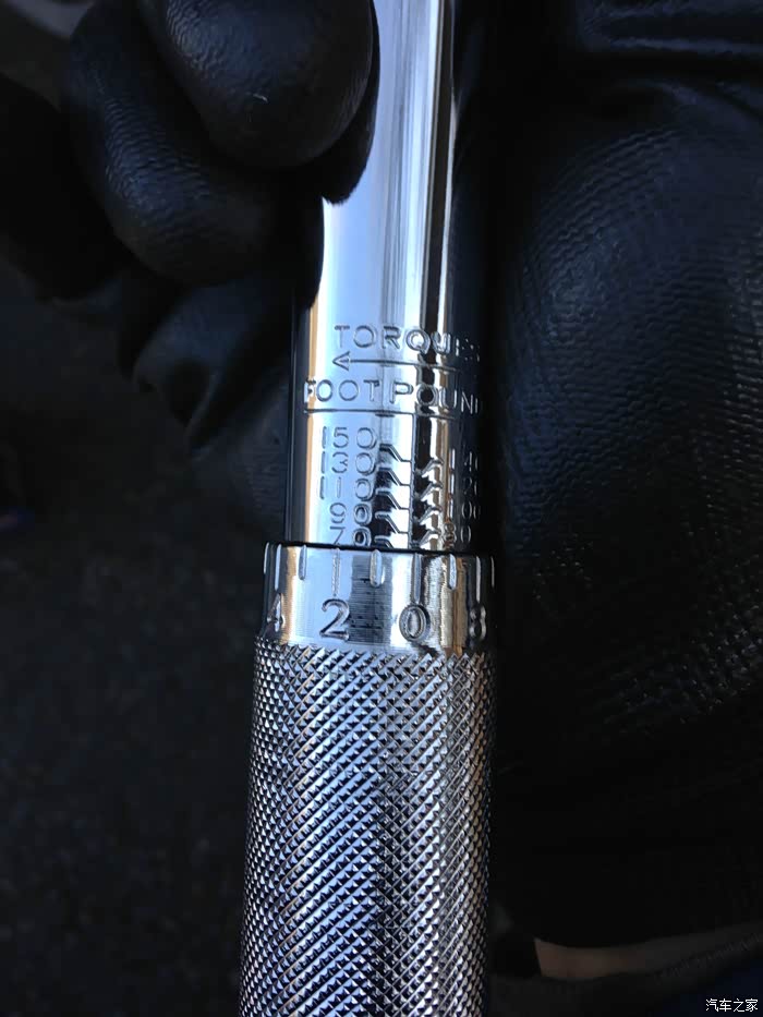

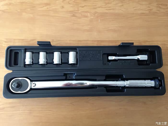

扭力扳手,这个一定要有,所有螺丝紧固程度都是有规定的,除非修车师傅对手上的力很有经验,不然还是得按规矩来。

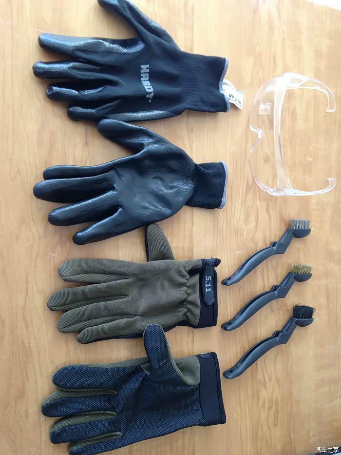

清洁和防护措施不能少。手套,钢刷,铜刷,尼龙刷。

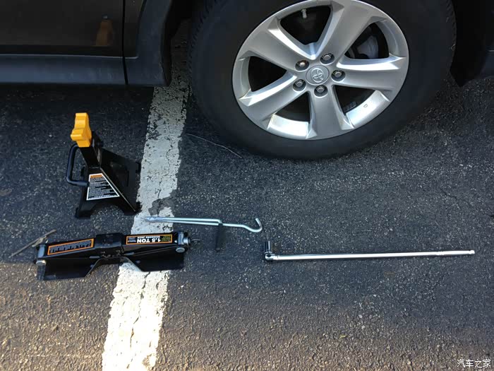

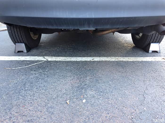

好啦,开始干活,老规矩,停平地,挂P挡,拉手刹,把车后轮堵住。

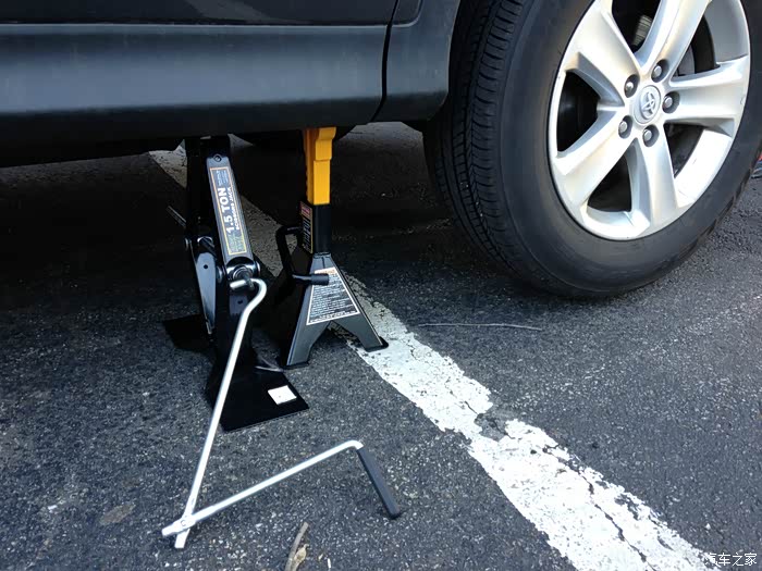

1.5吨千斤顶和4吨铁架。液压的当然好,不过太沉太大,也没地方放。

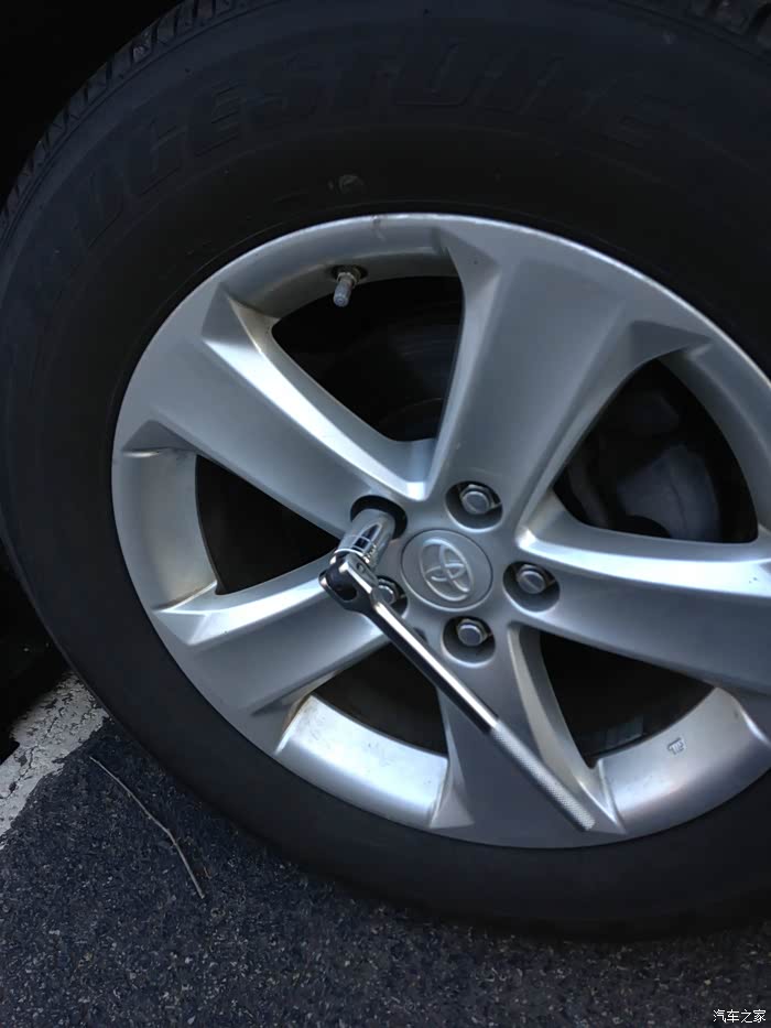

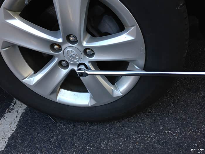

抬车之前先用加力杆拧松两侧螺帽。
顶起来。
另一边也是。

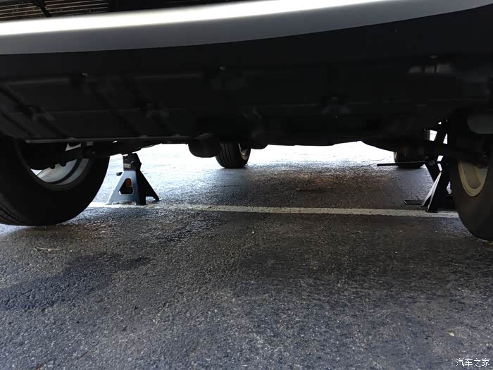

上铁架子了。
换小扳手,加长21mm套筒,拧下轮胎螺母。

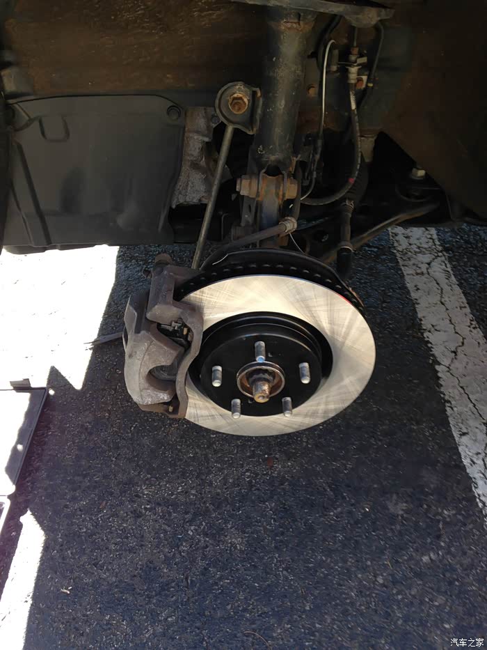

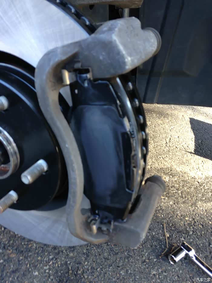

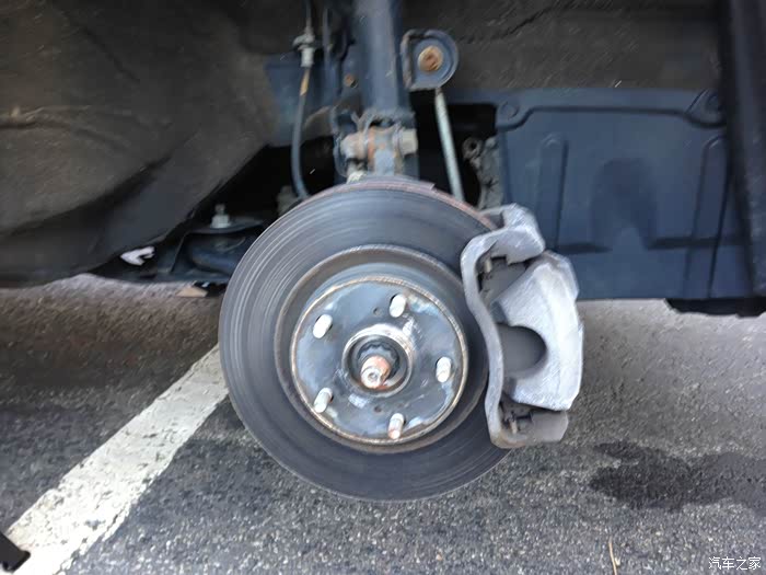

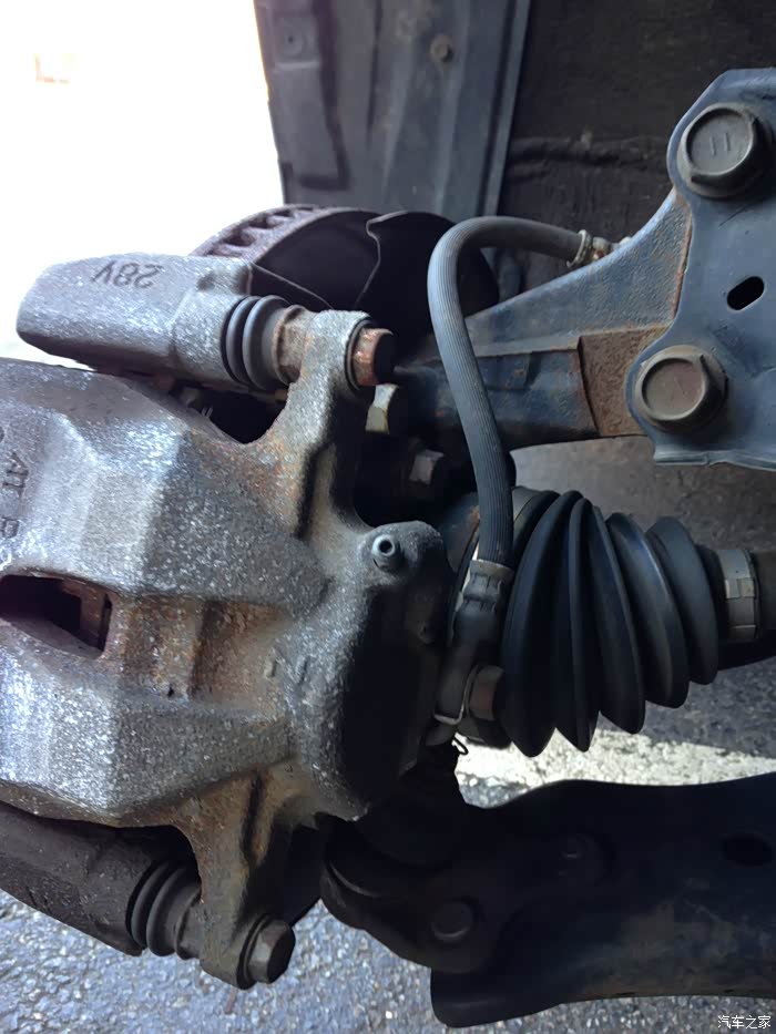

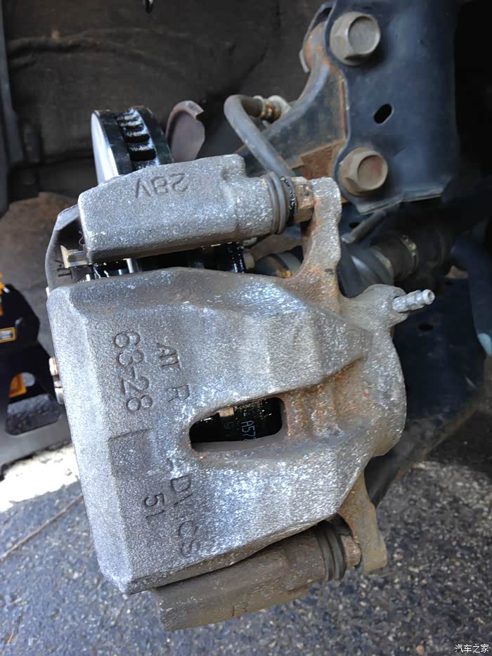

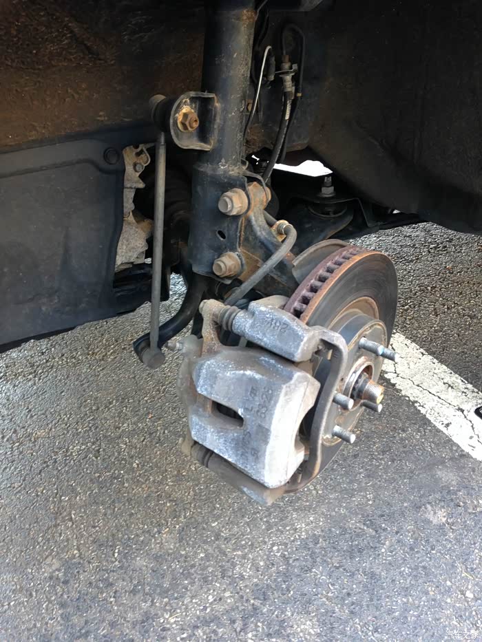

刹车暴露出来。

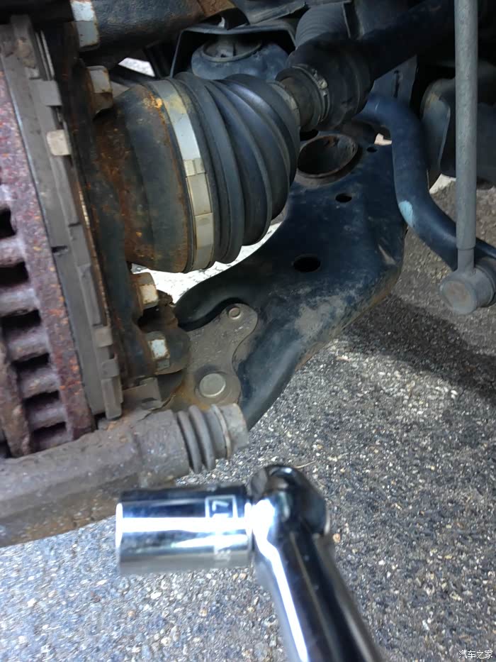

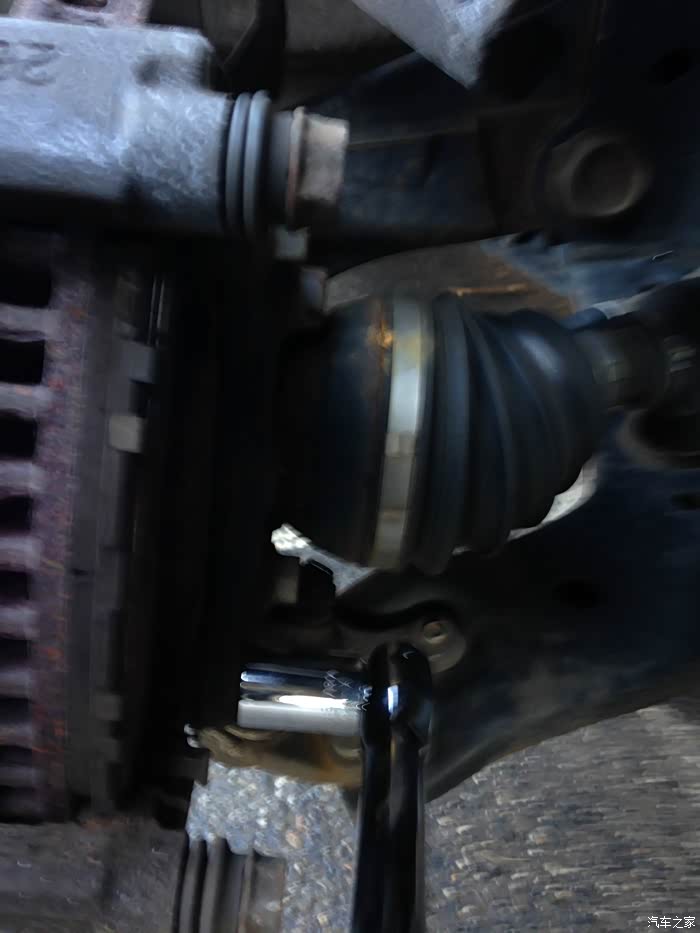

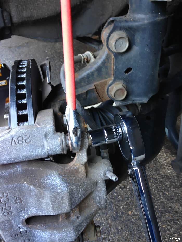

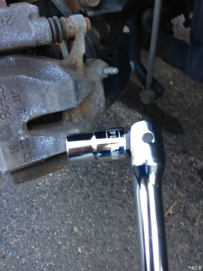

加力杆上14mm套筒,拧松卡钳螺丝。
上下两颗。
背面。

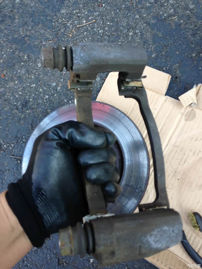

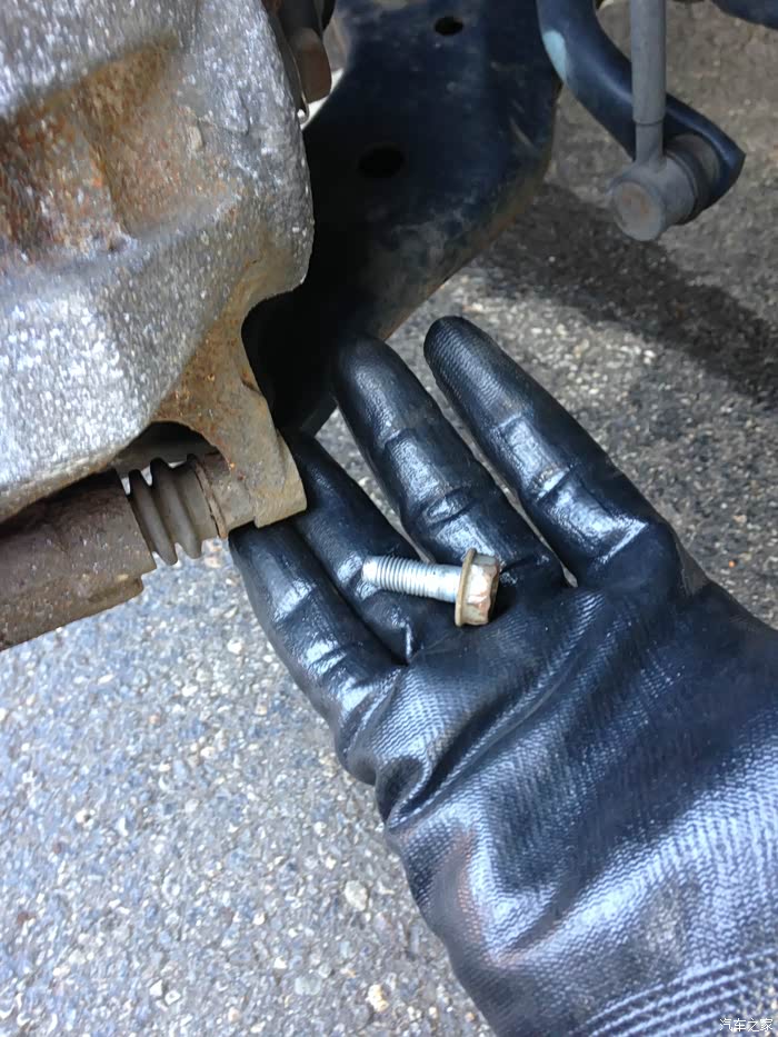

拧下来了。

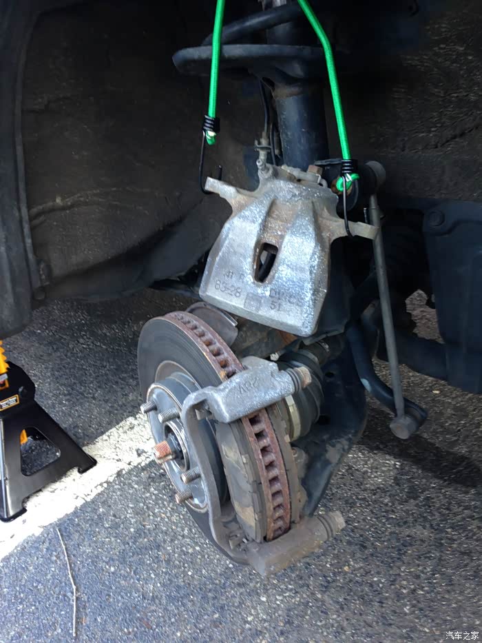

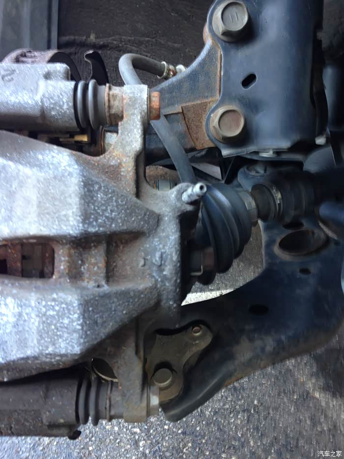

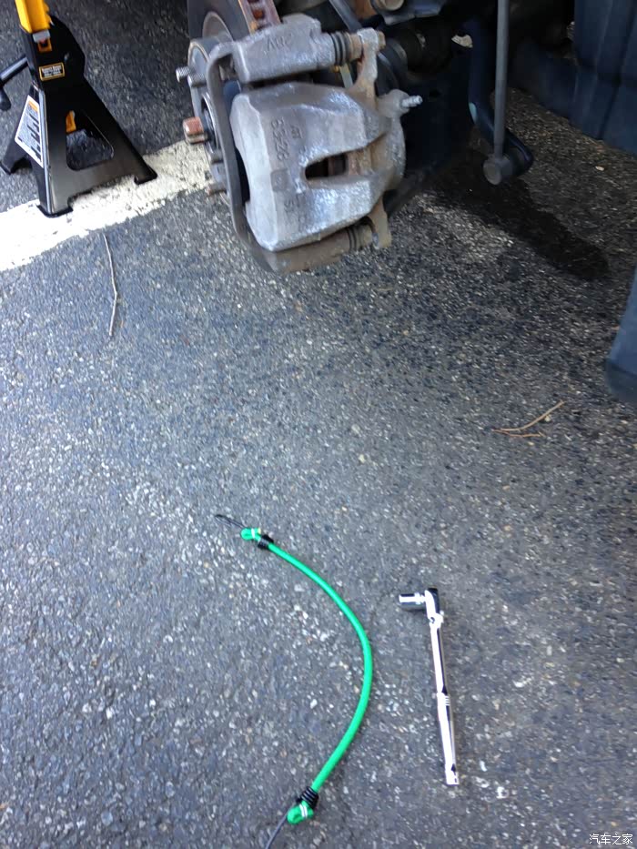

用棘轮扳手拧下松掉的螺丝,记得用钩绳把卡钳吊起来。
记得用钩绳把卡钳吊起来,这样不会伤到刹车油管。
两个都下来了。

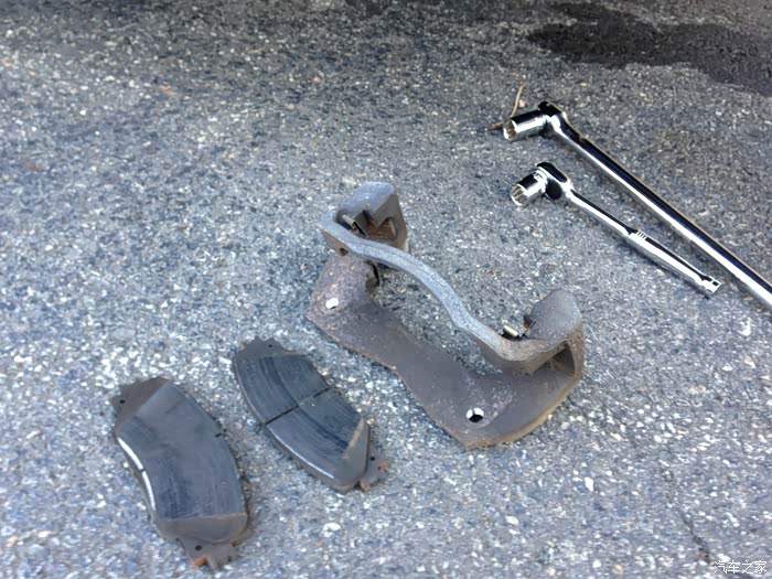

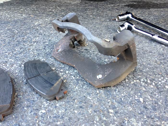

看,老刹车片,其实还是剩个四五毫米的。
看,老刹车片,其实还是剩个四五毫米的。
表面。

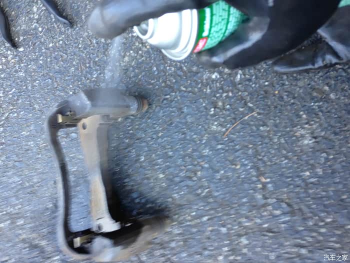

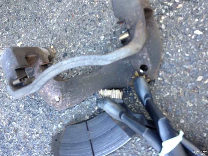

三种刷子,钢刷,铜刷,尼龙刷。用来清洁部件表面。
刷完之后用刹车清洁剂喷干净。

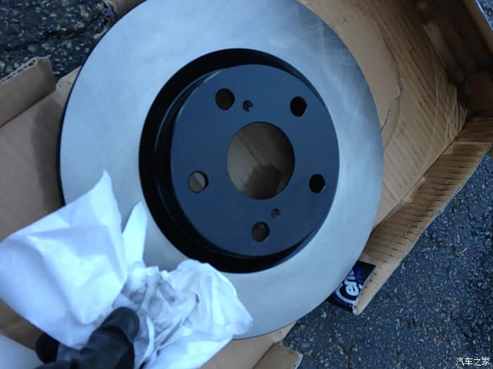

同样,新刹车盘也要彻底去掉油迹,喷清洁剂,用纸擦干净。

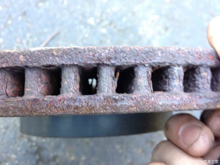

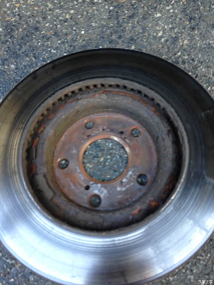

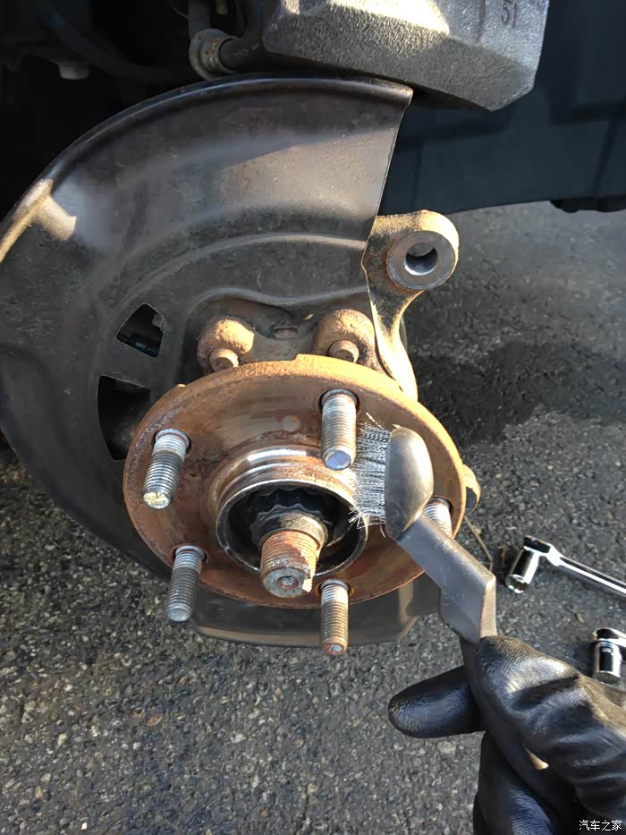

取下老刹车盘,同样要刷掉锈迹。
看看,这后面锈的。
刷刷刷。

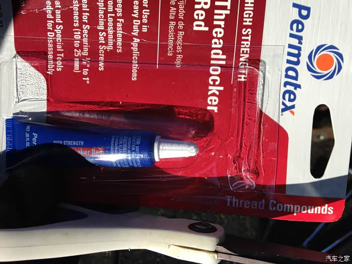

准备往回装卡钳支座。要在螺丝上抹上threadlocker,用来稳固螺丝,不容易晃动异响。
抹上了。

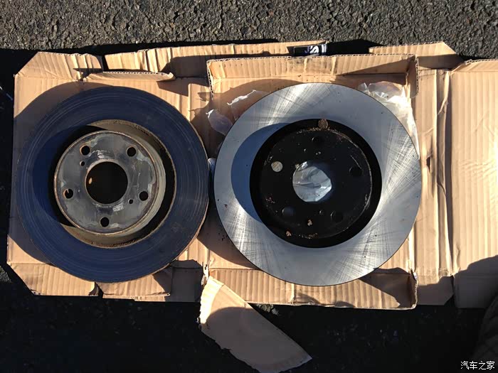

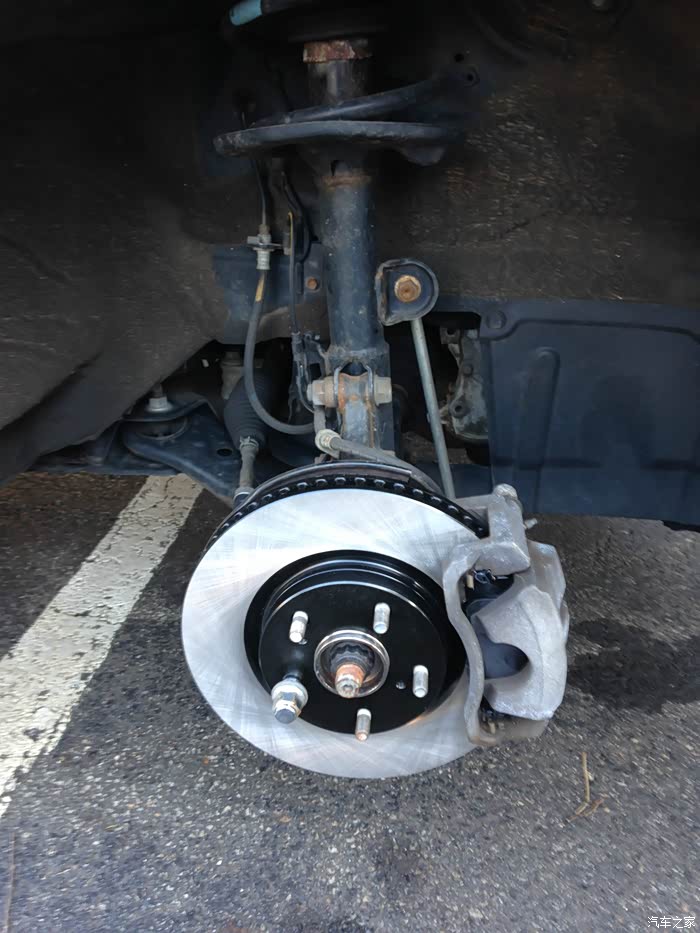

新老对比。

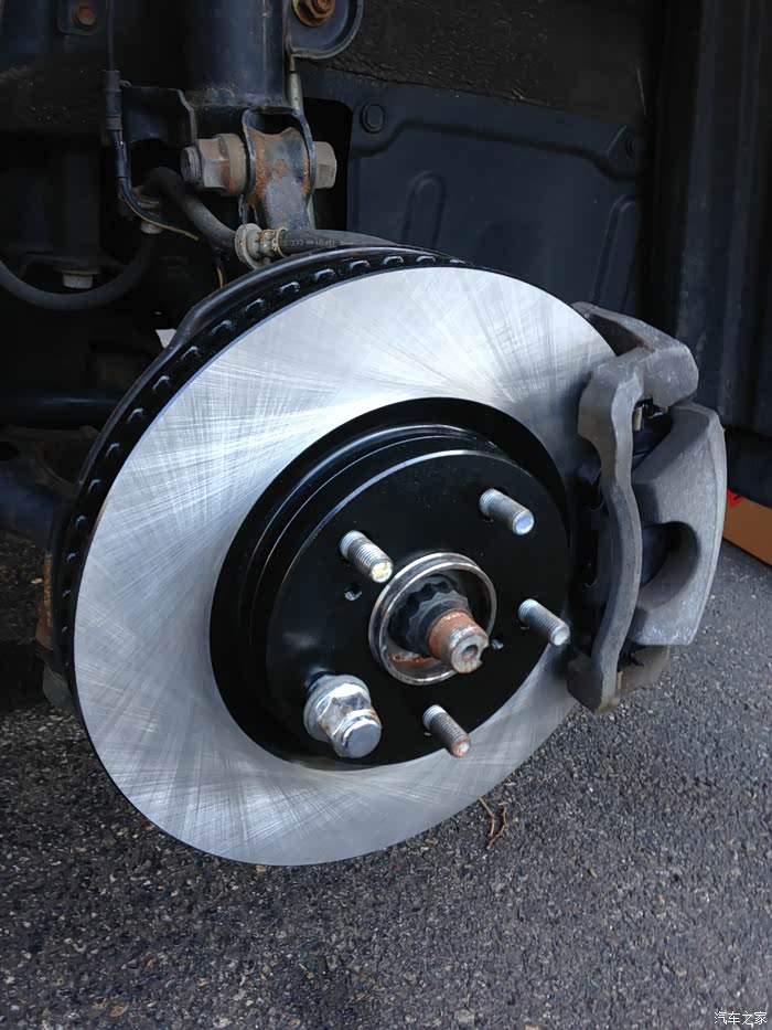

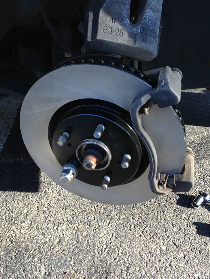

装上新盘后,记得用个轮胎螺母,固定住新盘,安装过程中不容易掉。

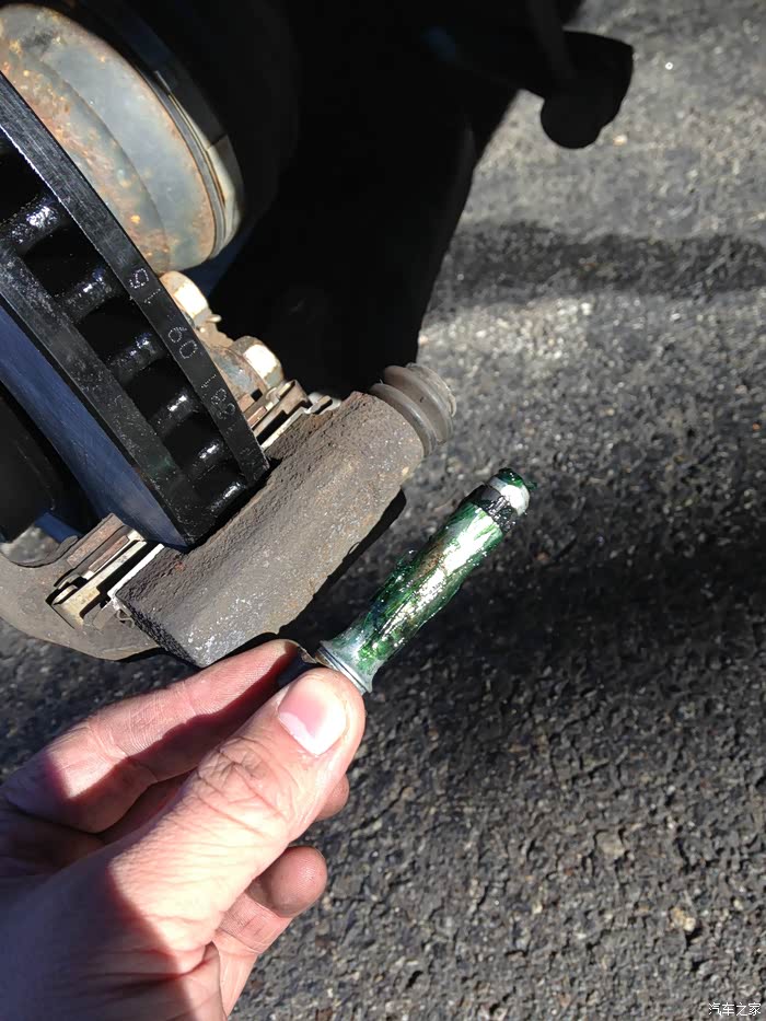

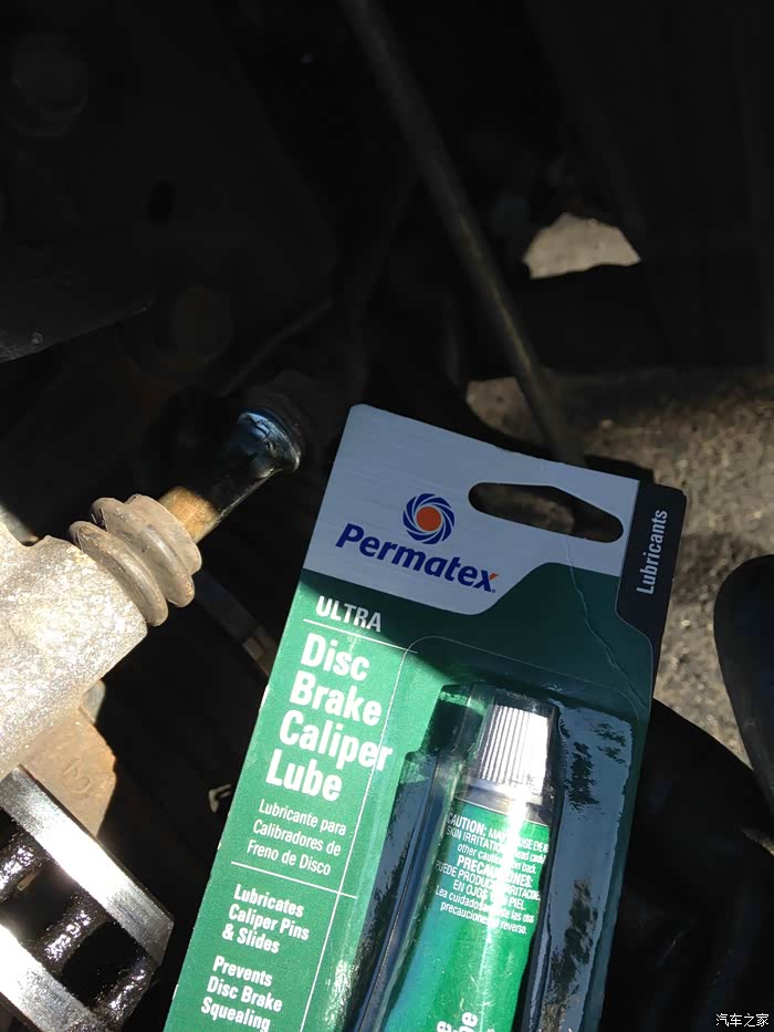

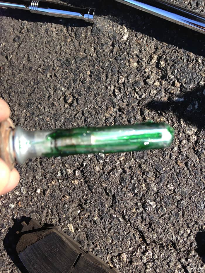

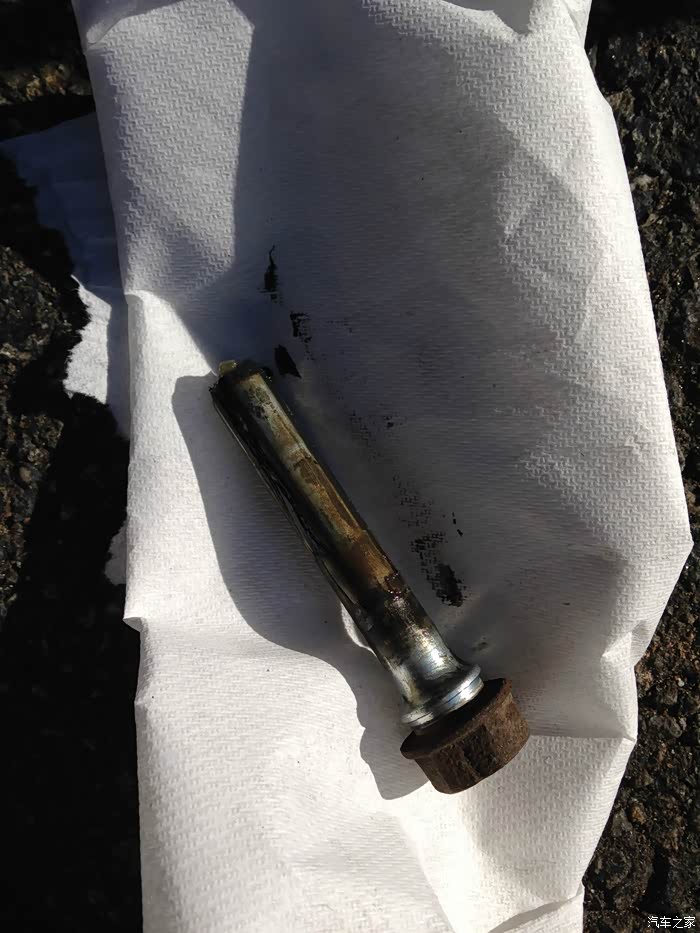

卡钳两个滑销要从里面拔出来,擦干净,然后抹上新的专用润滑脂。
擦干净。
抹上新的。
下面也一样。

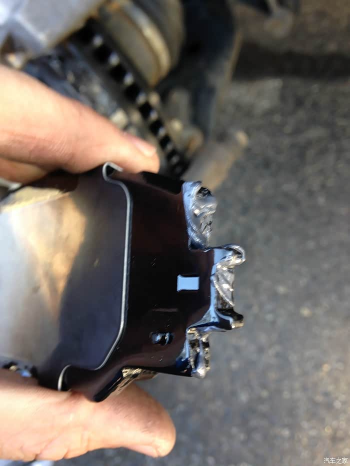

该装刹车片了,使用的是刹车片盒子里自带的润滑剂,抹在刹车片两端与卡钳接触的地方。
背面也抹上。
其实背面应该抹在靠两侧的地方。我全抹了。
两端抹上。

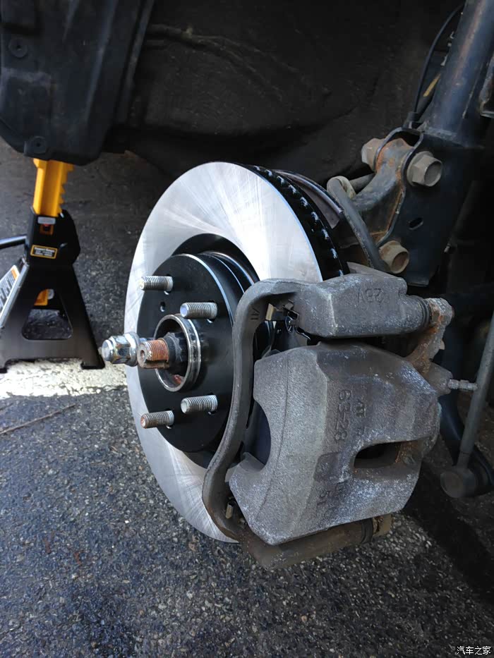

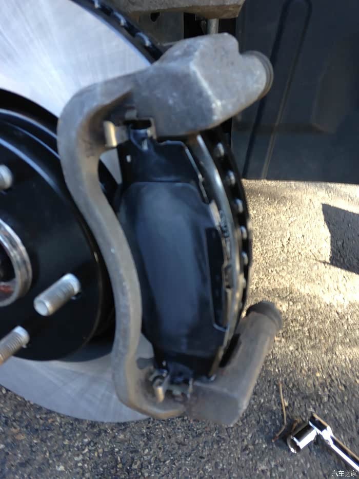

这一侧的刹车片和刹车盘都装好了。
装回卡钳。

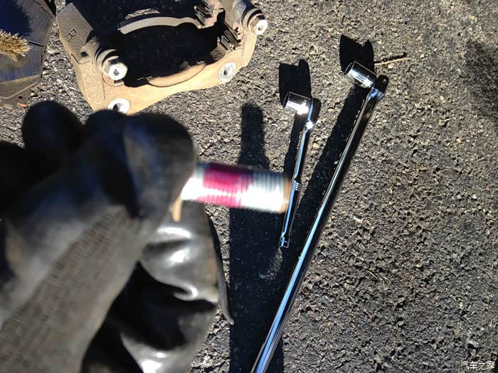

14mm小螺丝也要抹上threadlocker。

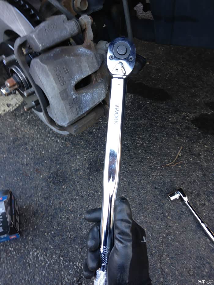

美规车,用的扭矩单位是磅每英尺,14mm螺丝设置为25 lb·ft, 17mm螺丝设置为79 lb·ft.
这里要是有扁扳手,会更方便些。

看看老刹车盘。
看看老刹车盘。

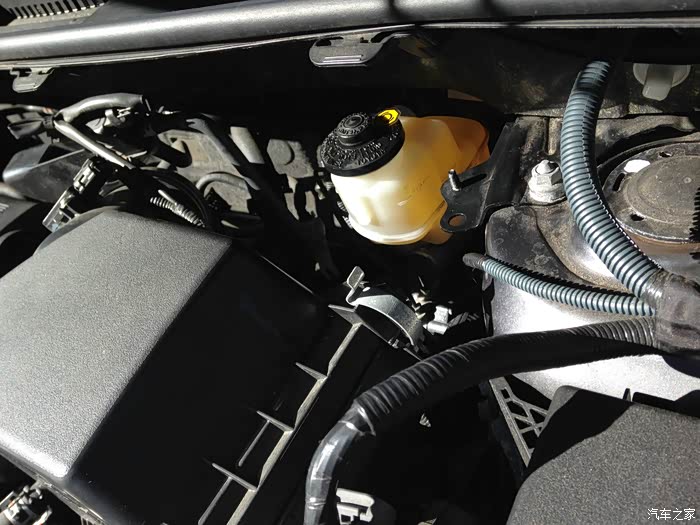

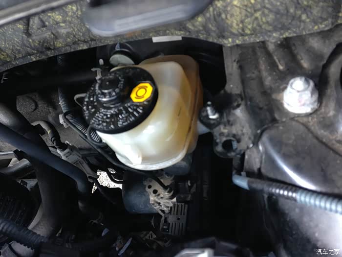

往回推卡钳活塞前记得打开,刹车油罐,吸出来一部分,不然往回挤活塞,会满出来的。
我这就溢出来一点,唉,赶紧擦干净清洗下,不然容易腐蚀。

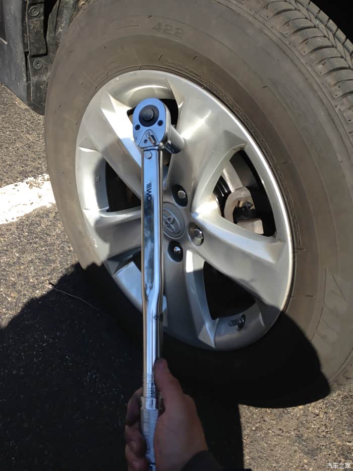

弄完之后把车降下来。在地面上,用扭矩扳手,按照画五角星的顺序,把轮胎螺母都紧固好。

啦啦。全新刹车。
