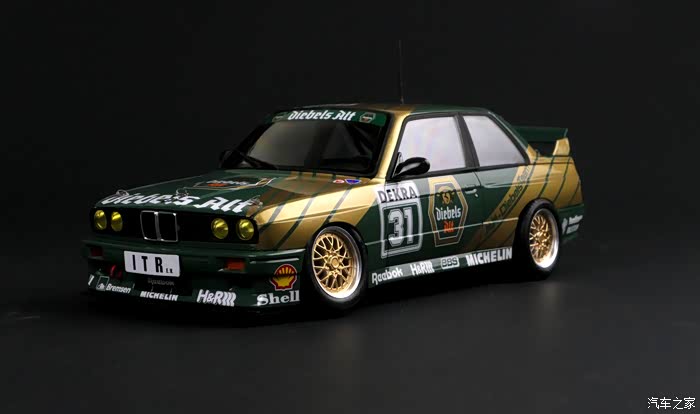

这次给大家带来的是NUNU 1/24 BMW M3 E30这款车,很久之前做过Beemax 这款车,所以在处理上比较轻车熟路,全程制作也没有难点。

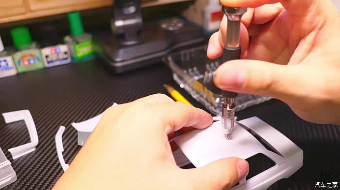

笔刀、砂纸加打孔一气呵成,车顶部分打孔可以选装天线和一个圆形小盒子
尾部四个孔是尾翼安装孔,并不是我打的孔,无情。

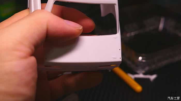

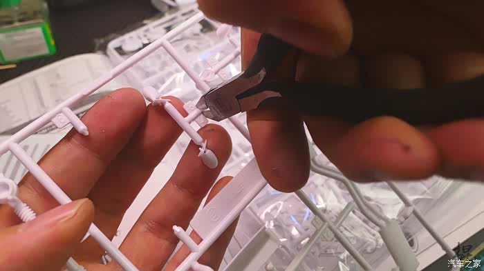

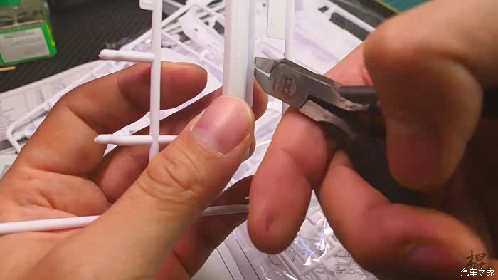

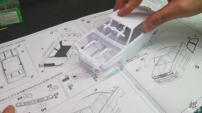

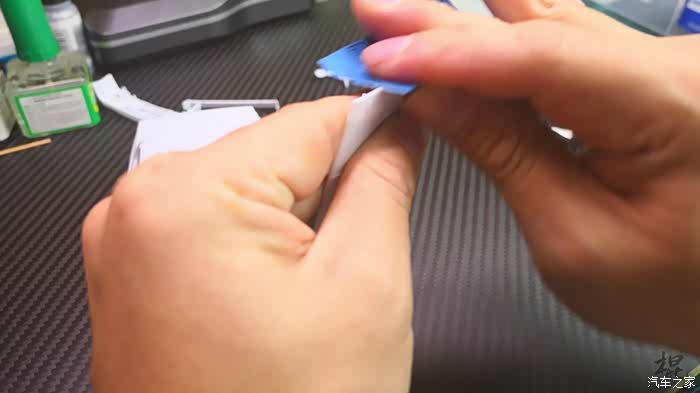

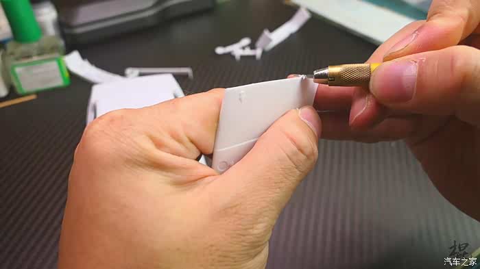

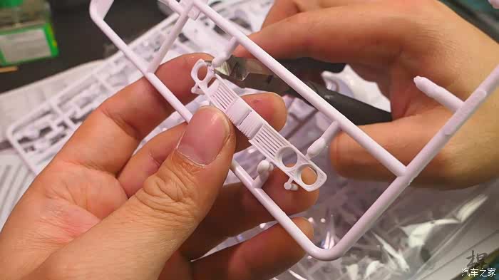

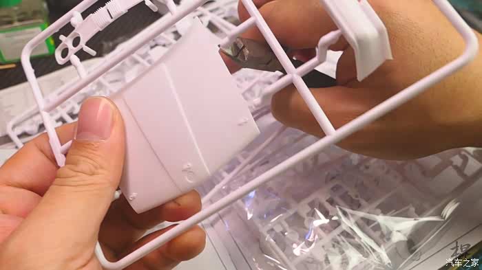

这张图可以看到,快拆扣是开在车体上的,这里需要铲掉所有快拆扣,只是没想到全车足足有7个,累心啊。
使用Willan老师推荐的3mm推刀铲掉
平铲后的效果
铲前铲后都可以定位,这个没有具体的要求

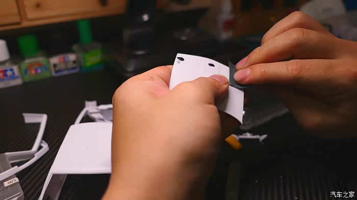

最后使用800#砂纸磨平即可

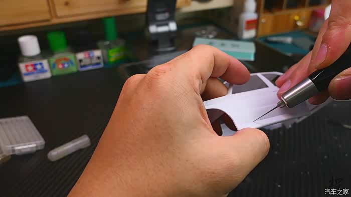

全车刻线使用0.2mm推刀过一遍

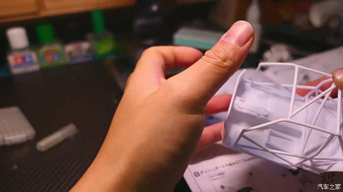

防滚笼需要提前假组,这样在喷涂的时候会节省时间,也保证了防滚笼颜色统一

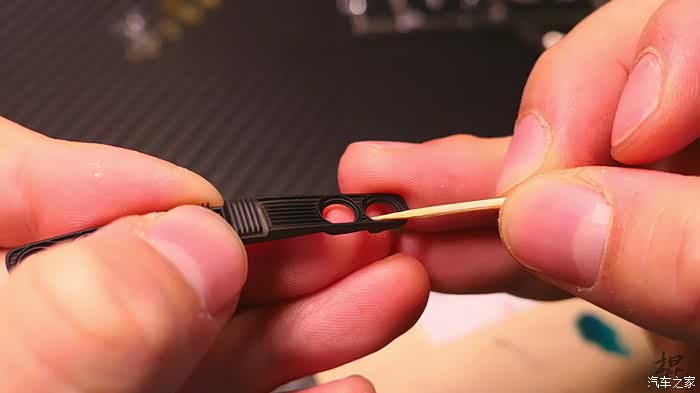

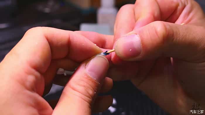

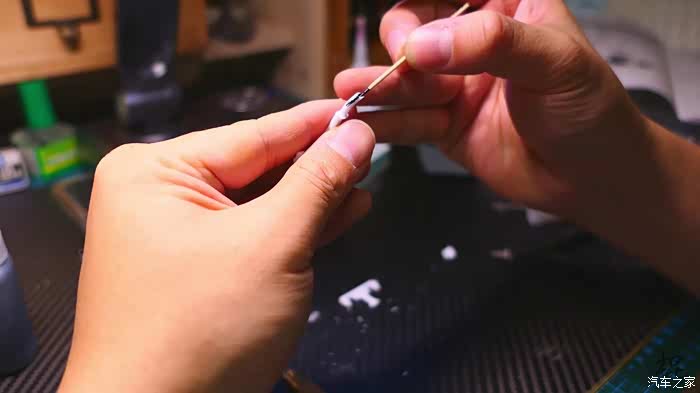

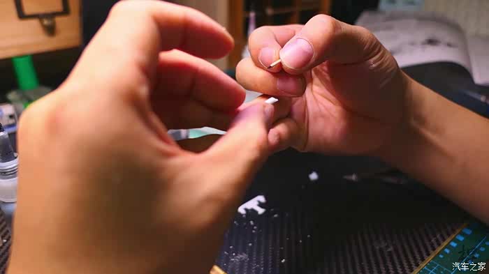

使用牙签+双面胶+800#砂纸进行无缝制作

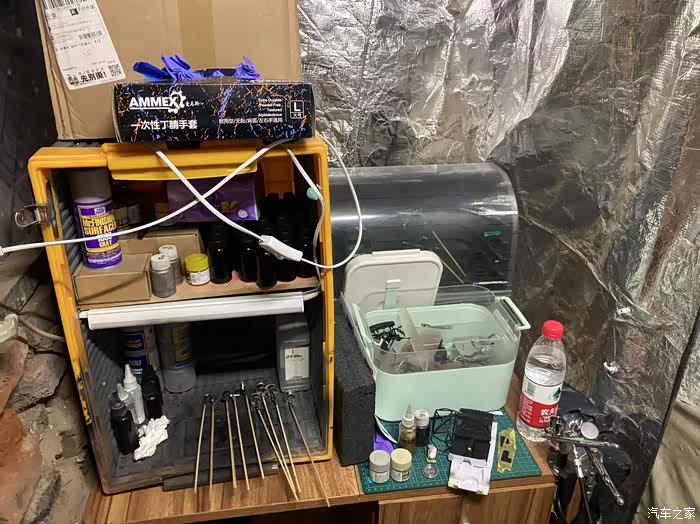

临时喷漆间非常痛苦,顶着1-3度的气温喷涂,浑身发冷打哆嗦。(冷的根本顾不上录像,也因为天气冷电池不抗冻,所以近期喷涂视频和图像都没有)

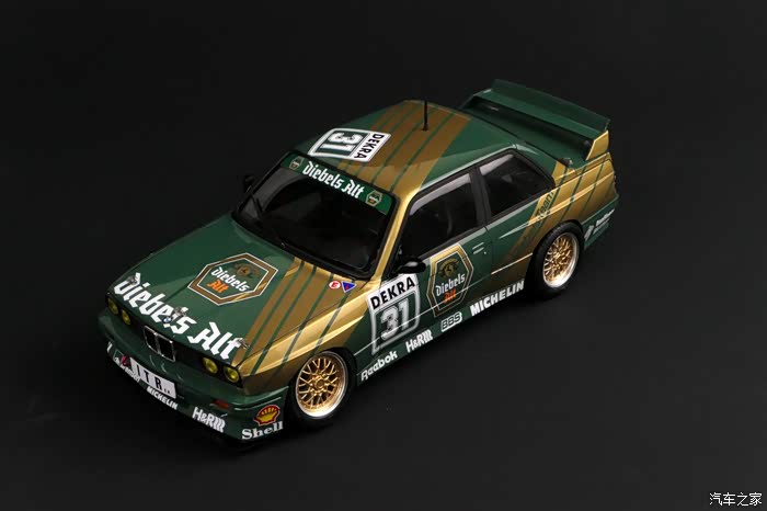

喷涂后效果拔群,大家都说这是“英国邮政绿”感觉很不错。

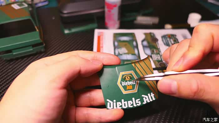

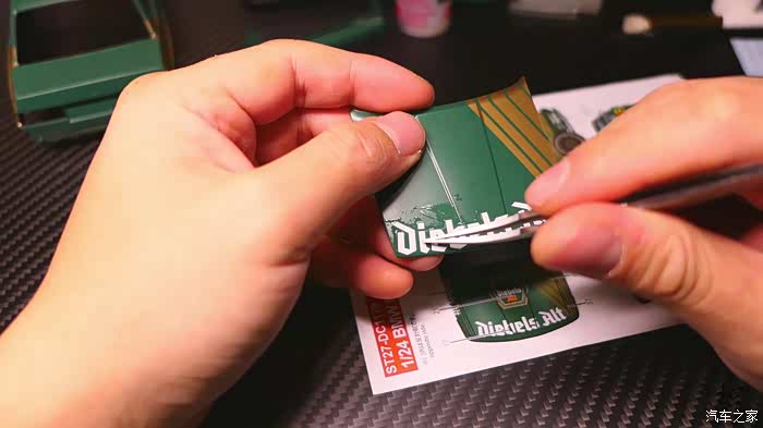

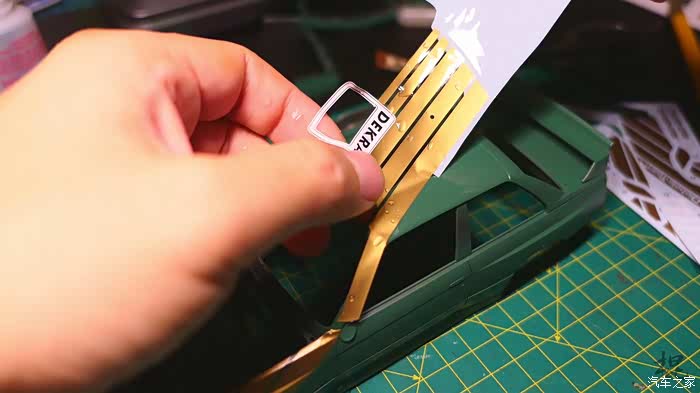

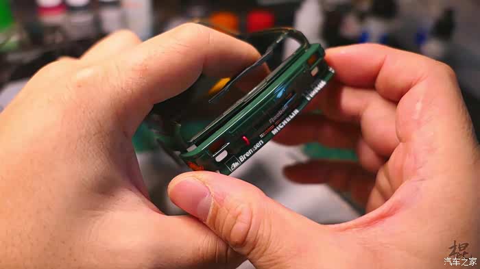

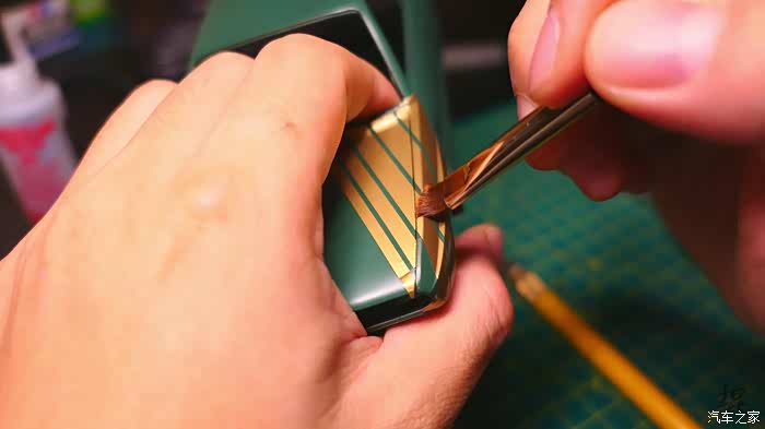

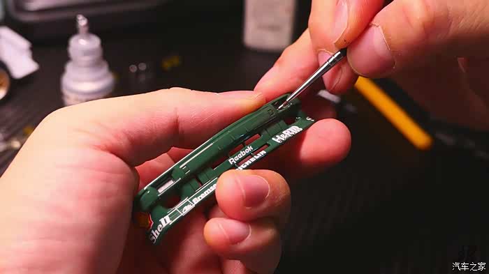

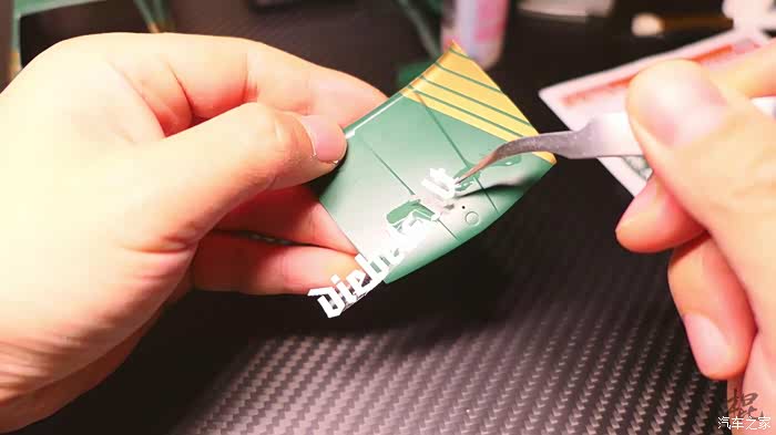

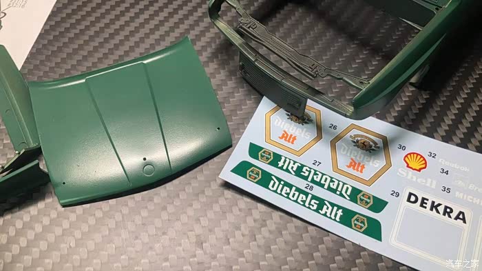

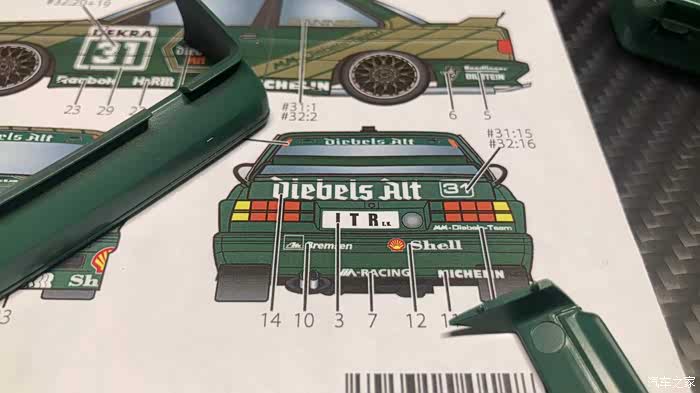

接下来就到了水贴环节,这次水贴制作的难点就是对纹路,M3的金标贯穿全车,流光溢彩,制作车头部分时应先将引擎盖固定到车体在进行水贴的制作。
这里水贴还是采用“定、软、吹、刷”(定位+软化剂+吹风机加热+笔刷刷平)的原则进行制作,不进行过多介绍

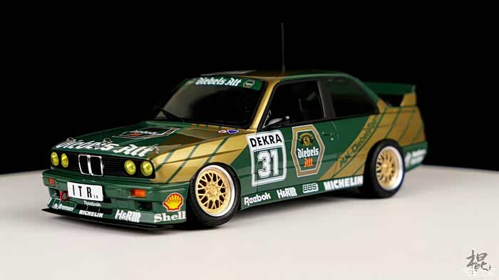

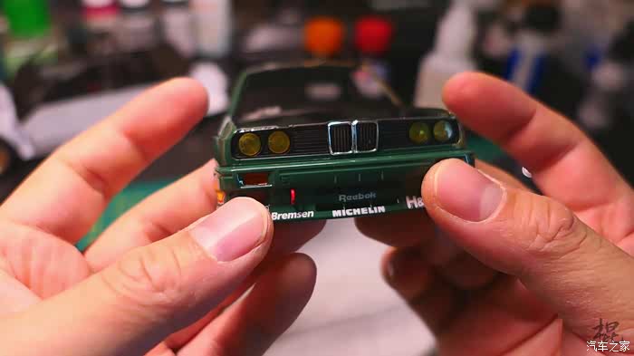

前脸做完瞬间感觉灵魂附体了

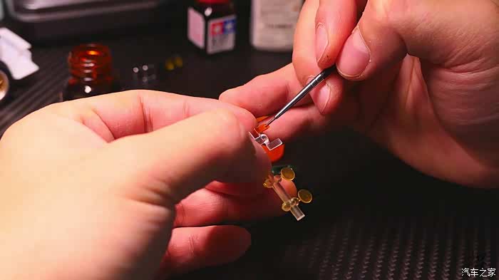

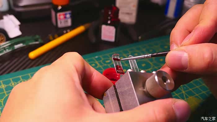

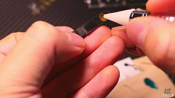

灯杯依然手涂
灯罩同样,用珐琅漆手涂均匀

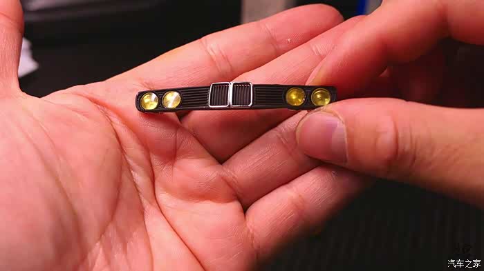

进气网裁剪安装
前杠组装

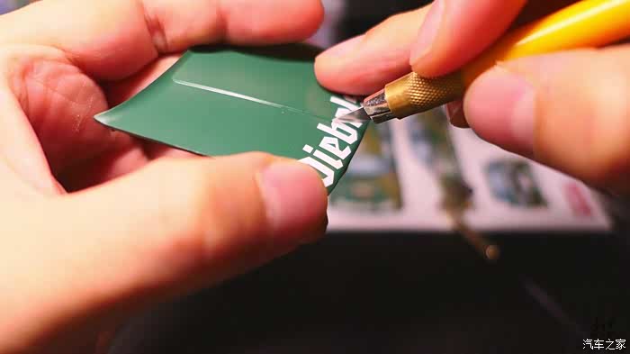

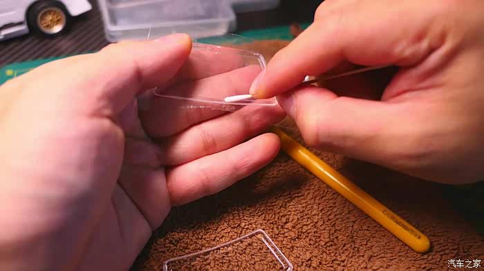

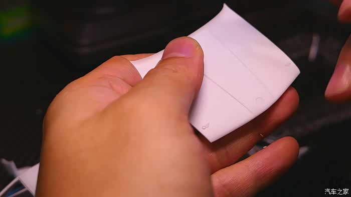

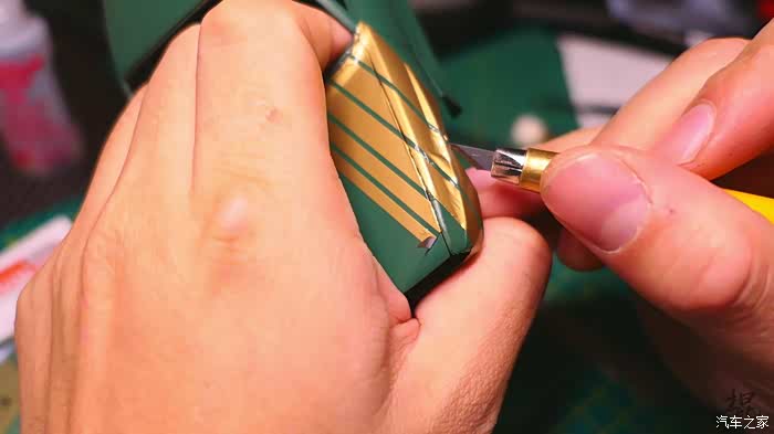

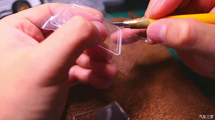

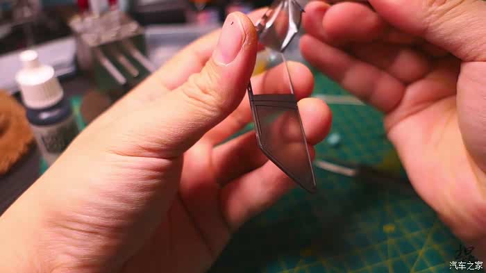

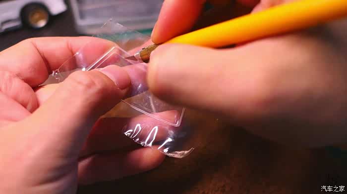

车窗这里详细说一下,过程是这样的,说明书上其实有说使用水贴贴好就可以,但我反复贴也贴不明白,一气之下就使用了神器遮盖,过程中发现车窗是内外分色的,这里大家一定要注意。
要用新刀片一遍过,切记不要反复切割同一位置。
喷好后撕掉,安装撒花~

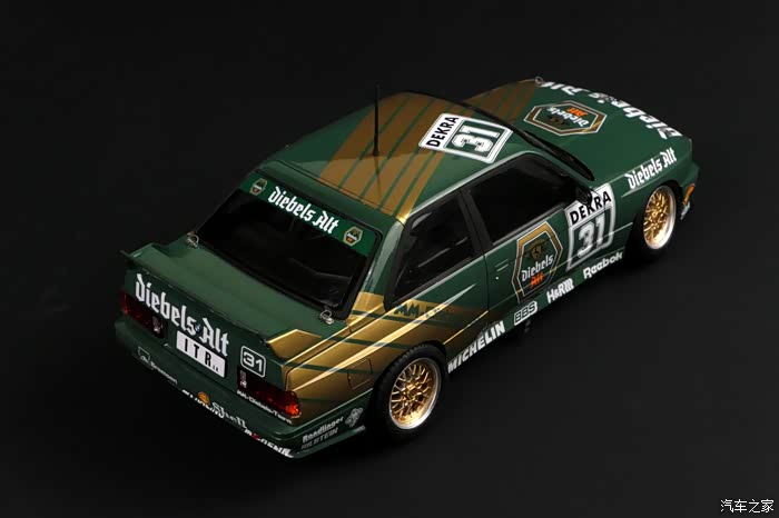

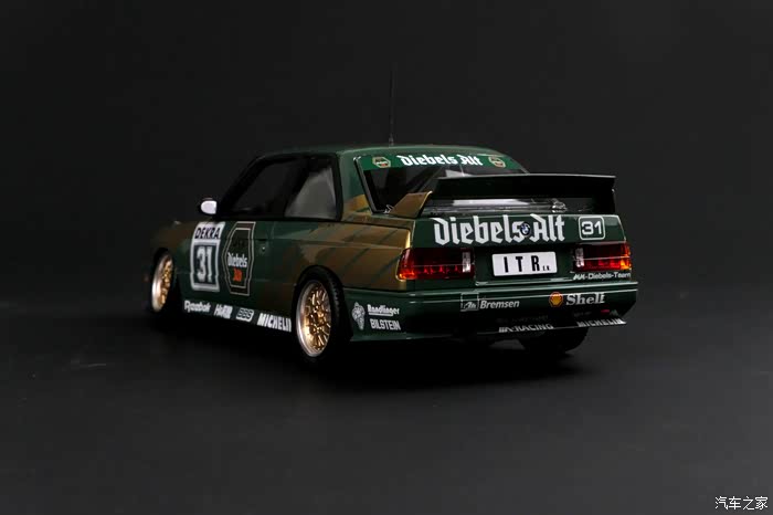

已经不是第一次制作NUNU的车了,外观棱角分明,内饰肉的不行。。就制作体验来讲还是可以的,板件对刚入坑的朋友相对友好,只是调漆会比较麻烦,国内现在还没有“英国邮政绿“的漆,考虑这款涂装的朋友还要自己调漆,如果考虑更换轮毂的话还要考虑轮轴的问题,如何改造。
除此之外制做很顺畅。
