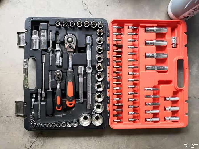

先请上我的工具包,“工欲善其事,必先利其器”,老古人留下的话,一点不假。

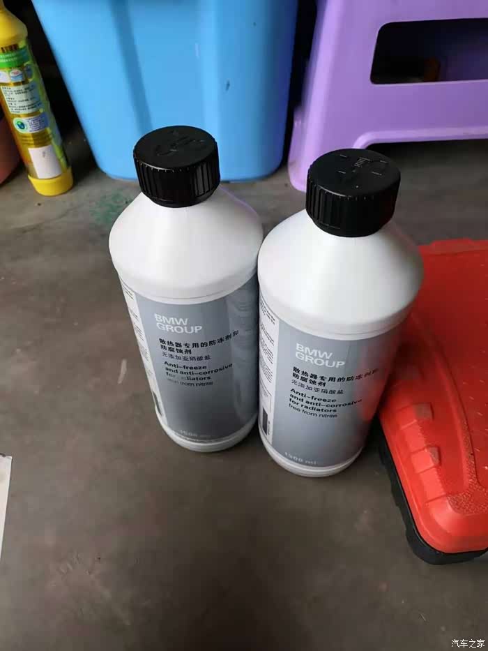

更换节温器需要拆卸进、出水管,少不了会有防冻液流出,所以备好两瓶原厂防冻液,更换好节温器后添加。

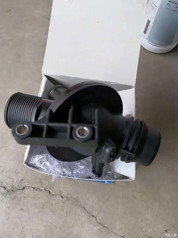

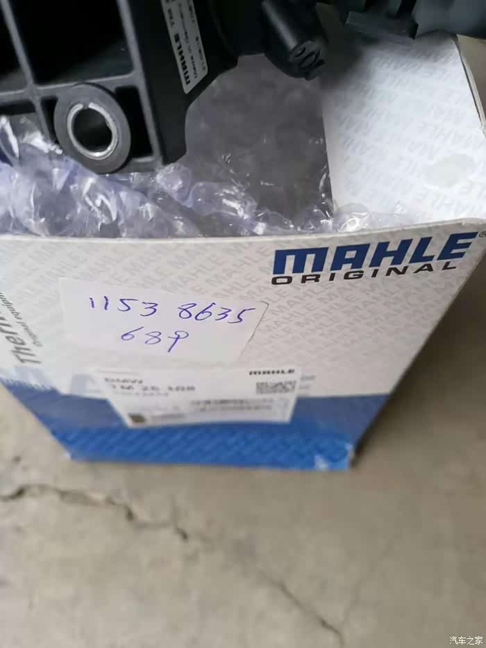

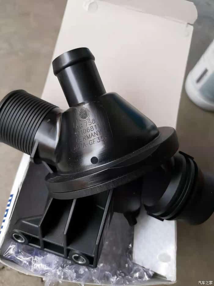

节温器某宝买的进口马勒牌的?没有质保,可质量看着还行的,价格也合适,这是配件的外包装。
新节温器外观。

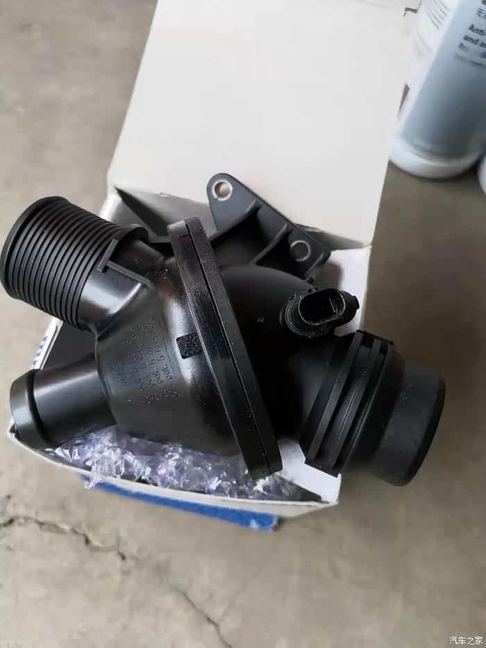

换个角度看看。
马勒商标被磨掉了,免得被国际友人起诉。

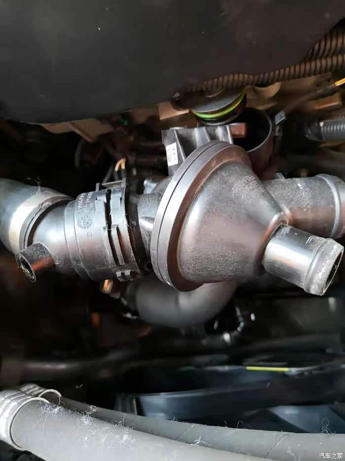

拆卸过程略,其实很简单的,需要拆一根电源线,两颗固定螺丝,三根水管(进、出水箱水管与涡轮冷却水管),要用到水管钳,有一定动手能力的不在话下。

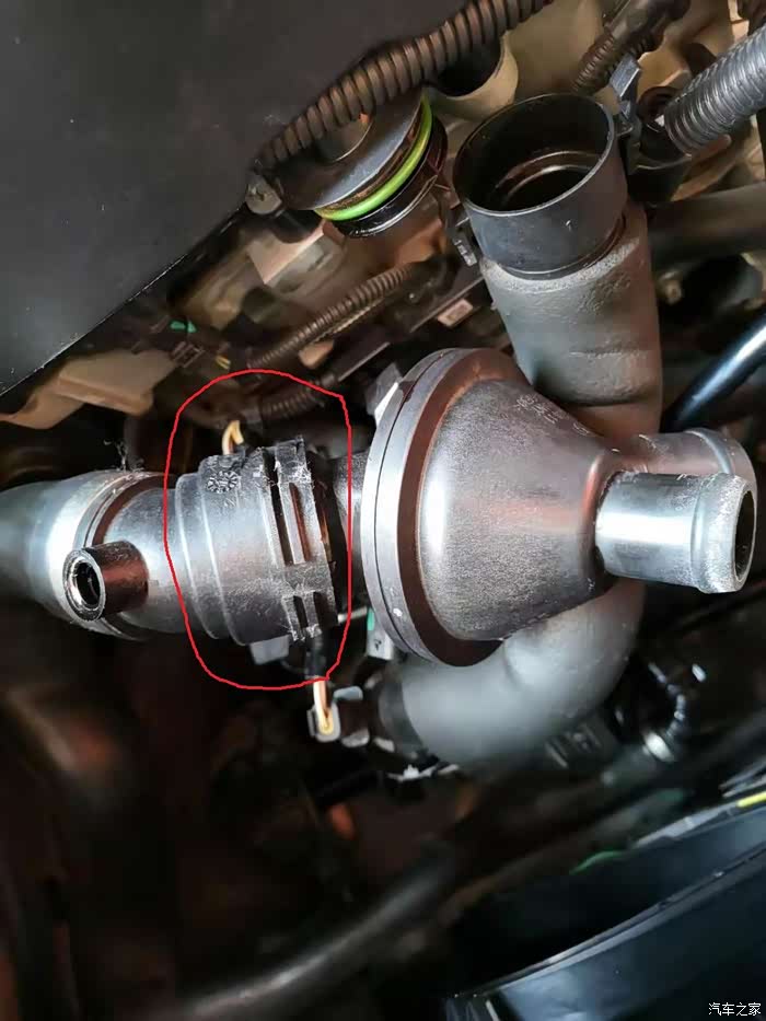

红圈接口比较难拆,需要用一字改锥慢慢的往外翘,不可用力太猛,否则会伤到外接口。

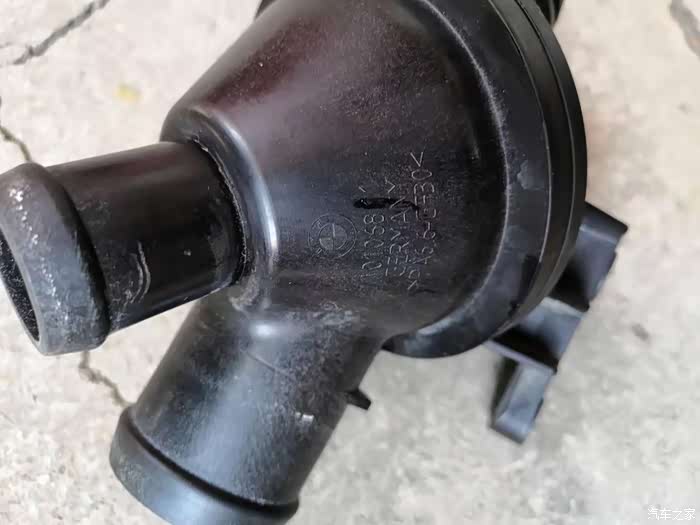

原车的节温器已拆下,看看真面目。

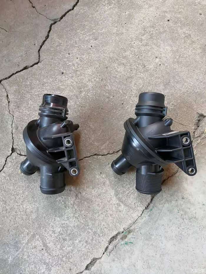

新旧对比下,左旧右新,从外观看,还是原车的做工更细致一些,而且新的进水管处做了改动。先用着看看吧,但愿能用久些。
经过两个小时的拆装,添加防冻液,排气,发动车子,试了一圈,水温上升到90度左右即停止,机油温度也在100度左右稳稳的,风扇运转正常,车子又恢复了原有的状态,沉稳而有力,故障消除,问题完美解决。
