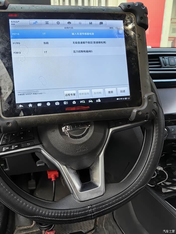

     本人是17款逍客,19年提车,变速箱四年三万多公里出现的问题,目前已经更换再制造变速箱,变速箱出问题这一段时间通过在论坛里跟逍客车友交流还有咨询周围的朋友,发现以下几点。

4.部分变速箱出现故障之前和出现故障时是不会出现故障码的。等出现故障码就意味着已经坏的很彻底了。我的车在高速服务区休息之后挂档车不动,重新打火之后好了,然后行驶一段距离就开始出现失速,踩油门要么干吼不走,要么突然蹿出一大段距离,到我叫了救援下高速还是没有故障码出现,用电脑测出现CVT颤动。
