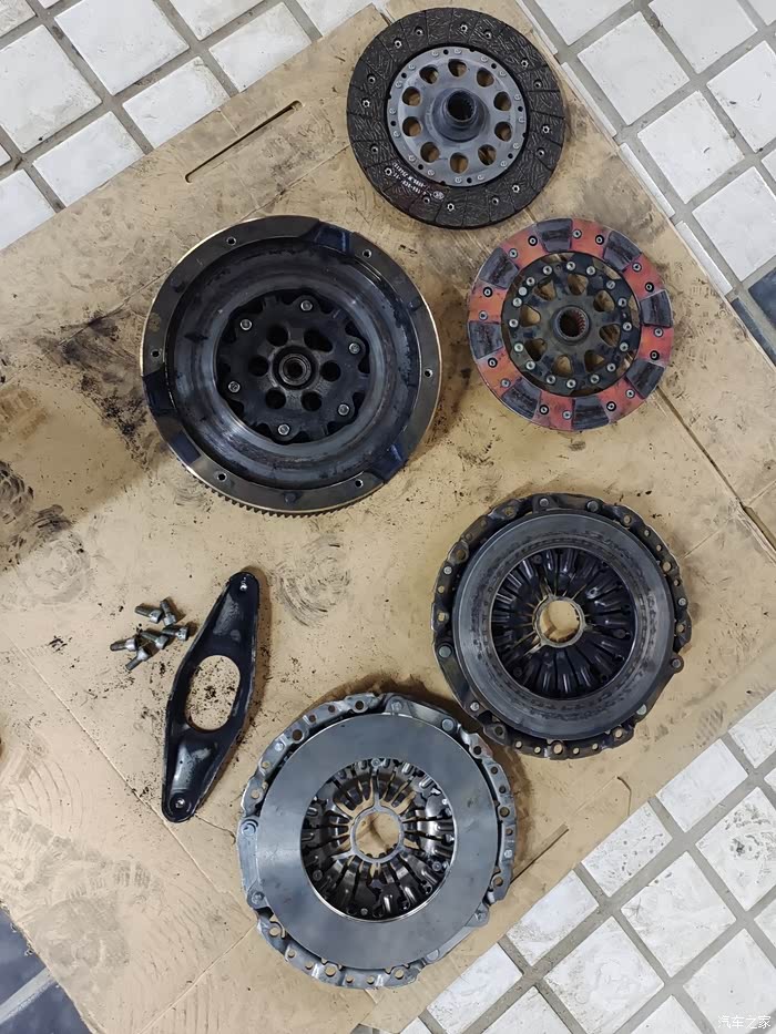

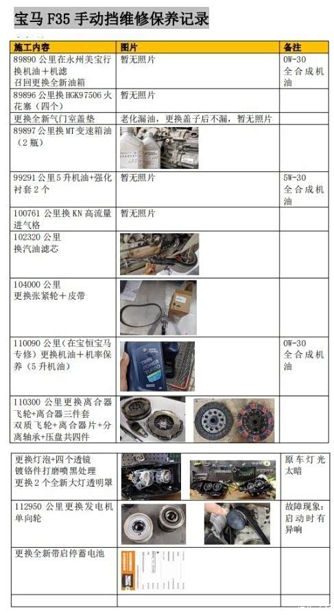

这台车陆陆续续也有很多机修问题,也是每一个汽车爱好者都要面对的,我也面对过这些车的疑难杂症。从最开始的漏油到后面离合器的磨损,这些东西都是一点点点摸索出来的。

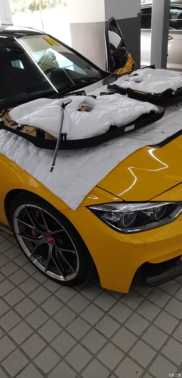

换上上纯白的隔音棉

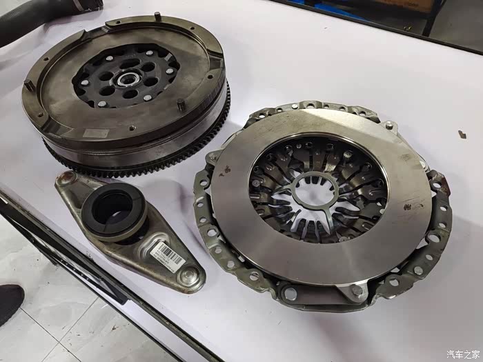

这些都是机修部分比较贵的步骤了,买了全新的双质飞轮和离合器三件套就更换了,一共是离合器4件套。
这些零件换上之后就跟新车一样,图片里面有一个分离轴承,宝马手动挡的很多车型,如果发现档位卡顿就是这个分离轴承磨损导致的。
全新的东西安装上车。从这一刻起,这台车就跟新车的动力响应没有区别了。

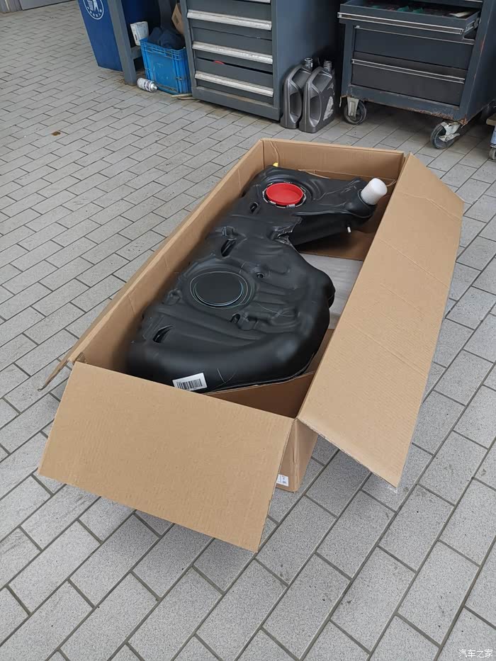

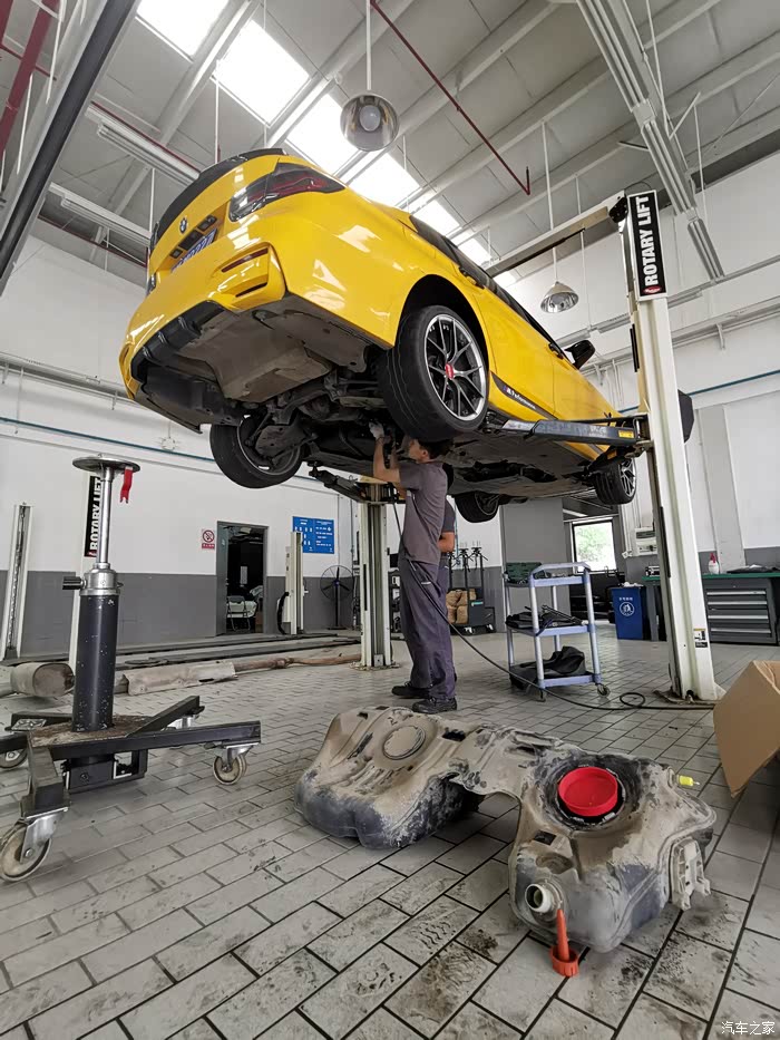

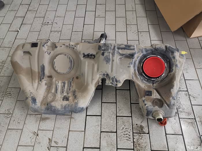

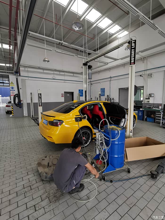

这是接收到宝马4S店官方的电话,说邮箱要召回。
开到4S店之后,技师就开始检查并且更换。
这个纸箱子里面就是全新的油箱。
这是原车上旧的油箱,整个召回更换工作是不需要花钱的

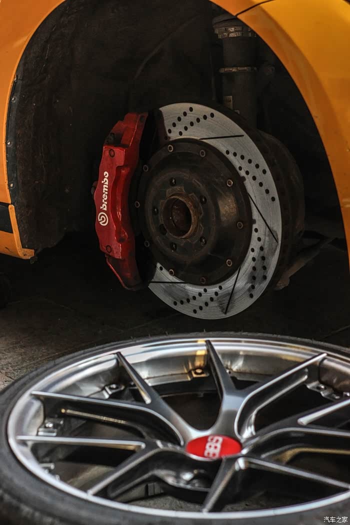

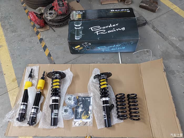

改装了绞牙避震器,不得不说这个避震器和原厂那是天差地别,装上去之后车身的稳定性很大的提升,并且在弯道里的极限也提升了很多,总之绞牙避震,如果是跑山路或者走街,一定是首选改装项目。

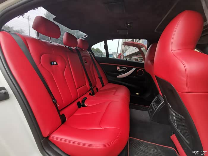

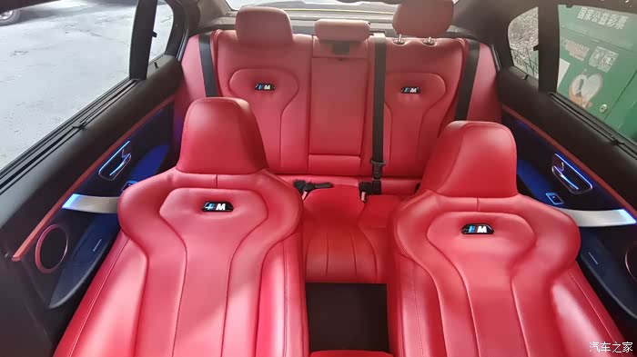

台车的座椅是这个车的缺点,原厂的座椅很薄,而且皮料很粗糙,关键是丑
主驾驶的座椅就更不用提了,如果你长时间驾驶就会感觉到屁股坐在了铁板上,而且你能清楚的感觉到里面的零部件。
所以对于这台车我最开始改的就是这个祖国版的M3座椅那是必须要改,买回来的路上我就坐着不舒服,100%要换这个座椅。

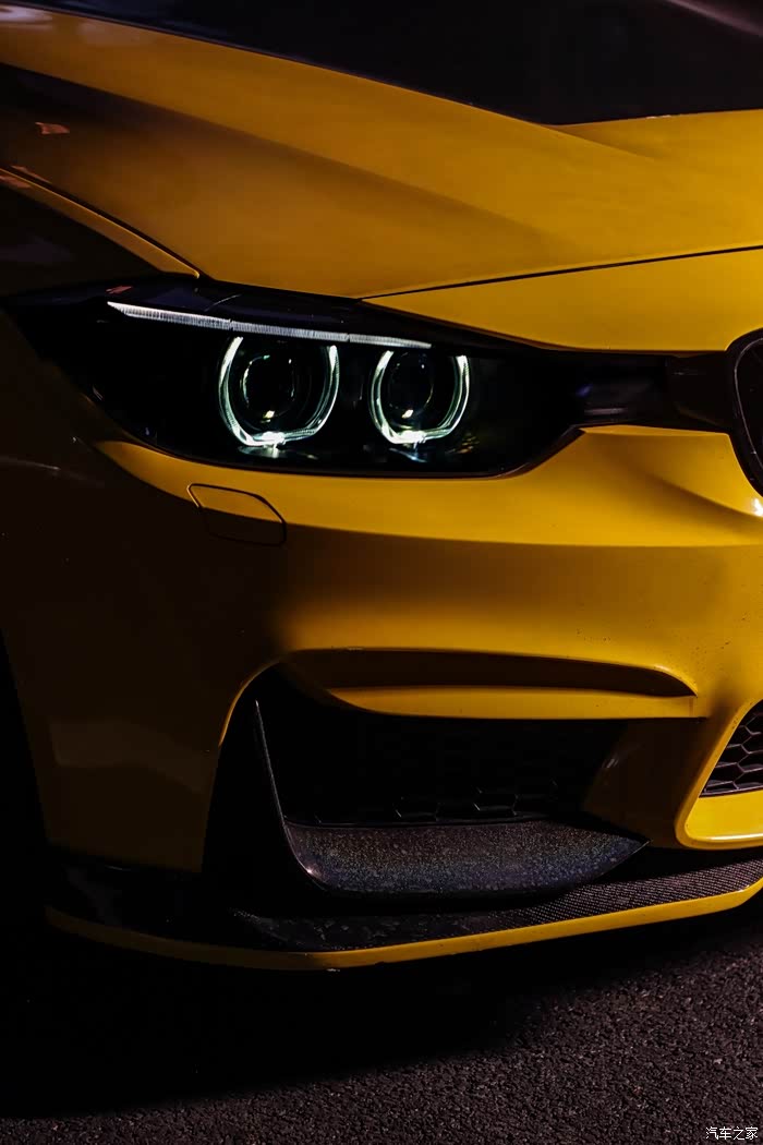

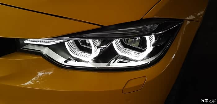

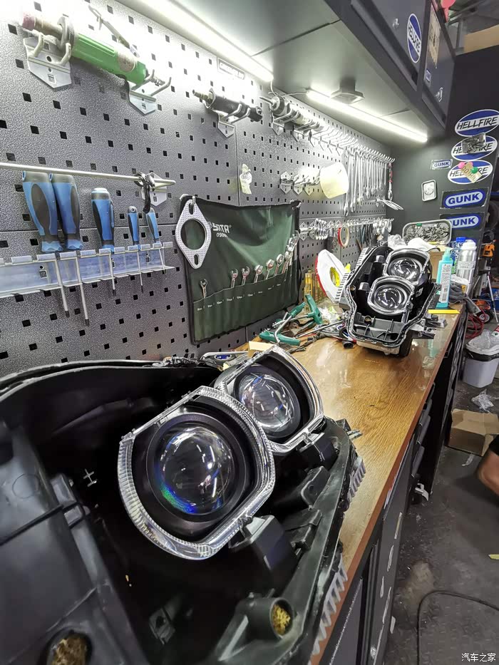

这个车的灯光也是一大弊端,原车的灯光就跟蜡烛一样,一点都不亮。
后面我自己升级了4个海拉5的透镜,并且还解决了一个大灯熏黑的问题,以前大灯熏黑只能够贴熏黑的灯膜,那么这样我们都知道,都会减少灯光亮度,所以我就把大灯里面的所有镀铬的白色的部分都喷漆喷成了黑色,这样的话大灯不需要贴熏,黑灯膜它也是很黑的一个状态,同时一点都不影响光亮。

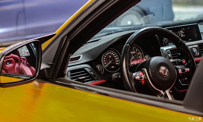

这个车的内饰也是我非常喜欢的,里面氛围灯全套都加了,并且加了发光的高音喇叭,这个内饰在同期的宝马里面看上去还是非常舒服的,甚至比新款也有余地
这台车的方向盘也是一个短板,原车的方向盘没有设计感,也没有运动感,特别难看。
换上了新款的丁字裤之后,整个车的质感和时尚感又提升了不少。

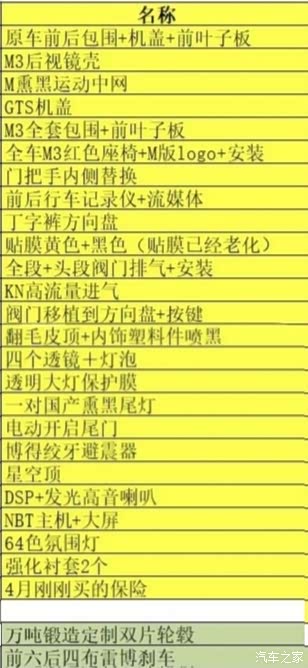

改装清单
