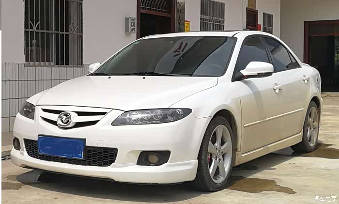

我今天买了一点葱姜,现在就差锅头和大闸蟹了。于是就有了以下的改装
1,虽然离换胎海早了2万公路,但却因为一个轮胎内侧有刮痕,不得不提前更换;
2,那就17欧版轮毂+?+?+?嗯~~  倍耐力新p7吧;
3,嗯~,好像刹车盘显小,换个加大盘吧。
4,什么~?!换盘还要加桥码。唉,看下后轮套装,要1000左右,前轮台产AP5200也要2500左右;上闲鱼逛逛淘一下。预算从当初的1000,到2000 、2500 3000,,3500,打住!不能再往上看,这个去买车一个尿性,好多朋友预算是买10w的车,最后看著看著发现已经看到40w 的车了

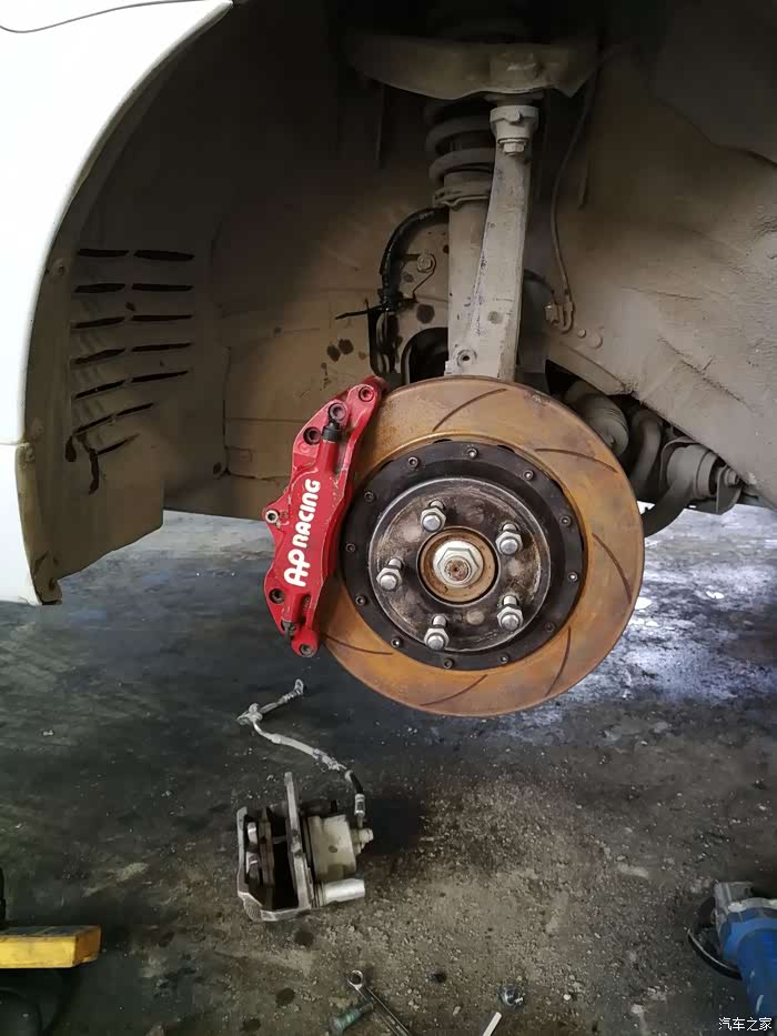

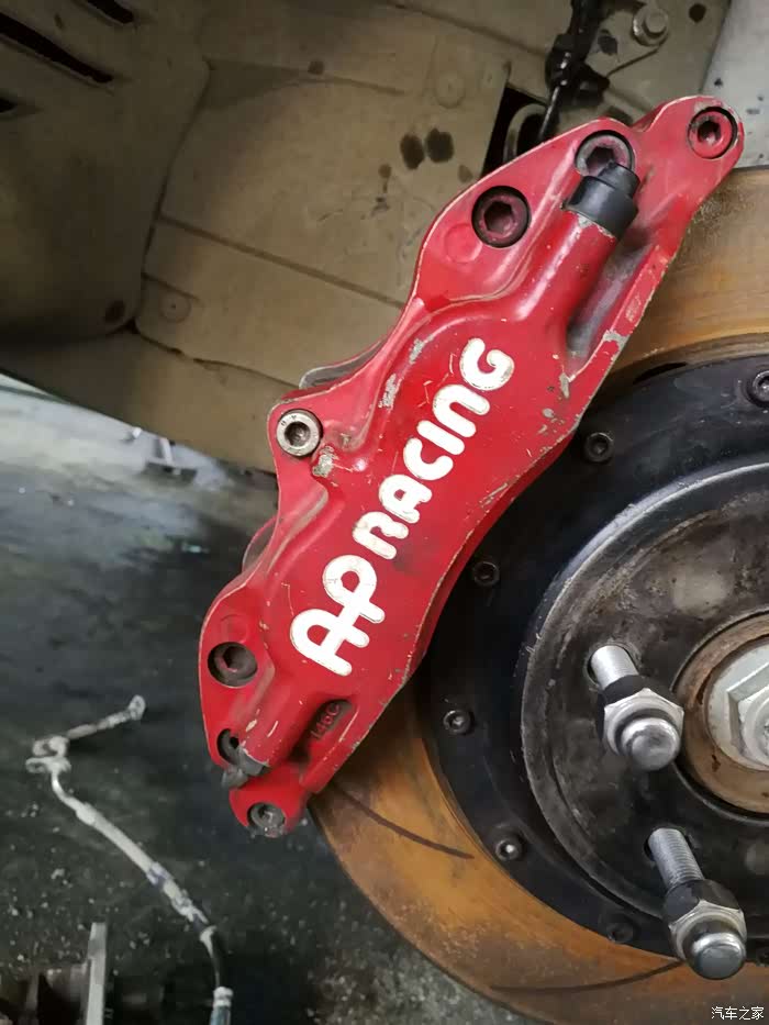

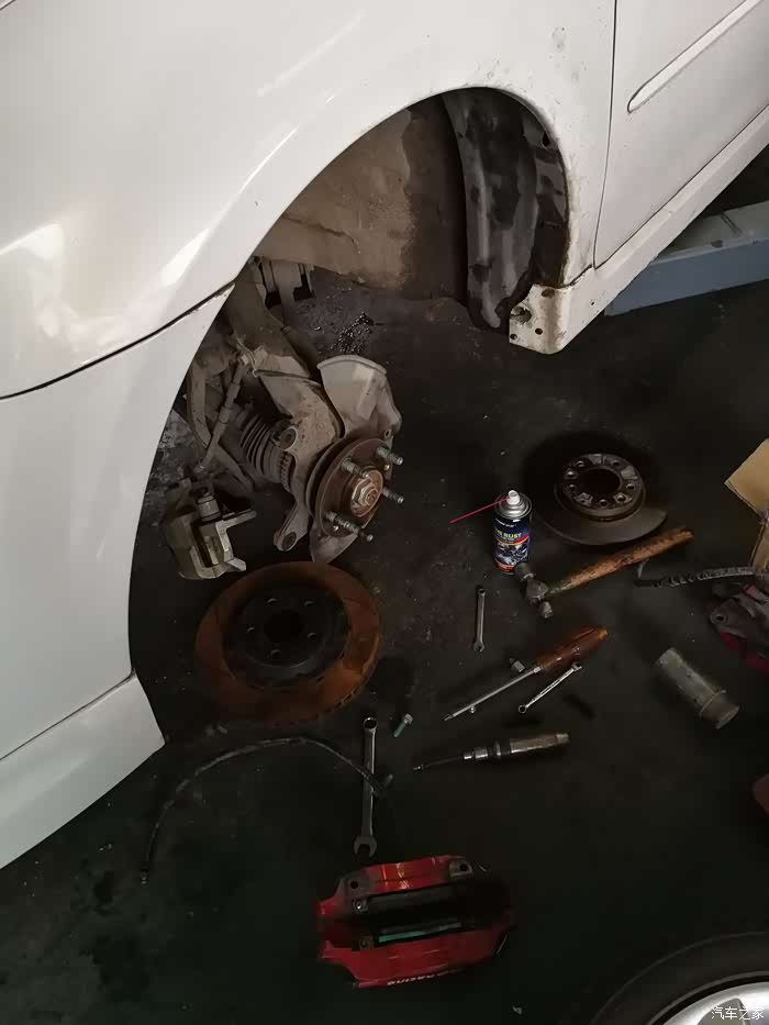

5,最后两套方案:1是  2500全新台产+1000后全新加大盘一套;2是咸鱼 正版英国卡钳(配的是日本PMU的绿皮,价格1600左右),前后台产分体盘,跑了1w6左右。
同样的价格,最终选择了后者。
毕竟,最初只是为了不影响安全性能的前提下改外观,只要不是劣质盘,台产的已经足够应付;但是卡钳,安全起见还是要正版的吧,毕竟负责全车的大部分刹车任务。
 然后为了不耽误更换,已经下好功课吧需要准备的零件都备齐了。

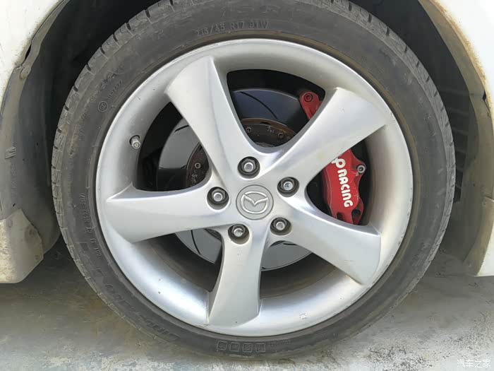

17的欧版轮毂
尺寸/SIZE    17*7
数据/P.C.D   5*114.3
偏距/ET     +55
中心孔/HUB   67.1
轮胎  :倍耐力新p7 215 45 r17

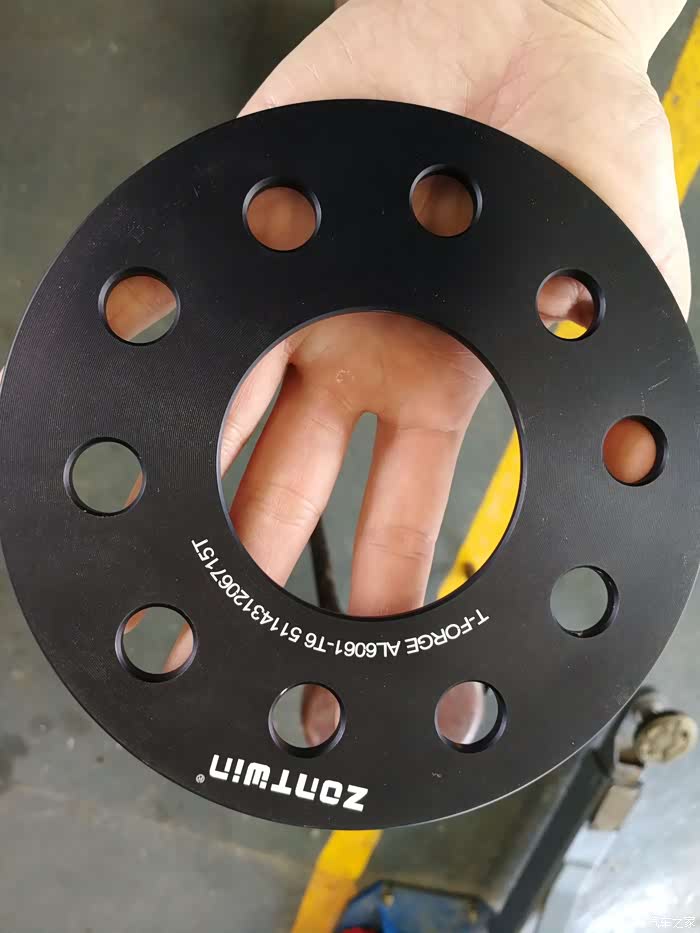

前垫片10mm, 后垫片5mm。

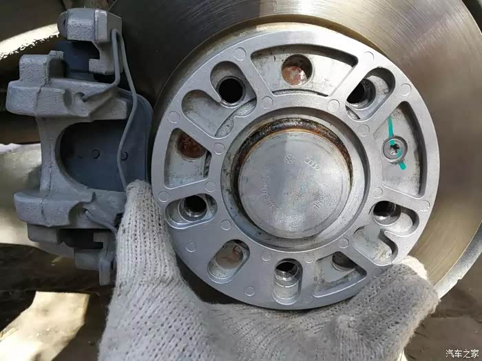

先说法兰,15mm以上的称谓法兰盘,只有往外垫出去轮毂才不会碰到刹车。不想用15mm的原因是,原车205胎改215,已经加宽了,再多出去不能跟轮眉齐平的话就不好看了,其次是翼子板不能保护轮毂,后轮可能会蹭轮眉。

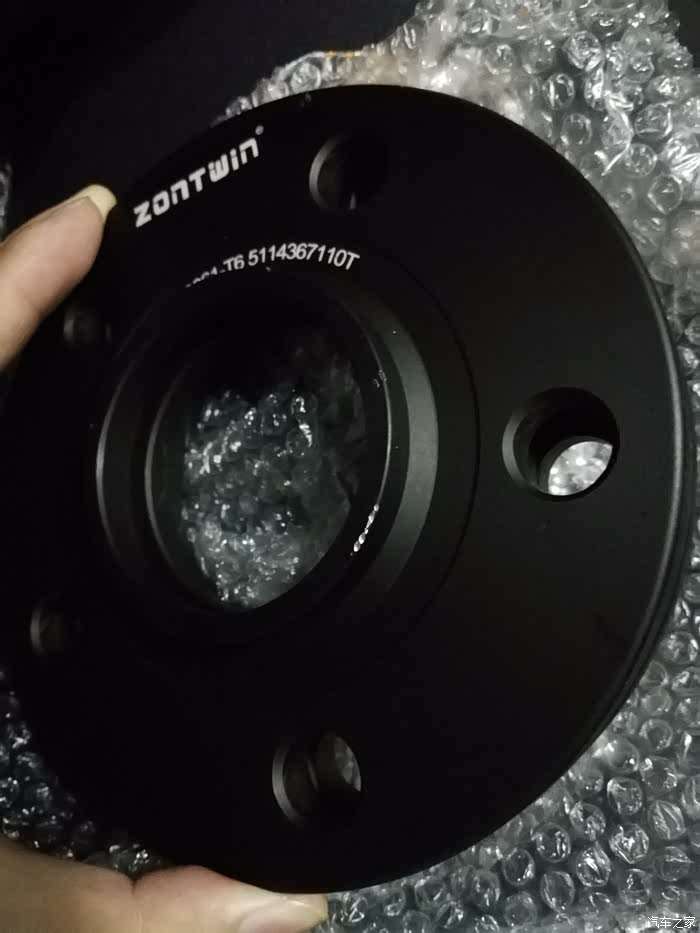

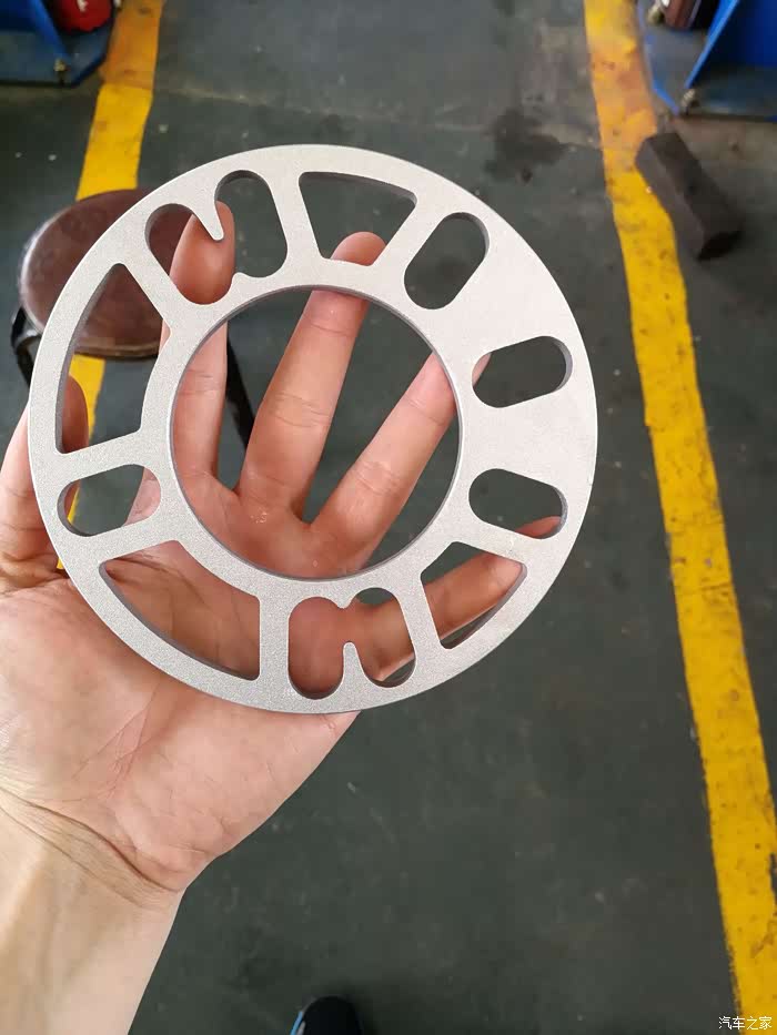

于是改用10mm的垫片,这种中间有台阶的比较能契合中心孔,降低的松动风险,从而减少抖动的问题。

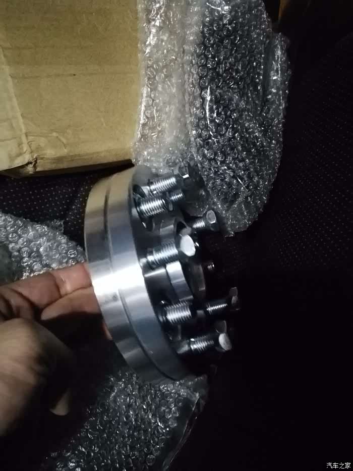

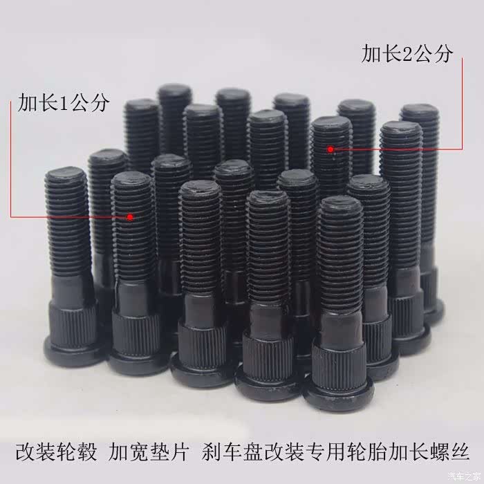

需要注意的是,加10mm的垫片需要更换 加长的轮毂螺母(硬度要够),不然少一公分的的螺纹不能咬合,轮毂担心会上不紧。
多买几颗,要是不小心滑牙了,你就欲哭无泪。

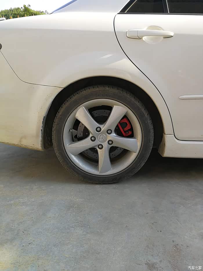

后轮不用黑色10mm垫片的原因是,中间的凸起台阶顶到了中心,导致不能很好的贴合。而银色通用版的中心圈很大,避免的改问题,但是因为大,套上去最后只能靠5颗螺丝空位固定,相对黑盘来说有点松动。
两个孔的对比。
这是8mm的万用垫片。轻薄便宜。价格10块,最后觉得上8mm多了点,还是决定先用5mm的黑色垫片,不爽到时候再换回去。
这个是5mm的冲压垫片,价格贵,但是做工精致,中心圈严丝合缝,抖动发生率小。原本后轮不加垫片也可以的,但是前轮外扩的20mm,为了减小差距,后轮还是垫了5mm的垫片。

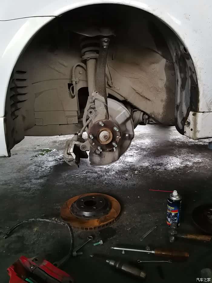

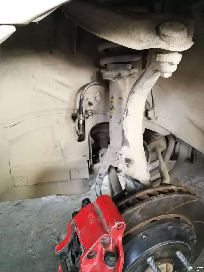

新的钢喉
买了新的钢喉才发现,地上配的钢喉在外层橡胶包裹性下,中间有一层金属保护层。不过算了,买都买了,而且新的做工更好一些,就把新的钢喉换上了。顺便也换了刹车油,买了两瓶,师傅手艺好,一瓶摩特4旧够了。

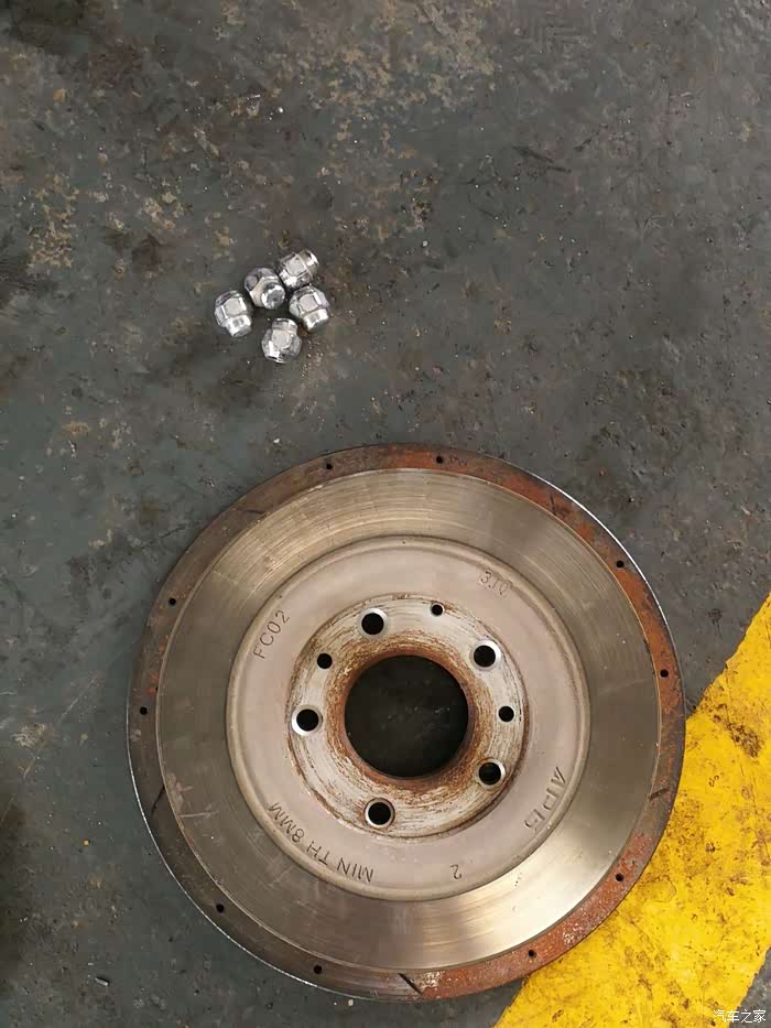

新旧盘对比
很容易生锈的嘛,停车两天就有,下雨天更快。后轮因为卡钳小,里边总有一圈因为磨不到一直是生锈的
不忍直视的锈迹

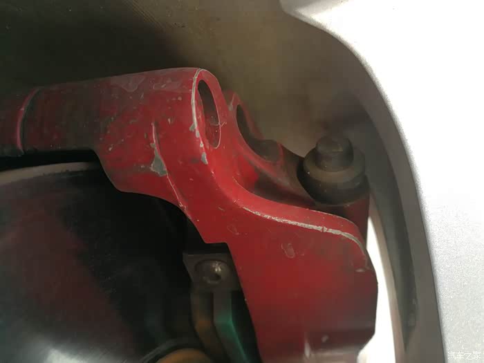

卡钳外观有些磕碰磨损,卖家说可以拿回去翻新喷漆。想想算了,太麻烦,用久了还是会旧、会磕碰,这个成色可以接受。

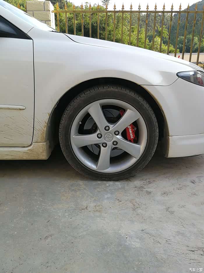

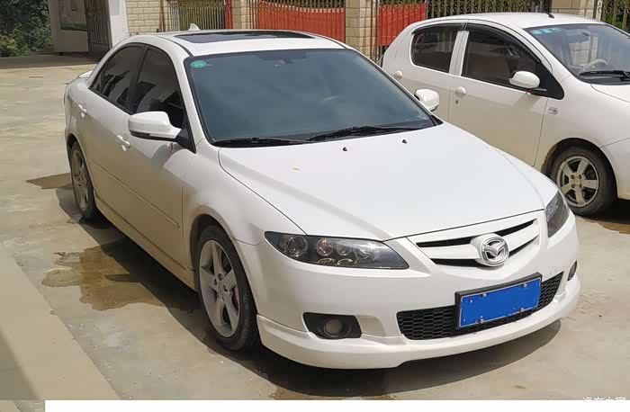

开了一段时间,说下感受:
总体来说非常棒,一开始不习惯,刚踩一下就有了。适应之后舒服多了,abs的介入时机也能接受,不会感觉比原车太早(其实我很少用到abs,我开手动挡的车都是通过提前收油门和降档来实现减速,刹车很少踩。5w的行程去4s保养,师傅说,照你这种开法和磨损,10w公里在说吧。不过原厂的刹车片其实也挺耐磨的)。
可能是刹车皮好的原因,再加上后轮也改加大盘了,搭配英国的卡钳和钢喉,总体没有像其他车友说的台产ap5200刹车像撞墙的感觉。
我100公里减速,感觉4个轮子都出力平稳的刹住,好像后面有人拽住;而不是说感觉只有前面刹车,车头下沉的那种感觉。
那种后面拖拽给予的安全感,是 后者无法比拟的。别的不说,要是能比原车缩短5m的刹车距离就已经值得了。搞得我磨合的期间特别爱刹车,油耗直接上去2个点

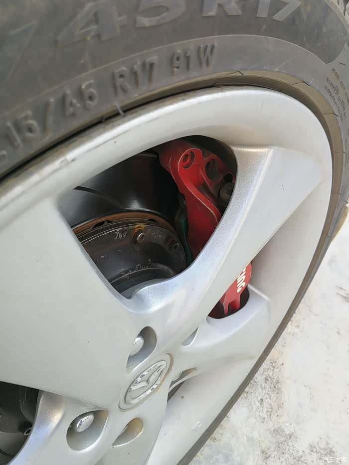

有个问题就是,四轮吊起离地的时候发现前轮在空转状态下和刹车盘的某个位置摩擦到,稍微用点力才能转过去。一个后轮也有点,另一个后轮空转的时候惯性很好。 请问你们有没有这样的问题?可以通过调试解决吗?问了几个师傅,都是说多磨一点就好了。我担心的是现在前轮刹车片和盘贴在一起影响油耗。
最近经常上秋名山,希望刹车片和刹车盘能像师傅说的那样磨合好。
