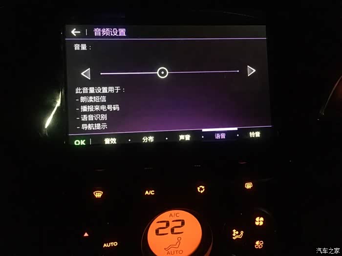

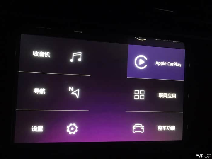

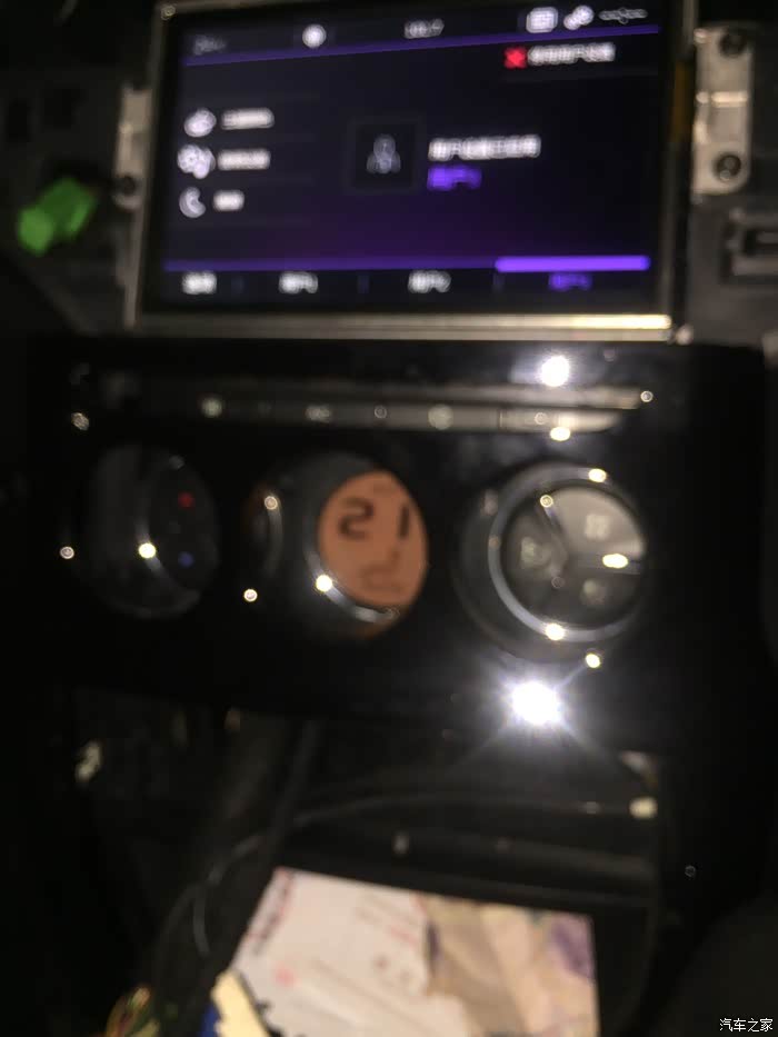

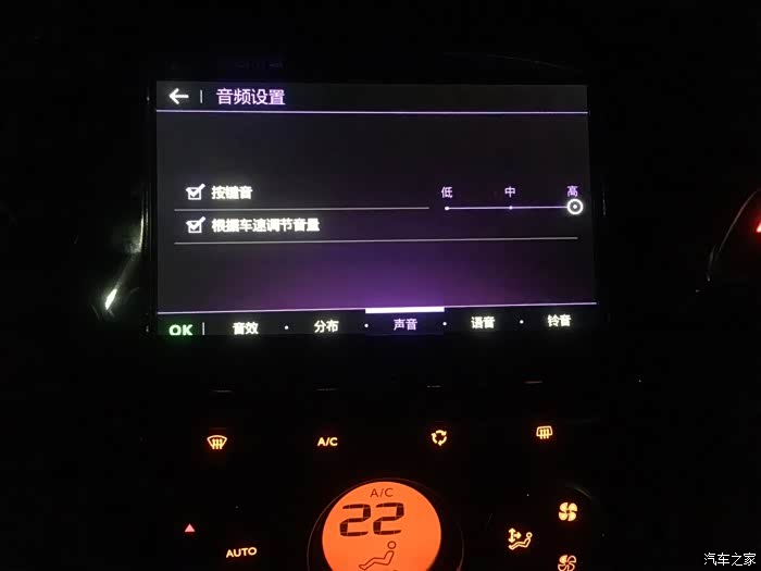

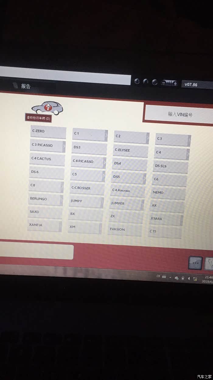

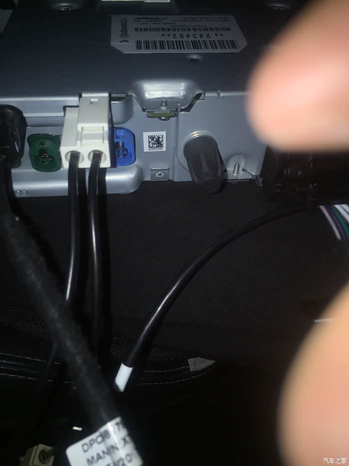

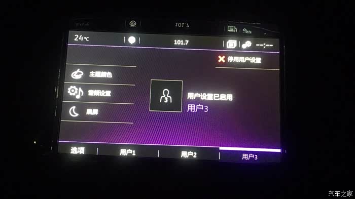

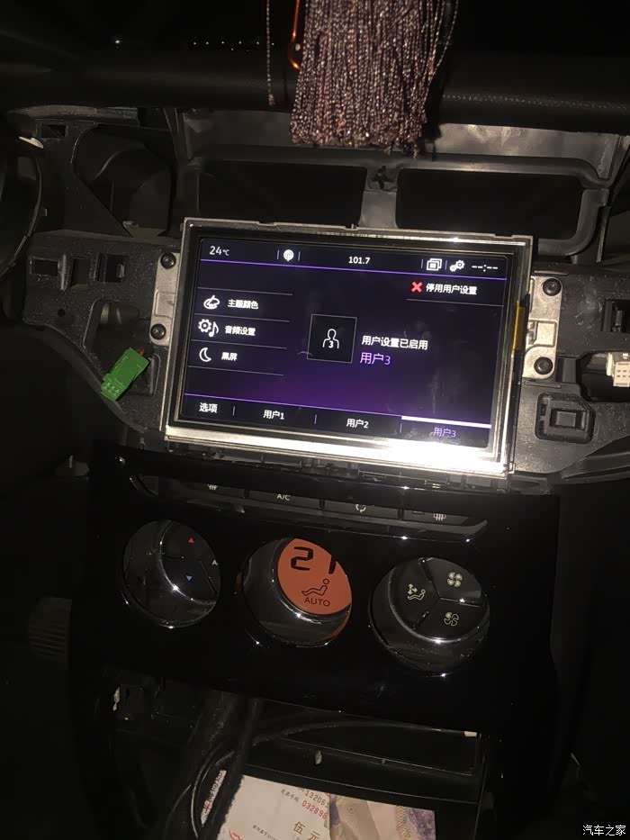

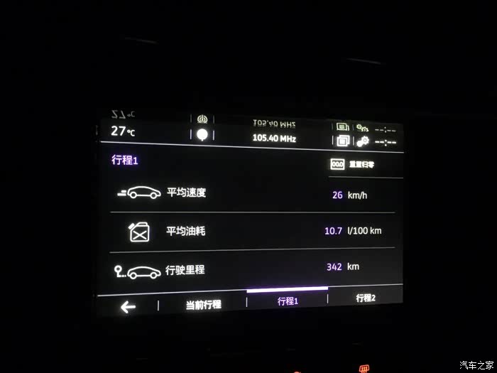

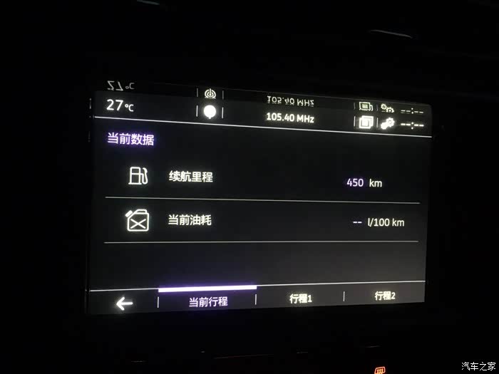

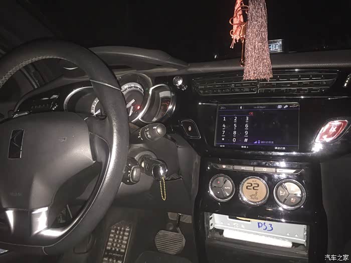

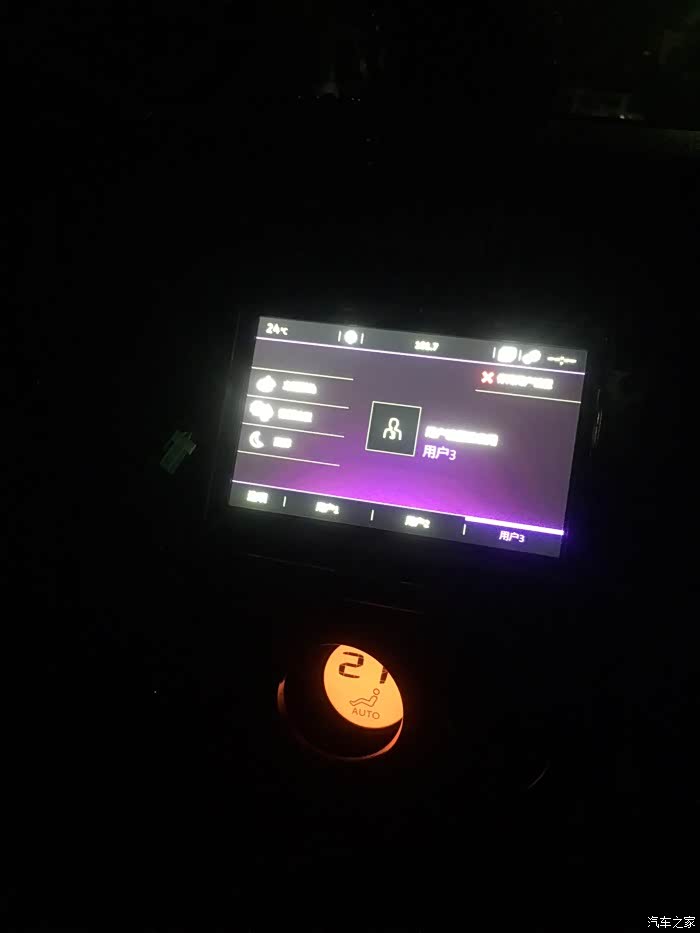

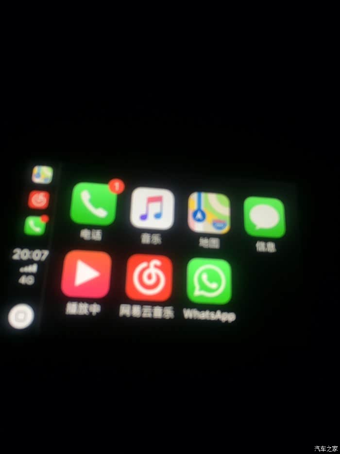

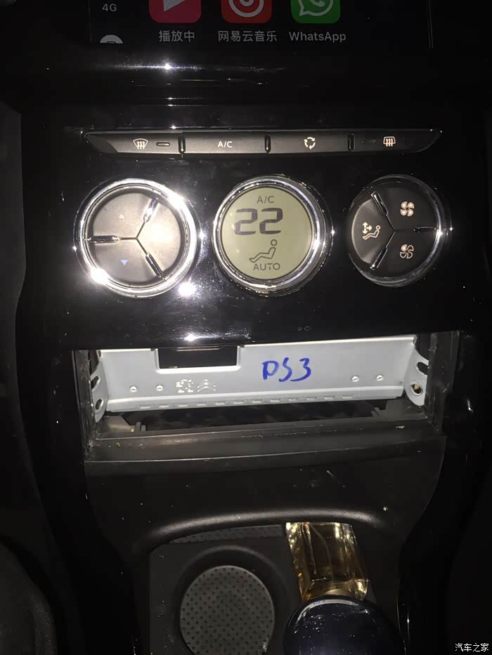

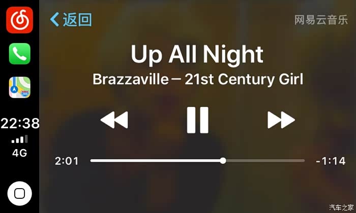

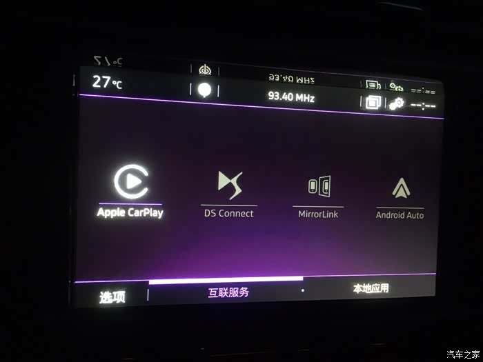

单到今天到货历时一个半月,晚上立马在雷总的指导插上试机,整个过程非常简单,就是把原来的马瑞利机器的线拔来全部插上雷总的转接线,开机插上苹果手机 ,一切预想的一样,屏幕上出现了苹果的图标,播放网易云音乐,灯顶按钮进入SIRI,苹果导航正常运行,惊喜的是音质有了质的提升,速度也是非常的快,好了测试成功,接来就是拆屏幕 安装新的屏幕 屏幕是完全吻合原来的安装孔位,目前基本安装到位 只是CD机器的空位暂时还没补上 改天再把原来的面板拆按上。还有什么功能后面继续摸索吧,面直接看图。
全套RCC主机屏幕线束
的马瑞利RCC
原车插线

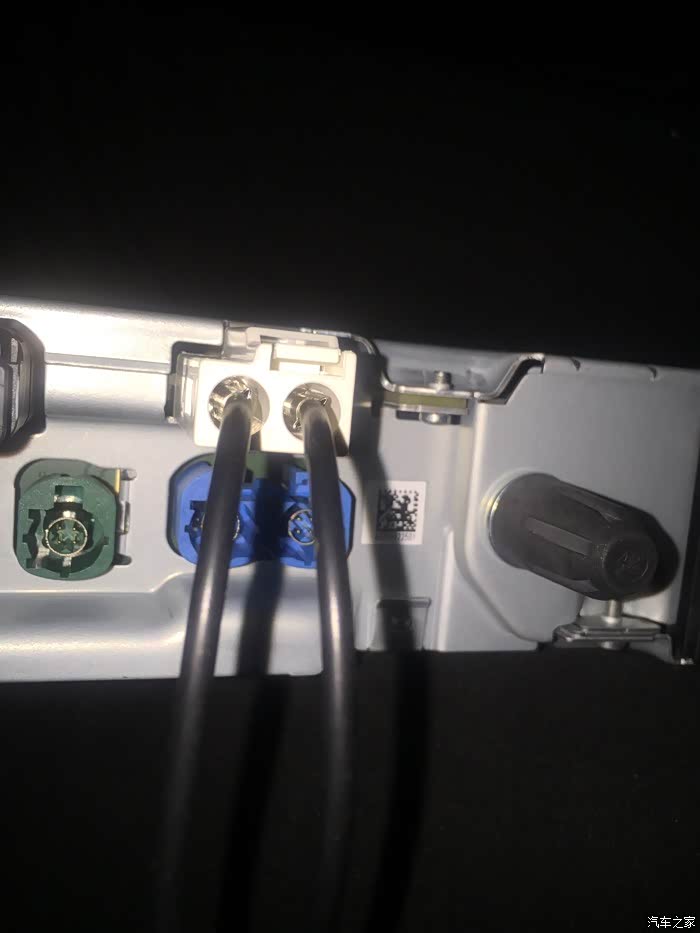

马瑞利背面插口
原车线雷总的线束对插
RCC插好线束后的样子
这个白色插头黑色两根线的是收音机

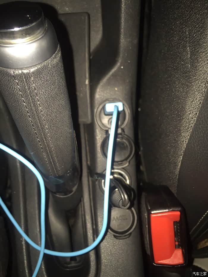

左面黑色线面的蓝色插口插USB定义是CARPLAY

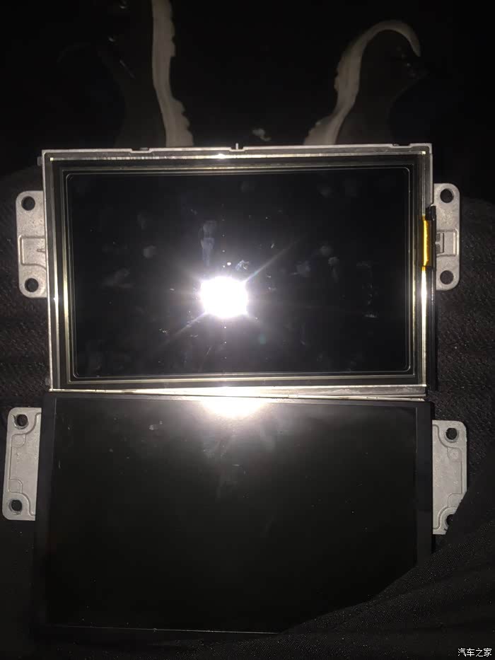

上面是新的屏幕面是原车屏

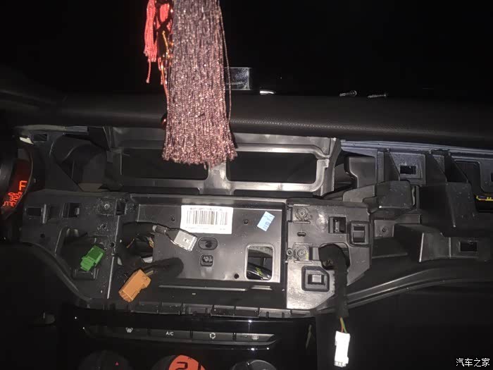

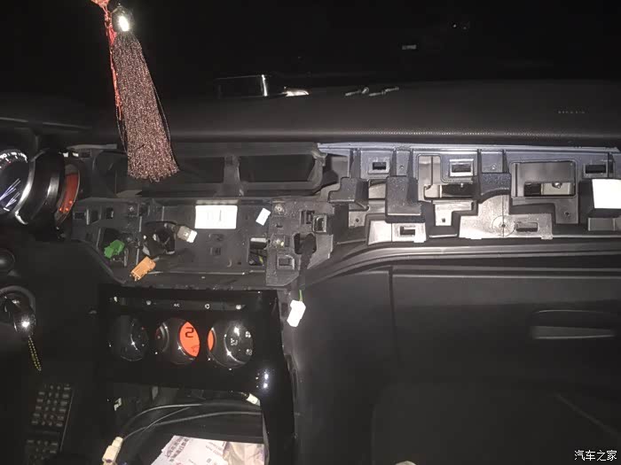

中控面板屏幕都拆掉了
拆掉屏幕的样子
试机器时候CARPLAY的屏幕

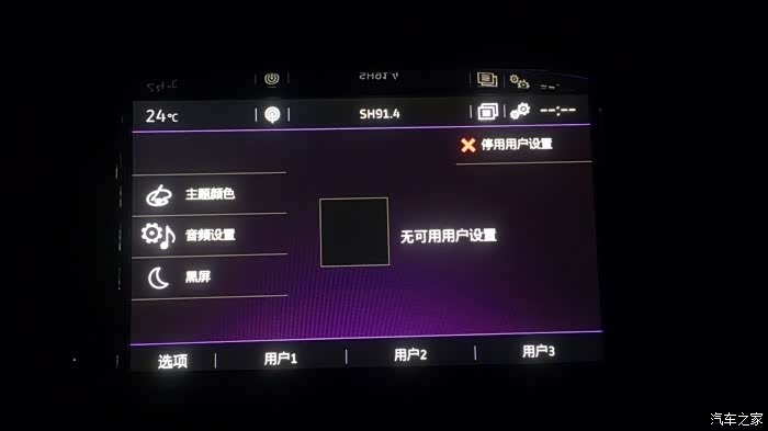

RCC设置界面
装上新的屏幕了 有点模糊照片
这个清楚点 新的屏幕完全吻合原装位
用户界面
按音乐手柄可以切换屏幕

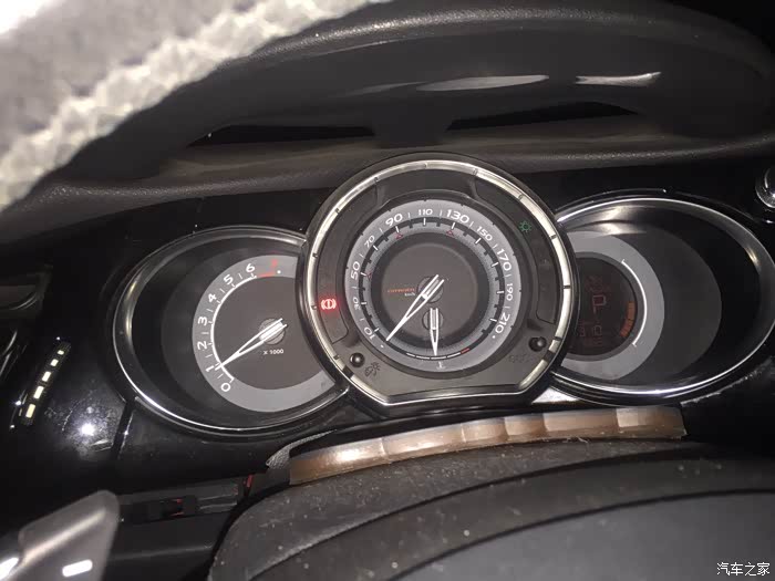

诊断仪清故障码
故障码完全消失没有了
RCC主机放进去了 没有对应螺丝孔
安装好后的全景。请无视那个
CARPLAY 在播放网易云音乐

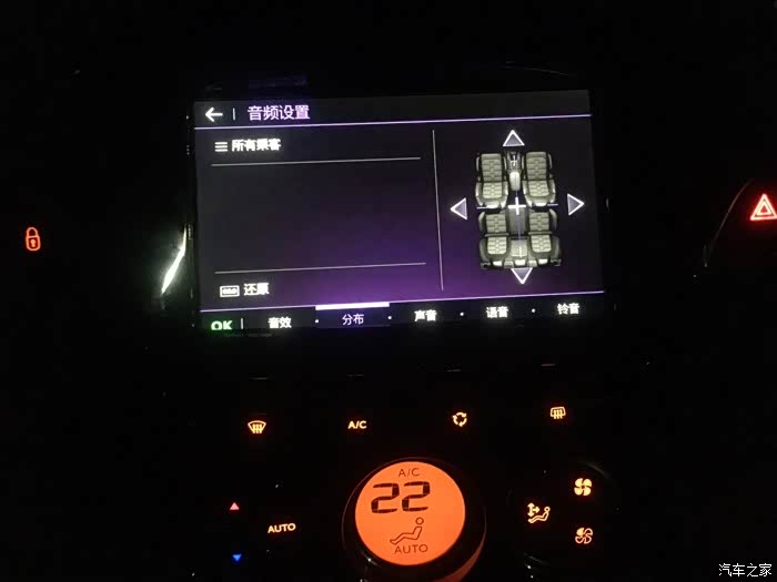

调节高中

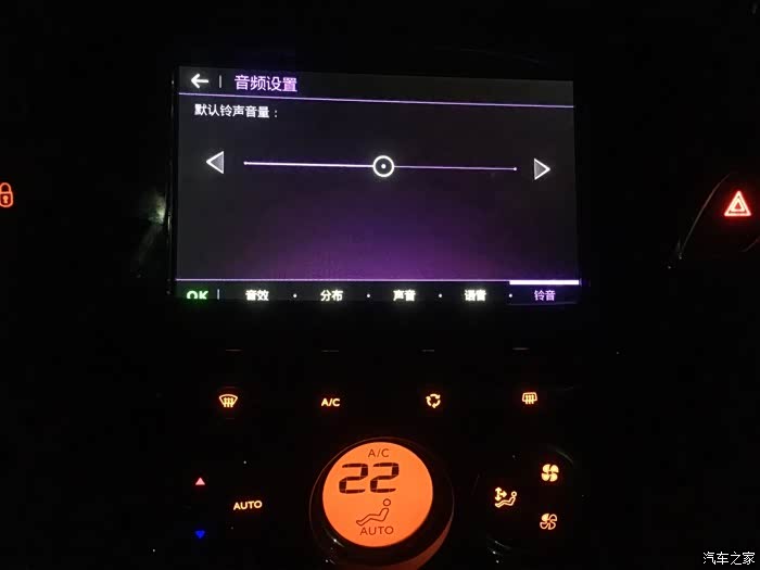

调节按键声音
调节左前后声道
调节语音音量
照片重复了

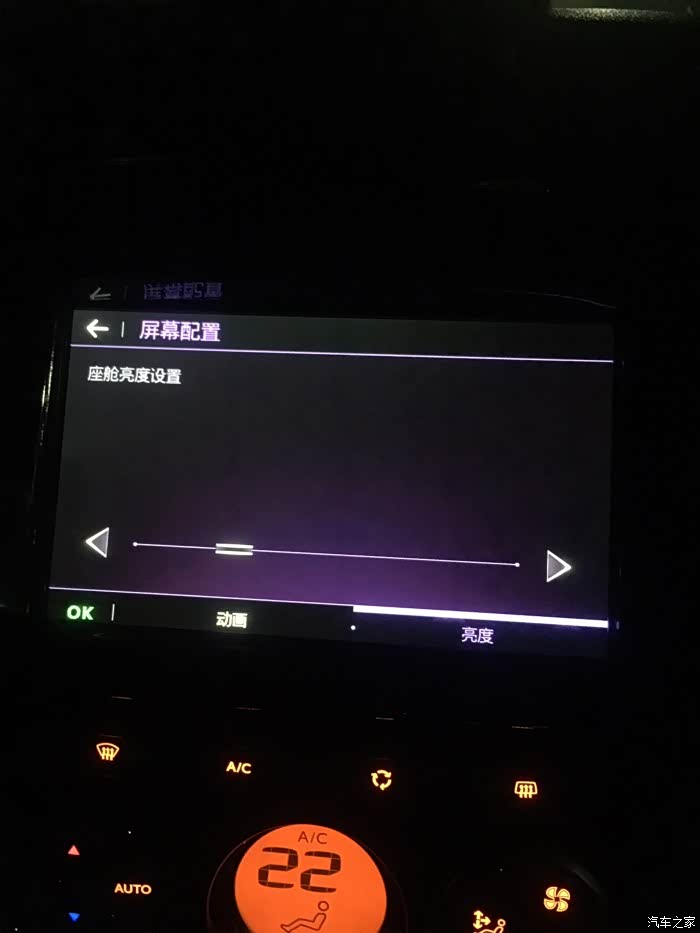

调节屏幕亮度
原车的USB 现在改为CARPLAY的插口
