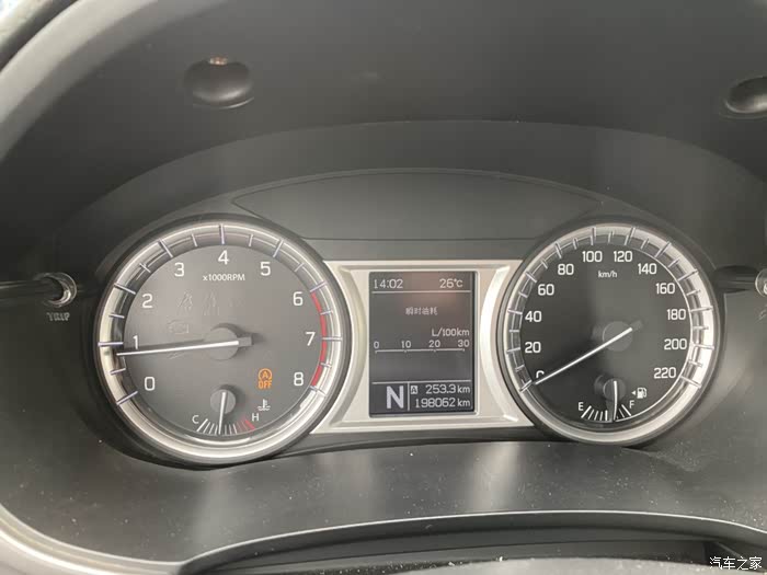

铃木维特拉1.4T自豪版。行驶接近20w公里。

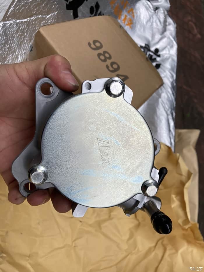

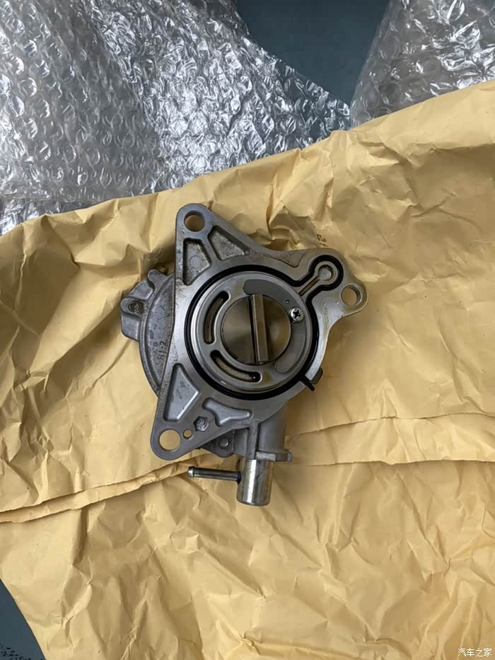

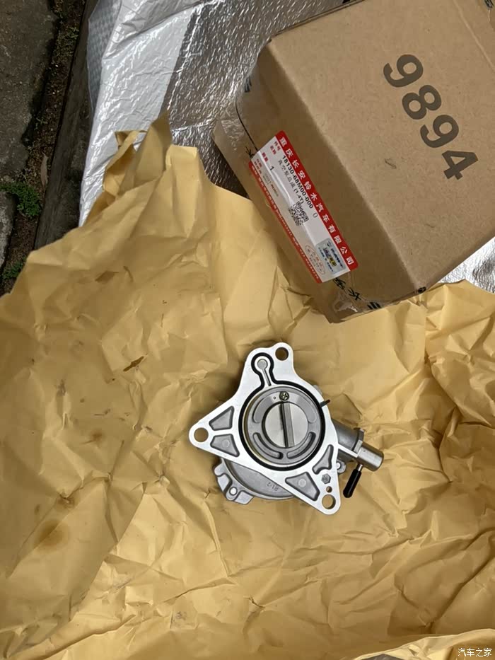

          因为有另外一台丰田车,去丰田4S店保养时听4儿子说丰田纯牌机油如何如何好!给忽悠了。想给维特拉换纯牌机油保养试试。换机油走了三四千公里左右就出現偶尔打火后出现刹车踩不下去的现象。更换剎车大力鼓总成都解决不了问题。后来咨询各界大神综合参考判断应该是真空泵问题。因为需要机油润滑,所以机油会直接影响它能否正常运行。更换回原来使用型号机油连续几天都没有出现问题。安全起见果断更换真空泵。
