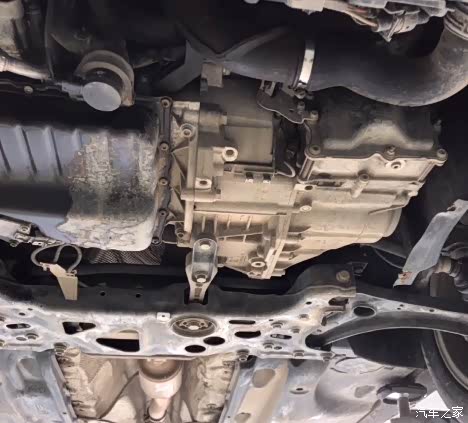

跑了18万公里了。

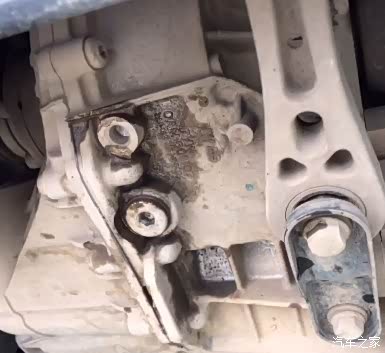

更换7速干式变速箱(DQ200)变速箱油,这款变速箱有两种变速箱油一种是滑阀油(阀体油)是终身免维护的,还有一种油是齿轮油建议每6万公里更换一次。

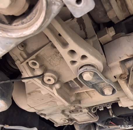

这是变速箱齿轮油放油螺丝

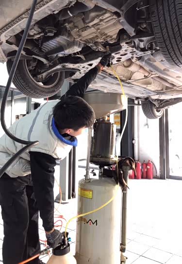

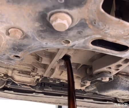

重力更换就可以,将放油螺丝拆下,油液放出空的时间长一点越干净越好

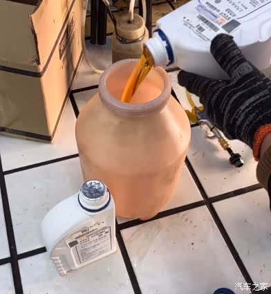

上汽大众原厂齿轮油2桶安排
加入容器里面(注意:进口齿轮油不能使用粘度高散热差,容易导致变速箱故障)
使用变速箱油加注器将新变速箱油加入变速箱,在放油口直接加入就可以。
两升变速箱油加里面以后将放油螺丝拧紧。油污处理干净
交车!费用在340左右哦
