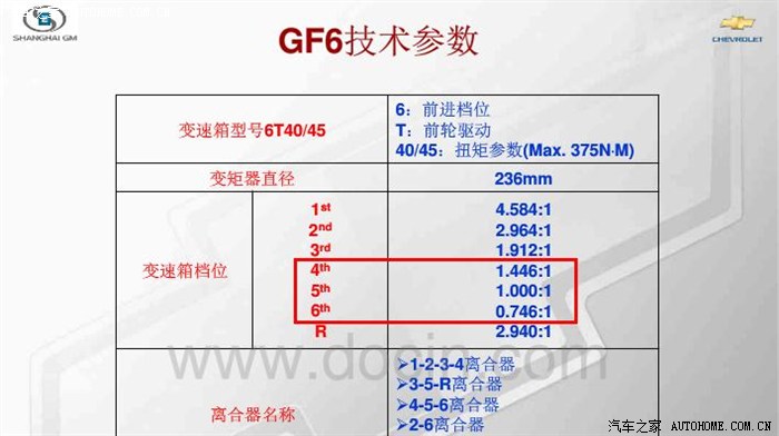

你没试过么,踩到底肯定是至少降两档。
6档的减速比是0.746:1, 4档比6档大约一倍,不管你什么档位连退两个档位重要的是要事先看转速表,假如你6档的时候4000转强制退入4档,你的发动机会被车的巨大惯性直接拉进8000转左右,而vv的极限才8000转。如果你不是强化过的赛车发动机,估计两次下来只剩爆缸了。
